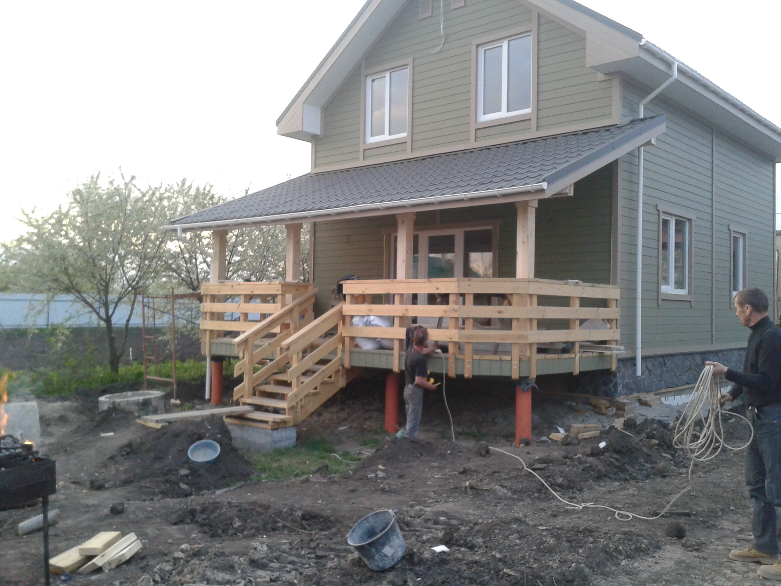

Это имитация или сайдинг? И зачем вертикальная планка? Вам по эстетике импонируют такие решения?
Пару фоток для критиков
я бы ригель врезала на этом чудном окна снизу справа на плавающем домике :D
мабуть это завместо ОСБ :-), в России часто такое на фото видела
Похоже на стыковочную планку под винил. Я такое использую в модульных домах для закрытия стыка модулей, но в капитальном не вижу смысла в таком, ИМХО, портящем эстетику, решении.
P.S. Сразу не смекнул - я имел ввиду второе фото.:lol:

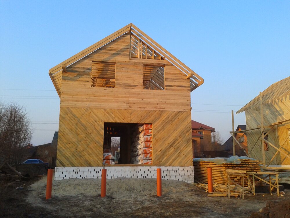

Спасибо друзья. На первом фото зашивка вместо Осб шла обрезной 25, прихоть заказчика. Дома из сыряка и он хотел минимализировать затраты , коробка реально обошлась в ерунду. 15 год ,не помню курс , 24 м3 дед, заказчик, брал по1400 гр. за куб и за работу с фасадом мы взяли 68. Фасад из фальшбруса, не хотели бить в разбежку, стыки и обходы зделали накладками.

Добрый вечер. Закончили ноль ,проверились, по плоскости 1-2 мм. Строгать не будем, допустимо. Диагональ 3 мм. Рабочая. Не успели кинуть Осб , подходил ливень. Только сложились, потекло. Завтра, если погода даст , закроем пол. Половина стен уже нарезана и готова к сборке. На второй стройке крыша добита, зачистка. У нас гремит не по детски.

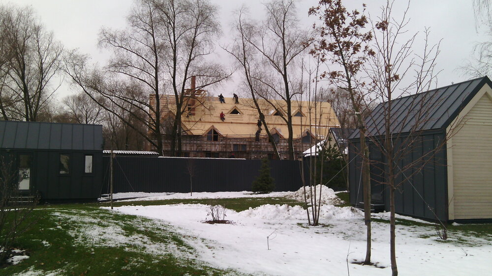

По плавучему дому. На фото первый вариант. Потом было принято решение поднять высоту второго этажа. Просили на 40 см . Но это вело к переделке всего этажа, жали сроки. Компромисс 20 см. Наращивали стены, фронтоны . За день положили.
Добавлено через 6 минут
Очень просили избавить нас отправлено железного каркаса, но наши нормативы все плавсредства из-за пожарной безопасности , должны иметь железный каркас, хотя бы частично. Похвастаюсь за всех кто работал на этом объекте, полный цикл этого дома составил 6 месяцев. От начала робот по барже, до полной отделки и мебели . Американский аналог- до года, на суше. У нас, не в сухом доке, а на воде.
Только увидел. По плавучему дому . На первой фотке второй этаж в первоначальной высоте, вторая с подъемом на 20 см. На этом объекте есть еще маленькое строение с хитрой конструкцией.
Хитрая конструкция в том ,что снимается крыша, стены и фронтоны остаются, а краном снимается крыша с потолком.

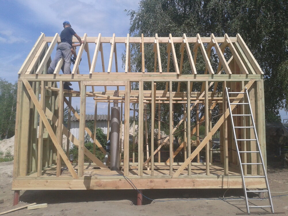

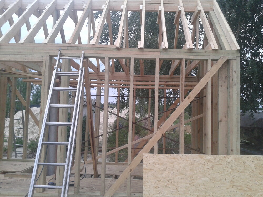

По моєму, Ви занадто переборщили з конструкцією, як результат перевитрати дерева. По фотці важко зрозуміти навіщо там тройна, а подекуди і четвертна, верхня обвязка. Також не зрозуміло що там з кутовими стійками (виглядає як перевитрата дерева) , чому не класичні
По углам стоят парные стойки для финишной отделки из бруса 250*170 , обвязки стандартные , просто одна часть уходит с крышей , другая перевязывает стены.

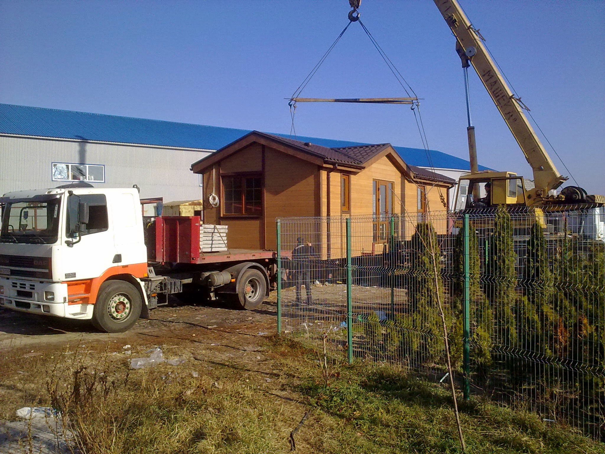

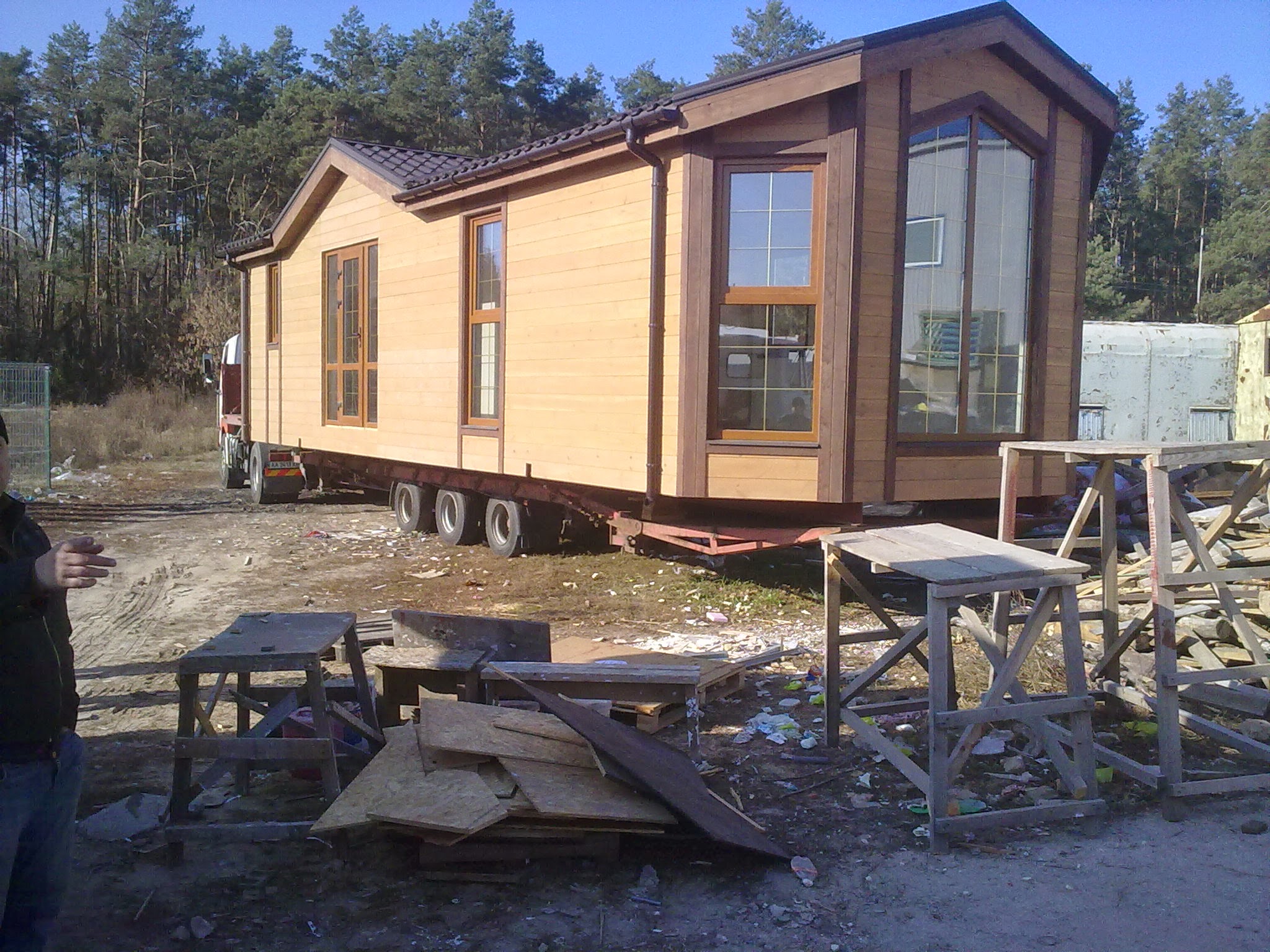

Нет. По архитектуре похоже. В нашей практике есть другой вариант переводной дома 4*12
Гостомель? Mhome? Костя? На Ривьеру повезли? За рулем Виталик? :D
P.S. Я бы не горячился по поводу того, что дом переводной! :lol::beer:
Он не на колесах. Но собирали не в Гостомеле. Чуть на левом берегу. Везли в сторону сухолучья. Заказчик правда тот.
Добавлено через 56 секунд
Был собран с мебелью и телевизор повесили.
Да, я в кугсе. И техника Виталика и вез точно он! Этот ханыга виртуозный водитель - мой кореш и подрядчик по всем негабаритным перевозкам.
P.S. На приемке у Лимакова присутствовали?
..И техника Виталика и вез точно он!
