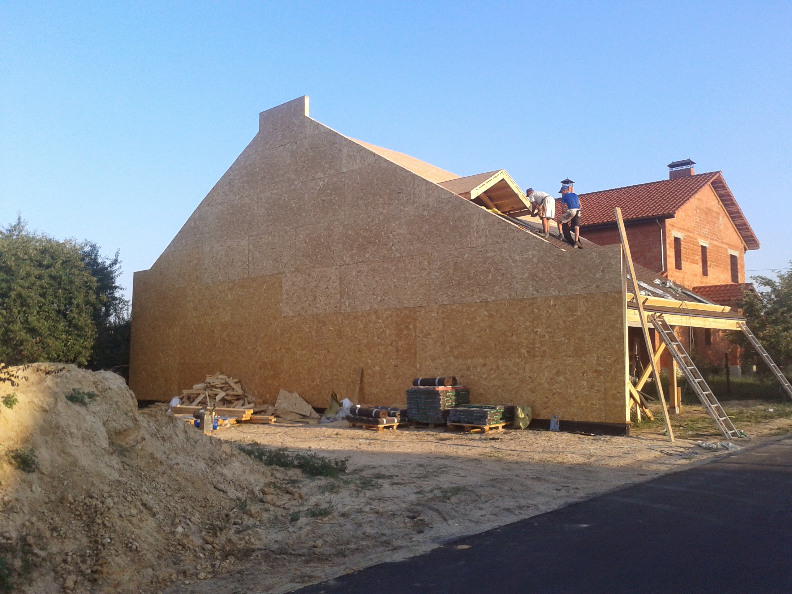

Обещал выставлять фото старых объектов. Мы называем Великая Китайская стена. А дом 120м2
А в чем глубинный смысл такой постройки?
Стена стоит на всю ширину участка. Заказчик построил первую часть триплекса. И разделил этой стеной участок . для дальнейшей достройки. А сам заселился в построенной

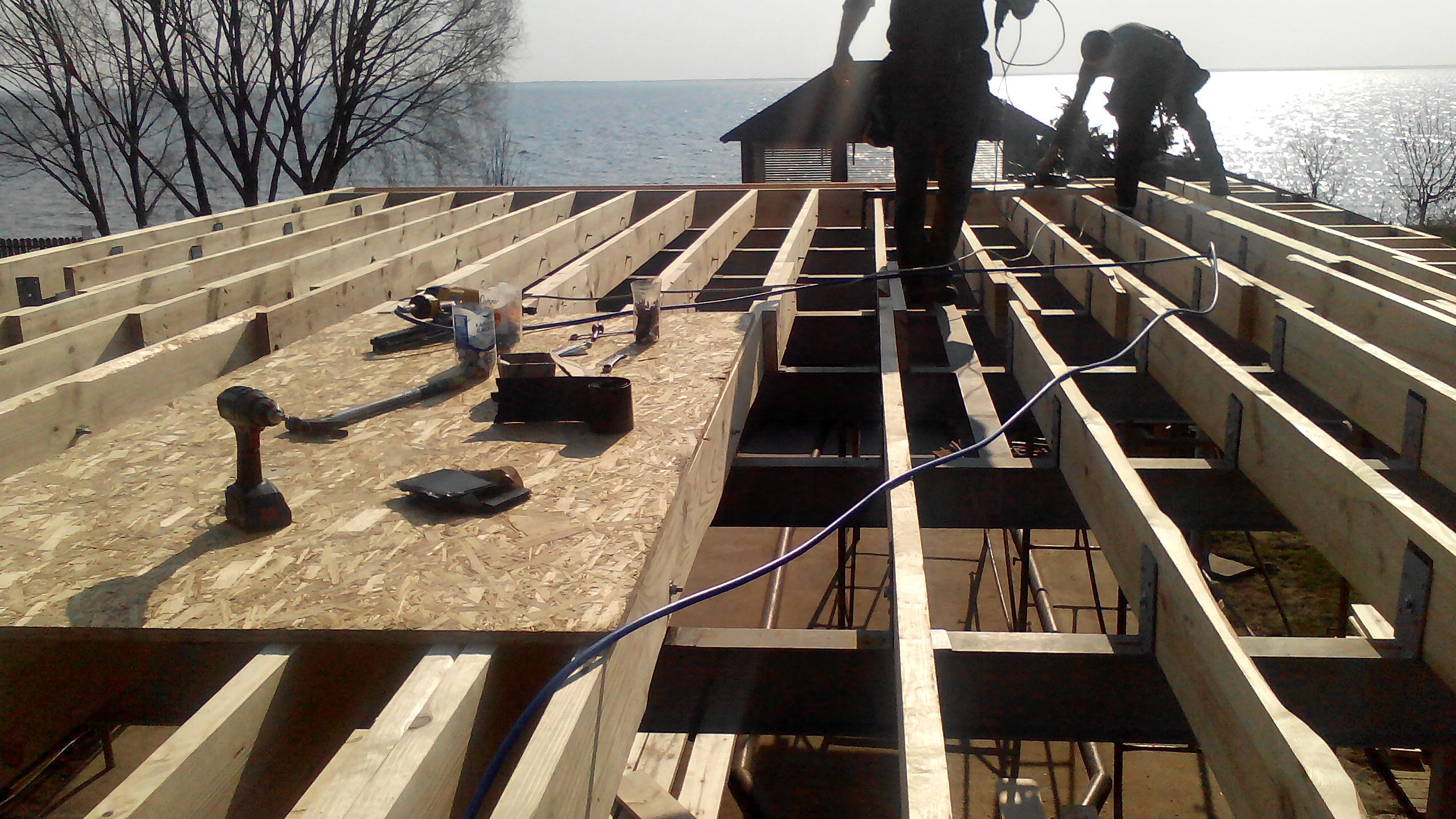

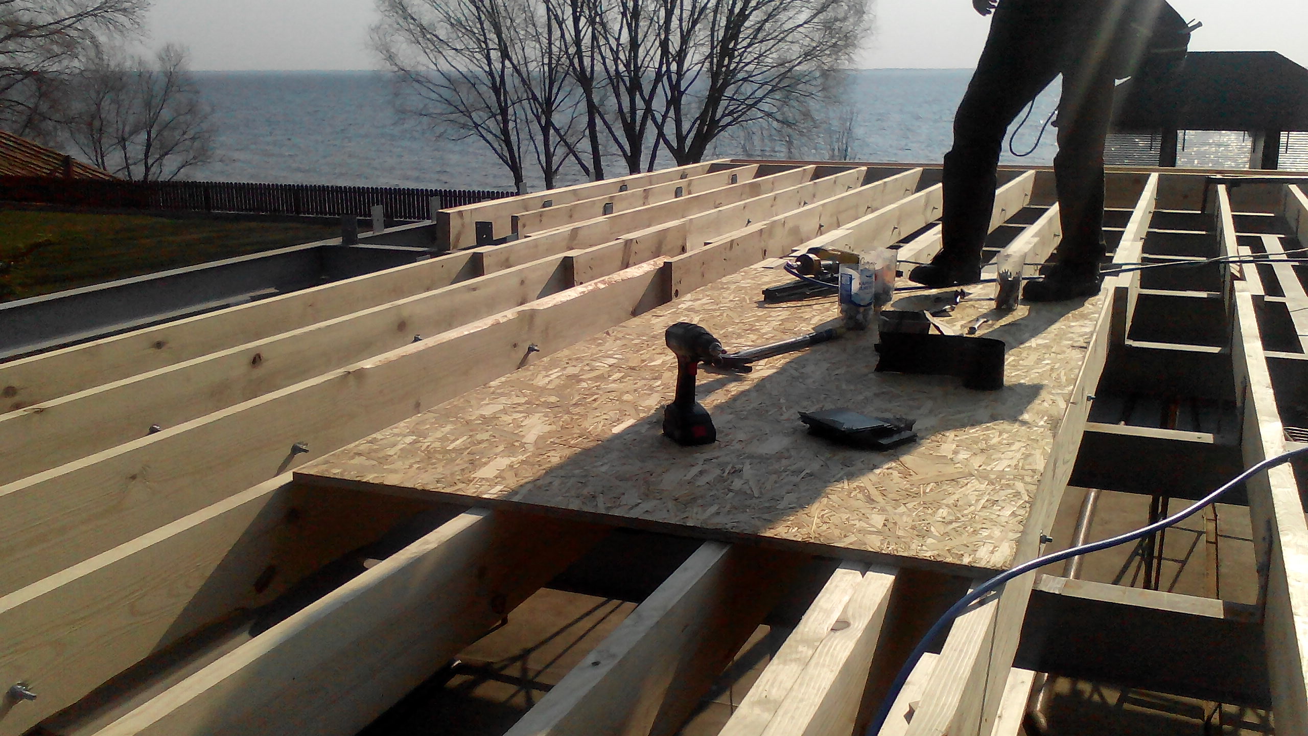

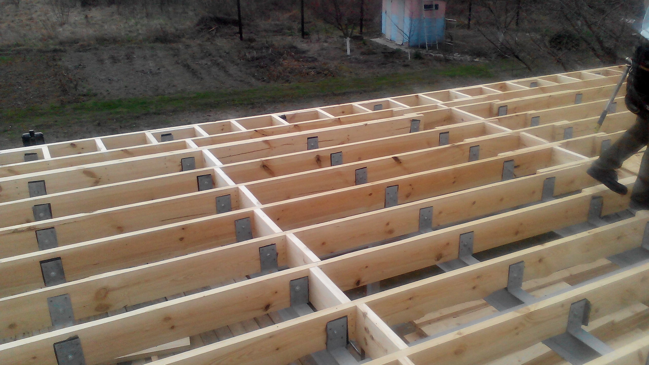

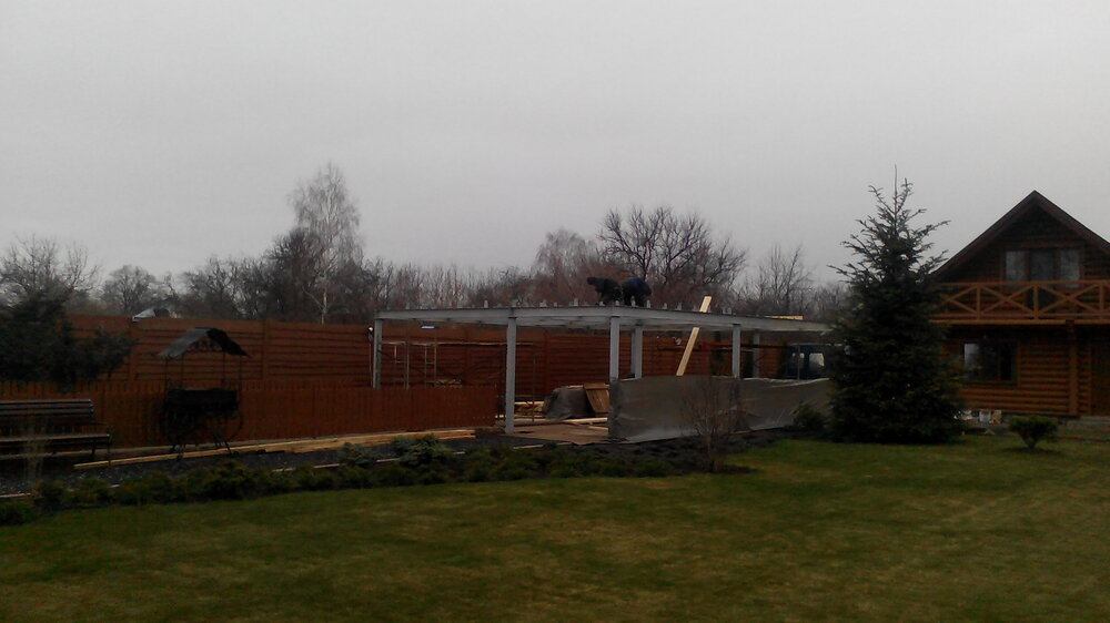

Приехали на новый объект. Ведем подготовительные работы. Объект маленький ,не сложный . Но трудоемкий.на полах. Тут полы будем прикручевать болтами и шурупами к пластинам.
Скинул свое сообщение в чужую тему. Еще раз прошу прощения. Повторю у себя. Находимся не далеко отправлено строения которое очень нравиться. В свое время хотел его построить, но не сложилось. Строили знакомые ребята. Или у них вышел прекрасный результат. Каркасный гостевой дом.

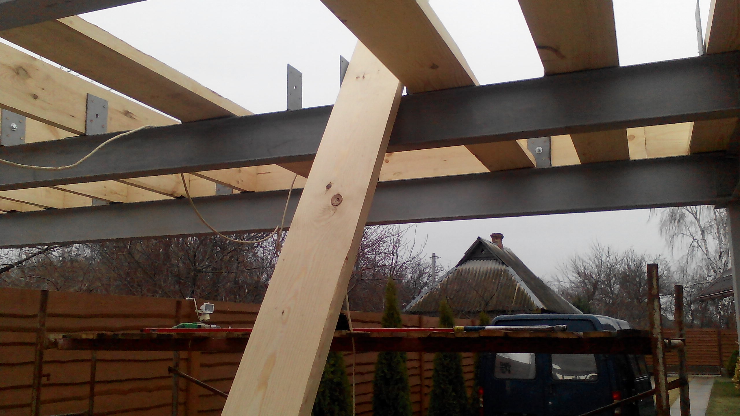

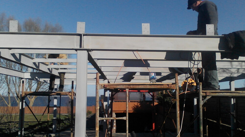

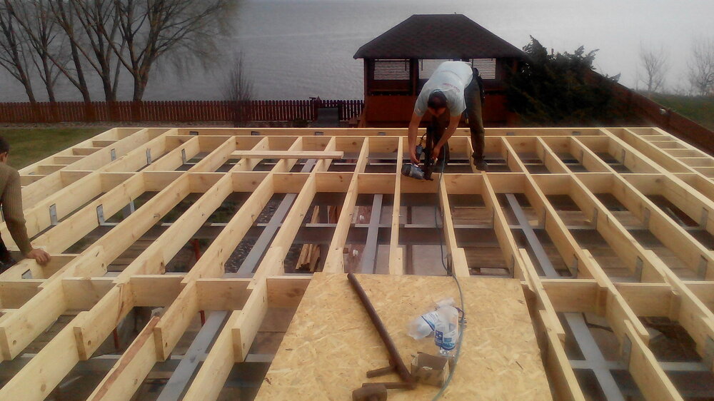

Подготовили вчера все крепления. А после обеда курили, дождь. Сегодня погода пока ,позволяет, работаем. Набираем пол. Работа простая но трудоемкая. Шурупы, болты, рубероид. И таких пластин 140 шт. Сумасшедшее крепление балок обусловленно назначением здания, бильярдная. Полы должны быть максимально недвижимым.

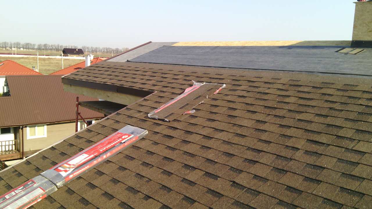

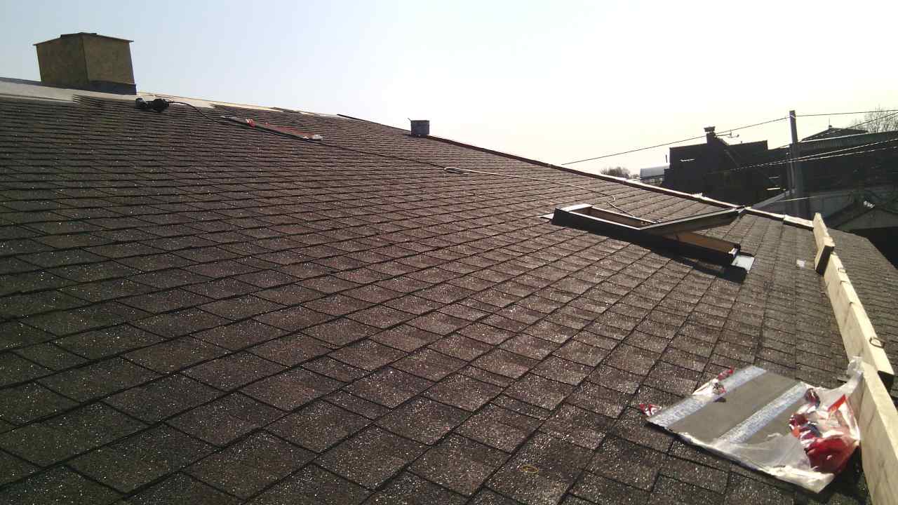

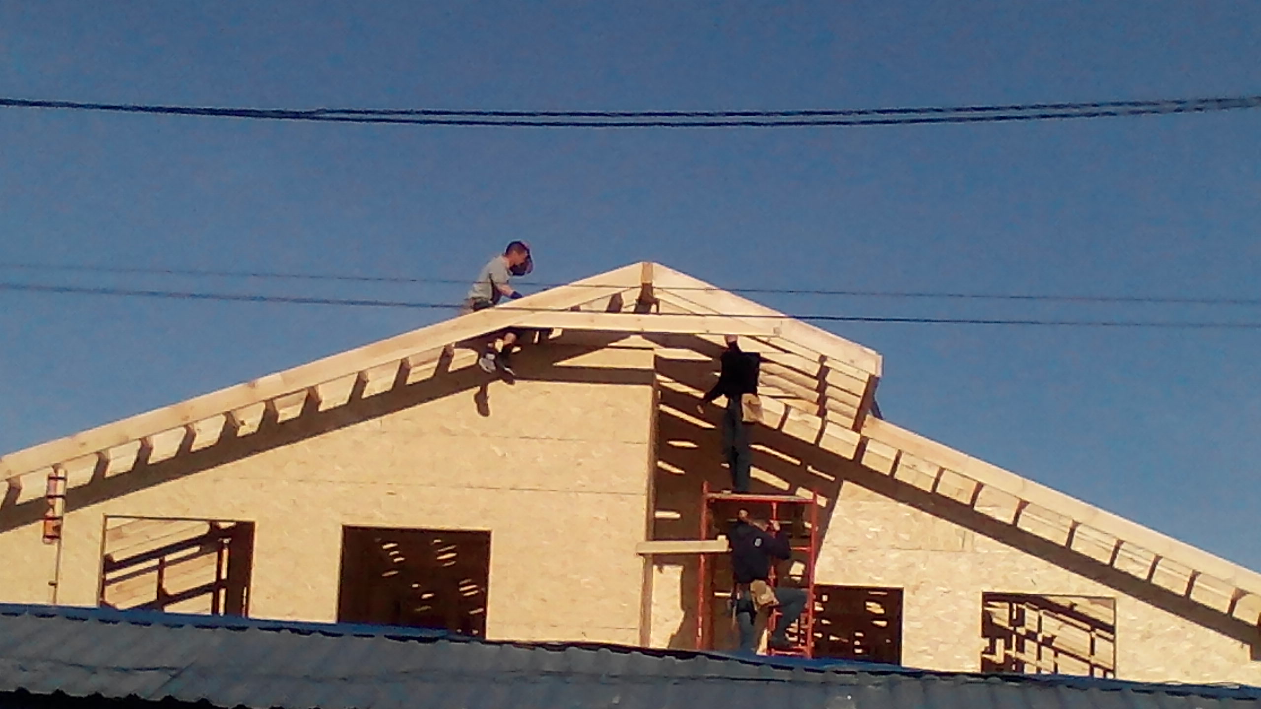

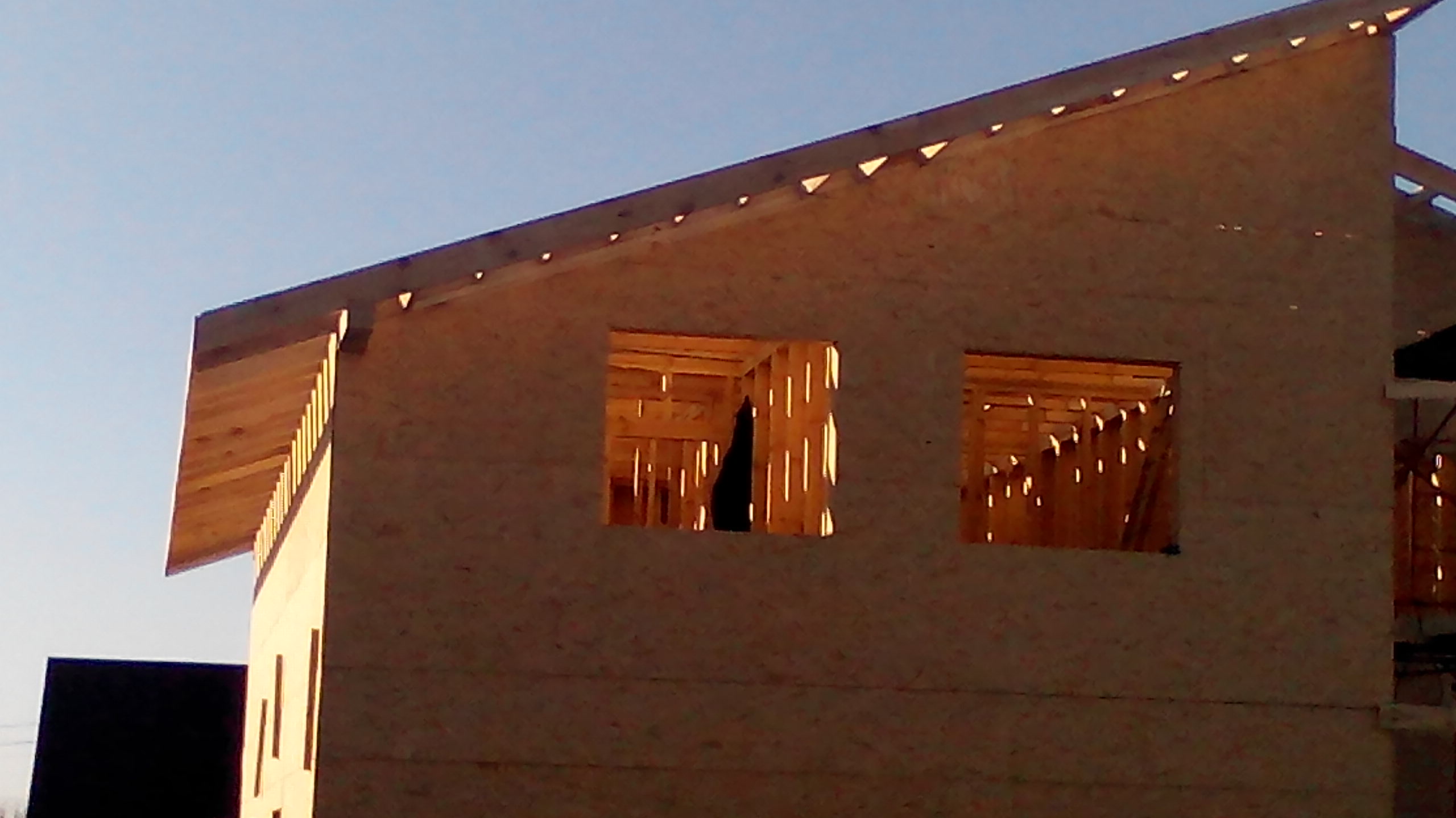

На предыдущем объекте крыша выходит на финал. Завтра обещали закончить.

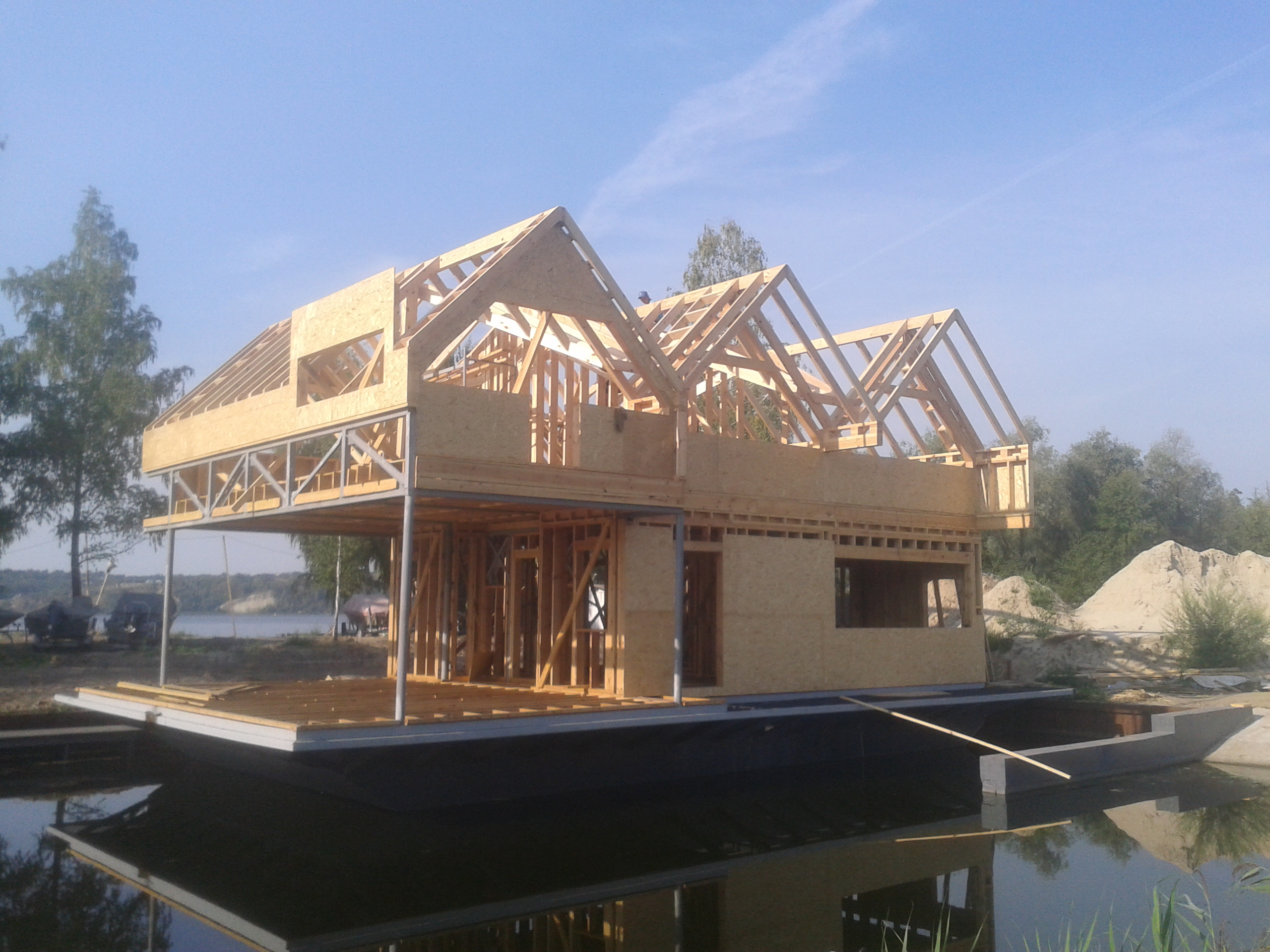

вид из будущего окна шикарный :)
это киевское водохранилище?
Да. Киевское море. .

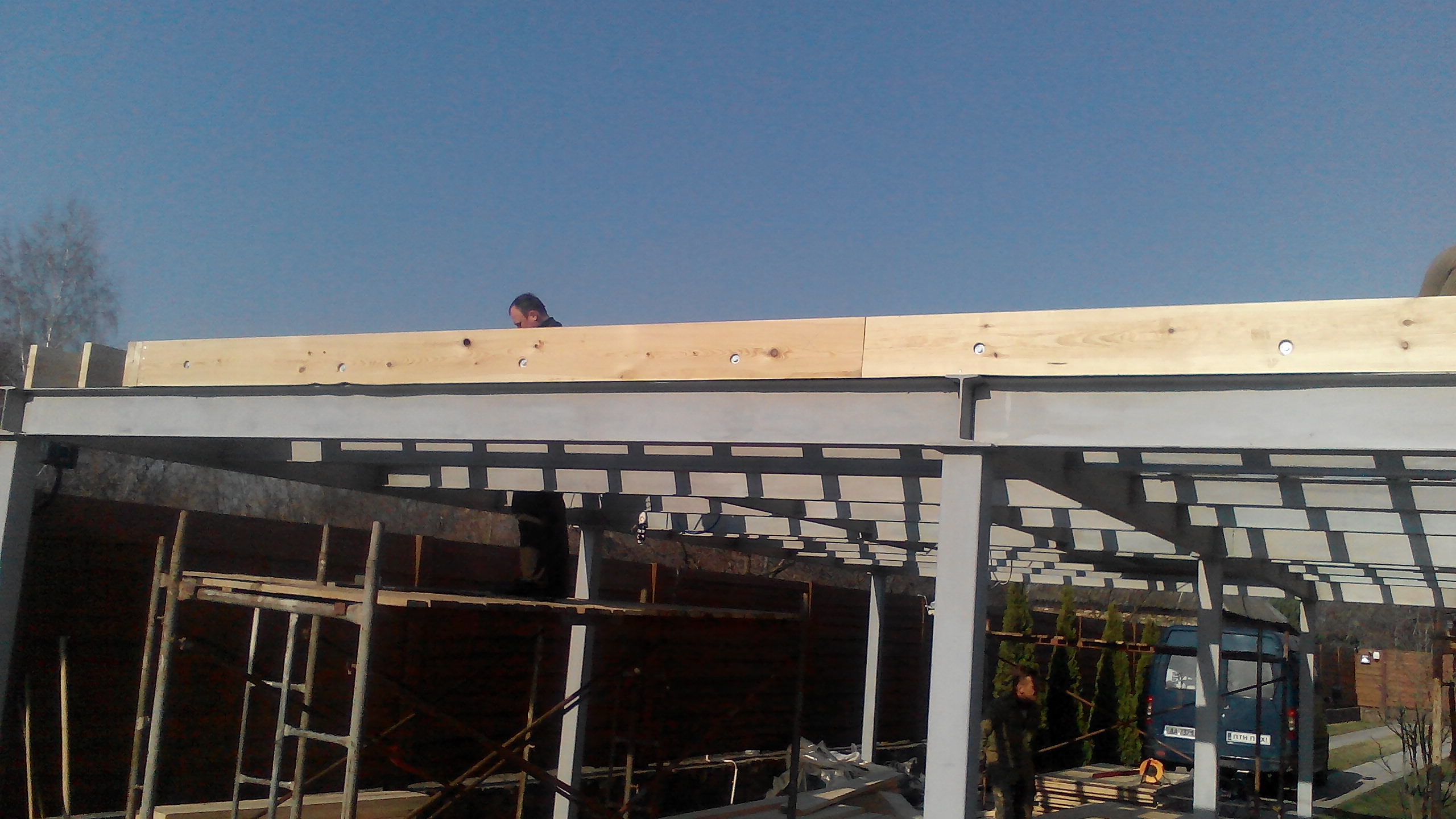

Пришли фотки от бригадира с крыши.
image-0-02-04-0101b14a5be16a9af19d6446a063e252dca2efc8107ec8ee6856caca126a3a3c-V.thumb.jpg.ca09d216a11f3c429f135fbfa33f170c.jpg
image-0-02-04-522445238758865ead126a08f577b7730e784992f422dfdd8aedeba7b40a1c42-V.thumb.jpg.def8a8d911df2c66e53032cce27b8c87.jpg

Насчёт вида. Третий год строится возле воды. Сначала вид, красиво, купаться классно. А потом надоело, когда кончиться эта сырость. Плюс к большой воде всегда претягиваеться дождь. Так что вот так.
ну я когда выбирал участок то тоже хотелось возле озера или речки.
Ну как бы летом прохлада и красиво
Потом подумал про комаров, про сырость, про ветер зимой со стороны водоема, про возможные проблемы с подтоплениями и высоким УГВ, то как-то и перехотелось
Вобщем тоже себе палка о двух концах
Жить там скорее всего нет, но вот посмотреть красиво :)
Про зиму вообще молчу. мы когда сюда приехали, два дня так дуло, что ничего не хотелось. Холод собачий.
Добрый вечер. Закончили ноль ,проверились, по плоскости 1-2 мм. Строгать не будем, допустимо. Диагональ 3 мм. Рабочая. Не успели кинуть Осб , подходил ливень. Только сложились, потекло. Завтра, если погода даст , закроем пол. Половина стен уже нарезана и готова к сборке. На второй стройке крыша добита, зачистка. У нас гремит не по детски.

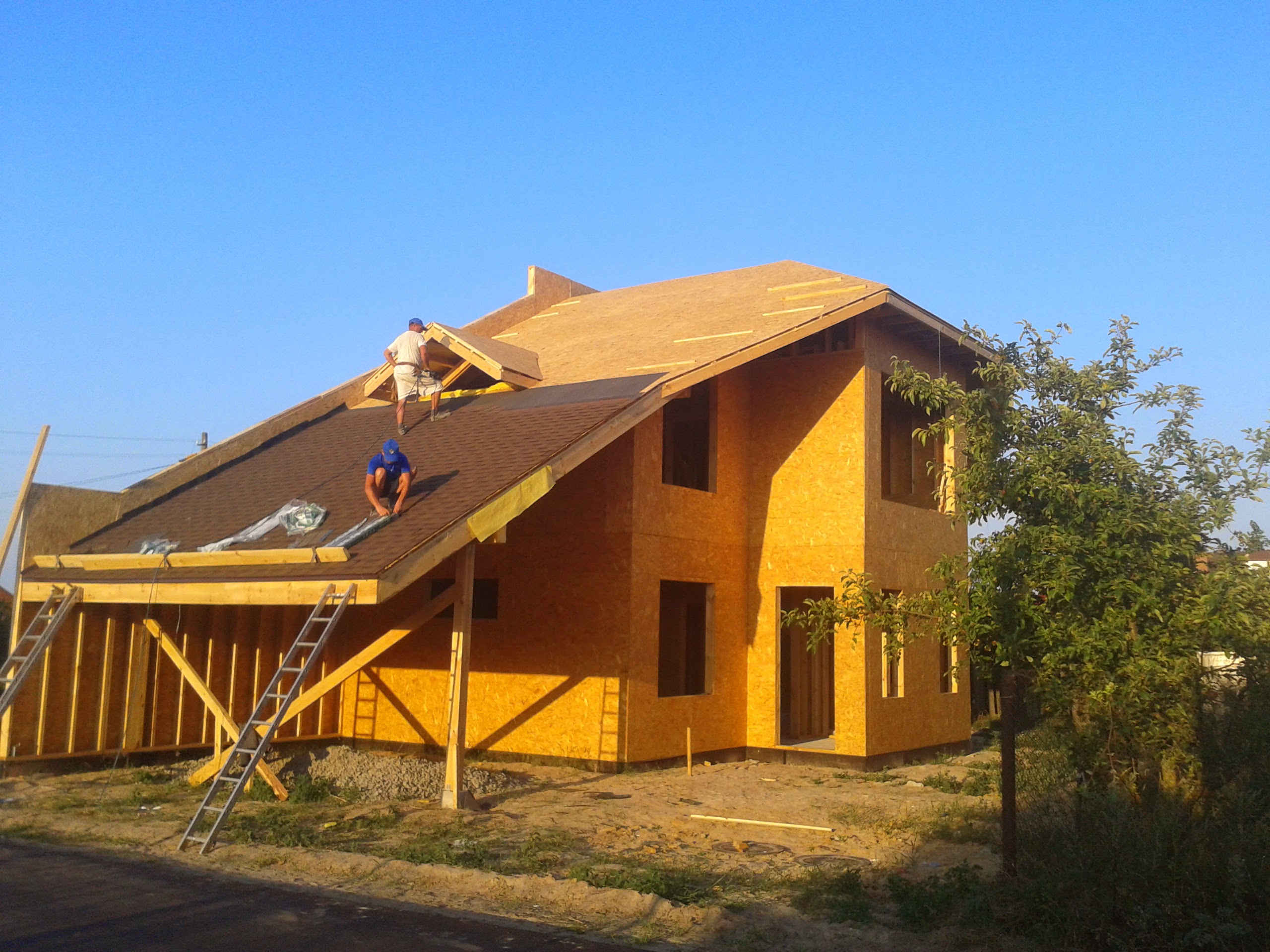

Каркасники.!!! Напишите хоть пару критических постов. Скучно! Или в Украине совсем похоронили нашу технологию. Пару фоток для критиков
