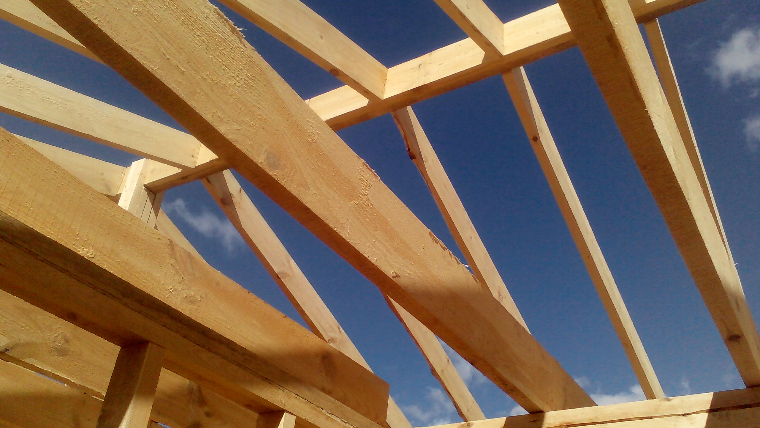

2. Да на коммерческие каркасы идёт лес только камерной сушки и пройденный на четырехстороннике. Например на последнем доме из-за того ,что лес не калиброванный , мы провисаем на 4 дня.

И ещё по лесу. На большой стройке собирали ребята с Харькова финский клеенный брус. Простенки были каркасные. Так вот лес был такого качества, что у нас мебель с такого не делают.
Дак этож . мало того качество калибровки и сушки желает лучшего. Бывает как даванут сушку, то на объект приходят одни вертолеты.

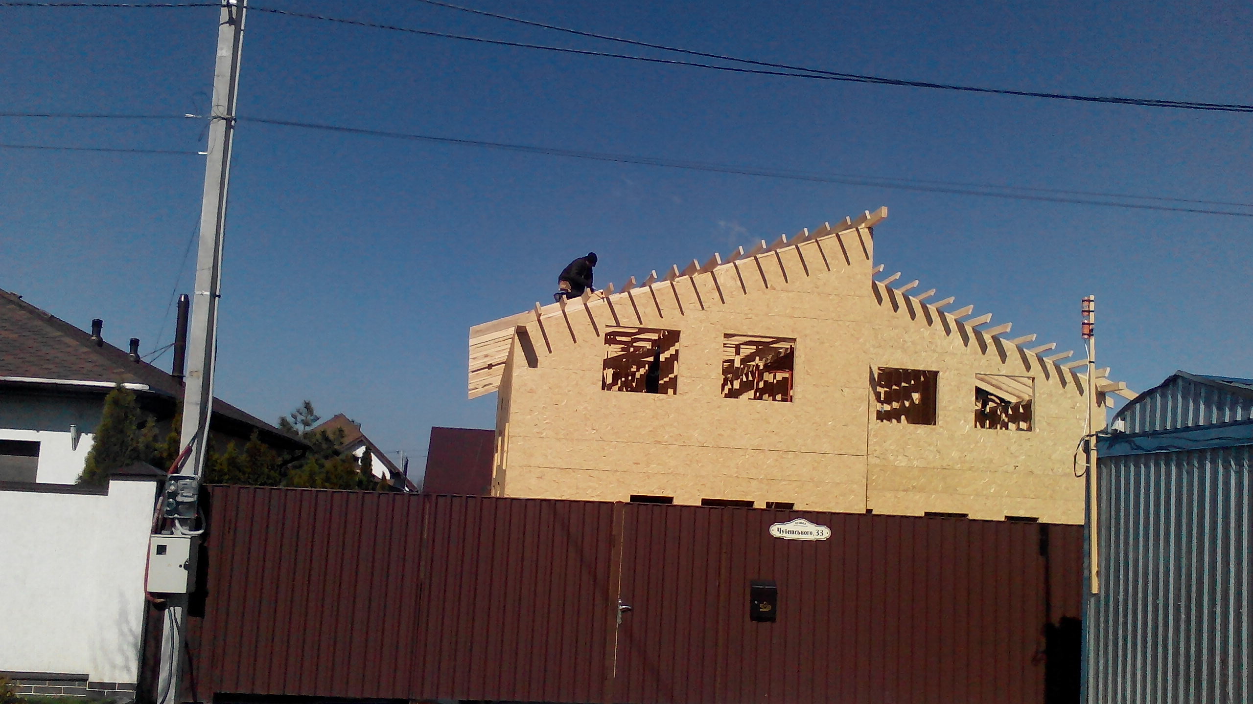

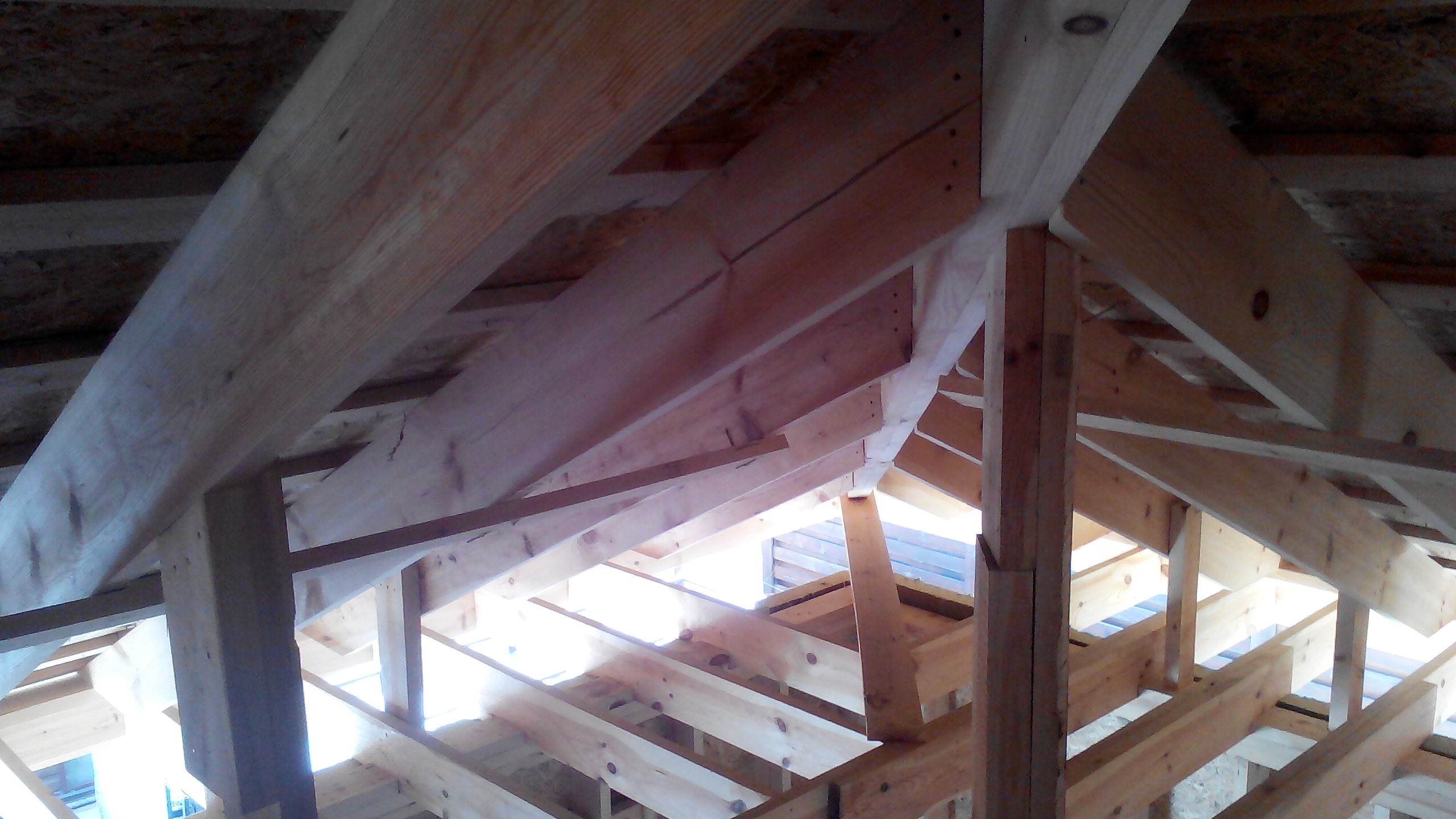

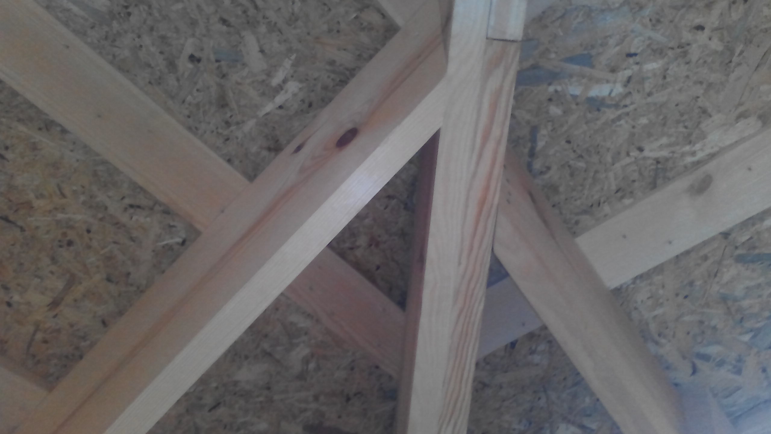

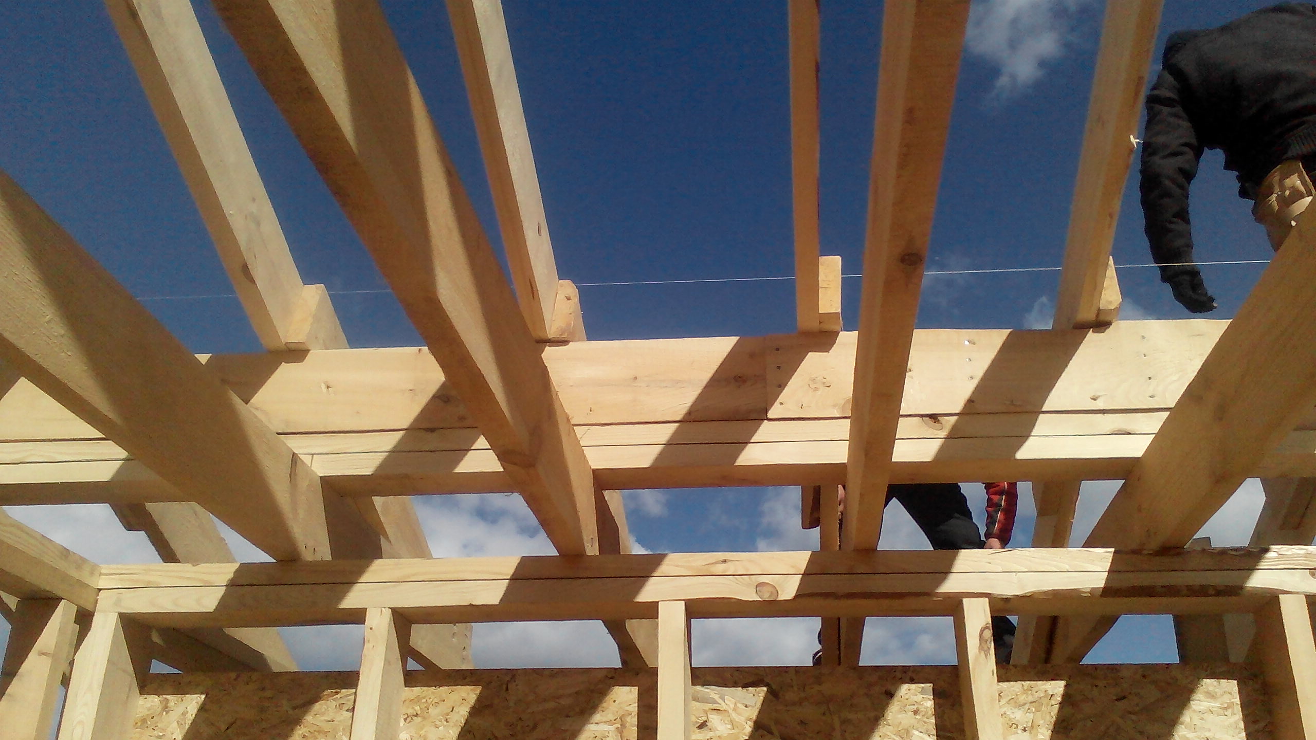

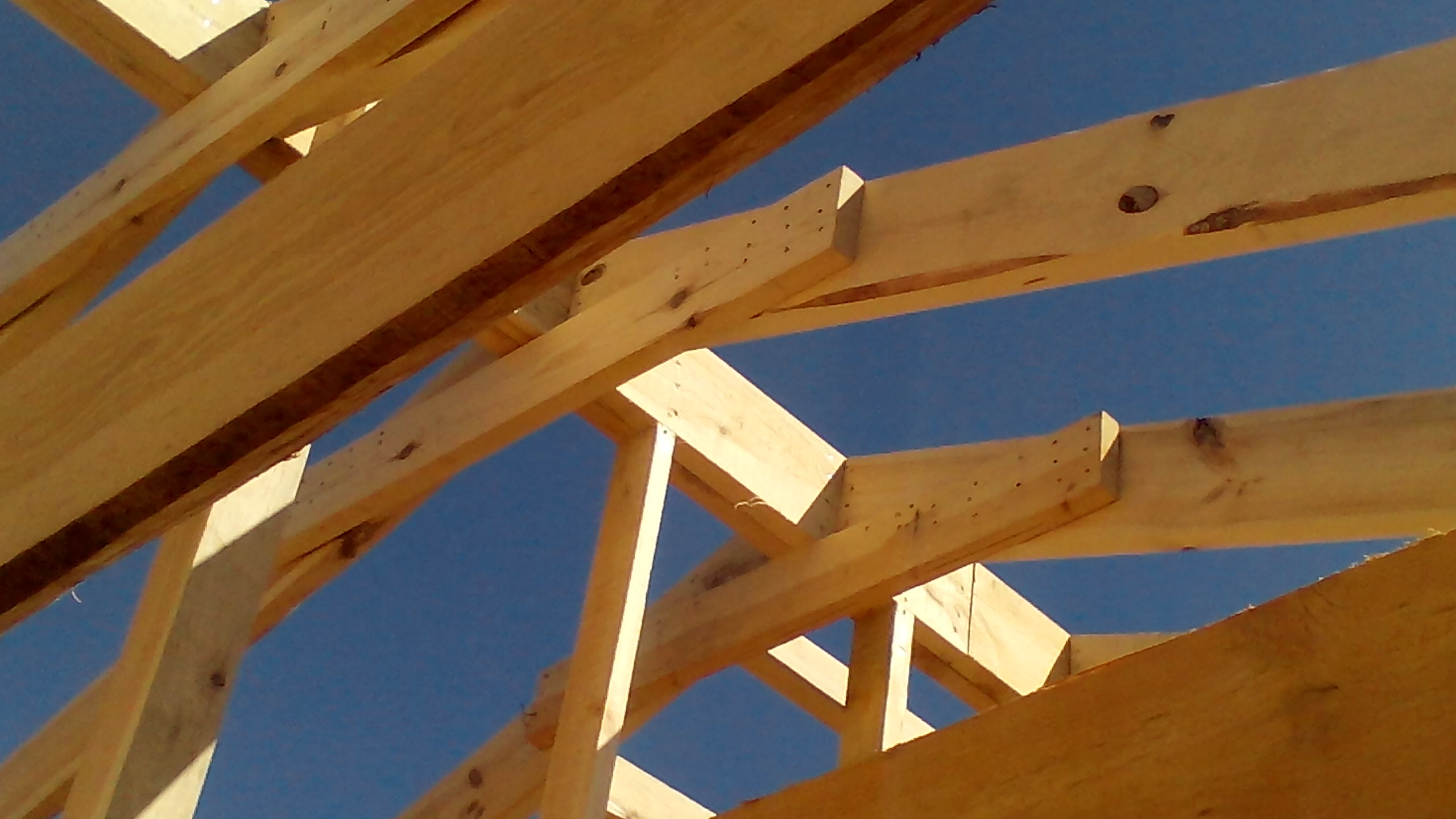

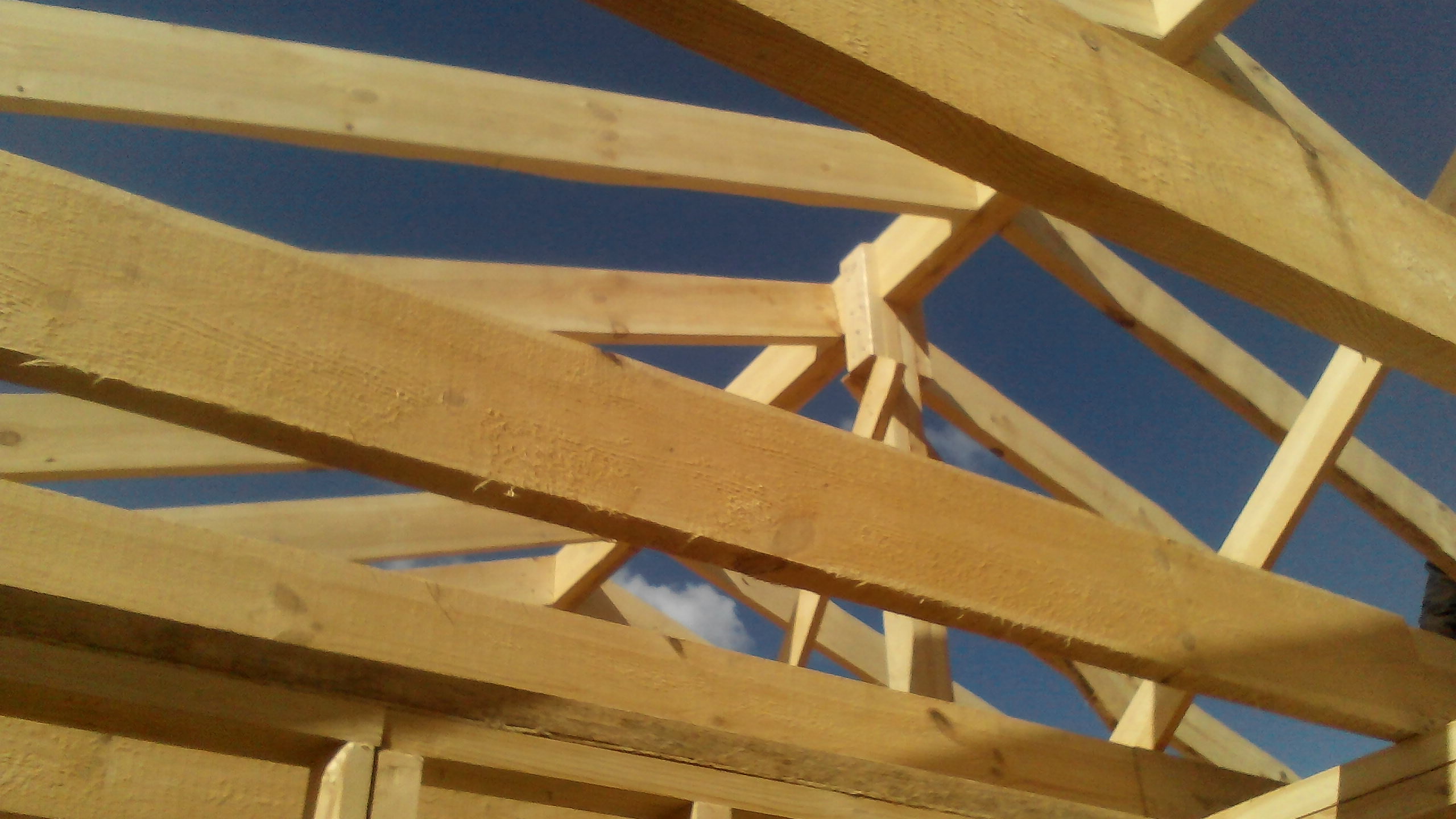

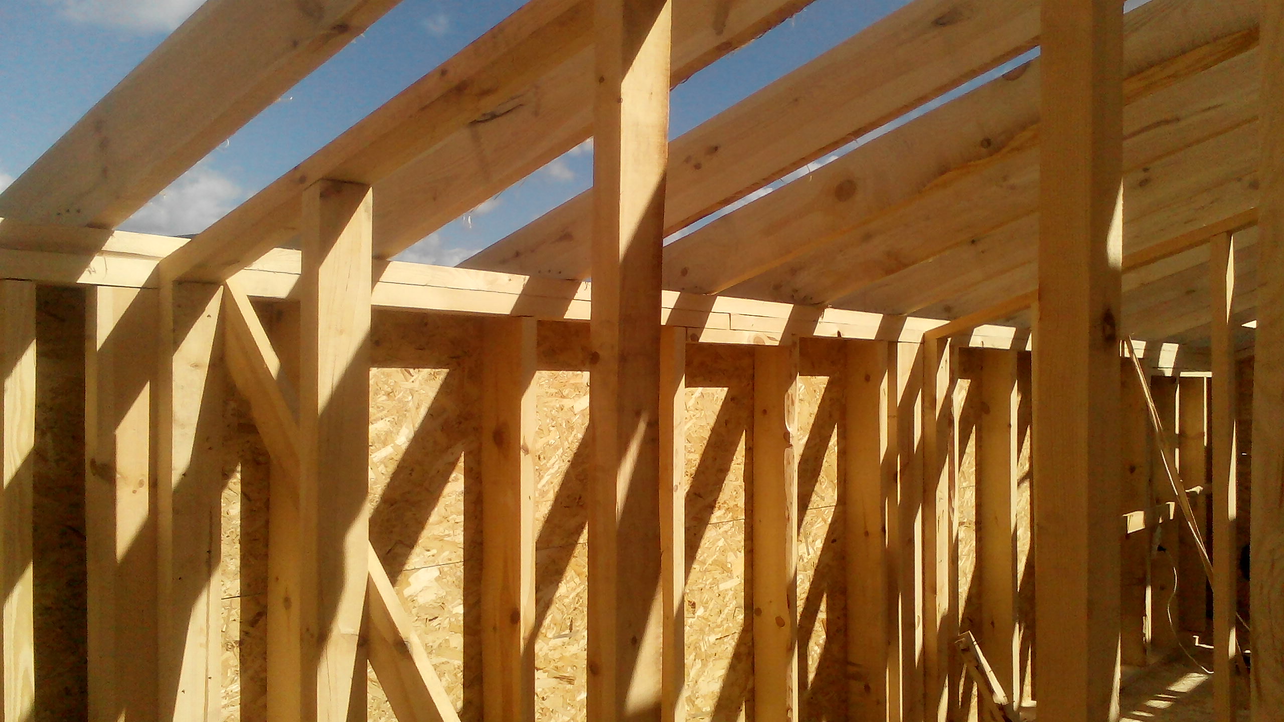

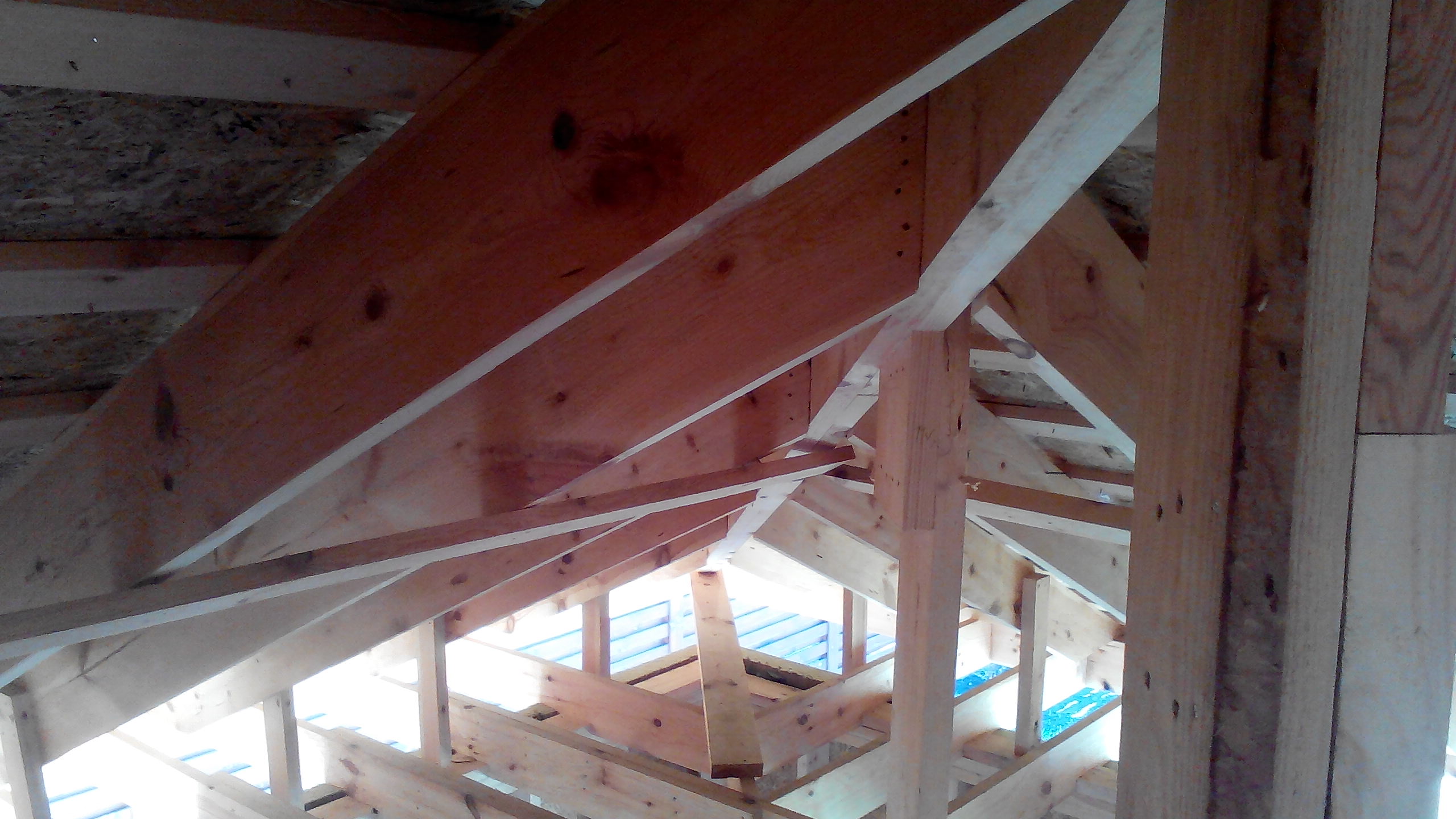

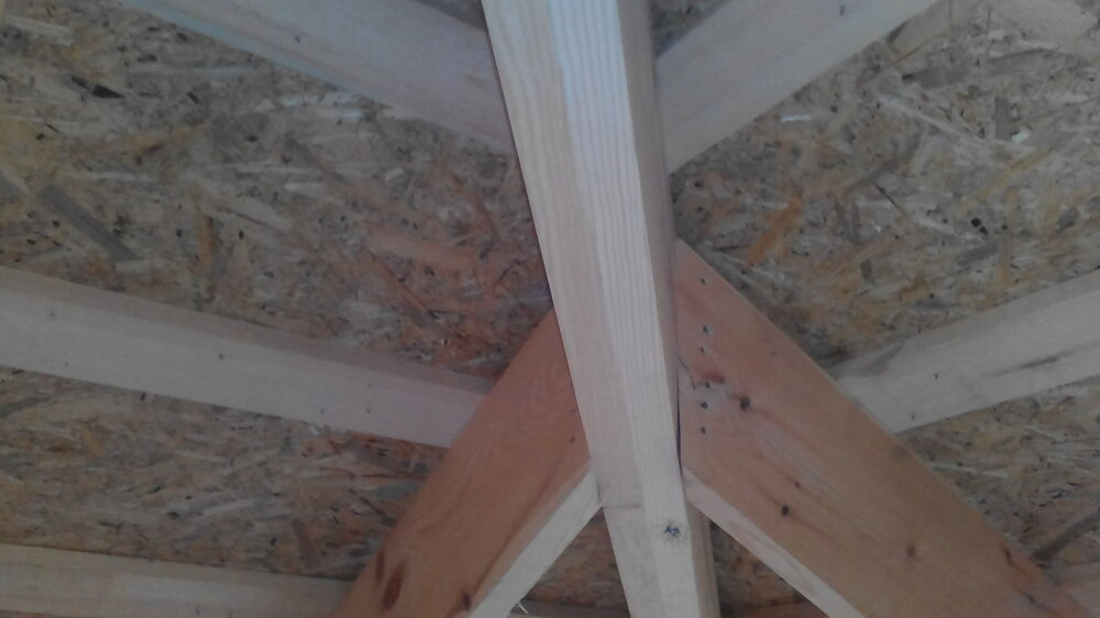

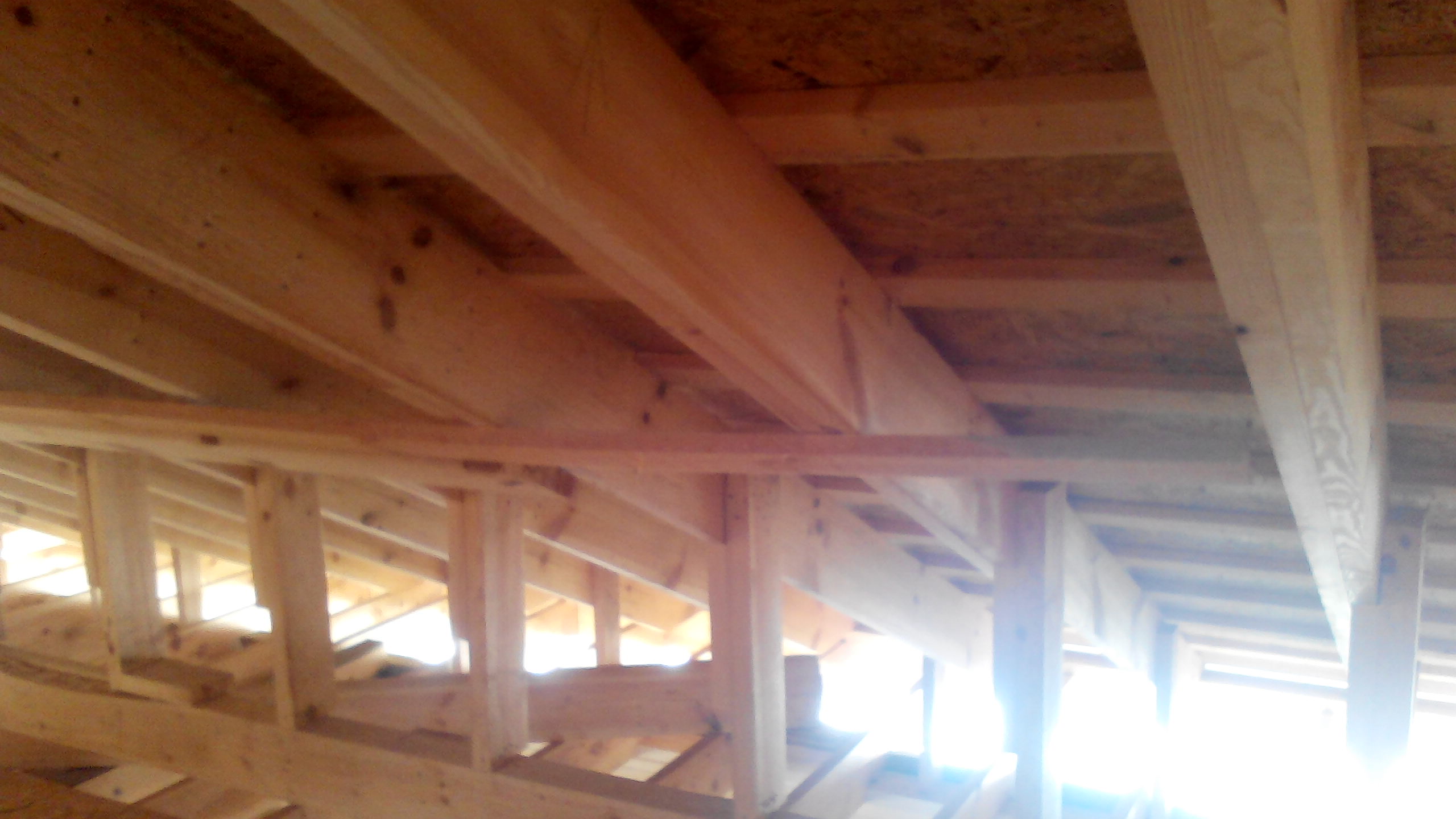

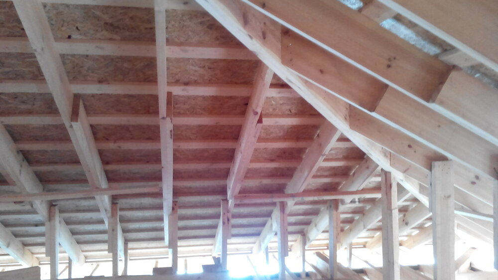

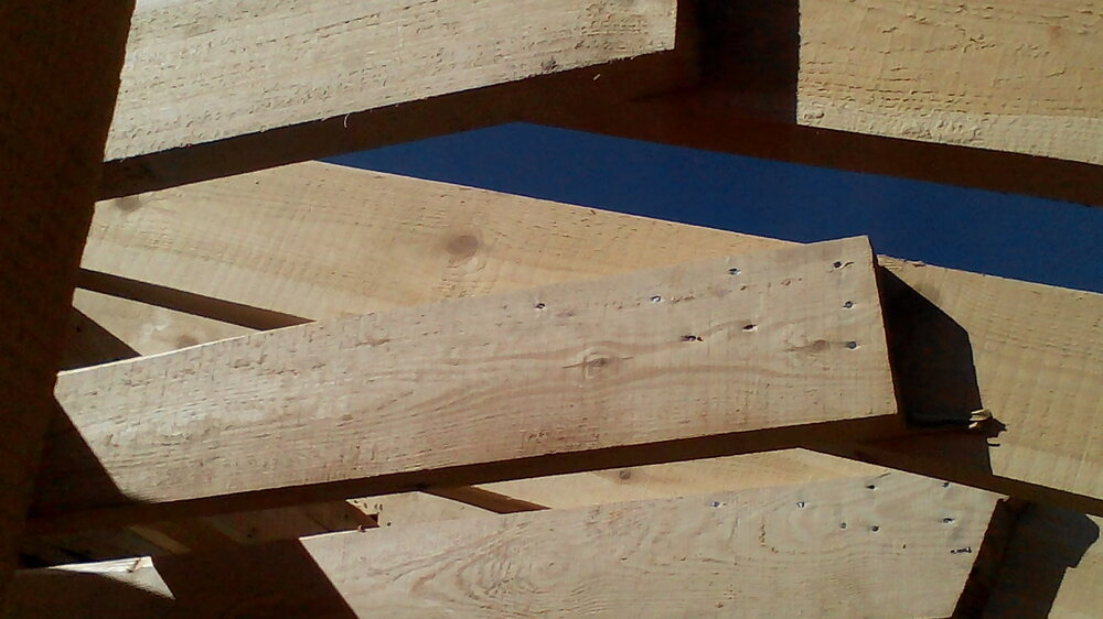

Самое вкусное пошло, фото узлов стропилки укрупненно покажете?
Качество стыковки элементов, щепу подкладываете?
Да Осб подкладки используються, от этого никуда не леться. Один вариант из не калибровки, другой из качественного леса.

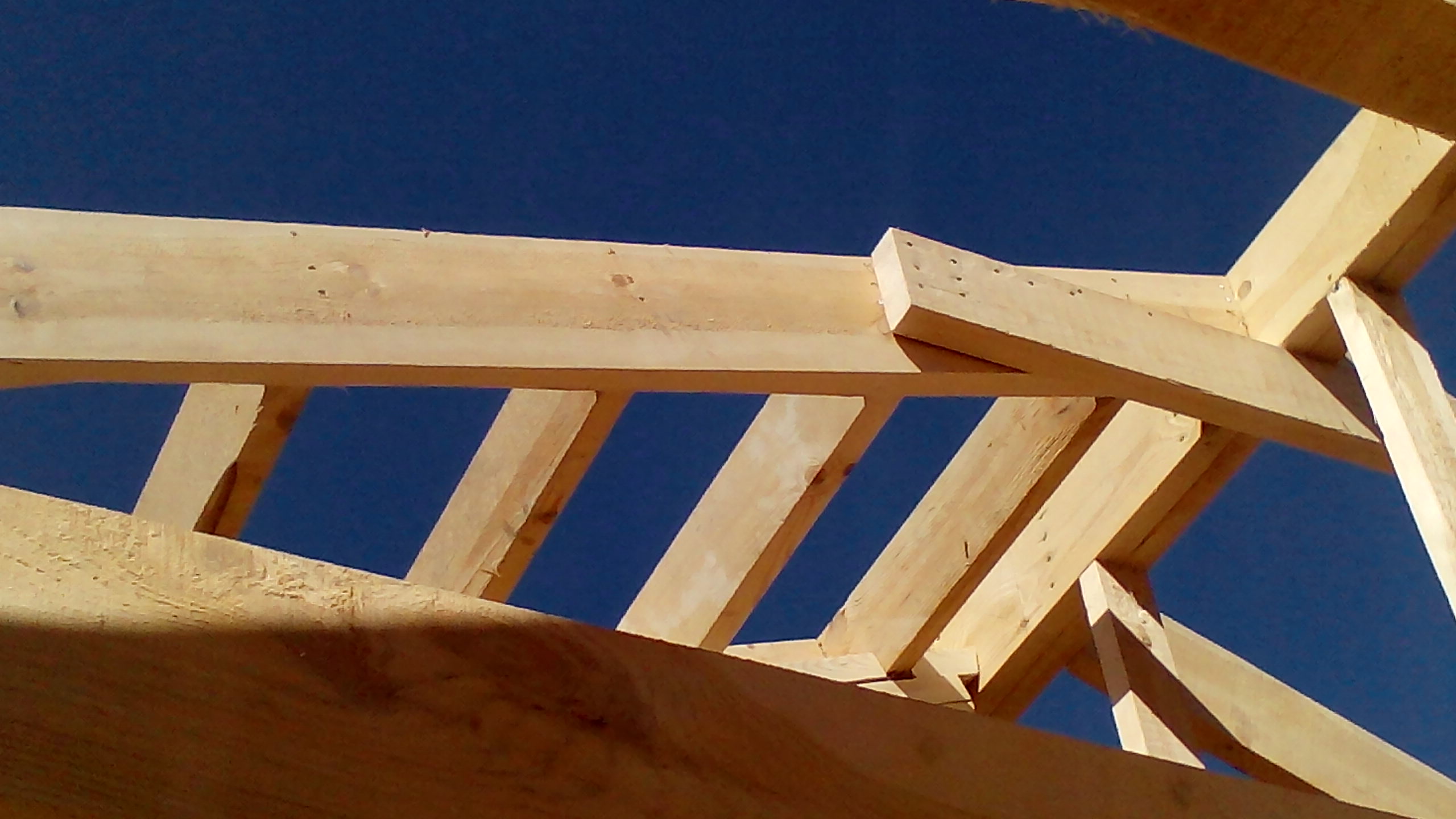

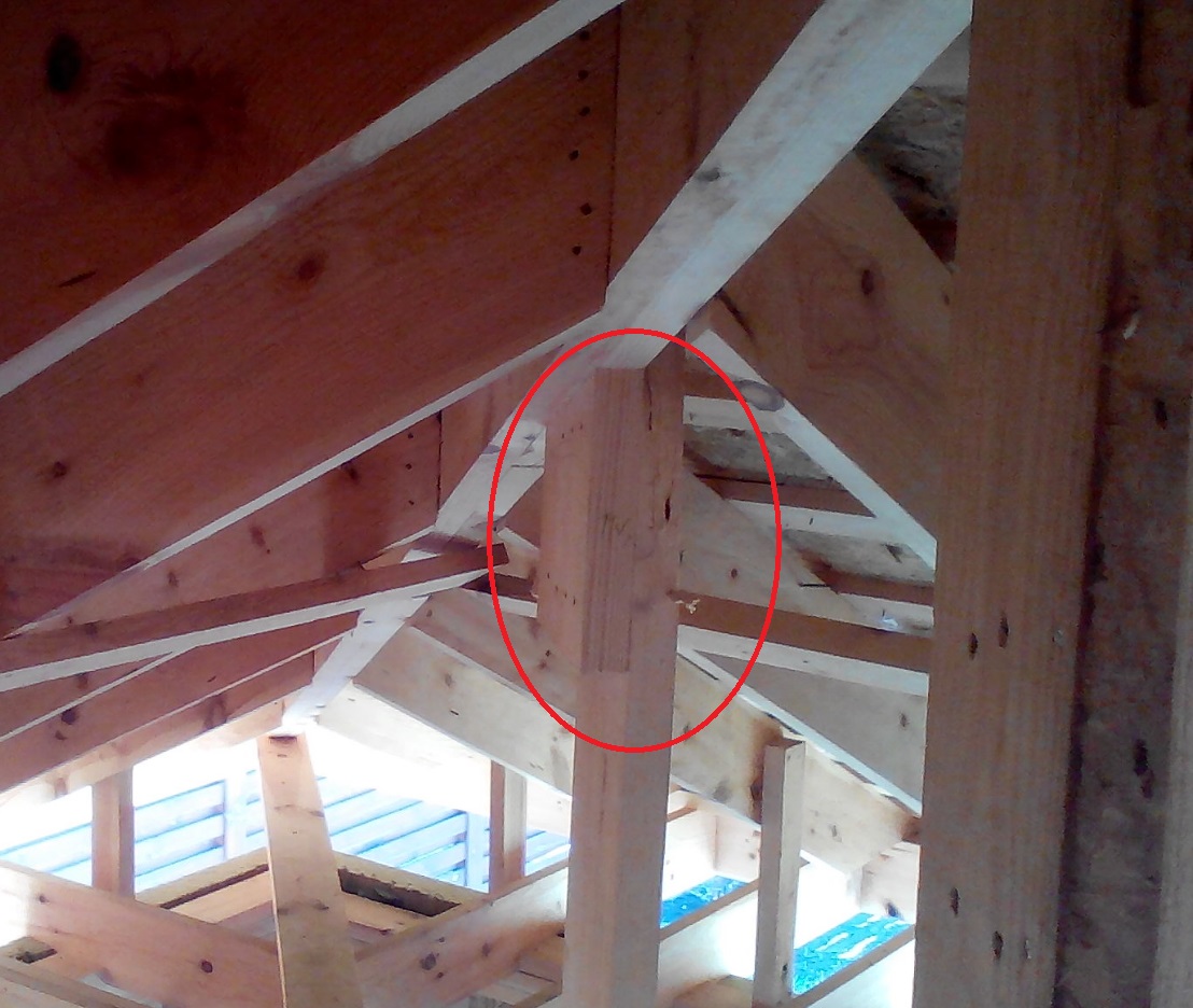

1. А в каких узлах допустимо подкладывать ОСБ?
2. Почему стойка так выполняется? почему ее нельзя просто снизу в стропило упереть, зачем набивать вот этот брусочек?
То мои чего то вторую поставили сначало поставили как конструктивную, а потом оставили, перед ней стоит основная. Основная подперта. Это под вальмы. А стропилку так и пребита. Стропилку 200 с перехлестом проходит. Но для пущей крепости слабый узел укреплен. И так стараемся делать по всем узлам. Осб подкладуем под стропильное седло. Под стену , если есть неровности фундамента. Но там условие ,что прокладка должна находиться под стойку.

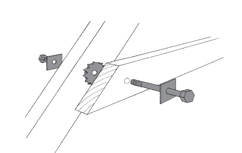

Ваші фотографії зовсім не інформативні, важко розгледіти важливі з`єднання і вузли ( чи Ви навмисне так фотографуєте?) В основному види будинку зашитого ОСП. Я б, наприклад, хотів побачити кріплення стропил до мауелрата (чи то wall pate), краще роздивитись як зроблено parlin (не знаю як по-українському, але якщо Ви вчилися по тій книзі, що показували, то маєте знати), також чому при зрощенні стропил не використовуєте болти (як це правильно робити є мал. нижче для затяжки, але принцип той же) та ін.
sktd, Вроде 200 уе на нормальный фотик для таких профи как вы не сильн много ?

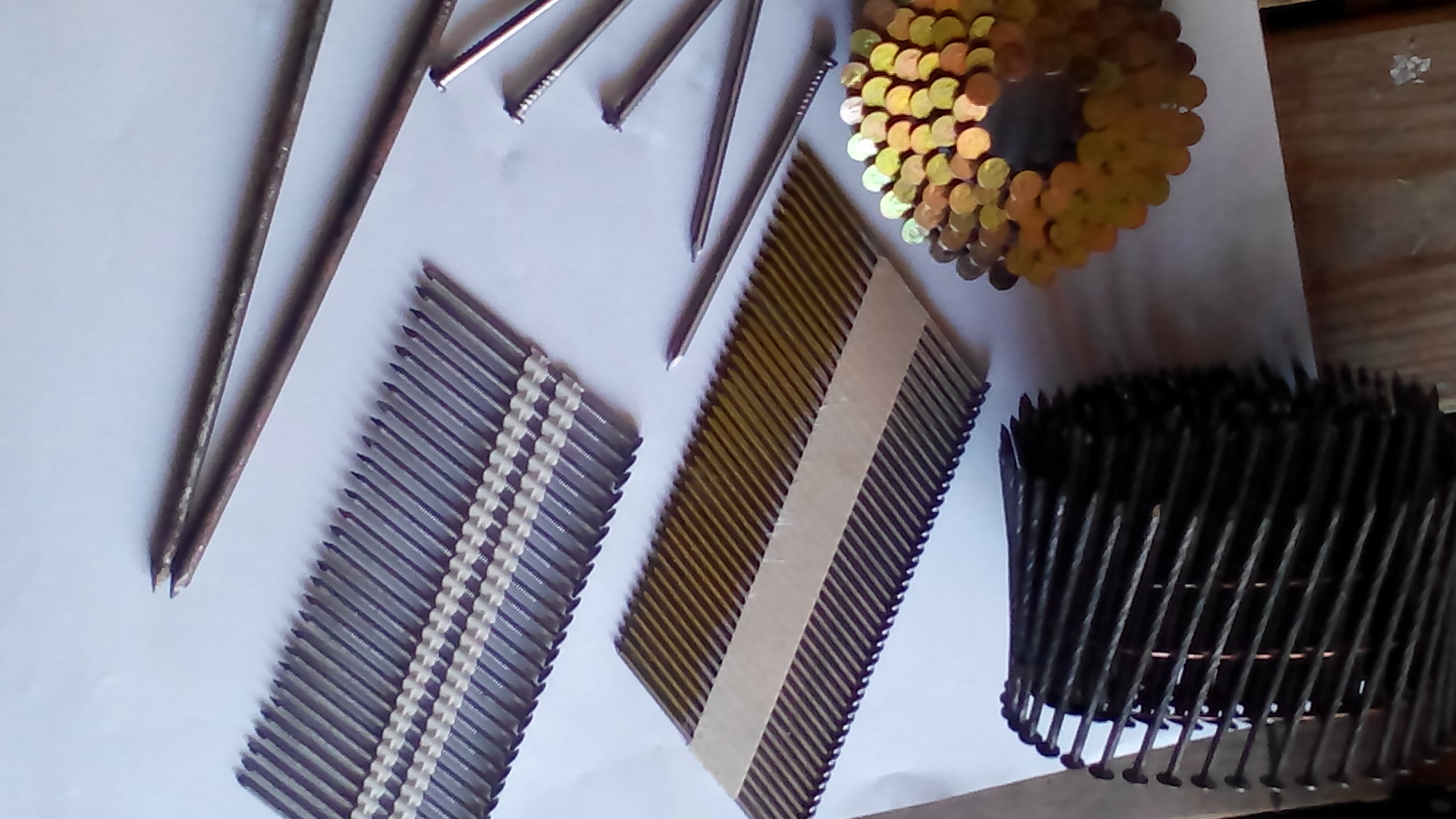

Болтовое соединение используеться для дерева большого сечения . используем редко. И честно говоря, не любитель. Из-за варианта раскалывания. Стропилку к обвязку крепим гвоздями на косую. Все соединения производим гвоздими. Как вариант болтового первая фотка

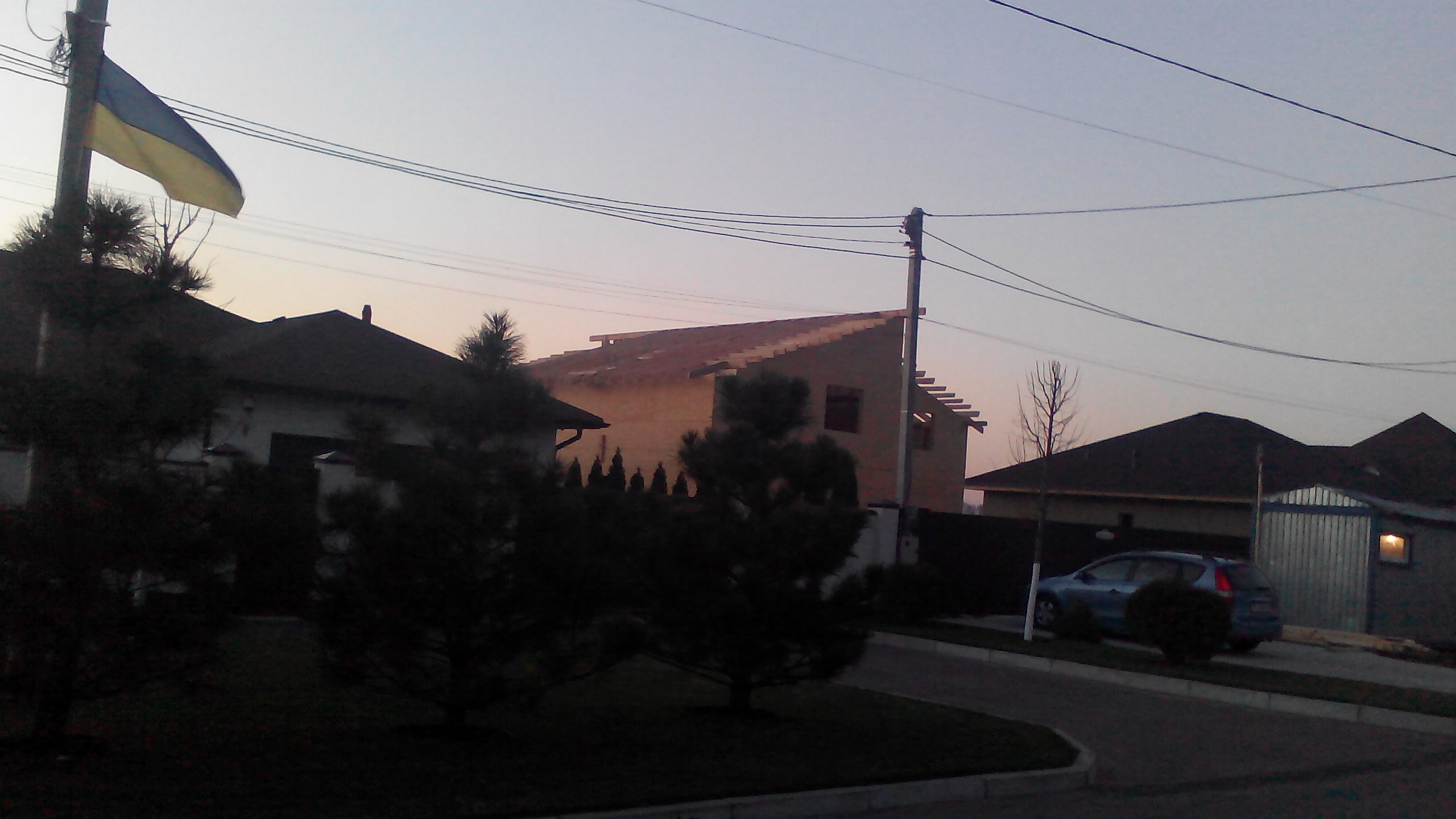

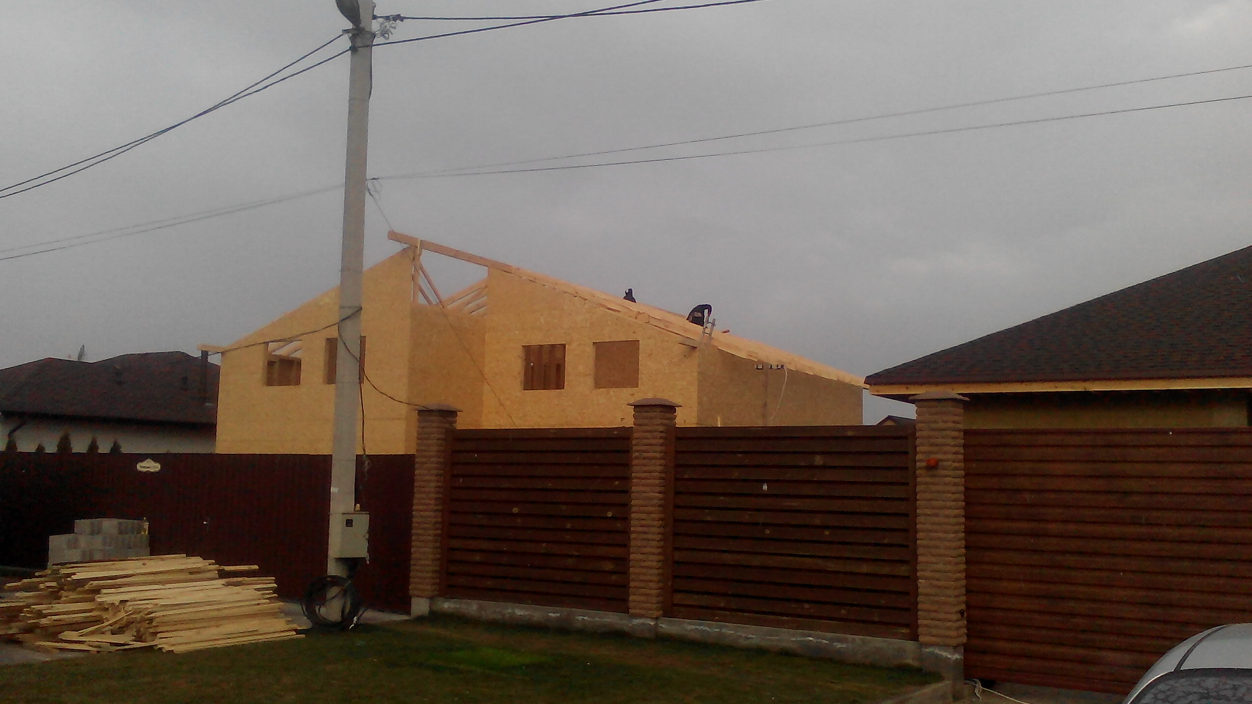

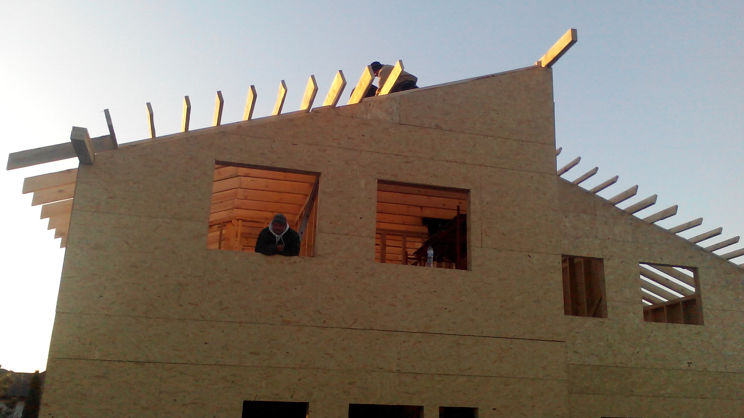

День к финалу. Работы на сегодня запланированные практически выполнены. Крыша причесана. Ветровые и лобовые добиты.осталось пару свесов.
