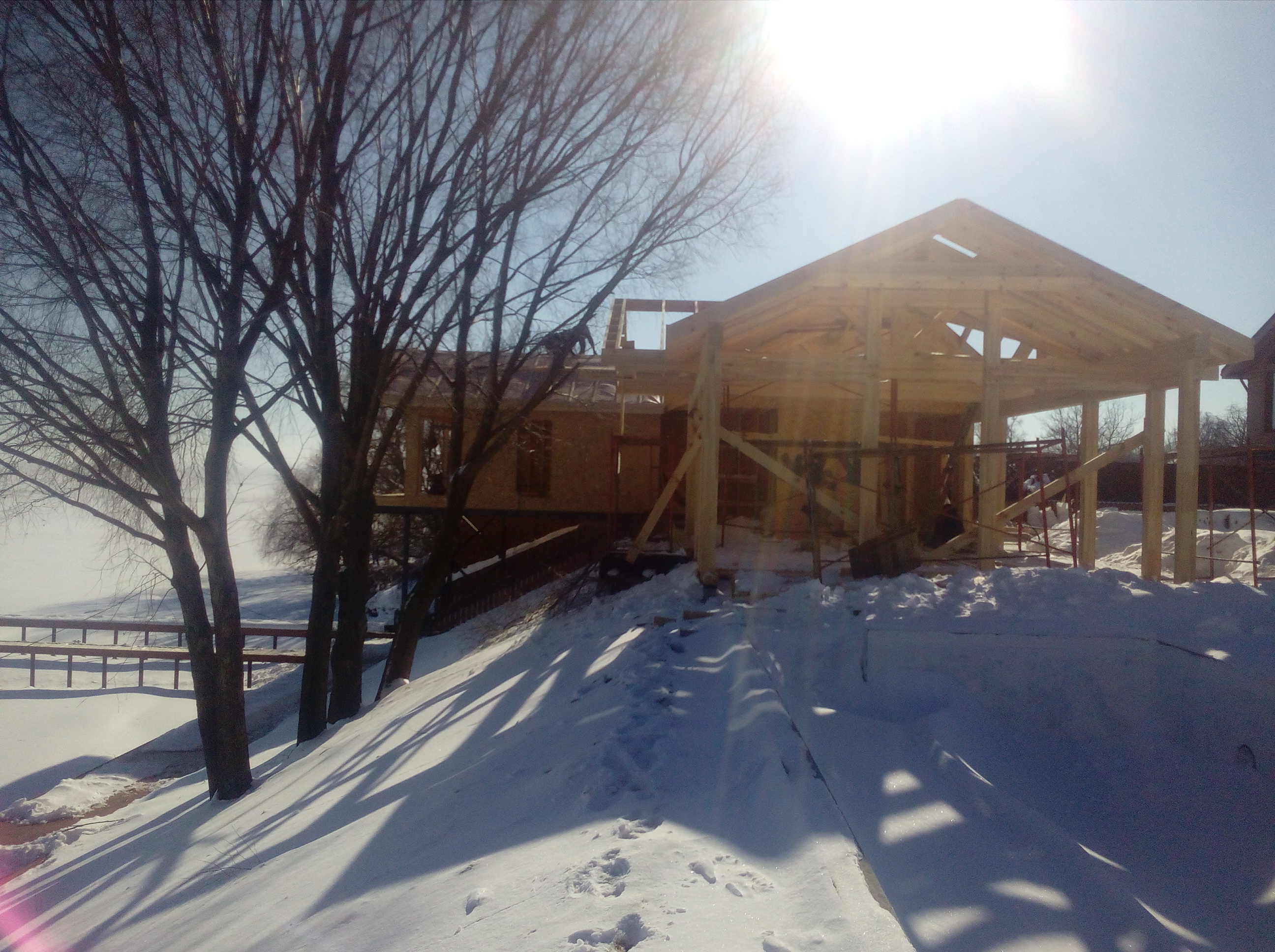

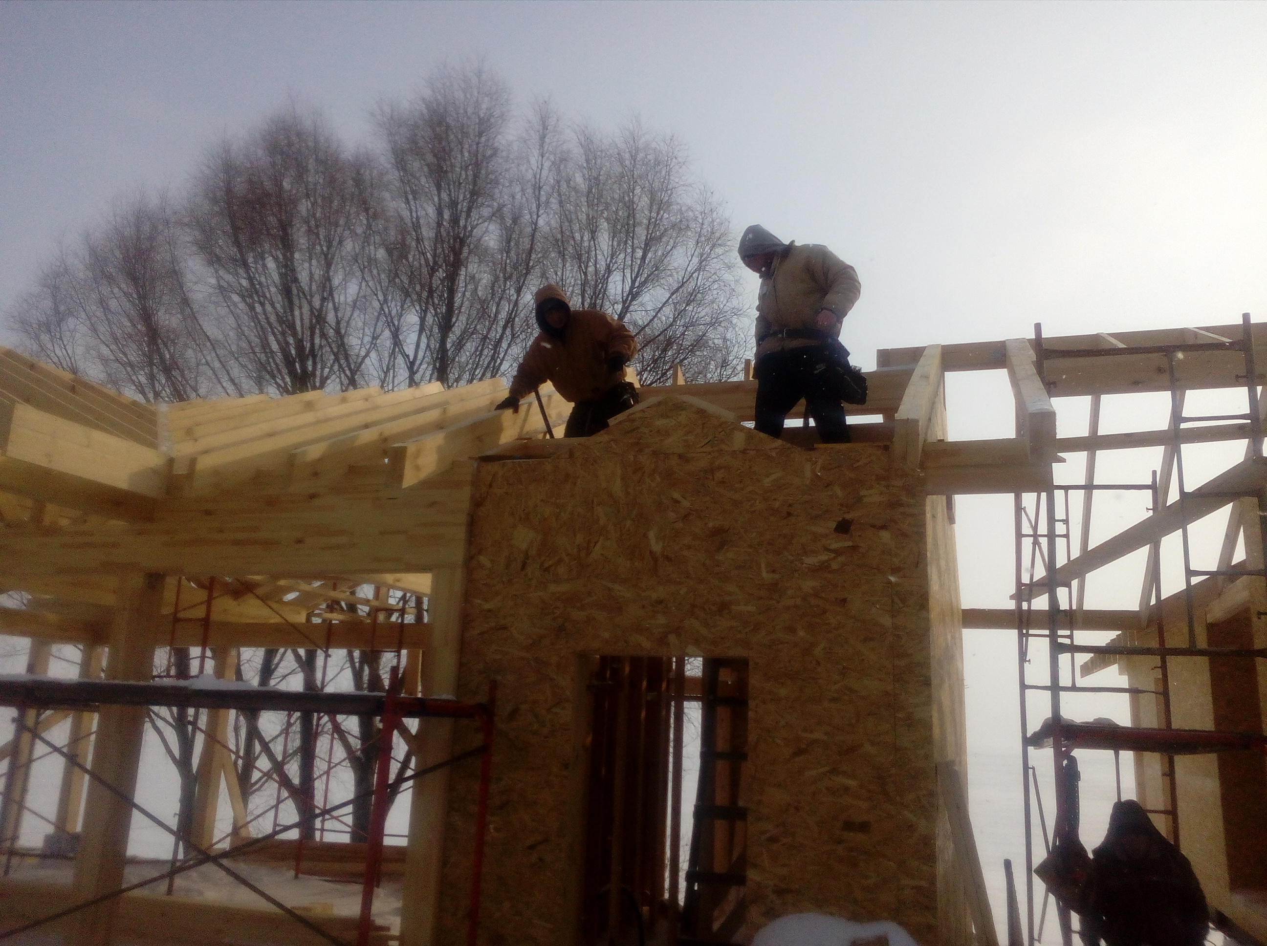

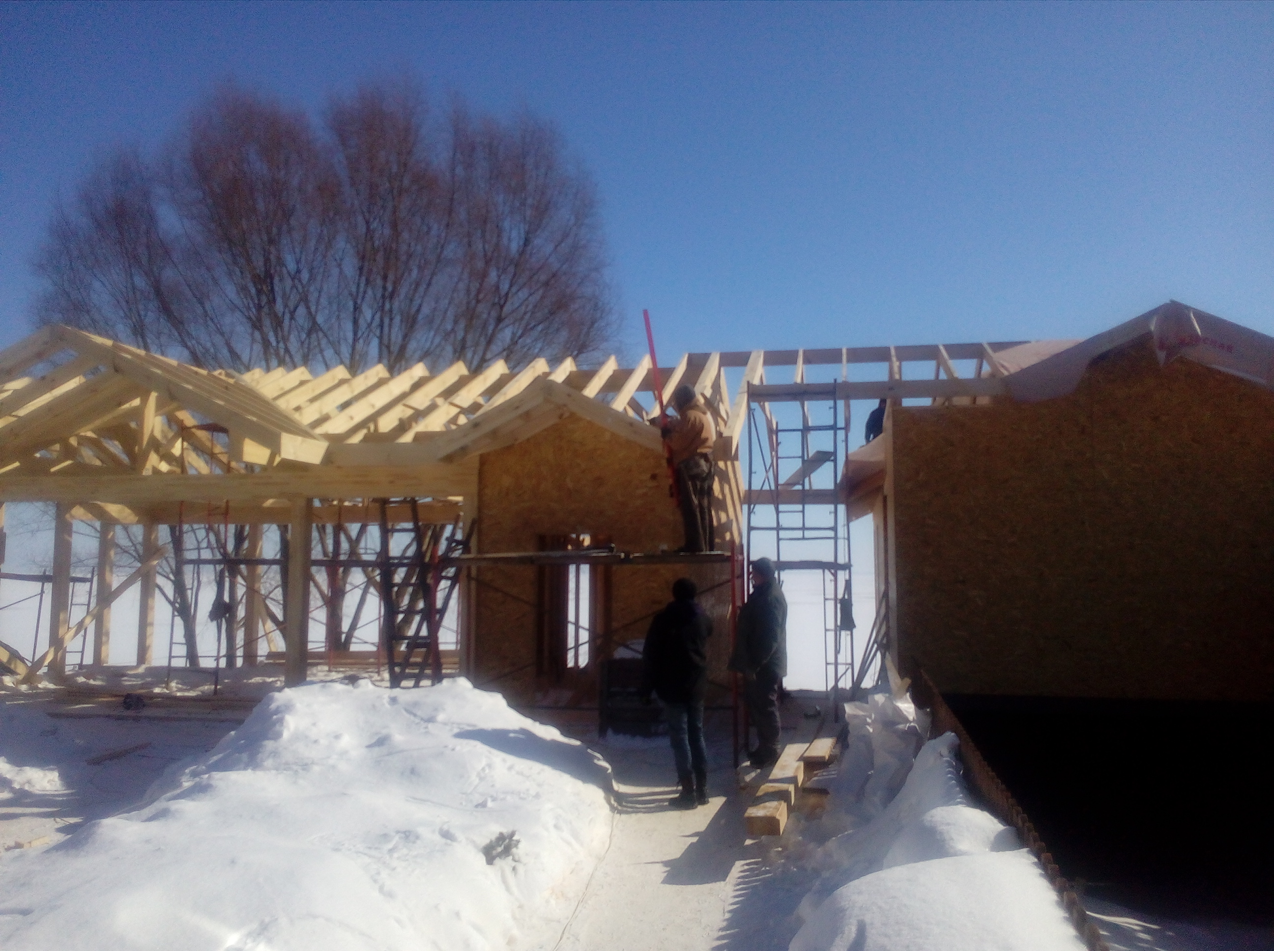

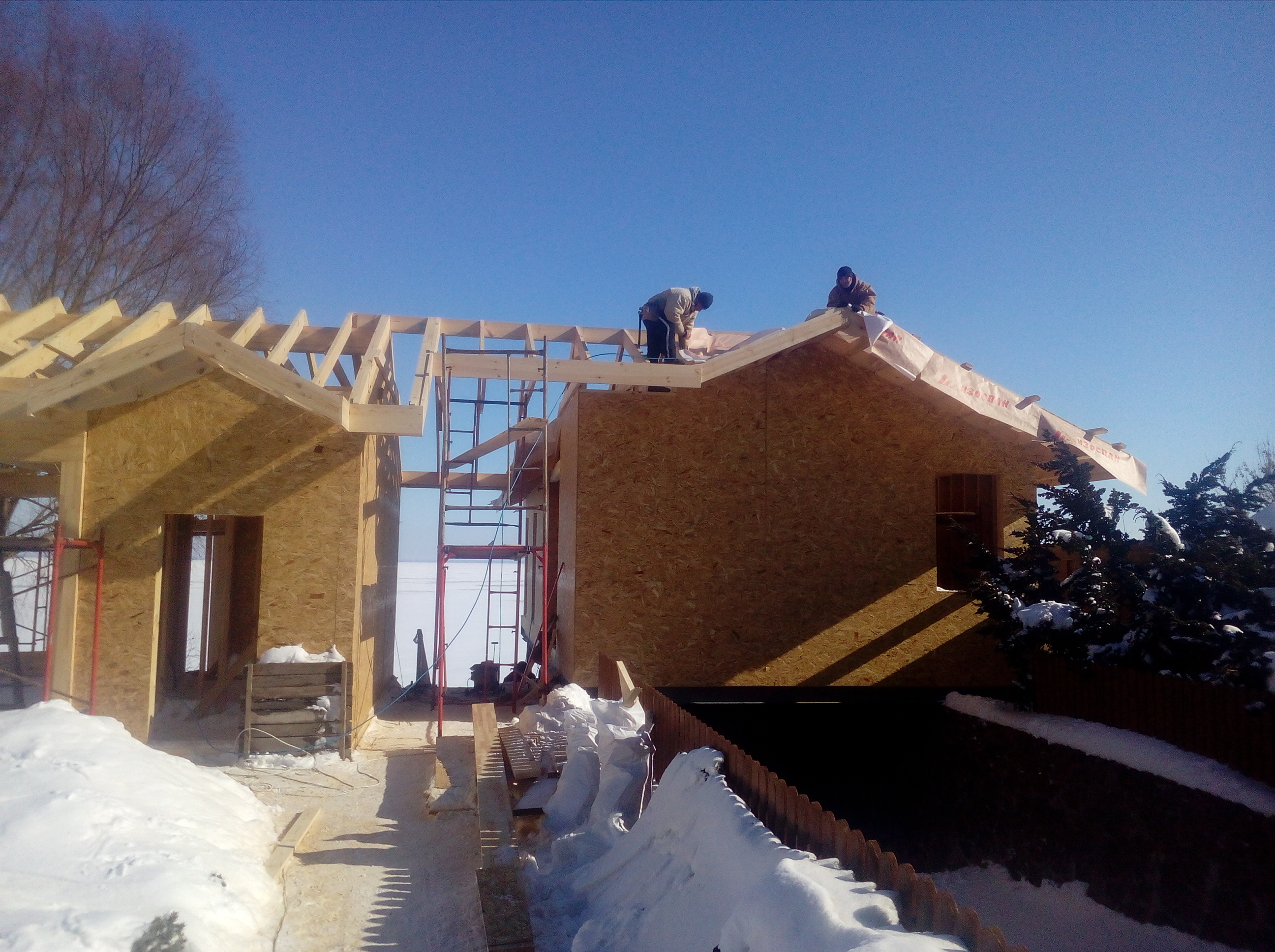

Доброе утро. Работаем. Идёт установка затяжек,и добивается последняя кукушка.

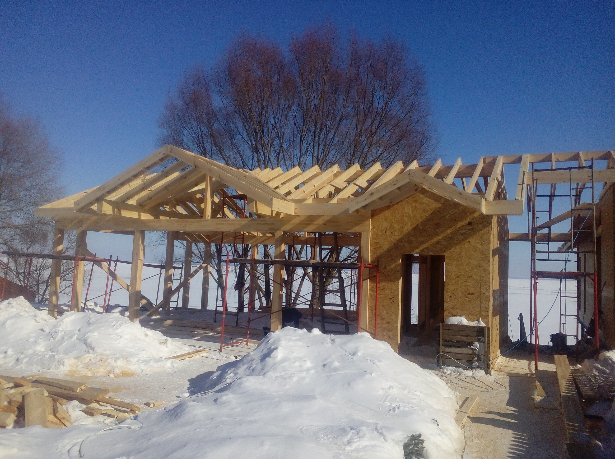

Закончили оформление конструктива. Остаются технические детали.

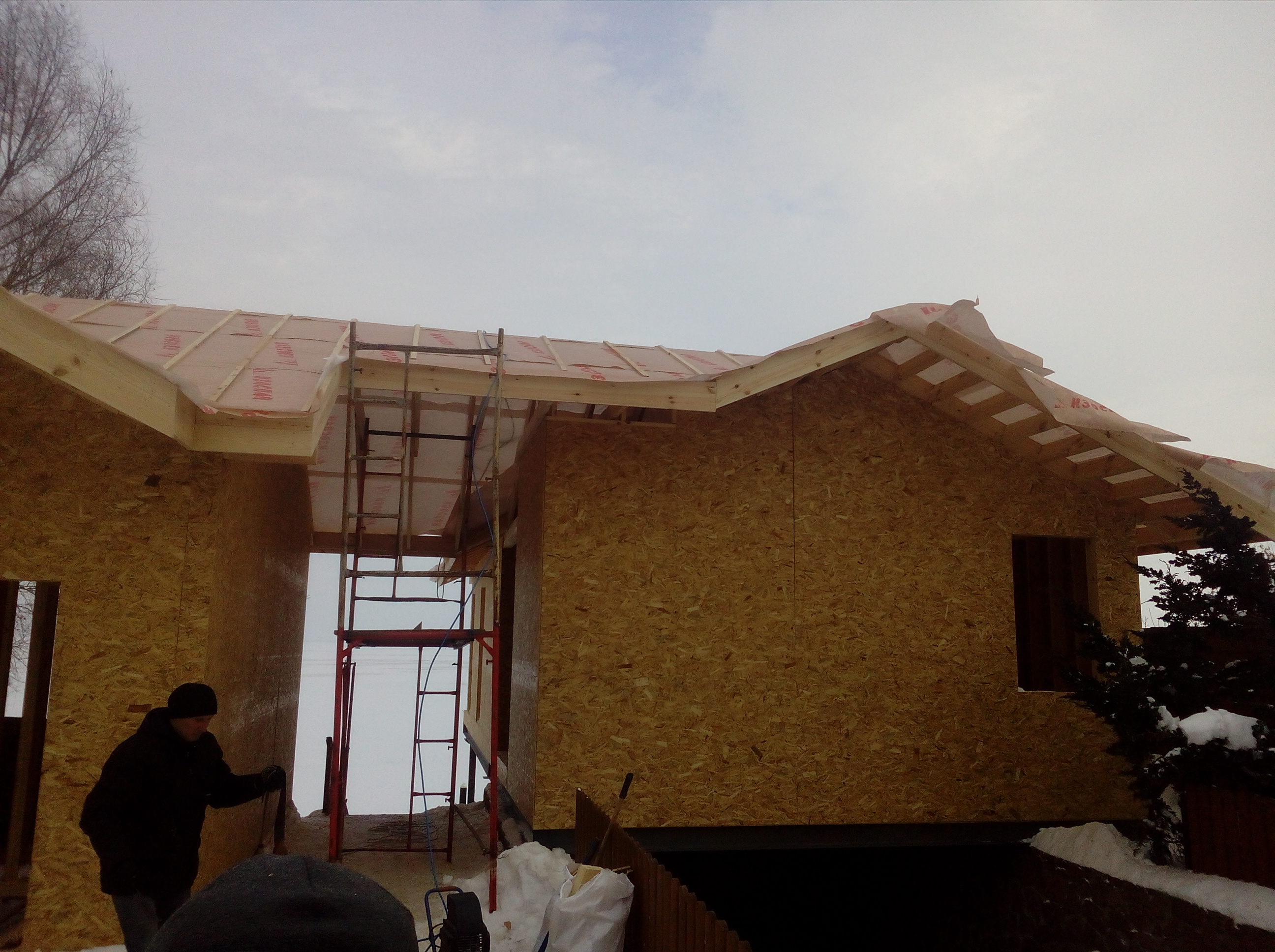

Добрый день. Начали заьиваться барьером. Очень обрадовались , что крыть металлочерепицей будем не мы. Просто ненавижу этот кровельный материал.
Голову можно свернуть. :(

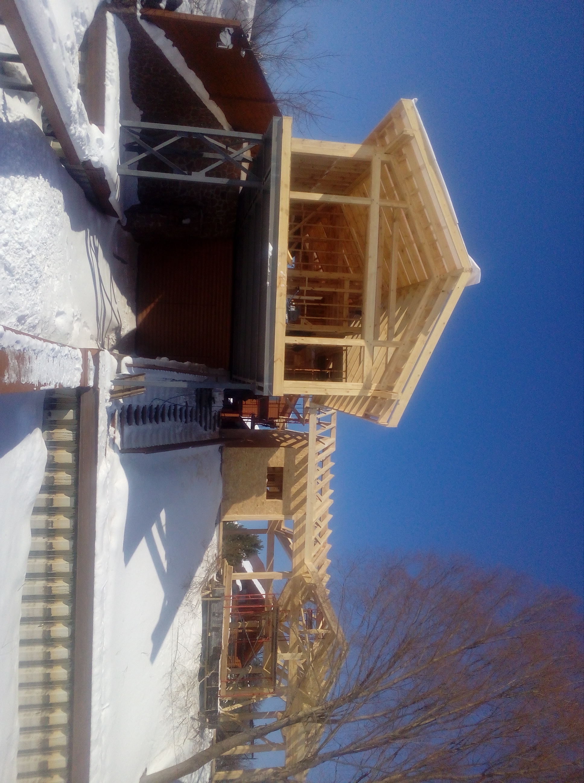

Звеняйте. Как-то тормознул. Вечером перефоткаю.

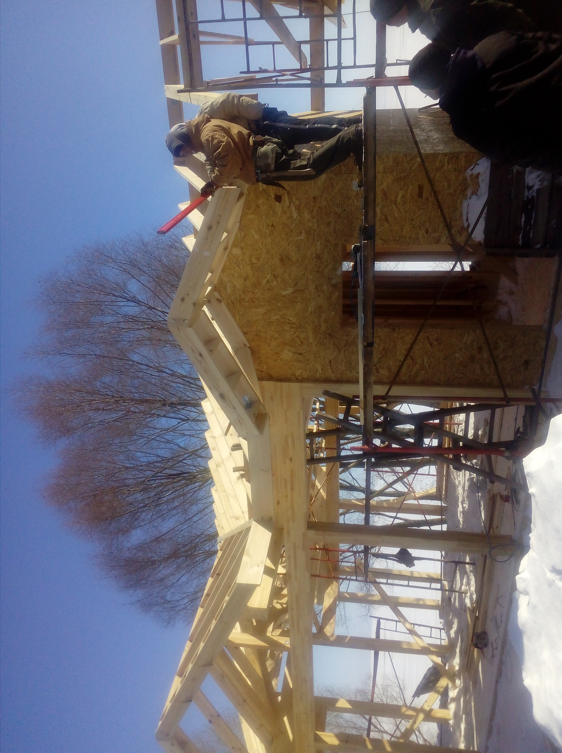

кстати норнмальная разминка для шеи, на первой фото поворот вправо - на втрой влево :D
и зачем ?для красоты?

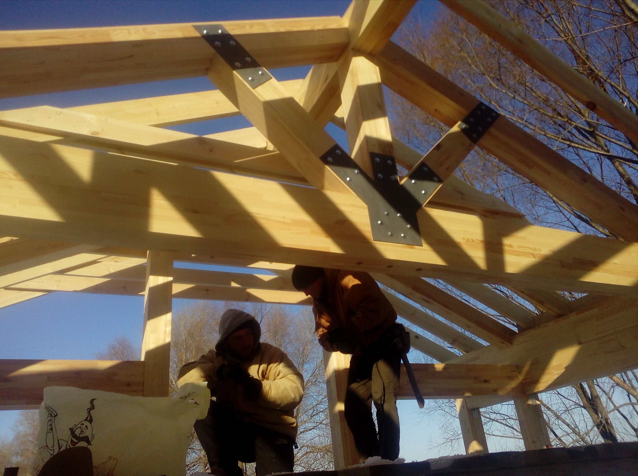

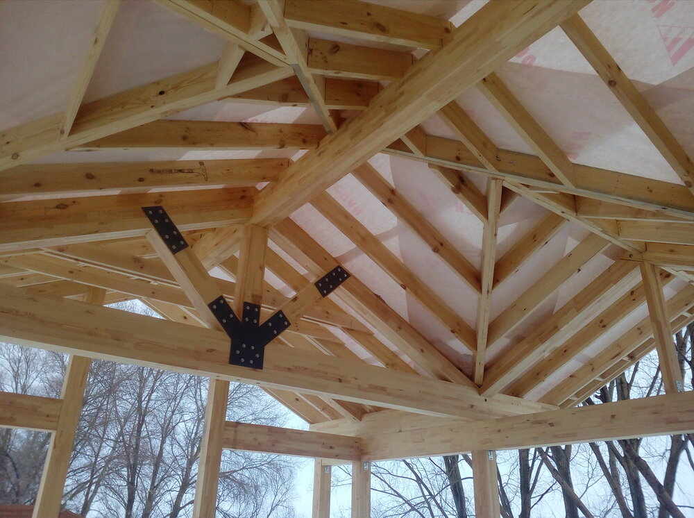

Конструктор подстраховался. Хотя мы роскрепились нп ура
а конструктор проект составлял на основе теории?
Я не понимаю вопроса. По таким зданиям работают сразу по двум программам Кадворк по каркасу, Майтек по фермам. Что и как у них происходит , не мой вопрос. Простые здания мы строим без конструкторских решений . Более сложные в связке и с конструктором и с архитектором.

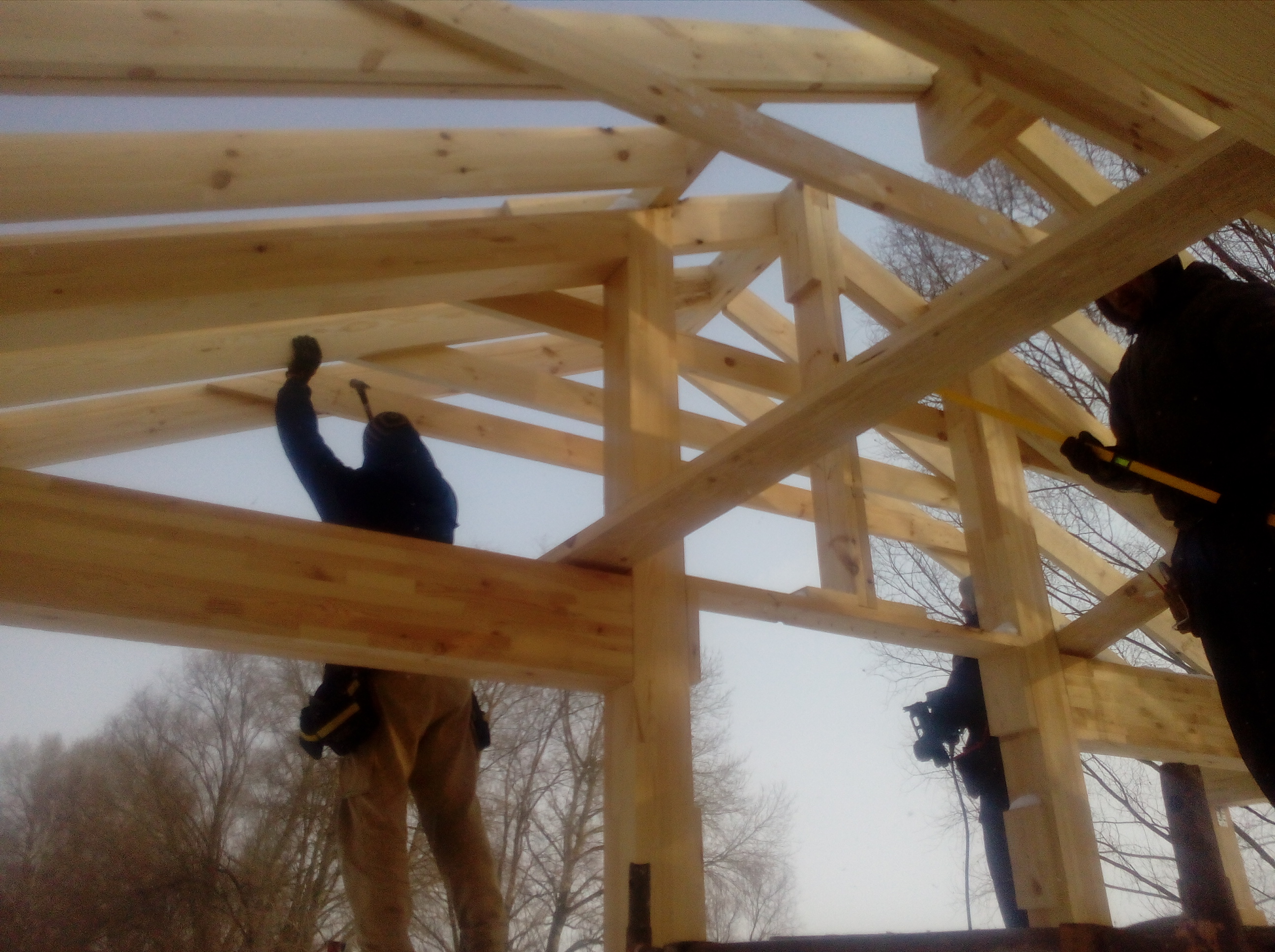

ИМХО оно будет стоять даже без гвоздей:D с такими сечениями
Вариант жёсткий, я б добавил посадочные зарезы, на скольжение. А так мы все скрепили болтами по дереву, да плюс пластины. Все очень жестко
как у японских мастеров только дерево без метизов
Технологий много, даже фахверх с ласточкиными хвостами и вольчими зубами можно использовать. Но в данной ситуации вопрос более простой и решался так. Тут по соседству стоит дом из настоящего фахверка. Мы тоже такое собирали. Но это всё-таки тяжело на руки . в основном достаются объекты где нет подъезда техники. А каркас всё-таки легче. И каркас массовый продукт, а фахверк индивидуальный и очень дорогой. Так ,что лучше мало ,но чаще.
да их не хватает,а то м.уголки не внушают доверия
Металические уголки про дублированы болтами по дереву.это по столбам.

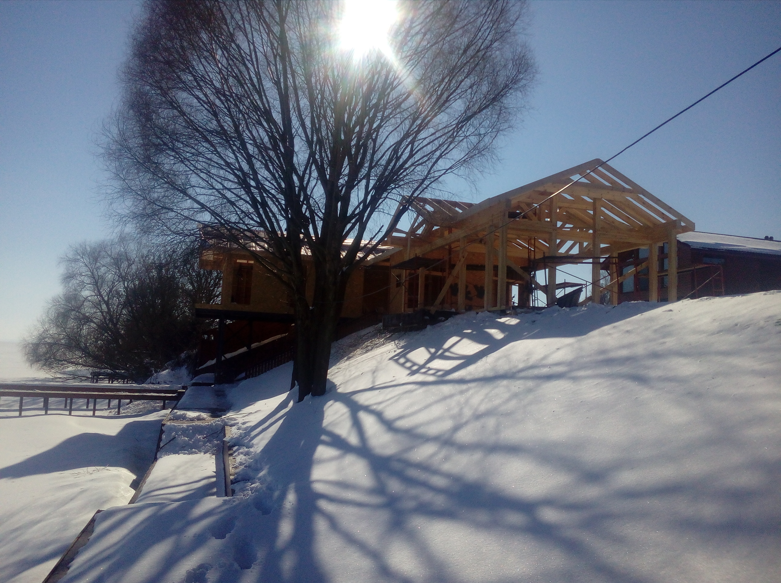

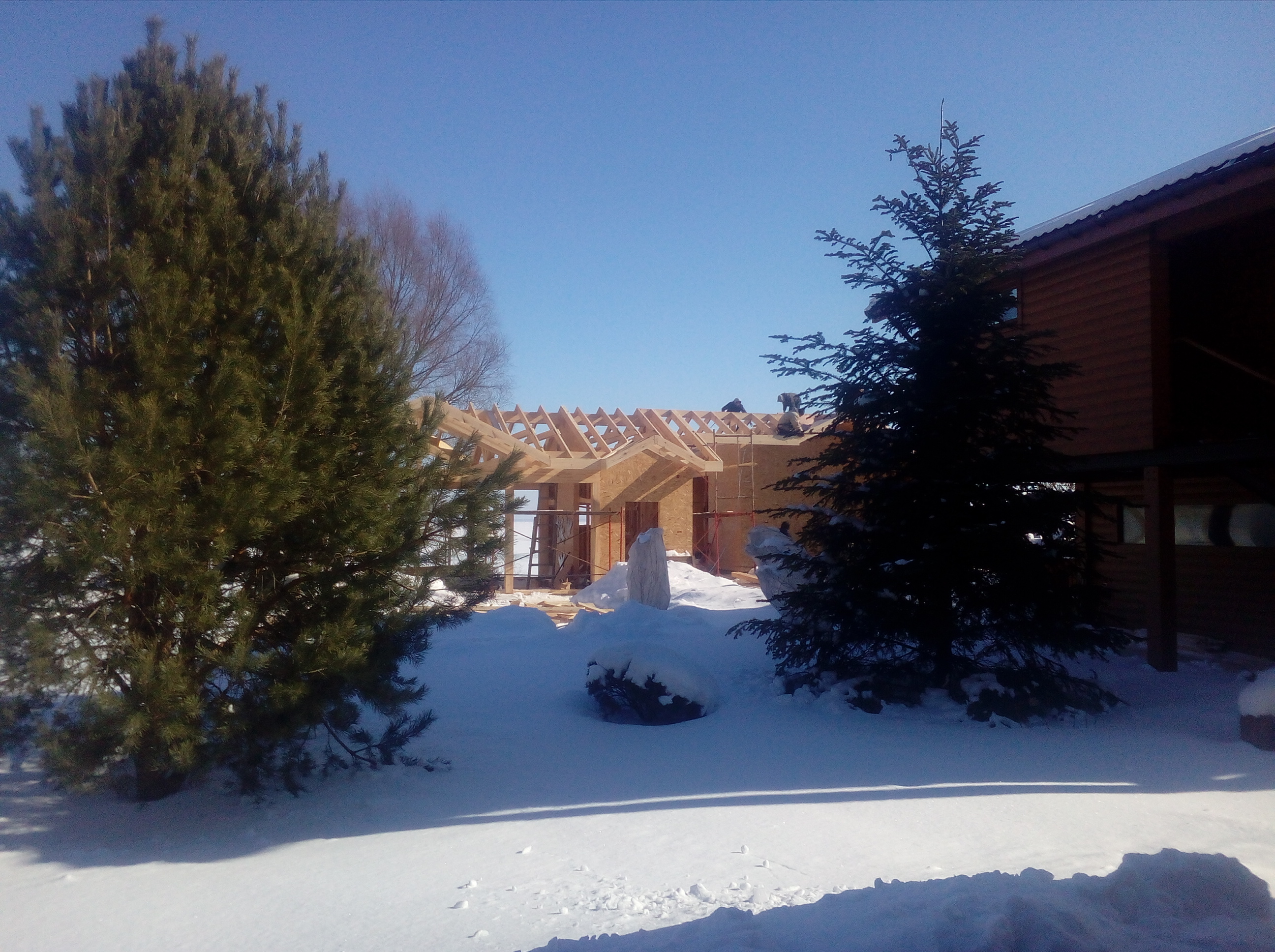

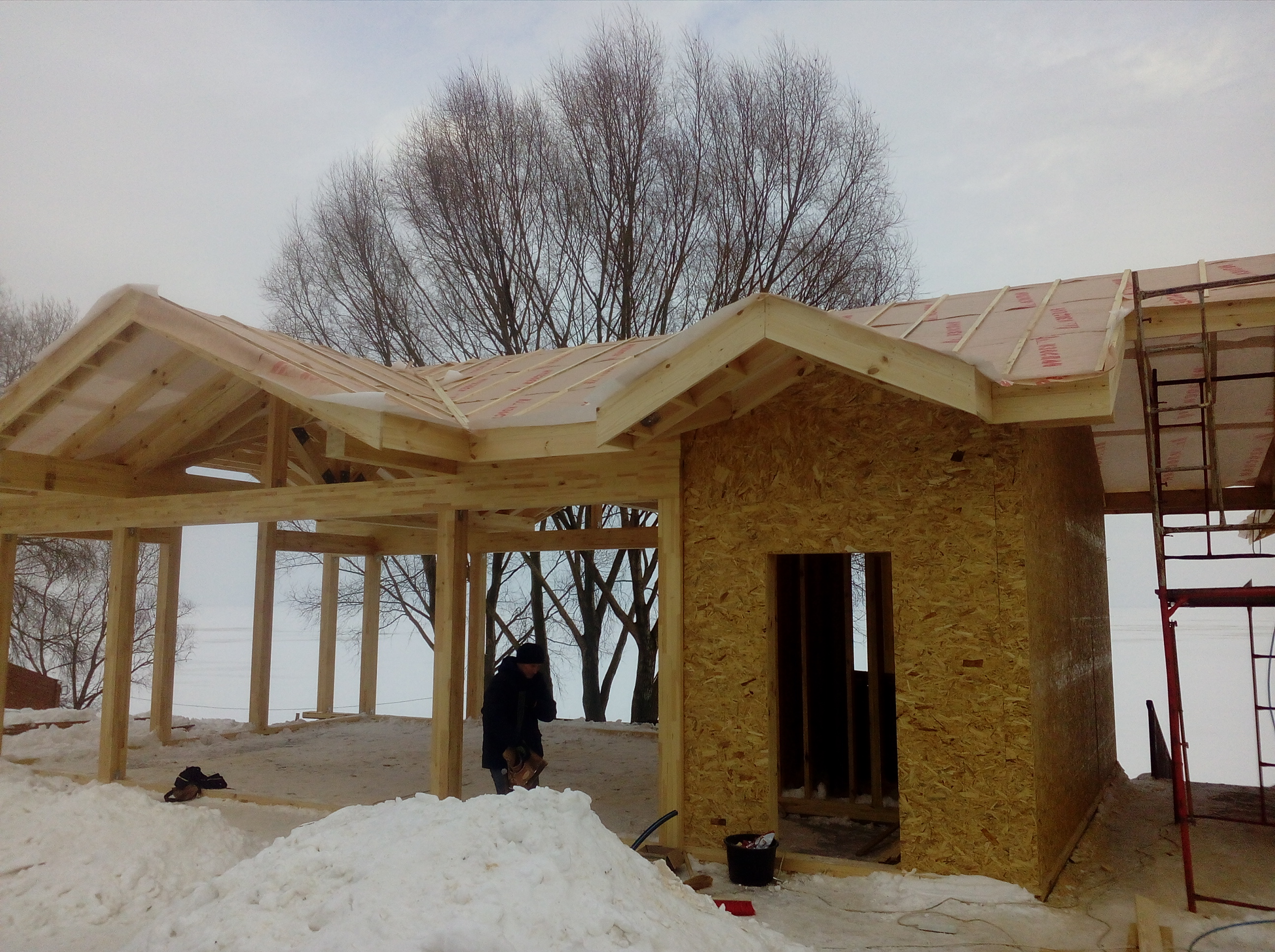

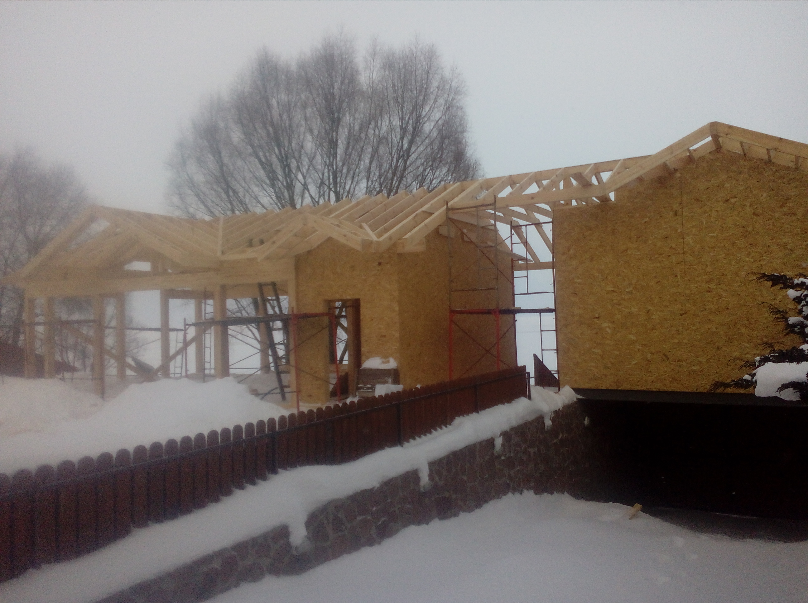

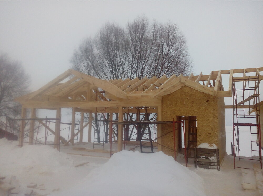

Последние фото объекта. Свою работу мы закончили.
В пятницу надеемся заехать на новый объект. В Сумах.
фирменный логотип на стропилине?:)
горячий штамп?
Нет. Ресуем от руки. У меня есть американский молоток, фотку когда-то выкладывал и на аватарке она стоит. Его и взяли за фирменный знак. А про клеймо уже давно думал , руки не доходят.
от руки сотрется а штамп на века:flag1:
Мы ставим там ,где останеться на весь срок службы здания. И честно , это не важно. Мы знаем ,что это наша работа. Нам этого достаточно.
