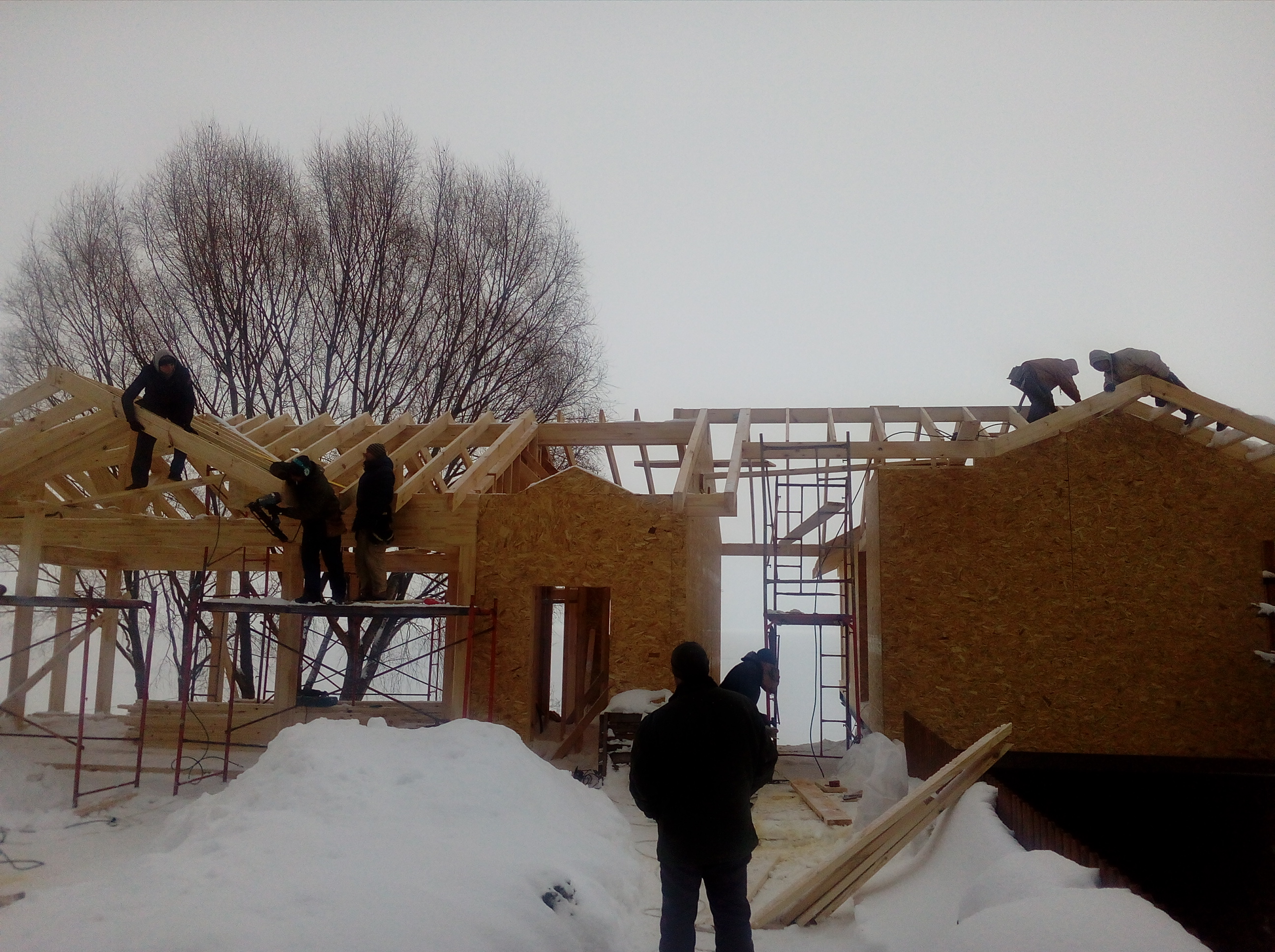

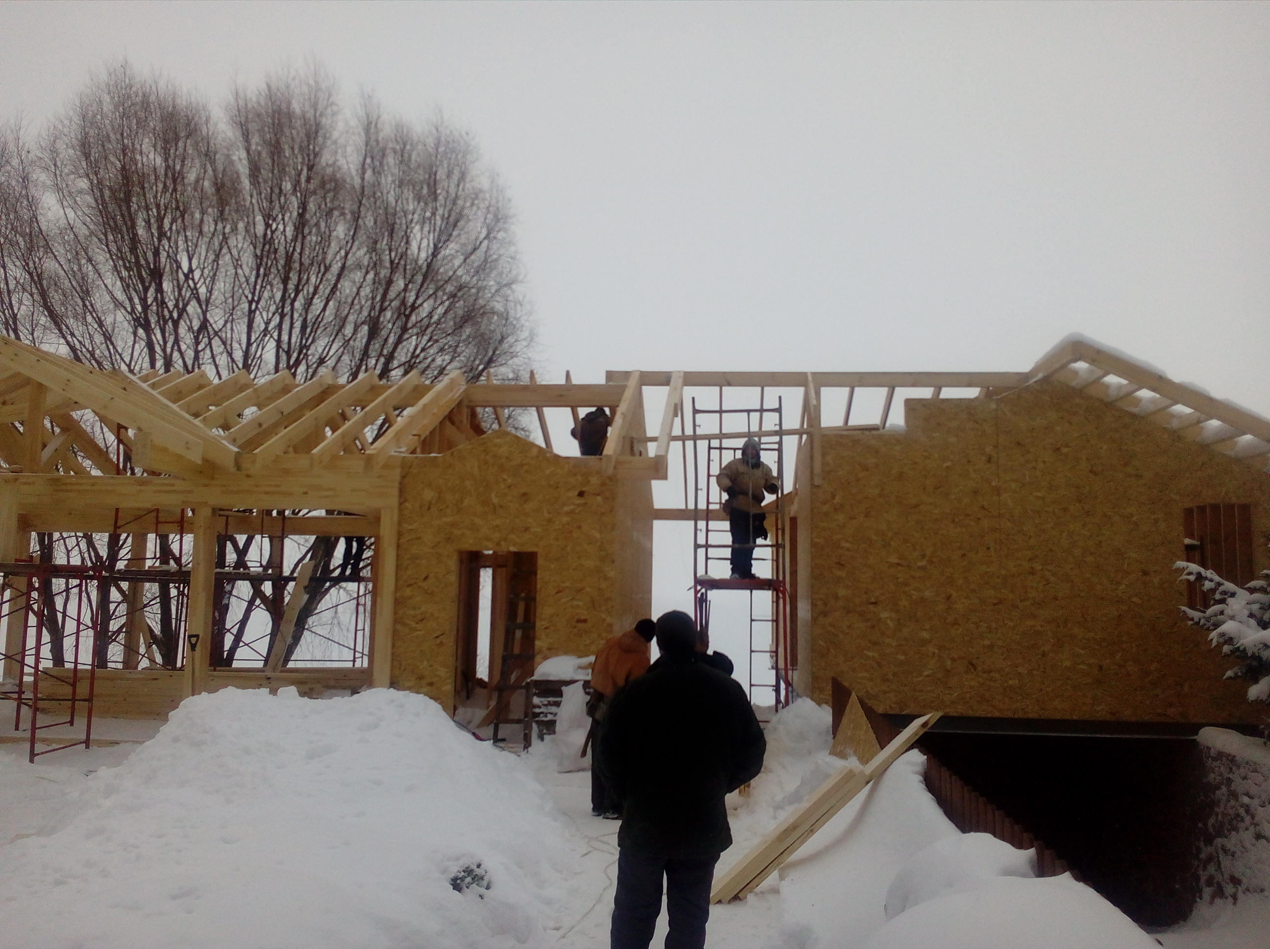

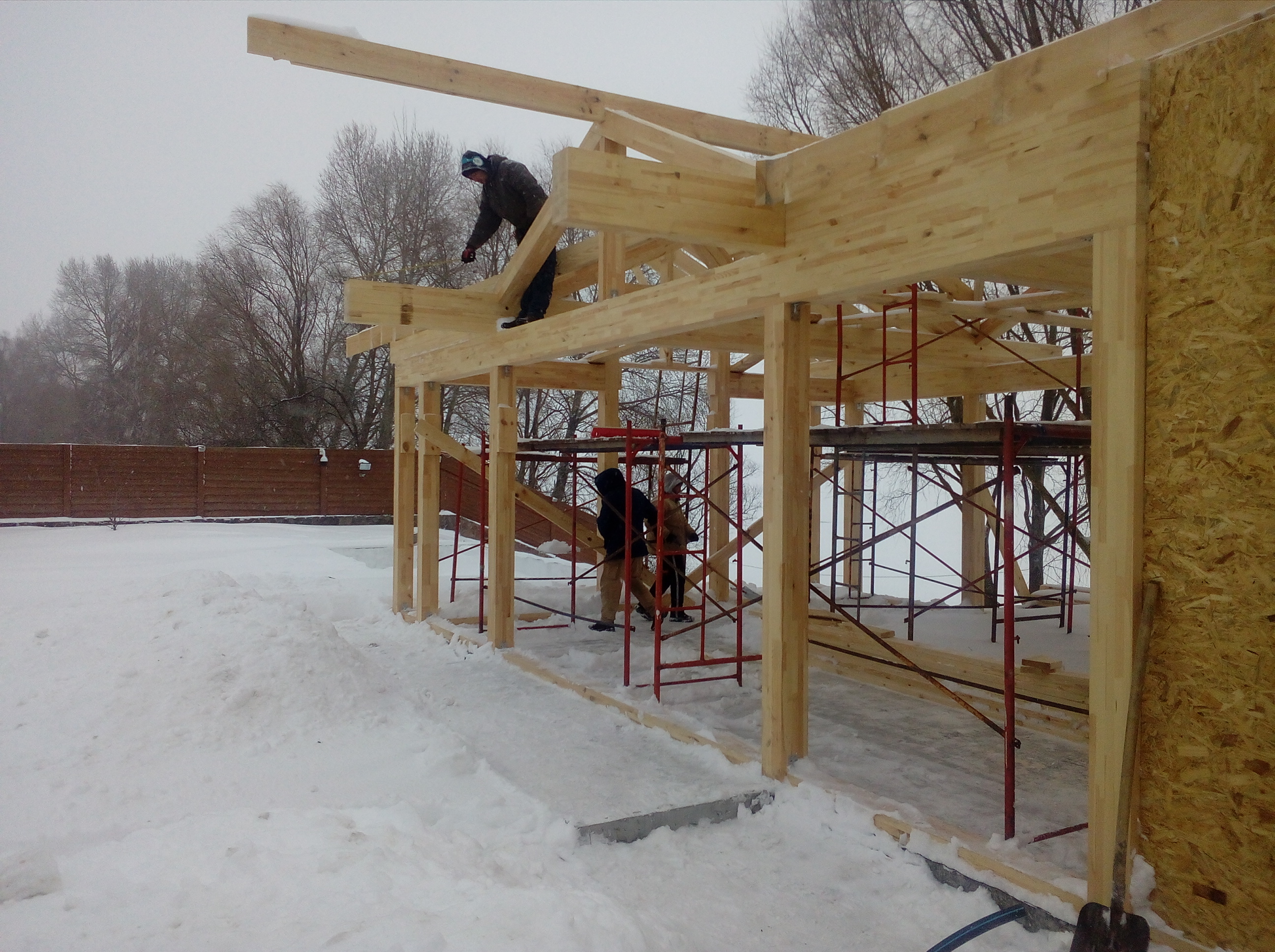

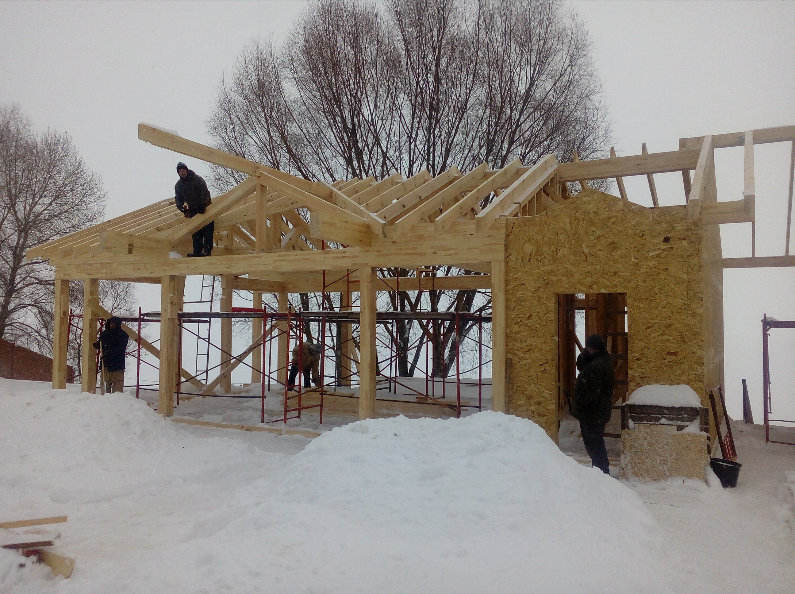

sktd Опубліковано: 2 березня 2018 Автор Поділитись Опубліковано: 2 березня 2018 Вчера по понятным причинам был перерыв. Сегодня идём дальше по набору стропилки. Погода радует 1 Посилання на коментар Поділитися на інших сайтах More sharing options...
valerazaz Опубліковано: 2 березня 2018 Поділитись Опубліковано: 2 березня 2018 у меня нет вопросов к вашей роботе, и конструктиву что и как но фото в посте 995 меня повергли в шок ,деревяные конструкцыи укриты слоем снега у вас нет денег на плёнку или у вашего закажчика ,или судьба дома вам просто безразлична Посилання на коментар Поділитися на інших сайтах More sharing options...
Татьяна5 Опубліковано: 2 березня 2018 Поділитись Опубліковано: 2 березня 2018 у меня нет вопросов к вашей роботе, и конструктиву что и как но фото в посте 995 меня повергли в шок ,деревяные конструкцыи укриты слоем снега у вас нет денег на плёнку или у вашего закажчика ,или судьба дома вам просто безразлична Блин, человек, который пишет, что лестницы делает, пишет полную ересь вообще не понимая ничего о дереве и его поведении... фантастика 1 Посилання на коментар Поділитися на інших сайтах More sharing options...
valerazaz Опубліковано: 2 березня 2018 Поділитись Опубліковано: 2 березня 2018 Блин, человек, который пишет, что лестницы делает, пишет полную ересь вообще не понимая ничего о дереве и его поведении... фантастика вы ни чего не попутали,фантастика в том что вы утвердаете что знаете поведения древесины вам росказать как я храню комплектующие на лестницу,что бы у заказчиков не было вопросов к моей роботе даже через 10 лет експлуатацыи Посилання на коментар Поділитися на інших сайтах More sharing options...
sktd Опубліковано: 2 березня 2018 Автор Поділитись Опубліковано: 2 березня 2018 у меня нет вопросов к вашей роботе, и конструктиву что и как но фото в посте 995 меня повергли в шок ,деревяные конструкцыи укриты слоем снега у вас нет денег на плёнку или у вашего закажчика ,или судьба дома вам просто безразлична Валера. Успокойтесь переживать за мои стройки. Лес столярный отличается от леса строительного. 7 % и 15 % имеют разницу. Я уже писал ,что лес камерной сушки. И поведение такого леса Вы должны знать. И просто прекиньте ,чем накрыть лестницу в 5 м2 и дом в 150 м2. Это не обсуждается. Все работает, все служит так как должно. У Вас ,к сожалению, как человеку финишых работ, нет опыта в сооружении больших объектов. Ну кроме беседки. Чуть другое. Удачной работы . Посилання на коментар Поділитися на інших сайтах More sharing options...
valerazaz Опубліковано: 2 березня 2018 Поділитись Опубліковано: 2 березня 2018 Успокойтесь переживать за мои стройки зачем мне пережывать за вашу стройку,я смотрю со стороны закажчика ,и не более вы говорите что всё работает ,тоисть вы проверяли свои обекты после 5-10 лет експлуатацыи да опита в большых сооружениях мало ,но после биседки, и 2 года наблюдений нет ни какой разницы в маленьких ,и большых сооружениях с дерева лишняя влажность действует на древесину одинаково Посилання на коментар Поділитися на інших сайтах More sharing options...
sktd Опубліковано: 2 березня 2018 Автор Поділитись Опубліковано: 2 березня 2018 зачем мне пережывать за вашу стройку,я смотрю со стороны закажчика ,и не более вы говорите что всё работает ,тоисть вы проверяли свои обекты после 5-10 лет експлуатацыи да опита в большых сооружениях мало ,но после биседки, и 2 года наблюдений нет ни какой разницы в маленьких ,и большых сооружениях с дерева лишняя влажность действует на древесину одинаково Село Осыково, Макаровский район. 2008 год. Брошенный котеджний городок. Там интересно. Стоит и не упал. Строился с осени по весну. Дерево боиться постоянной влажности, если на улице работает, то нужно использовать качественные защитные материалы. Мы много лет пользуемся Адлером. Пока к ним претензий нет. А если будете моим заказчиком, то за Ваши деньги хоть золотом накроем. Пожелания заказчика - закон. Но и его деньги. Посилання на коментар Поділитися на інших сайтах More sharing options...

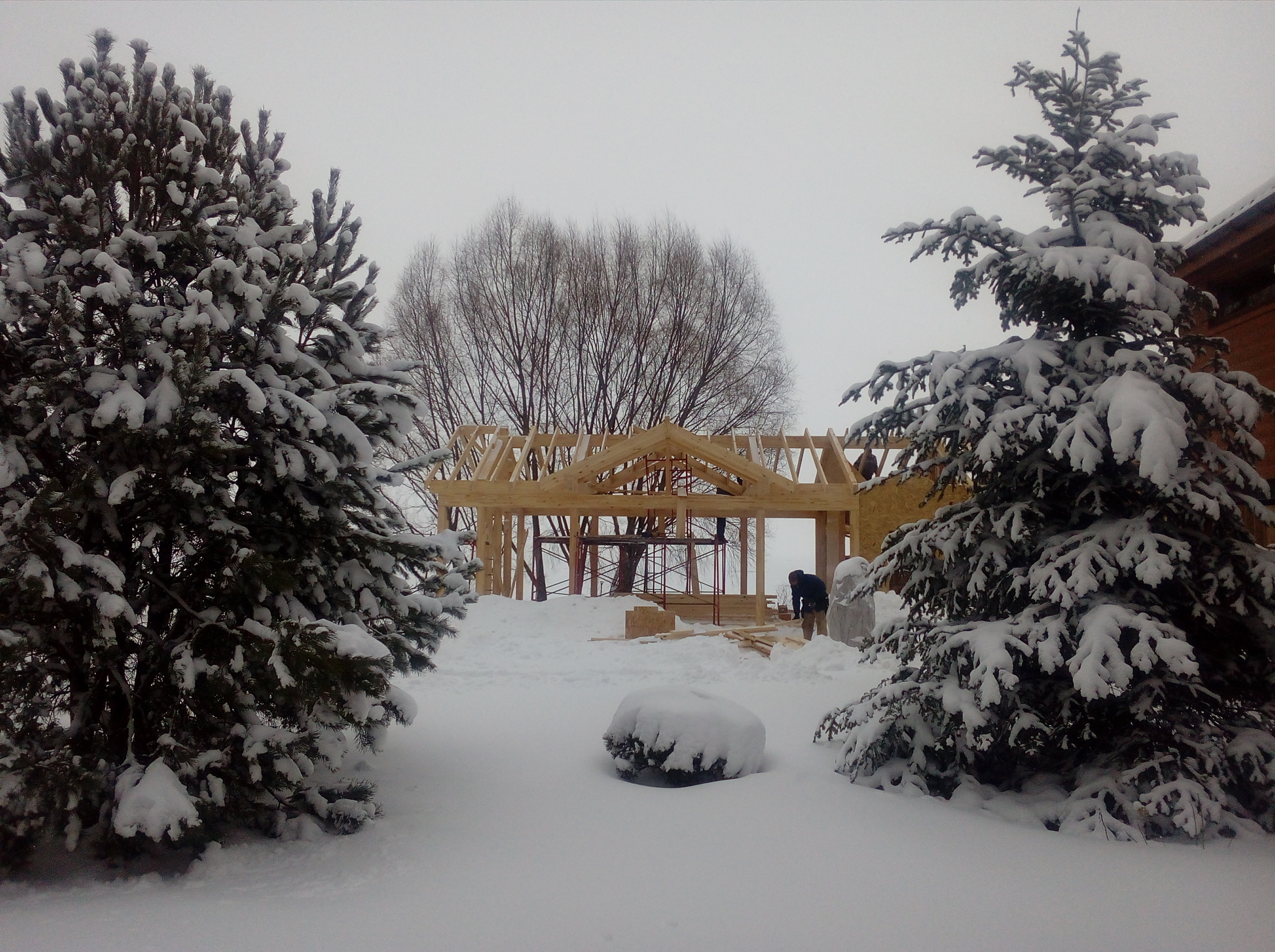

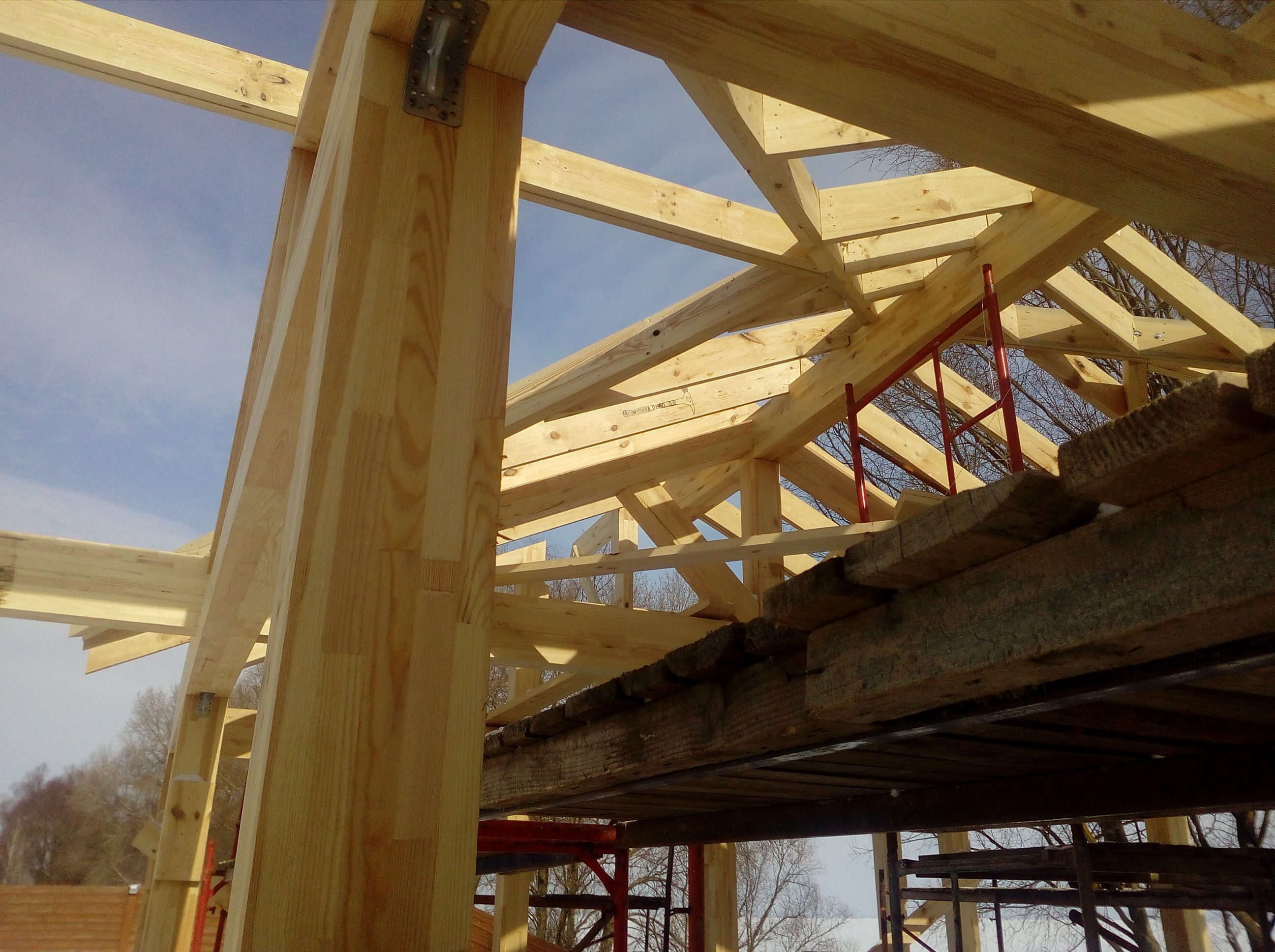

sktd Опубліковано: 3 березня 2018 Автор Поділитись Опубліковано: 3 березня 2018 Доброе утро. Зима в силе. Откопались 1 Посилання на коментар Поділитися на інших сайтах More sharing options...

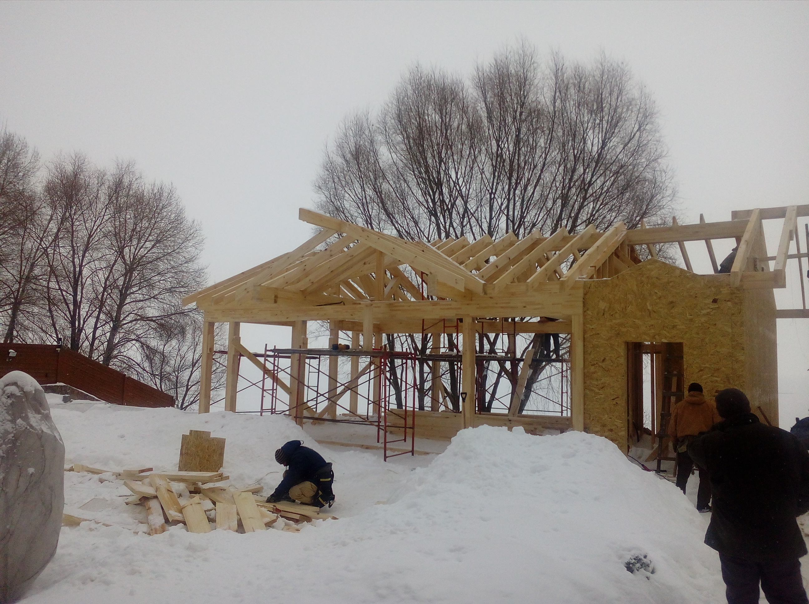

sktd Опубліковано: 3 березня 2018 Автор Поділитись Опубліковано: 3 березня 2018 Зима плавно переходит в весну. Надо останавливаться и накрывать быстренько, чтоб не намокло. Шучу. Работаються кукушки. 3 Посилання на коментар Поділитися на інших сайтах More sharing options...

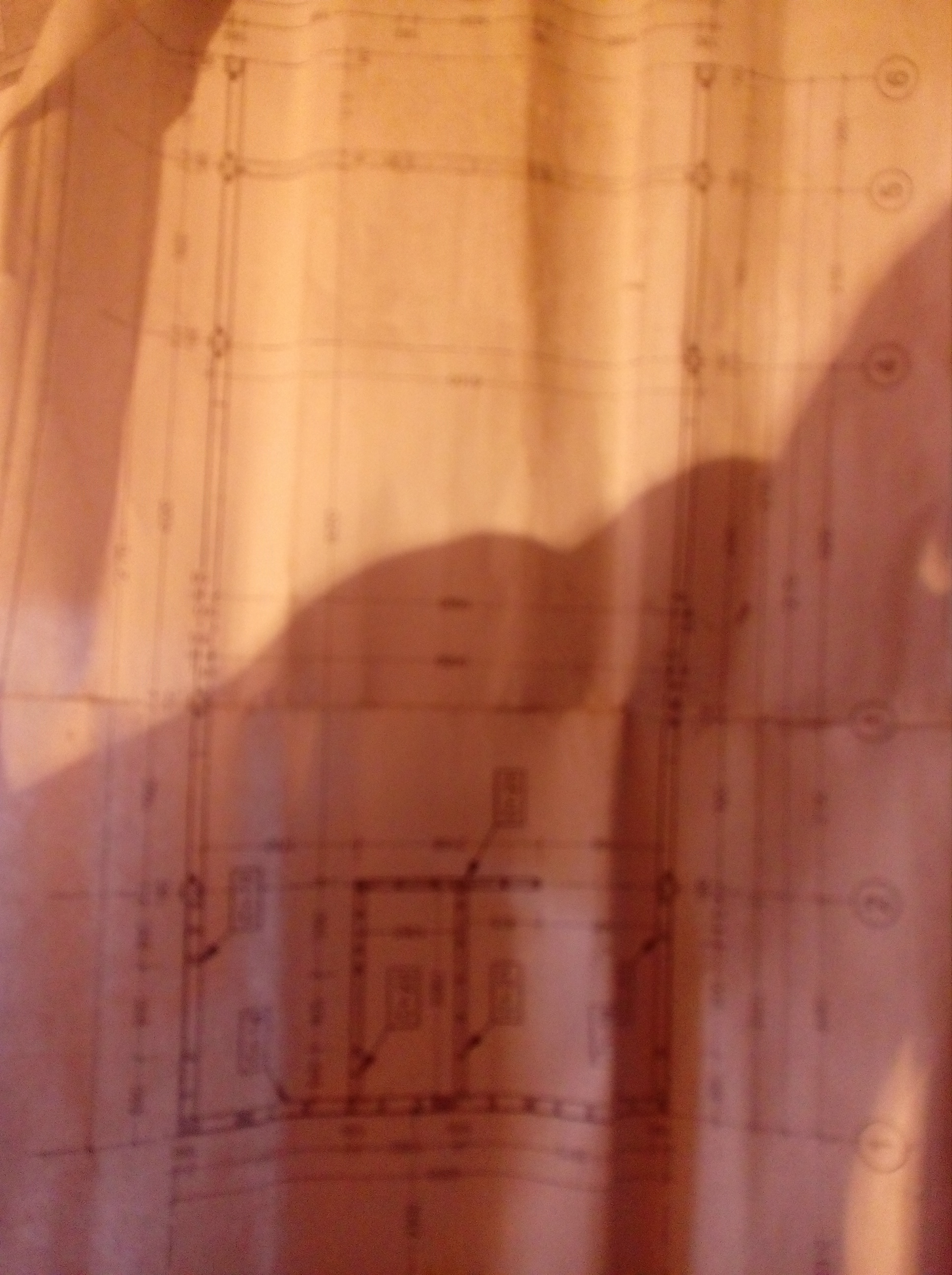

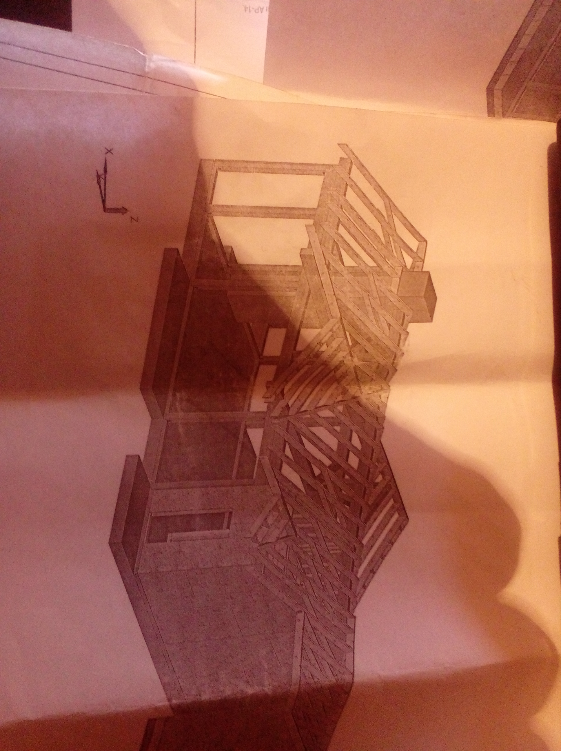

Татьяна5 Опубліковано: 3 березня 2018 Поділитись Опубліковано: 3 березня 2018 А нет часом планировки этого домика? уж очень интересный Посилання на коментар Поділитися на інших сайтах More sharing options...
sktd Опубліковано: 3 березня 2018 Автор Поділитись Опубліковано: 3 березня 2018 Есть только рабочка. К сожалению затяганая. 1 Посилання на коментар Поділитися на інших сайтах More sharing options...
Татьяна5 Опубліковано: 3 березня 2018 Поділитись Опубліковано: 3 березня 2018 Нифига не видно . Если будет возможность, перефоткать с нормальным освещением - буду благодарна Посилання на коментар Поділитися на інших сайтах More sharing options...
StNick Опубліковано: 3 березня 2018 Поділитись Опубліковано: 3 березня 2018 Нифига не видно . Если будет возможность, перефоткать с нормальным освещением - буду благодарна еще лучше вылать эти бумажки почтой лучше их отсканирвоать Посилання на коментар Поділитися на інших сайтах More sharing options...
Татьяна5 Опубліковано: 3 березня 2018 Поділитись Опубліковано: 3 березня 2018 еще лучше вылать эти бумажки почтой лучше их отсканирвоать Та нормуль, я и по фото разберусь Оч интересный домик, мне подобное предстоит в этой году сделать Посилання на коментар Поділитися на інших сайтах More sharing options...

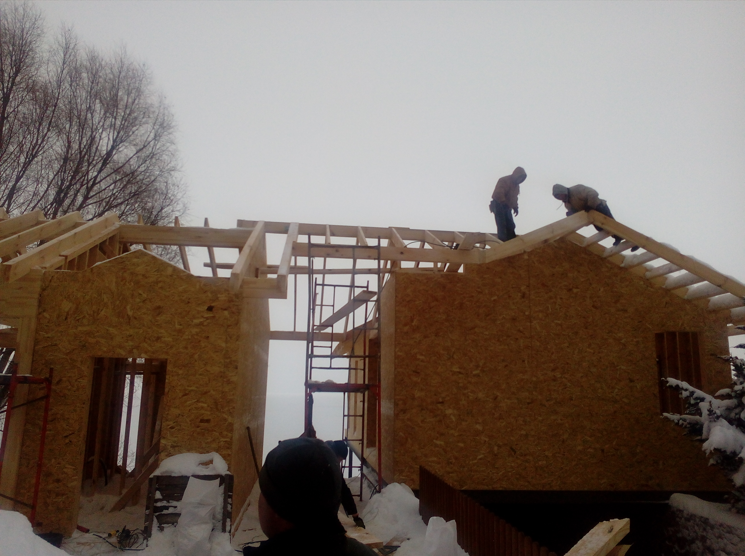

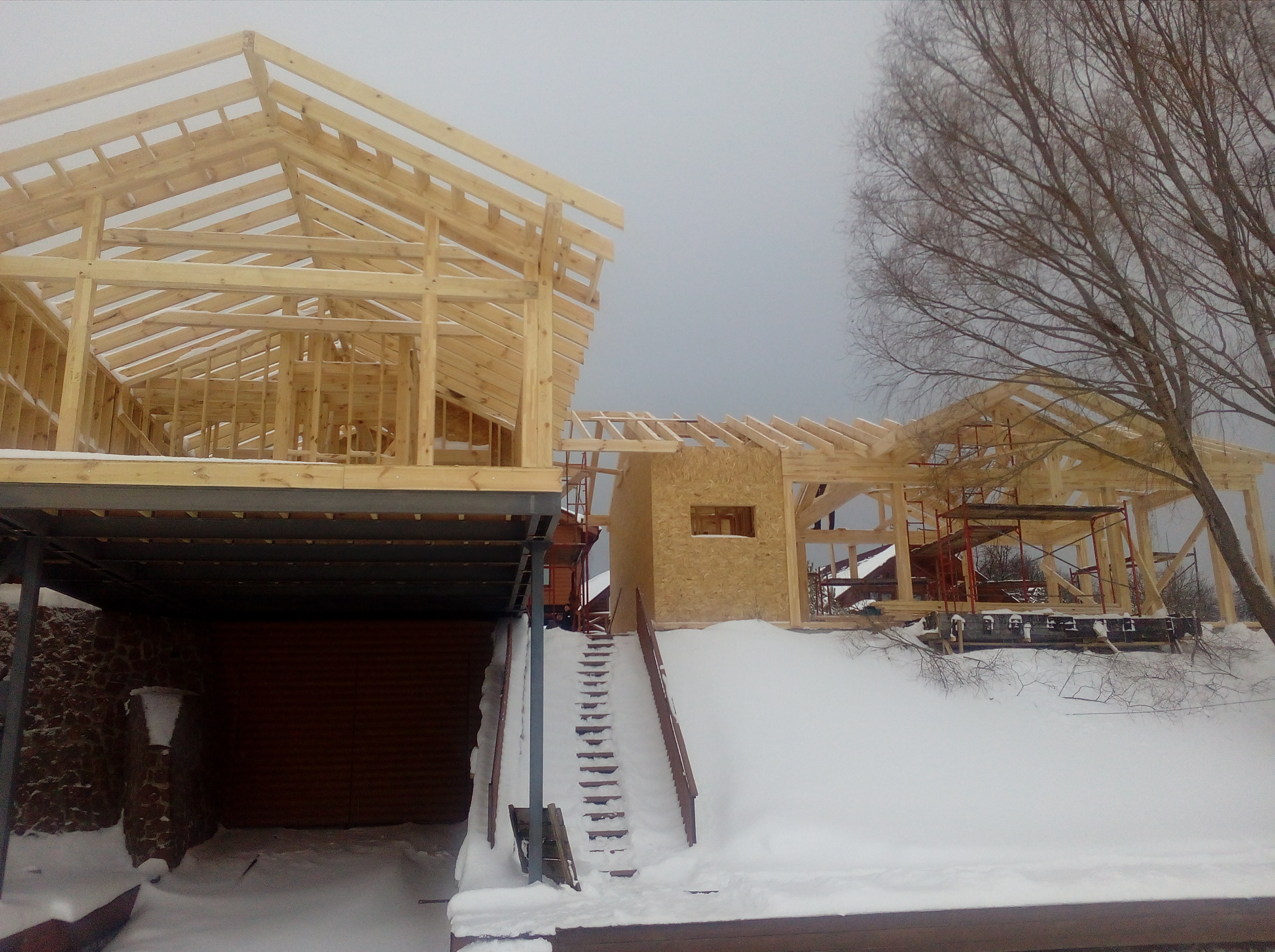

sktd Опубліковано: 3 березня 2018 Автор Поділитись Опубліковано: 3 березня 2018 Финалим. Опускается температура. Здания соединены. 5 Посилання на коментар Поділитися на інших сайтах More sharing options...
