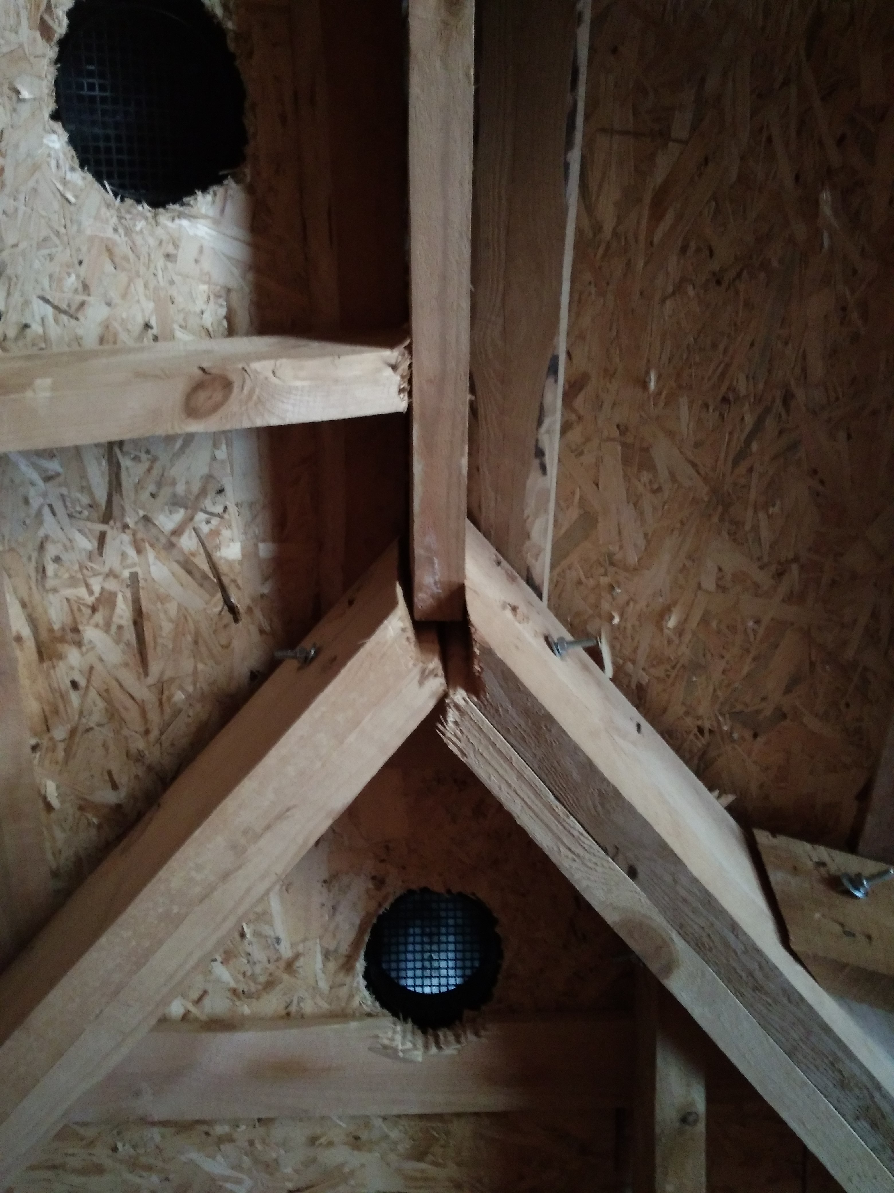

А можно вопрос?. А шпильковое соединение вальм не стремненькое.? А то как то мои гвоздики люди обхаяли, а это нормальное? Не в претензии, просто хочу услышать от читателей аргументы.

Вы меня не поняли. В принципе это где-то классика. Просто у более опытных форумчан хотел спросить , как они оправдывают такое крепление?
Сейчас мода на шпильки , по крайней мере судя по форуму:) Я лично предпочитаю гвозди, шпилькам и шурупам... а еще лучше Гвозди +шпильки +шурупы :D

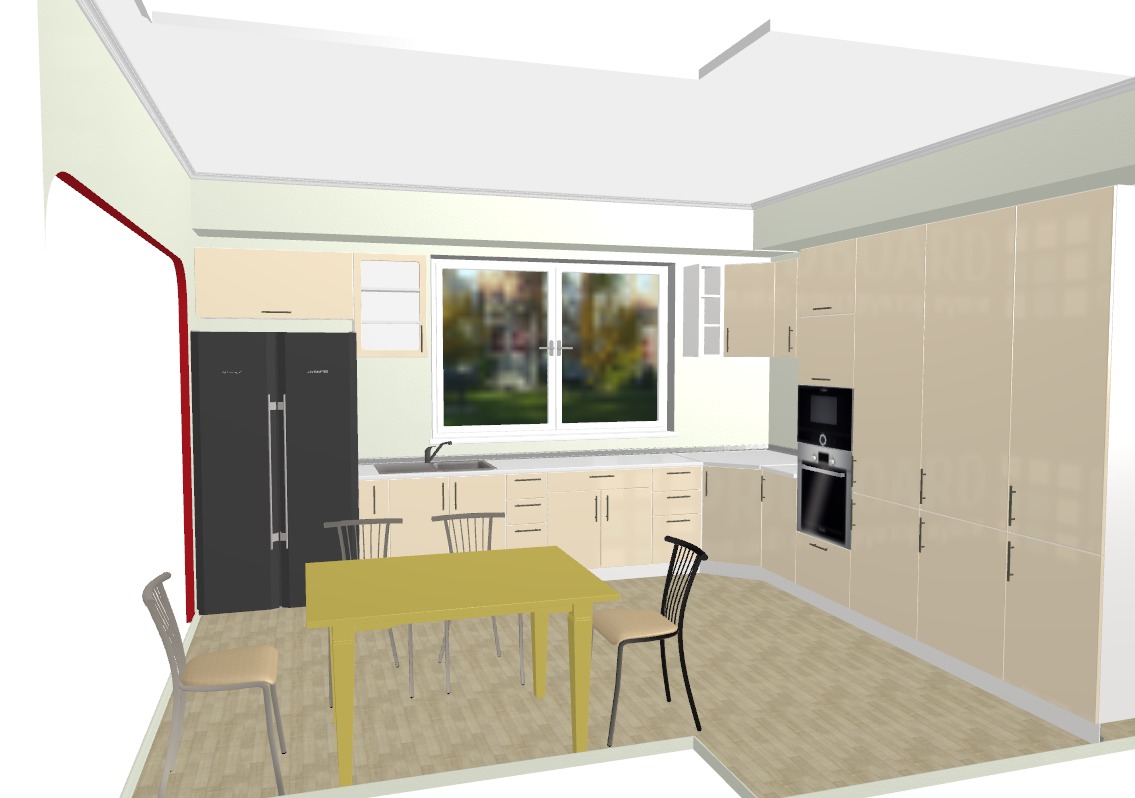

Виртуально расставляю кухонную мебель, чтобы затем заняться схемой разводки электрики.
Здесь мои наброски

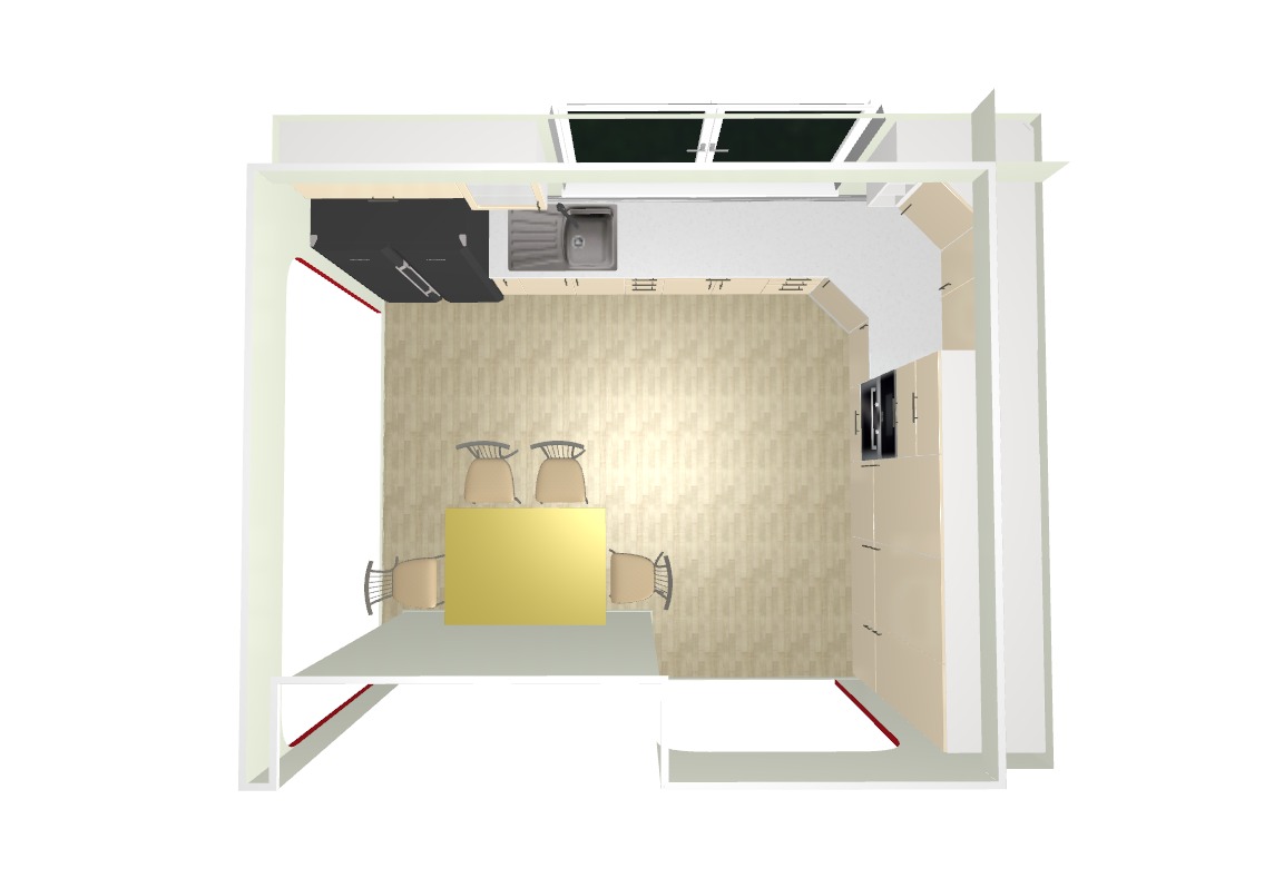

Думаю где лучше ставить варочную поверхность и вытяжку, в углу или на правой стороне? В углу никогда не пользовалась, не знаю на сколько это удобно и практично, а если тянуть на правую сторону, то это уже как-то далековато от разделочной зоны и заберет один "пенал", а учитывая то, что у нас нет кладовки, пеналы мне очень нужны.

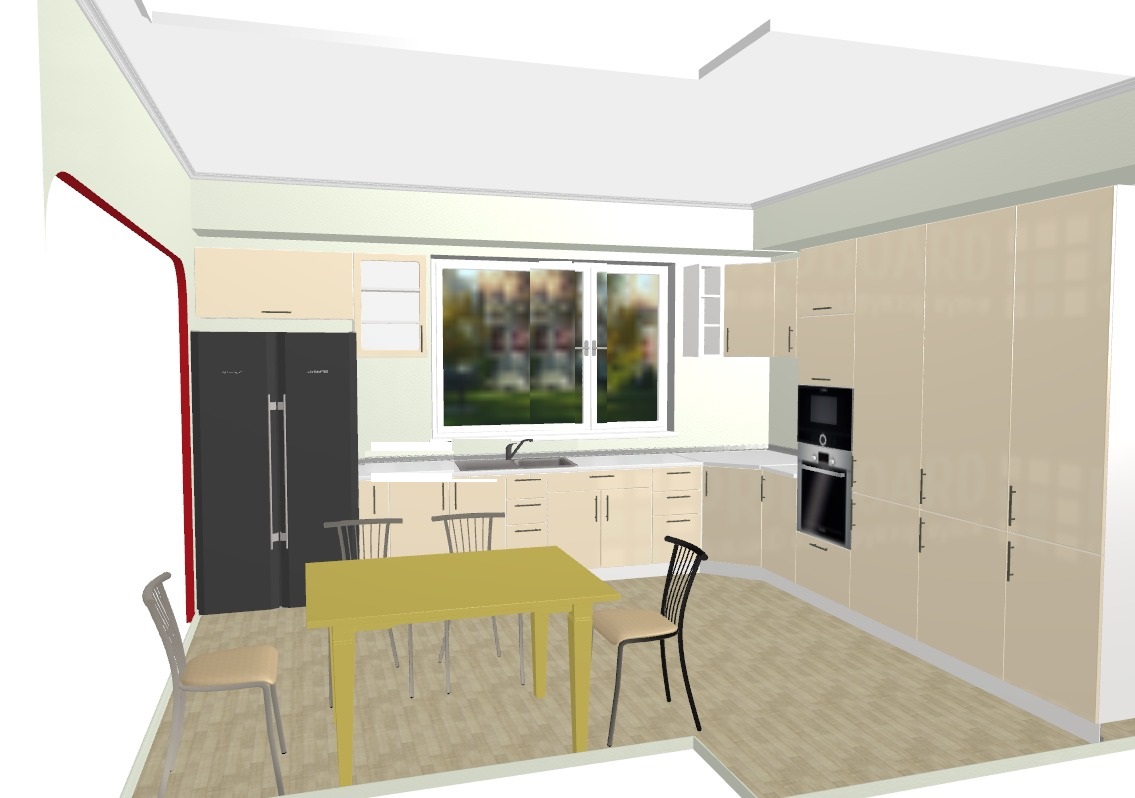

Заказываем окна, кстати, думаю какое делать окно на кухне (ширина проема 2 метра) на 2 или на 3 створки. На 2 створки красивее, но во-первых метровая створка не работает, поэтому рабочую створку уменьшаем, значит уже будет асимметрия, и практично ли будет открывать такую "лыжу" над столешницей кухни? Остальные окна в доме шириной 1,6м на 2 створки

Открывающееся окно шириной в 1 метр очень склонно к разбалтыванию фурнитуры и перекашиванию собственно самого окна, чтобы не говорили продавцы окон

А где у Вас вытяжка?
Много шкафов не бывает - здесь все отлично. А вот рабочей поверхности мало. Попробуйте разместить: мультиварку, хлебопечку, кофеварку, тостер, хлебницу, ножи (подставку для ножей), место для временного размещения кастрюль/сковородок. И посмотрите сколько останется места для работы: мясорубки, блендера, нарезки продуктов.

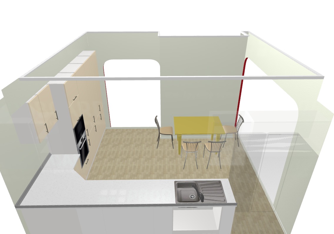

Здесь мои наброски
Если оставите холодильник слева, я бы посоветовал сместить от него мойку ближе к центру окна (чтобы до него не долетали брызги и чтобы между ним и мойкой была зона для "выгрузки" продуктов).
Окно сделал бы асимметричным - слева большая глухая часть, а справа открываемая створка шириной около 800 мм.
зі своєї практики 3-річного проживання в будинку, ще ні жодного разу вікно перед мийкою повністю не відкривалось....тільки на провітрювання.
просто не буде потреби.
Да, я ж и говорю, не работает метровая створка, поэтому получается, что если створок две, то только асимметрия.
Вот и я так думаю. Только выбираю или место для выгрузки или место для разделки. Ещё зависит от размеров холодильника, там может быть не 100см а 90, и тогда нормальный верхний шкафчик для посуды будет. И по окну я тоже так думаю, правую створку рабочую и меньшую.
А где же варочную с вытяжкой? В углу или правее?
Ну и вообще, порядок действий верный, ничего не пропустила? Септик, выравнивание участка, забор, окна, дверь, сигнализация, электрика, штукатурка, сантехника /отопление, печь (дымоход сейчас сделаем, пока сухо)

Думаю у нас будет открываться постоянно т. к. перед кухней терраса, подать /забрать посуду и т.п.

Да, вижу эту проблему, наверное "раздвину" вверх и вниз стойку с духовкой и микрой. Но это уже тонкости, главное понять сейчас где какие будут стоять приборы и соответственно розетки
Там летом москитка будет, вряд ли что то получится там подавать.

На фото вальмовый узел. Соединение шпильками. Ребята говорят, что можно было и гвоздями соединять.
У меня один вопрос. Этот узел так и был вычерчен в проекте(имею в виду схему соединения вальмы, косоуров и стропил)? Если есть возможность выложить чертёж этого узла из проекта?
Нет он не был вычерчен. А есть повод для сомнений? Могу у Олега поинтересоваться подробностями
А что есть в проекте по кровле, возможно план стропил? или ещё какой лист? Или по кровле вообще ничего?
