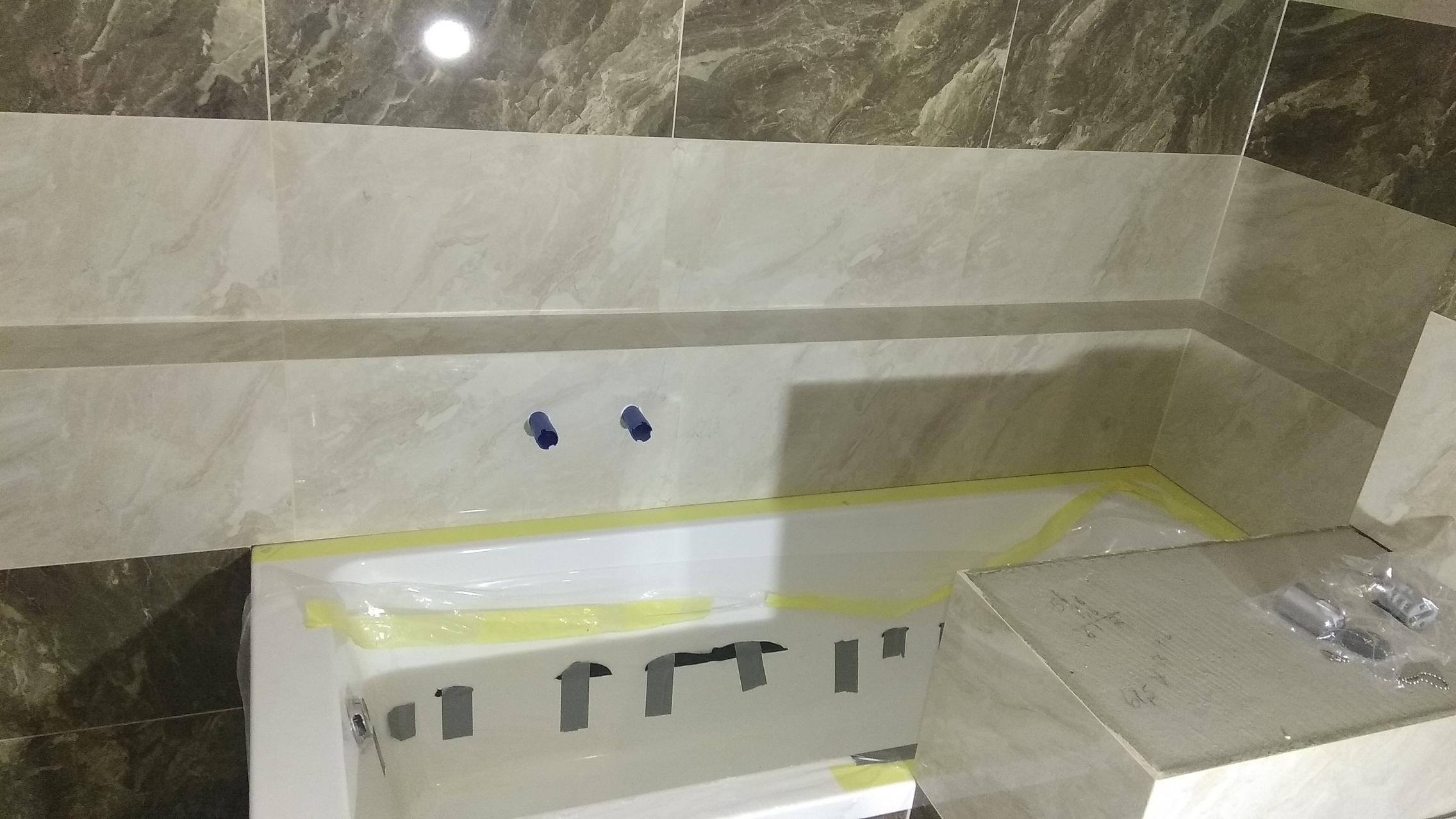

1. ваш вариант перехода между плиткой и покраской через уголок:
мои варианты без уголков:
2. ваш вариант узла примыкания в ванной:
мой вариант такого же узла:
3. ваш вариант короба с уголками:
3. мои варианты коробов без уголков:

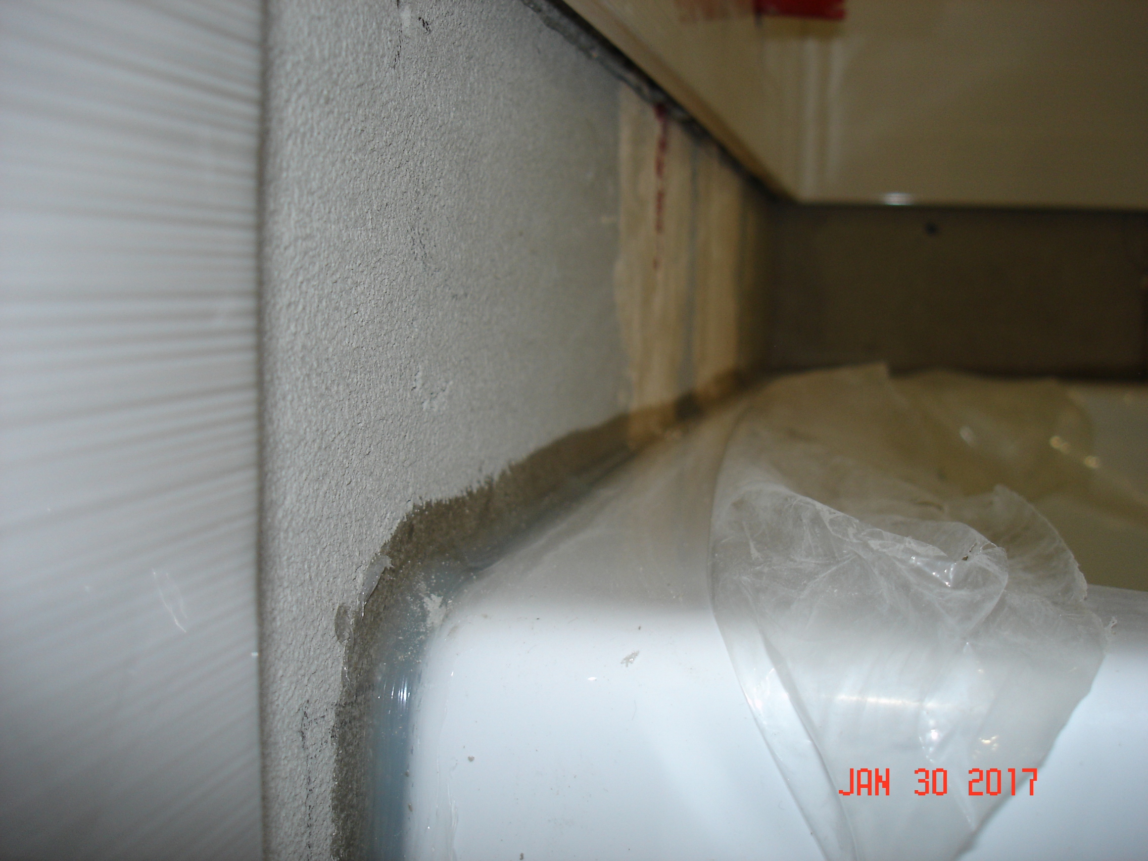

4. ваш вариант примыкания плитки к ванной через уголок:
мои варианты:
почувствуйте разницу)

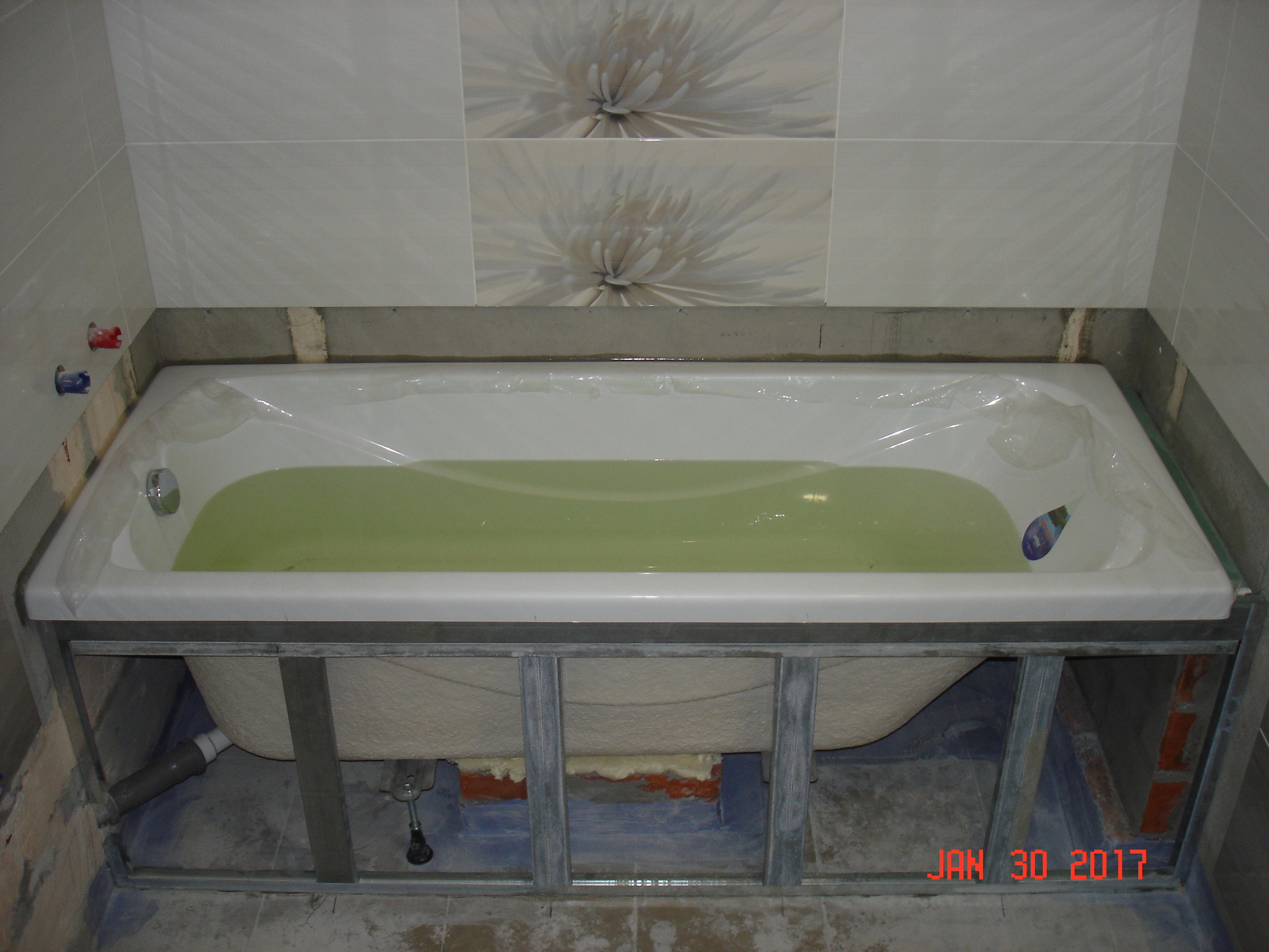

А почему б и акриловую под плитку не загнать ?
Если я устанавливаю то загоняю полочку ванны под плитку ,,а сантехники
в основном любят чтоб примыкала.
Как быть решает не сантехник а заказчик , и я первый раз такое слышу что бы именно сантехники рекомендовали что бы ванную примыкали к плитке , а как же затекание между стеной и ванной ?
потому что мы не считаем пластмассовые ванны за ванны... скрипят под ногами, ломаются если как следует на нее наступить...
Шось Вы не то говорите :rolleyes: как ее можно сломать если она выставлена и закреплена по уму , с низу кладка кирпичная и пена между днищем ванной и тумбой с кирпича а снизу борта по периметру примыкания с стеной уголок на котором ванная лежит + по всему периметру между стеной и ванной герметизация Ж-)
Вообще то любые сантехприборы это сменная часть интерьера,поэтому именно они должны примыкать к плитке.Ведь никто не додумывается умывальник или унитаз обкладывать плиткой,ванна или душевой поддон в этом плане ни чем не отличаются от того же унитаза.
Но это не абсолютная истинна,если заказчик хочет,то мастер сделаети наоборот.Но,повторюсь, априори любой сантехприбор должен примыкать к плитке.

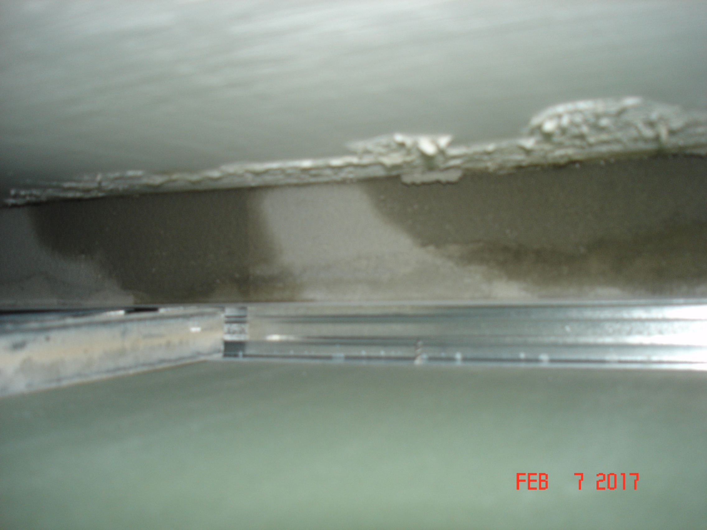

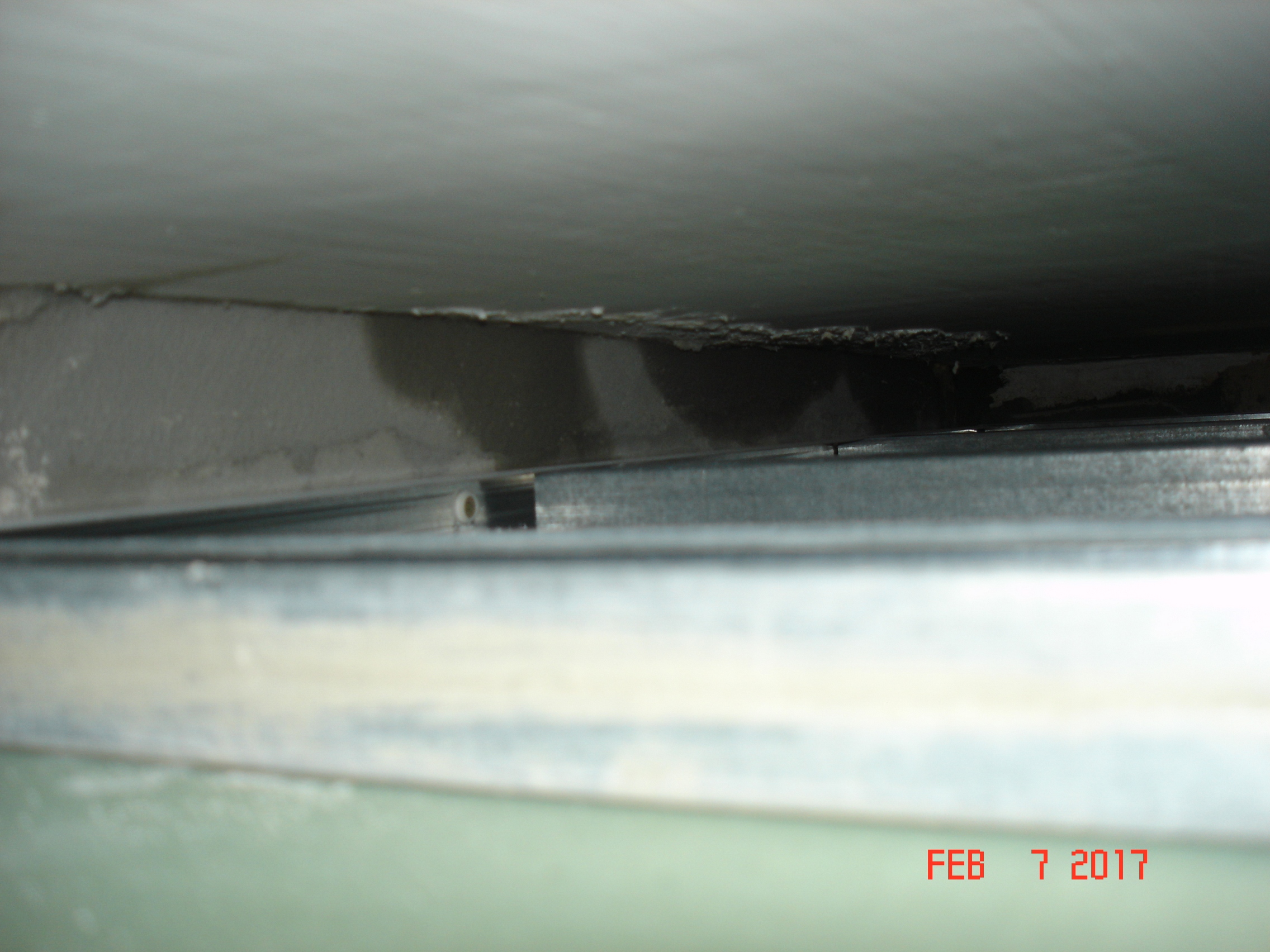

Приходим утром на объект , мокрая стена , потолок , подымаемся к соседям :( ванная , которую никто не додумался обложить плиткой :D:D стоит и примыкает к стене , со временем там образовалась щель куда и затекала вода под ванную по стене а там уже и в низ .
А Вы себе ванную как установили ?
мои варианты:
Видна рука мастера :flag1: особенно места где плитку нужно подгонять на закругленных местах бортика ванной :flag1:

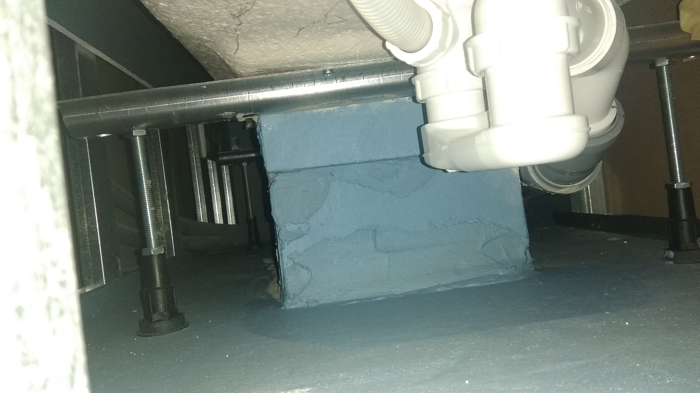

вопрос по установке ванн... обязательно ли ставить ее на ножки или можно как на на кирпичи установить?...
акриловую не хочу... ремонт делается для квартирантов а значит мне нужен более надежный материал чем пластмасса... именно по этой причине мы передумали ставить кабинку
ванная устанавливается и !!! выставляется по нужному уровню с помощью ножек , то есть регулируется по высоте , кирпичи это дополнительные пасочки , с их помощью ванную не выставишь .
Конечно же встык.Хотя именно свою ванну я мог и вмуровывать,ведь у меня не какой то там плюгавенький акрил,а добротный чугун весом 150 кг,он и меня переживёт на одном месте.Правда силикончик раз в пару лет приходится обновлять,грибок пролазит.

у меня сейчас ванна установлена без ножек ... на кирпичах... может это колхозинг, может и каменный век но говорю как есть... если ставить на ножки то под любую ванну подойдут любые ножки? или для каждой ванны нужны только ножки под нее... я ванну уже заказал а ножки нет... вот запереживал теперь что выставить ванну беж ножек это будет еще один "доп"... плюс 50 дол))... ванна вот такая www.keramis.com.ua/product/vanna_aquart_e_160kh70_/
Под акриловые как правило ножки однотипные но лучше с продавцом проконсультироваться , под чугун своя конструкция под металл свои ножки .
