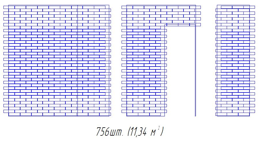

Спасибо. Уголки уже отпали. Заказчик выбрал плитку - под кирпич. Цену так и не могу склеить. 756 плиток уложить в туалет 1,1 м.кв ....:sorry:
Замовник настільки важливий? Я б відмовився. Там награтись треба мама не горюй. Або ціну відповідну вказав. Як вище казали рахувати не квадрати, а дні. І накинути трішки.
Согласен. Я на такие объекты ставлю так называемую "заградительную цену". Либо заказчик отпадает - либо это дико выгодно)))
Ну как сказать ... Клиент как клиент ... Будем отказываться

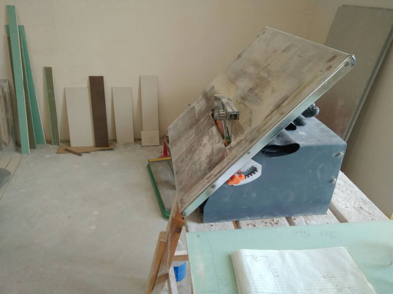

А чем Вы сейчас 45 режете и как результат ?
Чем не режь, доводить всё равно болгаркой нужно.
Та палюбому :D
Но може шото появилось более продвинутое а я и не в курсе и все по старинке :D:D:D
