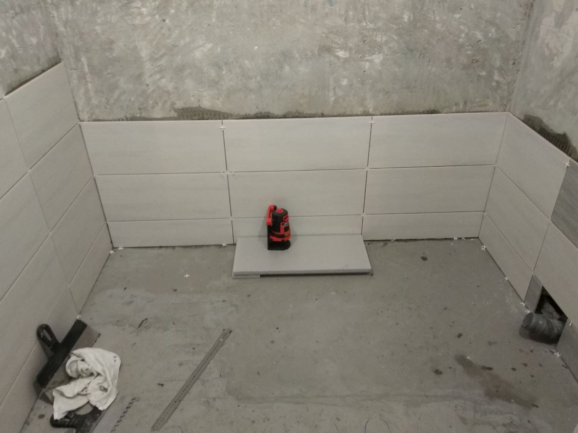

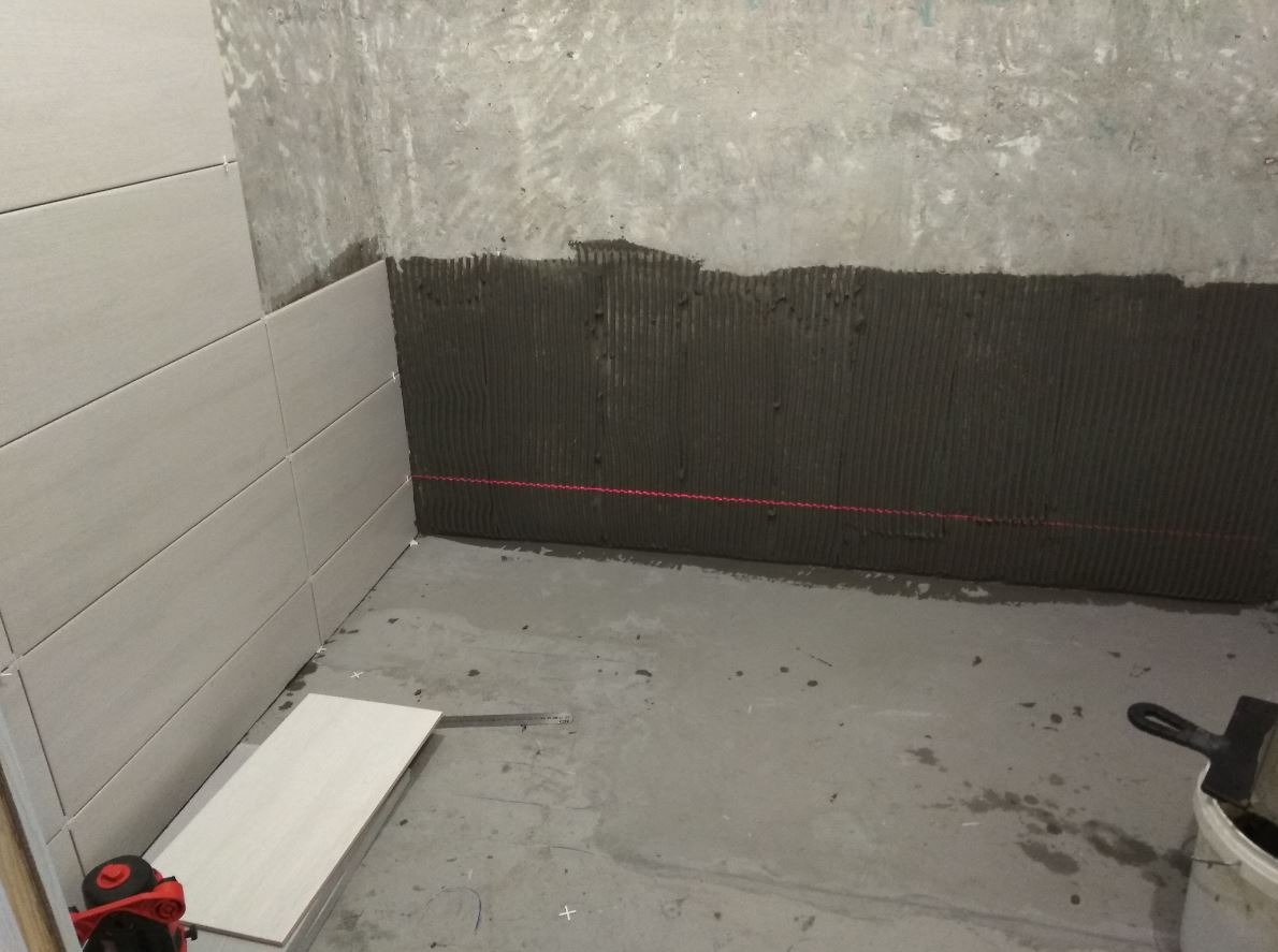

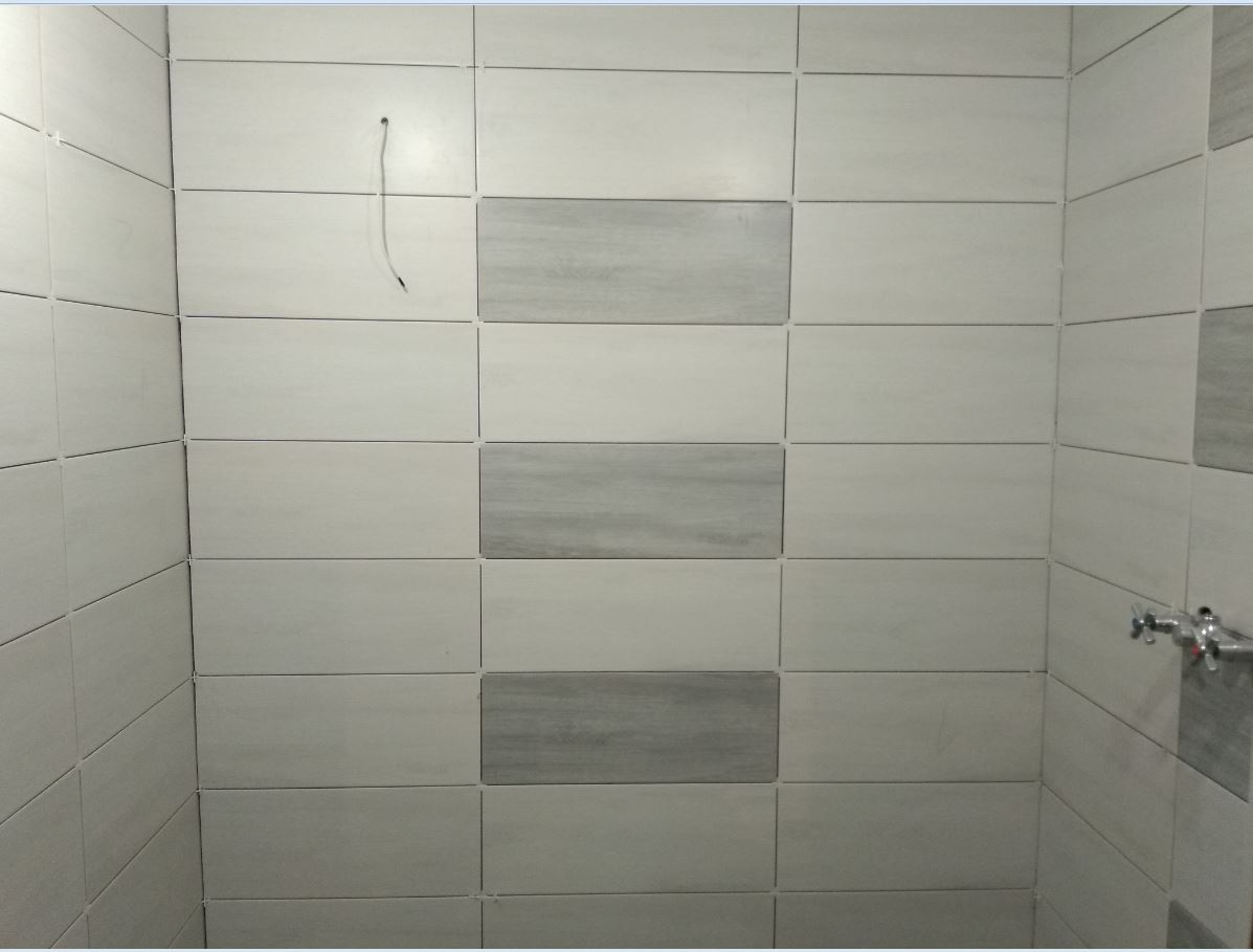

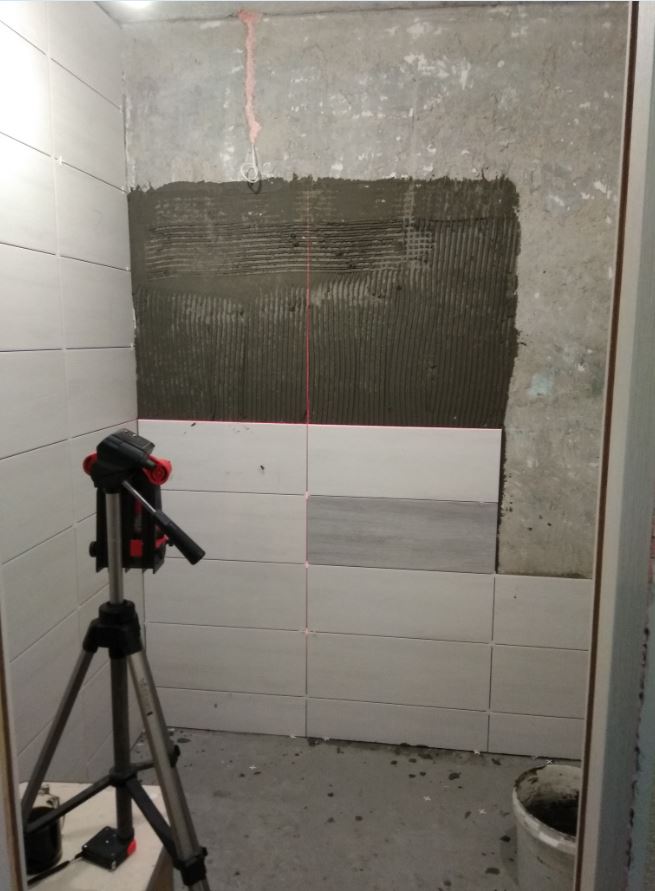

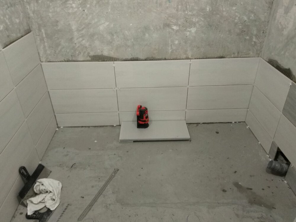

Подскажите пожалуйста стоимость укладки плитки Seven tones golden tile 60x250 мм (под кирпич) в маленьком помещении 1,5*0,73. Есть откосы.
У Sigma толковий, але ціна ( істрєбітель) близько 12 к₴.
Ну не настільки кращий. Я за 12 к грн для дому для сім'ї черепашками, чи навіть терками пограюсь.;) В мене довжина всіх підрізок аж 22 метри. Це про зовнішні кути.
Да кто ж вам так скажет! Надо видеть где укладывается, какое основание, да и объем маленький - тут как договоришься)))
А плюс-минус? Плитку выбрала заказчица, - я к такому не готов, ну если нужно- то сделаю. Обговаривалось с заказчиком, подразумевая плитку минимум 20*40... которую я б уложил за 1 день. А с этим размером ... В санузле, и гигиенический душ, + чтоб его розетки на этой плитке красиво примыкали к плитке ...
П.С. "Надо видеть где укладывается, какое основание" - туалет 150*73. Угловой умывальник, гиг. душ с насадкой, унитаз. Стены готовил я. Угол под угловой умывальник вывел в угол умывальника, рассчитывая на гладкую плитку стеновую
Тут проще. Вы для себя прикиньте сколько дней будете делать и сколько можете заработать за это время.
Ткая плитка - это жесть при укладке. Поэтому я в таких случаях работаю по формуле "ежедневный заработок (в среднем)*количество затраченных дней (считаю всегда+1день на всяк провсяк)= стоимость работ!
Дальше сумму делите на квадратуру и вот вам цена за квадрат. Не устроит клиента - ее право. Устроит - вам тоже выгодно!
Спасибо за ответ
Всегда пожалуйста. Менятак давно научили оценивать работу по которой трудно вывести стандартно типа "за квадрат".
