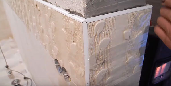

но сейчас уголков больше не будет как я понял мастера... будет один уголок на вентканале и ФСЕ))... я не стал спорить ибо он мне утер нос фартухом))
Жооский плиточник ... :lol:
Зато этим люди гордятся)))
Не горжусь. Не имею мокрореза. Буду ставить на уголке:(

Рома, для себя - может быть и заморочился. А так - бюджетный ремонт ... Все углы внутренние. Фото - (если будет интерес) -выложу сюда. Не плиточник я.
При такой подрезке мокророрез далеко не главный предмет.
Можно и без него.
Я имел ввиду -без уголка ...
Вы видать меня не поняли)))
Я вам о тех фото которые ВЫ тоже ВЫСОКО ОЦЕНИЛИ)))
Можно болгаркой снимать фаску (на ютубе сотни роликов), главное снимать не меньше 45 градусов (больше не страшно, клеем заполнится).
А уж если уголки - то чтоб красиво, а не то что на фото было выложено!
Можно и без него.
