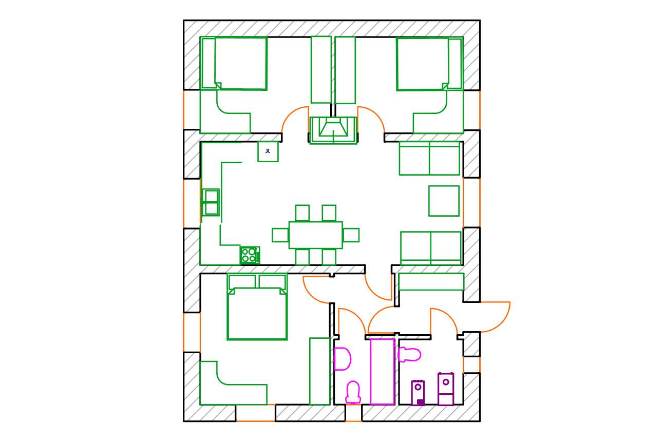

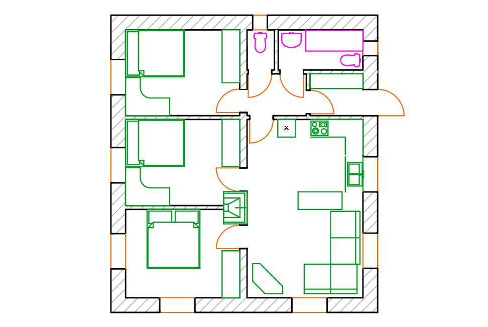

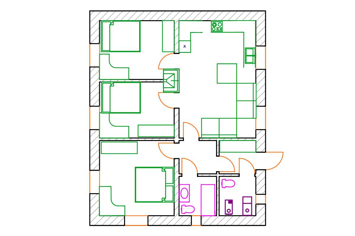

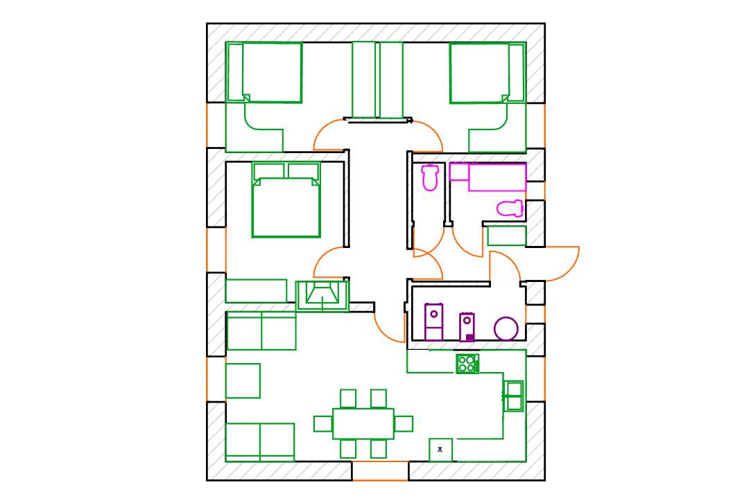

Планировки Татьяны5 - в ее темах, а я бы себе сейчас что-то типа этого строил (от 70 до 90 кв.м, в зависимости от того, что лучше садится на участок):

Четвертый вариант, как по мне, наилучший...
Дело в том, что дети у нас еще маленькие, и я бы не хотела, чтобы двери в их спальни выходили из гостинной, т.к. детское время наступает раньше, и дневной сон еще есть, им нужна тишина.
И еще, я согласна на маленькие спальни, но гостиная должна быть достаточной, чтобы дети с папой, в непогоду или по другим причинам, оставаясь дома, могли выплескивать свою энергию дома, и при этом не путаться под ногами у мамы на кухне :-) поэтому кухня-гостинная должна быть не меньше 30метров.
Но я согласна, что если подобрать хороший проект, то метров в 100 можно уложиться...
Это уменьшенный вариант планировки Татьяны5
Там же и реализация этого проекта.
а как по мне это вообще не дом. пространство отсутствует как таковое. тем более у вас семья не маленькая. спальни имхо должны быть не менее 16-18м2, гостинная 30. И кстати сказать наэкономите на эти минус 20-30 квадратов вы копейки, потому что:
