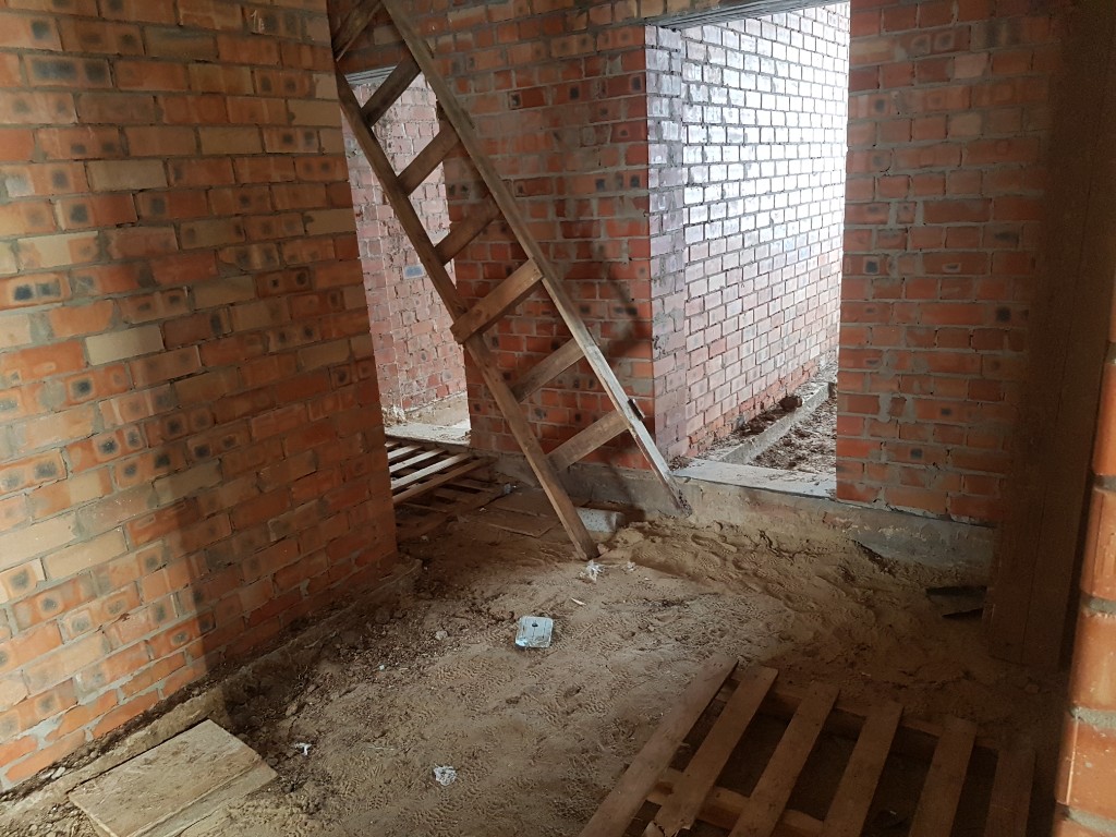

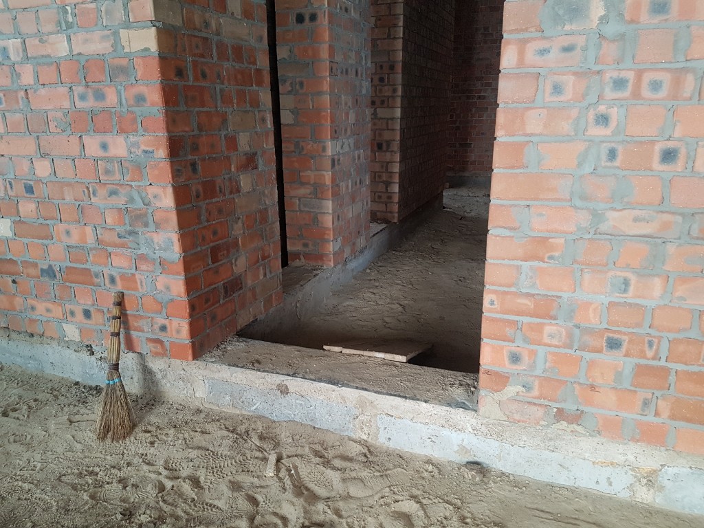

Сегодня гулял внутри дома и вдруг осознал, что походу меня ждет большой гемор с теплыми полами.
Вот так выглядят сейчас пороги во всех входных проемах.
Чистовой пол по проекту всего на 4!!!!см выше этих порогов.
Собственно, вопрос, который у меня возник - как мне провести трубы ТП?
Дырявить фундамент алмазной резкой под армопоясом ? В гостиную например заходит-выходит 12 труб. + трубы водопровода.
Второй вопрос. Будут ли эти пороги мостами холода ? Это все внутри дома, и мороза там не будет, но тем не менее...
Я ещё спрошу, Как в этих местах укладывать плитку(если она будет).
Плитки не будет. Планирую виниловый пол везде
поднимать высоту пола
греть через пороги-фундамент вы будете землю под домом.
я бы поднял на 10 см над порогом
черновую стяжку сделал до высоты -3см до порога
по дому положил эппс 5см
на порогах 2см
трубы 2см и стяжка 5см над трубами

Пару месяцев назад делал, коронка 150мм стоила 10-15грн за см. Может, думаю, группировать трубы, оборачивать их в какую-нибудь теплоизоляцию и заводить через отверстия 150 диаметра в фундаменте. Если делать эти отверстия в фундаменте под проемами это будет влиять на несущую способность ??? Вроде как там опирания стен нет...

Тоже думаю над таким вариантом. Но есть и недостатки. Во-первых это поднимет уровень всего пола в доме, уменьшаться дверные проемы и высота подоконников до 70см. Во-вторых я уже заказал двери на терассу, хотя в работу заказ еще не поступил, т.к на средину марта это все планирую. Но если изменится высота пола, то нужно наверное уменьшить и дверь иначе порог двери будет ниже пола. Или это ниче страшного ? В третих каналья уже разведена под высоту чистового пола. Но ее наверное можно нарастить. Ну и в четвертых это опять деньги на обратную засыпку, только осенью я выкапывал лишний грунт из дома.
Ну, в общем-то ещё не поздно посрезать бетон в порогах.
до арматуры.
Много не срежешь, там почти сразу арматура.
Не нужно резать. Все же это сплошной армопояс. Можно пройти порог в стене сбоку. Труба уйдет под штукатурку и никому мешать не будет.
Печаль беда(
Если с трубами водопровода такое можно сделать, то с трубами тёплого пола вряд-ли получится, они по возможности должны лежать в одной плоскости, а в изгибах при проходе через гильзы может образоваться воздушная пробка.
