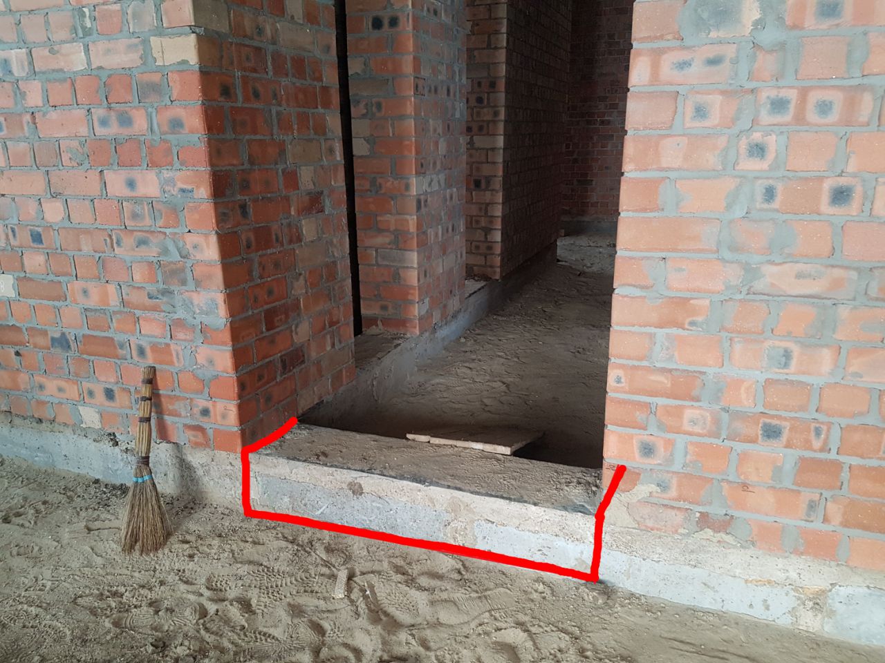

Время поджимает, нужно определятся с полами и заказывать двери. Несколько дней думал как делать, консультировался с разными специалистами, думал над советами форумчан. Всем спасибо за советы и предложения :beer:.
Решил остановится на предложенном ранее варианте вырезания проемов.
Вырезать проемы планирую не только под утеплитель, но и еще чтоб залить сплошную неразрывную плиту чернового пола.
Пирог такой:
8см стяжка с трубами ТП
ЭППС 10см
монолитный черновой пол 10см армированный арматурой ф8 ячейкой 20х20
песок
чтобы сделать такой пирог пола нужно вырезать армошов + 20см от фбс блока.

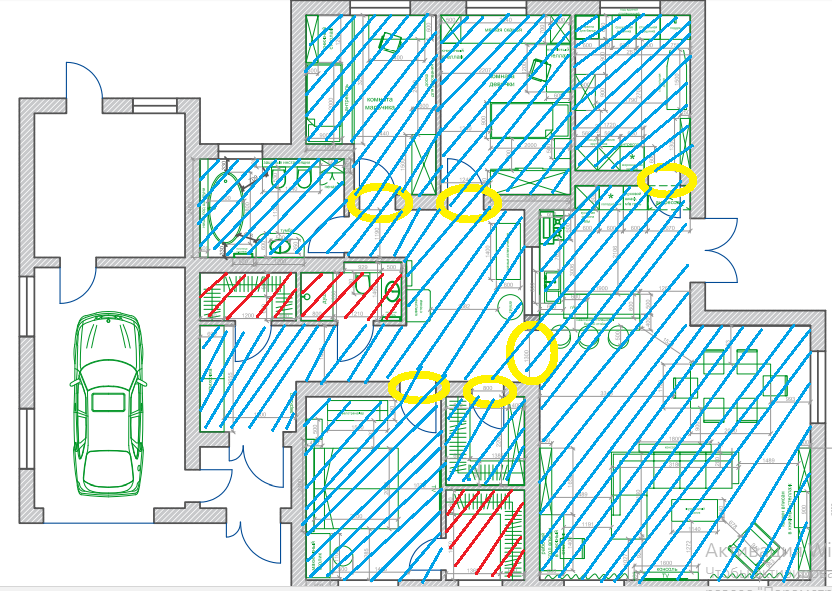

Таких проемов 6шт - обозначены желтыми овалами на картинке ниже.
Синим заштрихован комнаты, где будет залит монолитный черновой пол.
Красная штриховка в этих местах придется залить независимую плиту чернового пола. Т.е. она будет не связана с полом заштрихованным синим.
ЭППС будет уложен сплошным слоем по всей площади пола в одной плоскости.

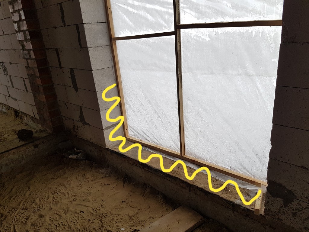

Единственным непонятным узлом остается порог выхода на террасу. Его вырезать не планирую.
Настоятельно рекомендуют, чтобы не было проблем с конденсатом в области окон, заложить обогрев. На самом пороге и немного на откосах (показал желтым). Думаю проще всего это сделать электрич. теплым полом.
Но Есть одно НО. Везде стяжка будет 8см, а на этом пороге на все про все максимум 4. В эти 4 еще надо втулить электрич теплый пол. Отвалится или нет ?
Еще один небольшой вопрос, много где встречал рекомендации, сделать хотя бы 0.3-0.5 см самовыравнивающегося наливного пола поверх стяжки. Это вроде как сделает пол прочнее. У меня стяжка 8см. Есть смысл заливать самовыравниющуюся стяжку по всей площади поверх тех 8см?
так все равно она потрескается в проемах.
потому в проемах и ставят демпферную ленту. хотя, если речь о связанных арматурой плитах - то да. тут получится единый каркас сделать. а бетонное тело будет покомнтатно поделено
У меня поставлен внутрипольный конвертор под выходом на террасу. Думаю по конвекции будет лучше теплого электро пола.

не совсем понял почему стяжка потрескается ?
потому что у неё есть термические расширения\сужения. и если не делать шов каждые 6 метров - плита треснет там, где ей захочится.
так же и с проёмом двери. длина там получается на две комнаты, а ширина метр. треснет как-то как ему получится в районе концентрации напряжений.
потому делают шов в проеме, и оформляют покрытия с учетом этого шва.
разве когда заливают плиту поверх фундамента делают разрывы ?
я так понимаю разрывы нужны только для стяжки. А для чернового армированного пола разрыв как раз не нужен и лучше залить его монолитом. Специально вырезы больше делаю в порогах, чтоб залить сплошную плиту (чтоб не было ни единого разрыва :)).
че за модель если не секрет ?
Такие 4heating.ru/category/regulus-system-canal-duo/
Сори что ссыль запоребрик. У нас как-то не густо с продавцами.
Вот такой стоит - Канальний радіатор Regulus Тип Solo 170, (табл. 1), L-1200 - 147,55$
плита поверх фундамента это ~25см бетона, и две сетки с поперечными связями.
вы такое будете делать первым слоем ?
буду лить 10см высоту с одной сеткой из арматуры 8мм ячейкой 20х20

ИМХО резать проемы правильное решение.
С утеплением выхода на террасу, порога, у меня тот же вопрос стоял, решил не заморачиваясь - на зиму рядом с дверью конвектор на колесиках, в полу просто трубы. Если эстетическое "я" не позволяет, тогда встроеный конвектор, одной трубы даже с шагом 100мм в этом месте маловато.
Чистовая стяжка под ламинат, керамическую плитку... Под винил, без нивелирки, ну очень тяжело, лучше предусмотреть с ней.
Двери можно заказыаать, если уверены на 100% в проеме 2050 от чистового покрытия. С установкой не понял? Двери ставить в самую последнюю очередь, когда все практически готово, включительно покраску или обои - двери, наличник, плинтус.
Черновой пол заливайте сплошным, без всяких разрывов. А в стяжке по ЭППС, Вы правы, деформационные швы по помещениям

по-поводу конвектора возле двери - тоже вариант, даже в голову не пришло. Надо подумать.. или теплодуечку какую.
под нивелирку 0.5 см достаточно ?
