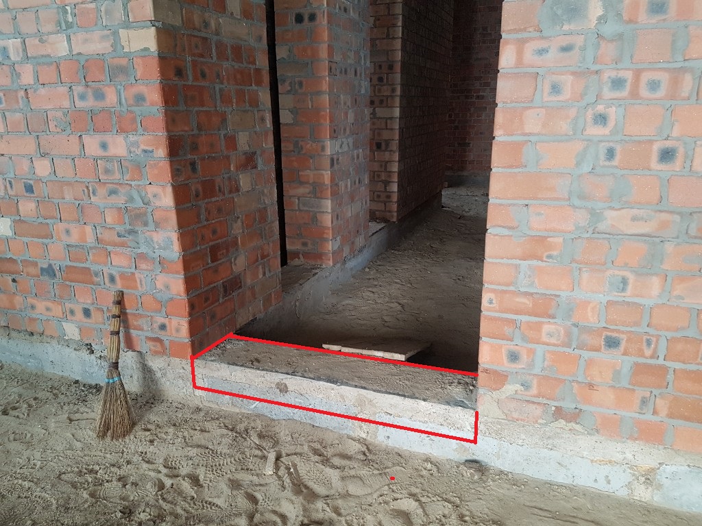

Скромный прораб Опубліковано: 27 січня 2018 Поділитись Опубліковано: 27 січня 2018 Кирпич полуторный? Я насчитал 21 ряд, это порядка 2060, стандартный размер под установку двери, откуда еще 4 см до чистового пола? Да и вообще, жопа жопская, какой идиот проектировал? Через стену не проблема, но если в одной плоскости. Сколько точно до арматуры? 1 Посилання на коментар Поділитися на інших сайтах More sharing options...

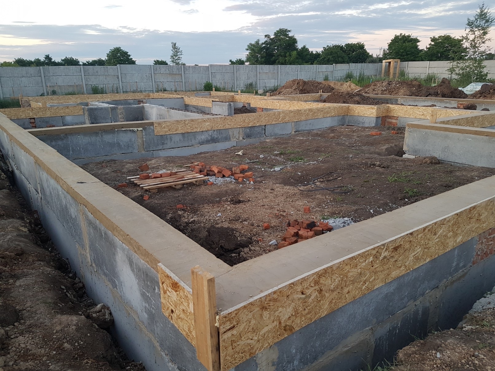

jenkins Опубліковано: 27 січня 2018 Поділитись Опубліковано: 27 січня 2018 Какие были аргументы против плиты поверх фундамента? Посилання на коментар Поділитися на інших сайтах More sharing options...
Narval Опубліковано: 27 січня 2018 Поділитись Опубліковано: 27 січня 2018 Кирпич полуторный. Высота проемов 2100. До арматуры всего ничего. Там того армопляса одно название. Вернее он называется армошов. В максимуме он 7см толщиной (внутри ф12 арматура) в каких-то местах и того меньше. Т.е арматура через пару см от верха. Кто проектировал - писал выше. Про финишное покрытие думаю. Но не пойму о каких будущих проблемах вы говорите ? Какие проблемы еэсли допустим стяжка сверху этих порогов будет 3см и потом финишное покрытие. Нулевая точка 4 см вверх от порогов. По факту это не порог, а армопояс. Он выведен в 0. От него +4см. вобще не вижу проблемы если 0 у вас порог+4см, то винил 6мм значит поднимаем пол на 6см - и как раз получатся стандартный проем двери 2,05 можно конечно не ложить эппс на порог, и тогла пол будет поднят на 4см. но я бы все раки проложил Добавлено через 2 минуты Какие были аргументы против плиты поверх фундамента? цена. был отказ от монолита в пользу блоков из-за цены Посилання на коментар Поділитися на інших сайтах More sharing options...

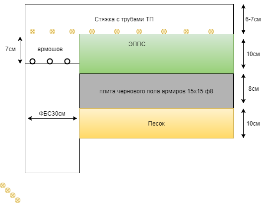

xPavelx Опубліковано: 27 січня 2018 Автор Поділитись Опубліковано: 27 січня 2018 вобще не вижу проблемы если 0 у вас порог+4см, то винил 6мм значит поднимаем пол на 6см - и как раз получатся стандартный проем двери 2,05 можно конечно не ложить эппс на порог, и тогла пол будет поднят на 4см. но я бы все раки проложил Я наверное не точно выразился. Эти пороги выведены в один уровень по всему дому, но чистовой пол от них на уровне +4см. Т.е сейчас от чистового пола до перемычки должно быть 2.06. Каждый сантиметр поднятого пола булет уменьшать эту высоту. Посилання на коментар Поділитися на інших сайтах More sharing options...

xPavelx Опубліковано: 27 січня 2018 Автор Поділитись Опубліковано: 27 січня 2018 Резать на толщину ЭППС +7-9см (толщина стяжки). Так то что вы показали - это вырезать полностью весь армопояс(в проеме ) со всей арматурой. Еще и захватить фбс. если отмасштабировать, то видно полоску несколько см толщинойм бежевого цвета - это и есть армопояс (или армопоясок) Еще раз. Максимальная высота армопояса 7см, т.е арматура там лежит примерно в середине, т.е 3.5см от поверхности. Это в лучшем случае. По факту нету бетона, который можно снять сверху Добавлено через 15 минут В каждом проёме Вы должны будете в двух местах разрывать финишное покрытие. Стяжка-пояс-стяжка. Извините, но не понял. Есть какой то пример или картинка ? Я планирую винил везде. Не пойму при чем здесь стяжка-пояс-стяжка. И что такое пояс между стяжками ? Посилання на коментар Поділитися на інших сайтах More sharing options...
jenkins Опубліковано: 27 січня 2018 Поділитись Опубліковано: 27 січня 2018 Так то что вы показали - это вырезать полностью весь армопояс(в проеме ) со всей арматурой. Еще и захватить фбс. если отмасштабировать, то видно полоску несколько см толщинойм бежевого цвета - это и есть армопояс (или армопоясок) Еще раз. Максимальная высота армопояса 7см, т.е арматура там лежит примерно в середине, т.е 3.5см от поверхности. Это в лучшем случае. По факту нету бетона, который можно снять сверху Можно сбить бетон оставив голой арматуру. 1 Посилання на коментар Поділитися на інших сайтах More sharing options...

Vitaliy67 Опубліковано: 28 січня 2018 Поділитись Опубліковано: 28 січня 2018 Так то что вы показали - это вырезать полностью весь армопояс(в проеме ) со всей арматурой. Еще и захватить фбс. если отмасштабировать, то видно полоску несколько см толщинойм бежевого цвета - это и есть армопояс (или армопоясок) Еще раз. Максимальная высота армопояса 7см, т.е арматура там лежит примерно в середине, т.е 3.5см от поверхности. Это в лучшем случае. По факту нету бетона, который можно снять сверху Добавлено через 15 минут Извините, но не понял. Есть какой то пример или картинка ? Я планирую винил везде. Не пойму при чем здесь стяжка-пояс-стяжка. И что такое пояс между стяжками ? Пояс это Ваш армопояс. Если постелите винил сплошняком получите два горба в этих местах. Посилання на коментар Поділитися на інших сайтах More sharing options...
xPavelx Опубліковано: 28 січня 2018 Автор Поділитись Опубліковано: 28 січня 2018 Пояс это Ваш армопояс. Если постелите винил сплошняком получите два горба в этих местах. Как тогда стелить чтоб не было горба ? Посилання на коментар Поділитися на інших сайтах More sharing options...
Vitaliy67 Опубліковано: 28 січня 2018 Поділитись Опубліковано: 28 січня 2018 Делать другой конструктив стяжки. Убирать армопояс. Посилання на коментар Поділитися на інших сайтах More sharing options...

xPavelx Опубліковано: 28 січня 2018 Автор Поділитись Опубліковано: 28 січня 2018 У Вас нет армопояса, это так называемый армошов, обычно использовался под плиты перекрытия много десятков лет назад и сейчас "рисуемый" конструкторами 60+ лет. Удевлён такому решению Андрея(((, не говоря уже о косяке с размерами проема. Спокойно режьте, два алмазных круга, день два работы, в сто долларов влезете, сделаете по человечески и забудете. Ни в коем случае не соглашаться на уменьшение проемов и соответственно размеров дверей, тот еще головняк, не проходить трубами в стенах, один геморой, про проблемы с финишным Вам уже указал Vitaliy67 и тд и тп. И Шоб это был самый большой и последний косяк в Вашем доме PS Будете строиться еще, зовите))))) Я не пойму только, почему этот армошов будет причиной проблем с финишным покрытием ? По какой причине там появятся бугры ? Если сверху сделать стяжку не 3 см, а 6-7 это будет работать ? В этом случае у меня дверной проем уменьшается на 3-4 см, до 2.02 (возможно получится в него втулить стандартные двери...). вот прикинул вариант как можно сделать, чтоб не резать Посилання на коментар Поділитися на інших сайтах More sharing options...
Скромный прораб Опубліковано: 28 січня 2018 Поділитись Опубліковано: 28 січня 2018 Я не пойму только, почему этот армошов будет причиной проблем с финишным покрытием ? По какой причине там появятся бугры ? Если сверху сделать стяжку не 3 см, а 6-7 это будет работать ? В этом случае у меня дверной проем уменьшается на 3-4 см, до 2.02 (возможно получится в него втулить стандартные двери...). вот прикинул вариант как можно сделать, чтоб не резать Да будет работать, ну хотябы еще "почистить" до арматуры, положить туда 20-30мм ЭППС. Больше напрягает как раз "возможно получиться втиснуть", а если не получится? Толщина дверной коробки мин 30мм, не забивать же её в проем? Пусть и немного, но надо добавить толщину винила, клей, +\- миллиметр туда сюда... Не знаю, глядя на Ваш фундамент описал свой вариант, проблем не вижу. Решать Вам, без семь раз отмерь, один отрежь не получится 1 Посилання на коментар Поділитися на інших сайтах More sharing options...
