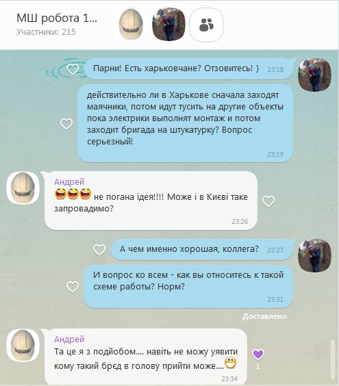

Безмаячка? :D
Как сделают, приезжайте посмотреть на нашу, сравните результаты Ж-)
Её (эту схему) уже много месяцев на форуме популяризирует Ваш коллега Скромный Прораб. Харьковчанин кстати. Может они там действительно все того ... альтруисты...
Я по этому поводу ему или кому-то уже отвечал - этим цирком может заниматься только бригада универсалов с вокзала, профи при таком предложении пошлют прораба+заказчика вместе тусить в эротическое путешествие.

Зря не верите, схема вполне рабочая, и самая выгодная для заказчика
Я ж и не спорю, что выгодная ) Только я в эти игры давно не играю ) Через одного заказчики выдумывают какие-то невероятные схемы "удешевления" работ и считают, что эти схемы строители должны реализовать для них за спасибо :D Отказываюсь сразу, залетным универсалам тоже нужно оставить трохы работы ;)

Не вижу проблем, заехать маячникам на пару дней и поехать дальше.
Не видите потому, что сами этого никогда не делали. Это бред. Не поставят штукатуры маяки так, что бы они не мешали электрикам, а электрики не выполнять монтаж трасс так, что бы не переломать половину маяков. Специалисты приходят на объект зарабатывать, а не играться в абсурдные хотелки.

Интересный вы человек, так людей обсирать, только за то что у них свое видение на последовательность работ, которая их устраивает и которая приносит им прибыль. Вы у нас гуру и столп всея штукатурщины, и я вообще не представляю как тут в Харькове вообще люди без вас смеют работать с машинной штукатуркой.
Есть какое-то аргументированное противопоказание такой схеме работы или это ваше личное мнение, которое вы всем навязываете?)
Есть какое-то аргументированное противопоказание такой схеме работы?
Нет. Рукожопов научит лишь опыт :D
...или это ваше личное мнение, которое вы всем навязываете?)
Мое личное? Немцы так работают с 64 года, дураки наверное, да? Вы, хирургу тоже будете рассказывать как Вам будет сподручнее и выгоднее выполнить операцию? :lol:

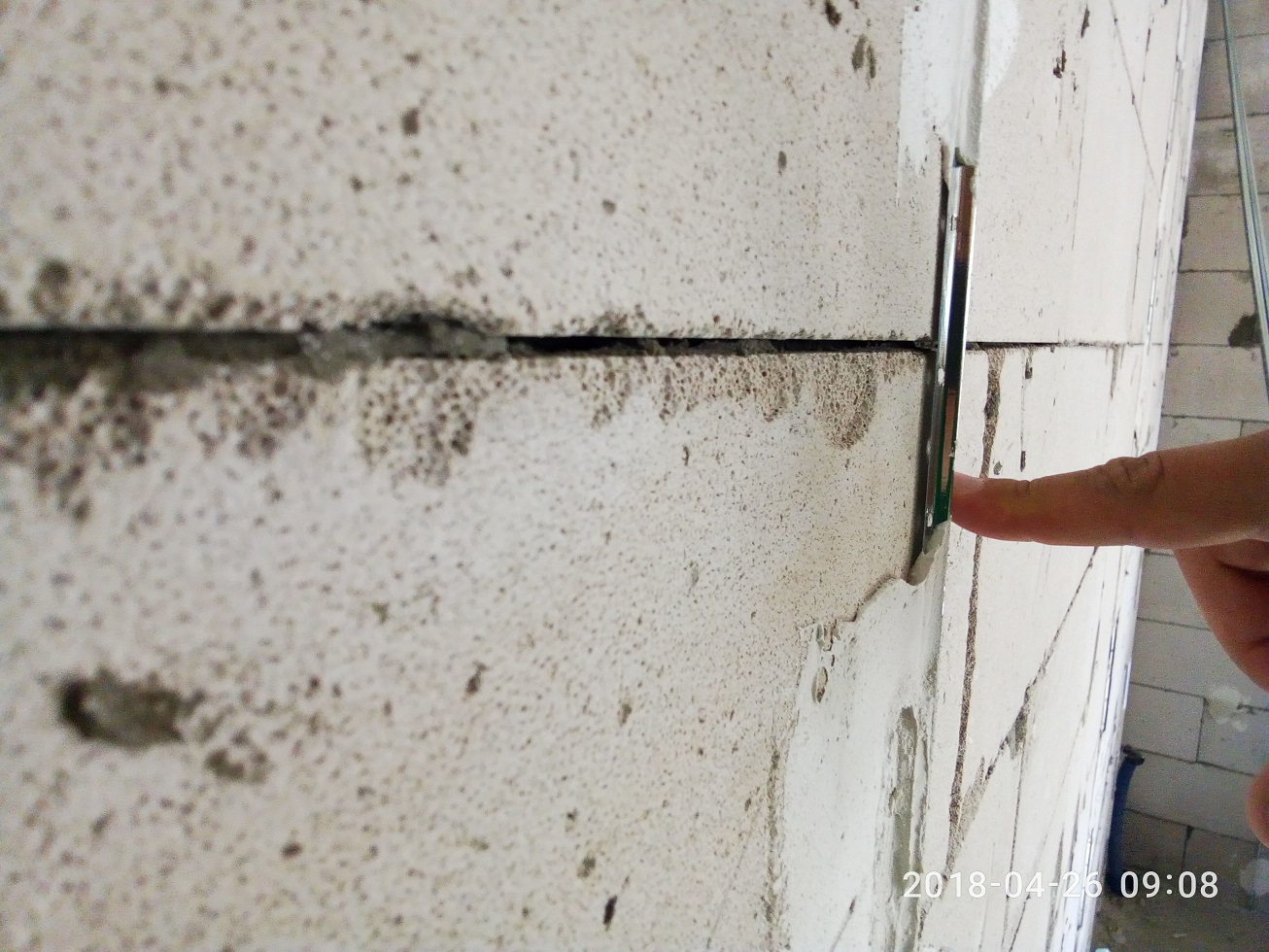

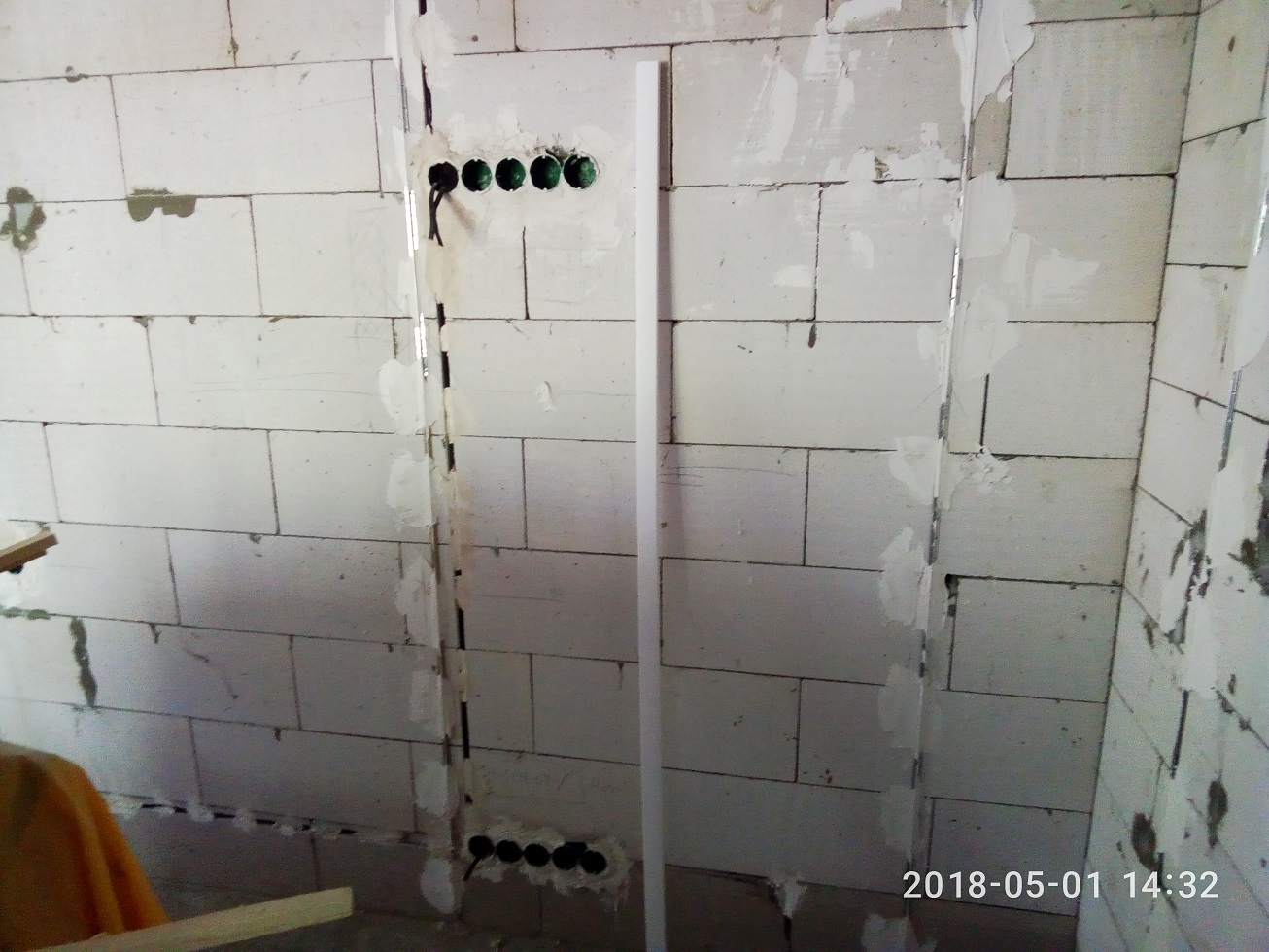

рубите сразу сплеча
точнее вот этими двумя фото
там даже горизонтальная штроба под маяком есть
или даже посмешите их всей моей темой начиная с 45-й страницы
мне очень интересно будет узнать альтернативное мнение

рубите сразу сплеча
