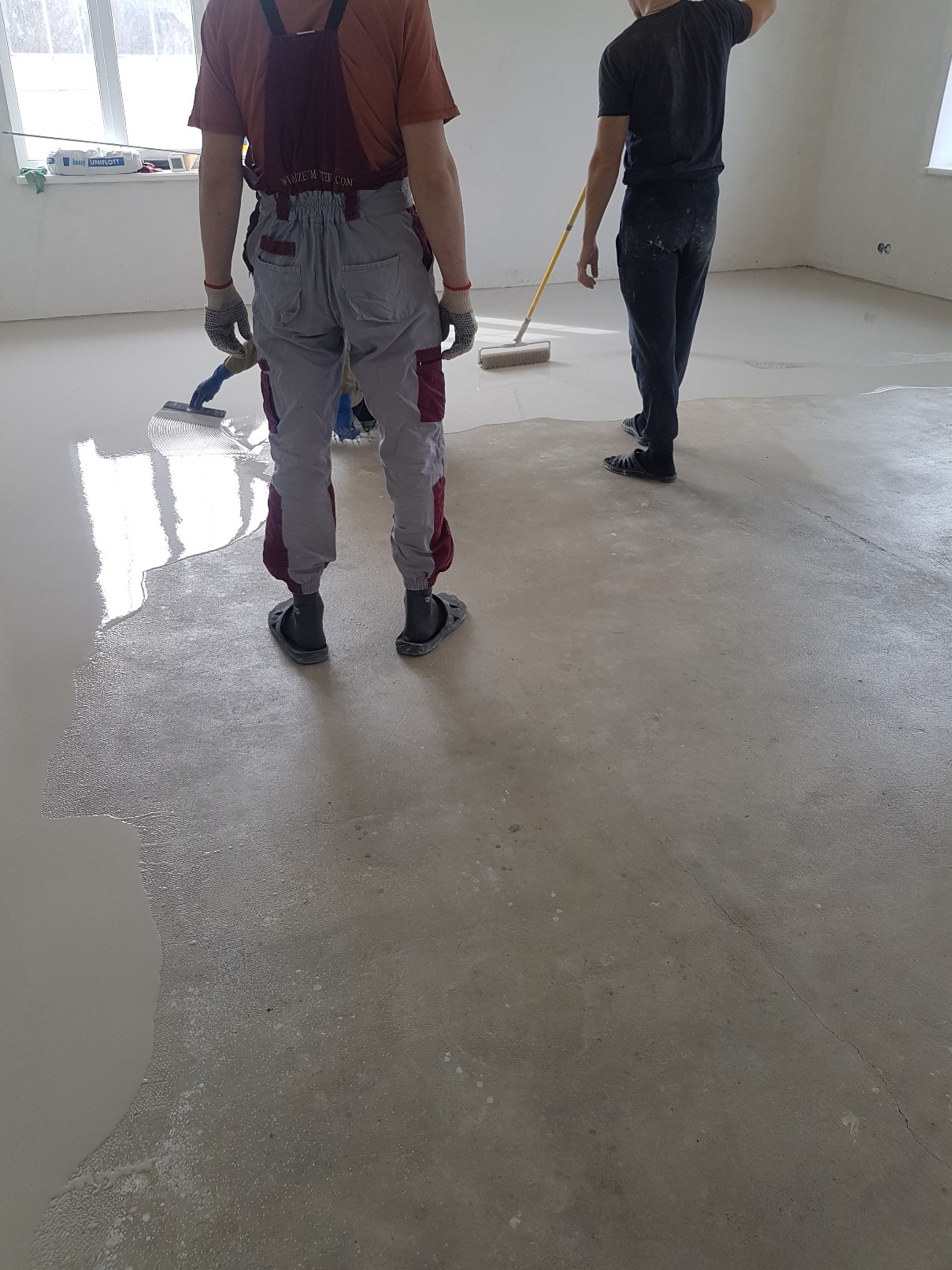

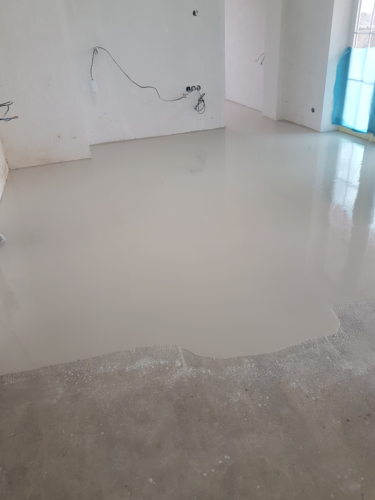

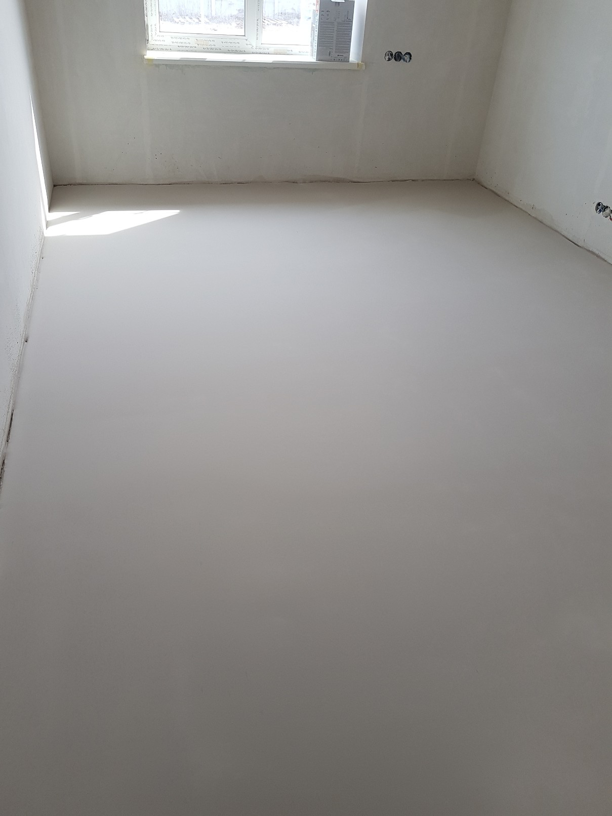

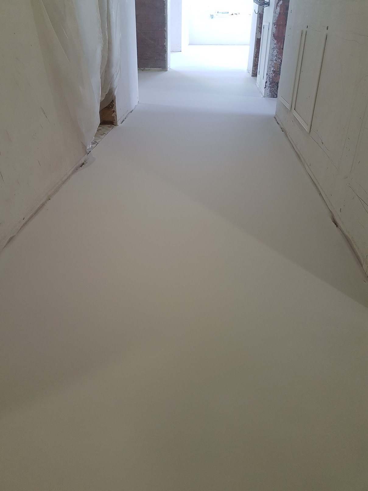

Залили нивелирку baumit nivello quattro. Судя по расходу смеси слой получился 4-5 мм. Один день ушел на подготовку поверхности и на следующий день залили за несколько часов. По деньгам работа + материалы вышло 204грн метр. Из них работа включая шлифовку, грунтование, заливку нивелирки - 70грн за метр.
Поверхность пола стала непривычно гладкая, как куриное яйцо. Я даже снял ботинки и прошелся протестил :)
  • Лайк 10
а зачем еще нивелирка?
там же стяжка вроде вполне очень даже ничего?
под винил не подходит такая стяжка
