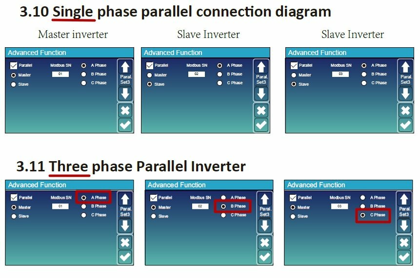

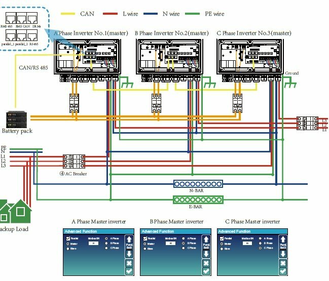

Я ж веду до того, що навіщо робити "основну фазу" якщо можна взяти трифазний інвертор і все розподілити по трьом фазам. Або ж три однакові однофазні і синхронізувати, це якщо боятися, що вийде з ладу якийсь один, то два ще будуть працювати. 5кВт буде з головою достатньо. А ви хочете зхрестити різної потужності і невідомо чи воно взагалі буде працювати. При цьому у вас залишається перекос.

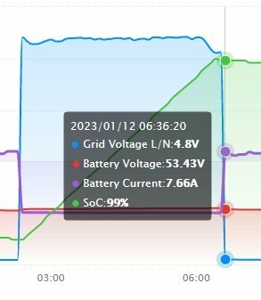

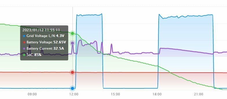

Ось приклад того, як воно наразі працює (акумулятор 280Аг):
Заряд вночі (синє - наявність мережі, зелене - ємність батареї):
Протягом дня мережа (вірніше, ця фаза) практично не використовується, а розряджається акум + сонце:

Місцеві (з України) спеціалісти сказали те ж саме. А на зарубіжному форумі - кажуть, що заведеться. Бо різні цифри - локалізація для різних країн (в Германії, наприклад, несертифіковане обладнання державою заборонено ставити навіть дома). А протокол - один і той же.
Дочекаюсь, що скаже саппорт Deye :)
Я думаю що супорт скаже що не можуть 3 однофазних зробити трьохфазну мережу. Паралельний режим вигадали для того, щоб вказати хто імітує мережу, а хто з цією мережею синхронізується. Тобто у інверторів є 2 канала зв'язку - сама мережа, де фактично параметри мережі й передаються та модбас де вже службова нетермінова інформація передається. Тобто щоб інвертор однофазний мав можливість видати іншу фазу в нього як мінімум повинен бути вхід для фази та налаштування скільки градусів додавати на виході до синусоїді.
Навіщо про це питати сапорта, якщо є документація? 😎
3 минуты назад, k-master сказал:
А це і є: "Фаза А", "Фаза В", "Фаза С".

16 минут назад, k-master сказал:
Так це онгрід
Секунду, це гібрид, а не он-грід. Гібрид поєднує в собі онгрід та оффгрід.
