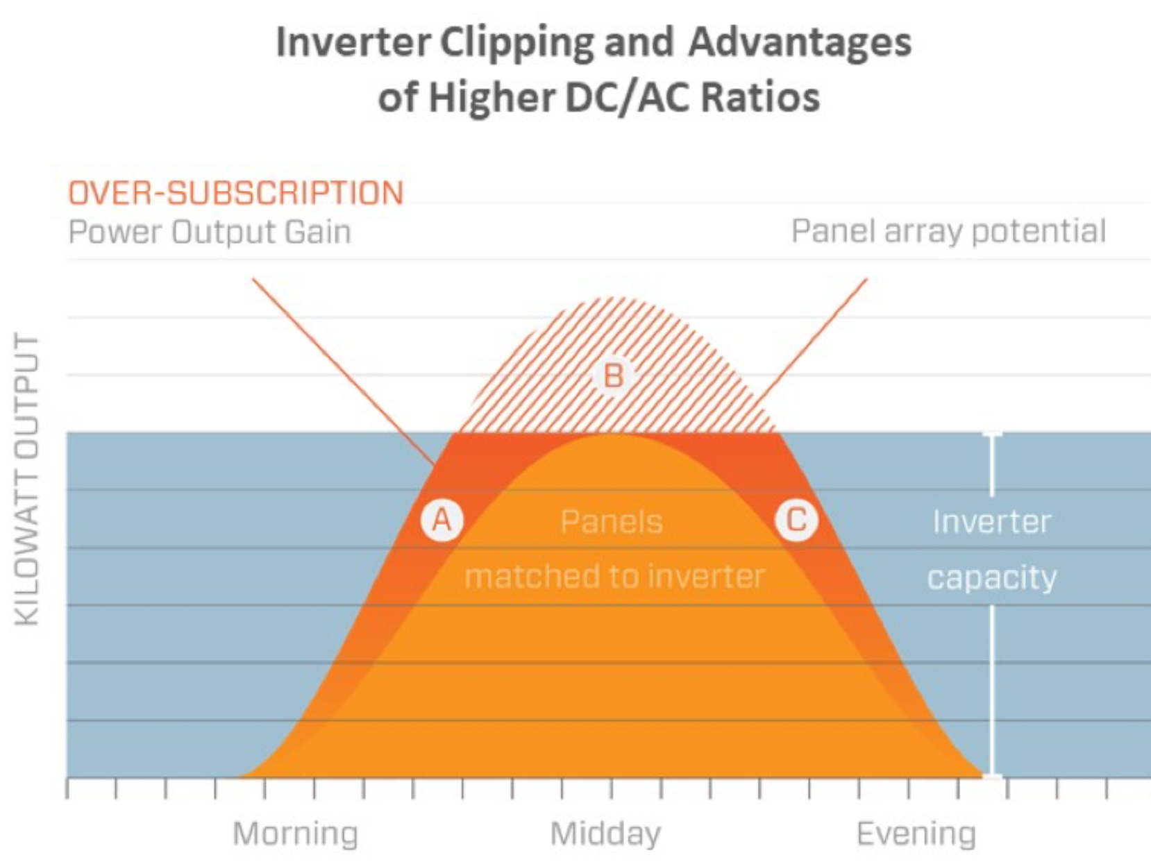

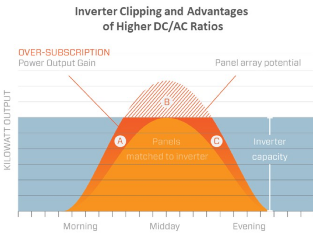

mib Опубліковано: 23 січня 2023 Поділитись Опубліковано: 23 січня 2023 Возможно кто то из понимающих прояснит ситуацию В характеристиках инвертора есть следующие параметры 1400 ват на заряд акб от pv Максимальная мощность pv 1600 ват И тут же есть следующее Мощность мппт 60 ампер Максимальный ток от pv 40 ампер Максимальное напряжение 100 вольт Рабочий диапазон 30-85 Собственно если я беру 4 панели по схеме 2s2p с характеристиками 35 вольт 17,25 ампер я вкладываюсь по всем параметрам, но мощность получается 2400 ват Вот откуда взялось это ограничение 1600 ват? Ну и чем грозит кроме лишних потраченых денег если он мощность будет обрезать до 1600 на нагрузку Посилання на коментар Поділитися на інших сайтах More sharing options...

volomoto Опубліковано: 24 січня 2023 Поділитись Опубліковано: 24 січня 2023 23.01.2023 в 14:45, mib сказав: Модель hf2430s60-100 Мануал прикрепил Максимальна потужність МППТ — 1600 Вт, а максимальний струм — 40 А, тобто при 85 В панелей більше, ніж 19 А той трекер не візьме. Мінімальна напруна, при якій трекер буде видавати максимальну потужність, — 1600Вт/40А = 40 В. Але на заряд піде максимум 1400 Вт, бо 200 Вт зарезервовано на внутрішнє споживання і втрати. 23.01.2023 в 14:13, mib сказав: Собственно если я беру 4 панели по схеме 2s2p с характеристиками 35 вольт 17,25 ампер я вкладываюсь по всем параметрам, но мощность получается 2400 ват Це максимум, якщо сонце світить перпендикурярно і освітленість 1000Вт/м2, а реально буде меншою, хоча в деякі моменти буде перевищувати 1600 Вт, тоді відбувається сонячне обрізання (solar clipping), яке само по собі мало що означає і не мало б становити ніякої небезпеки для сонячної системи, якщо зроблене в допустимих межах. Мало того, воно навіть корисне, бо можна загалом витиснути більше енергії впродовж довшого періоду часу: 23.01.2023 в 14:13, mib сказав: Вот откуда взялось это ограничение 1600 ват? Напевно із обмежень системи охолодження. 2 Посилання на коментар Поділитися на інших сайтах More sharing options...
mib Опубліковано: 24 січня 2023 Поділитись Опубліковано: 24 січня 2023 4 минуты назад, volomoto сказал: Максимальна потужність МППТ — 1600 Вт, а максимальний струм — 40 А, тобто при 85 В панелей більше, ніж 19 А той трекер не візьме. Мінімальна напруна, при якій трекер буде видавати максимальну потужність, — 1600Вт/40А = 40 В. Але на заряд піде максимум 1400 Вт, бо 200 Вт зарезервовано на внутрішнє споживання і втрати. Посмотрел его же у easun, ну с их наклейкой там есть рекомендация для 250 ват панелей по схеме 4p2s получается 2000 ват от панелей, ну и 1600 мне все же кажется он может давать на нагрузку, а 1400 на заряд, собственное потребление у него судя по боливийскому обзору 25 ват. 9 минут назад, volomoto сказал: Це максимум, якщо сонце світить перпендикурярно і освітленість 1000Вт/м2, а реально буде меншою, хоча в деякі моменти буде перевищувати 1600 Вт, тоді відбувається сонячне обрізання (solar clipping), яке само по собі мало що означає і не мало б становити ніякої небезпеки для сонячної системи, якщо зроблене в допустимих межах. Мало того, воно навіть корисне, бо можна загалом витиснути більше енергії впродовж довшого періоду часу: У меня 30 градусов наклон крыши и 200 градусов ЮЗ около часа дня часто бывает номинал панелей И вот с одной стороны да, больше времени я смогу получить эти 1400/1600 от панелей 2400, но учитывая что у меня еще есть мппт контроллер который я могу использовать для двух дополнителтных панелей, и тогда в идеальных условиях я смогу получить 1200 на инвертор и 1200 на акб через мппт контроллер, такой по сути у меня изначальный план и был Правда есть момент с настройкой заряда, на мппт он не управляем, тоесть если будет 40 ампер от солнца и не будет нагрузки то все 40 будет пытаться упаковать в акб, но на инверторе можно поставить к примеру 20 или 10 ампер что в целом укладывается в параметры заказанной акб Но как всегда хочется и к умным и к красивым Спасибо за ответ! Как минимум стало понятно что если сильно хочется то можно, а вот нужно ли надо эксперементиррвать, но пока наверно все соберу на 2х панелях, а потом уже буду добавлять по первой или второй схеме, а может вообще есть смысл продать мппт контроллеры и купить еще один такой же комбайн и подключить его на ту же акб Посилання на коментар Поділитися на інших сайтах More sharing options...

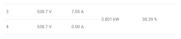

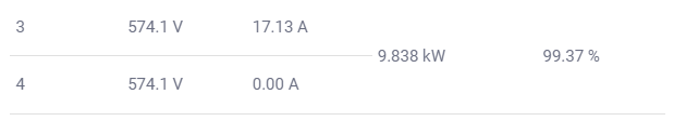

shusta Опубліковано: 24 січня 2023 Поділитись Опубліковано: 24 січня 2023 1 година тому, volomoto сказав: Максимальна потужність МППТ — 1600 Вт, Вся фішка не в тому. Є моменти весною-осінню коли прийшла чорна хмара, падає дождь, прямого сонця нема, панель досить охолонули генерація типу так Потім через хвилину вийшло сонце і стало так, якщо це ближче до обіду то може бути 110%, відстоки то потужність від номіналу. Якщо інвертор не має куди це утилізувати, і або його mppt повільний може бути халепа. тут якраз маю статистику по такому дню sun.restudio.dev/history?date=08-03-2022&time=11%3A55 3 Посилання на коментар Поділитися на інших сайтах More sharing options...
mib Опубліковано: 24 січня 2023 Поділитись Опубліковано: 24 січня 2023 12 минут назад, shusta сказал: Якщо інвертор не має куди це утилізувати, і або його mppt повільний може бути халепа Но по току заявленому в 40 ампер проходит же, 110% тоже укладывается в 40 ампер Надо китайцам написать когда протрезвеют вдруг ответят Посилання на коментар Поділитися на інших сайтах More sharing options...

k-master Опубліковано: 25 січня 2023 Поділитись Опубліковано: 25 січня 2023 9 годин тому, shusta сказав: Якщо інвертор не має куди це утилізувати, і або його mppt повільний може бути халепа. тут якраз маю статистику по такому дню sun.restudio.dev/history?date=08-03-2022&time=11%3A55 Щось я трохи не зрозумів як інвертер повинен це утилізувати. Сонячний день, є теоретично 7 кВт, але мережі немає, власне споживання 500Вт. І ніхто нікуди ті зайві кіловати не утилізує, вони просто не виробляються. Посилання на коментар Поділитися на інших сайтах More sharing options...
shusta Опубліковано: 25 січня 2023 Поділитись Опубліковано: 25 січня 2023 30 хвилин тому, k-master сказав: Сонячний день мова йшла не про сонячний день, а день коли є переходи і потужність сонячного поля змінюється за короткий час Посилання на коментар Поділитися на інших сайтах More sharing options...
k-master Опубліковано: 25 січня 2023 Поділитись Опубліковано: 25 січня 2023 4 хвилини тому, shusta сказав: мова йшла не про сонячний день, а день коли є переходи і потужність сонячного поля змінюється за короткий час Ну гаразд, фізику процесів можна пояснити? Мережі немає, похмуро, я споживаю 500 Вт, тут виходить сонце, я продовжую споживати 500 Вт і нічого поганого не відбувається. І так весь день. 1 Посилання на коментар Поділитися на інших сайтах More sharing options...
shusta Опубліковано: 25 січня 2023 Поділитись Опубліковано: 25 січня 2023 1 годину тому, k-master сказав: Ну гаразд, фізику процесів можна пояснити? Мережі немає, похмуро, я споживаю 500 Вт, тут виходить сонце, я продовжую споживати 500 Вт і нічого поганого не відбувається. І так весь день. фізика в тому що можлива ситуація коли 500 вт в похмуру погоду це максимум що можуть видати Ваші панелі в певний момент часу, це є певна точка на вольт-амперній кривій, через короткий проміжок часу різко вийшло сонце, при цій самій напрузі вже буде інший струм, і буде не 500вт, а 1500вт, mppt трекер почне шукати нову точку щоб генерувати потрібні вам 500вт, за час пошуку нової точки енергія надлишкова 1000вт має кудись дітись, якщо 1500 ват це більше ніж потужність яку може опрацювати інвертор виникають нюанси. 1 Посилання на коментар Поділитися на інших сайтах More sharing options...
