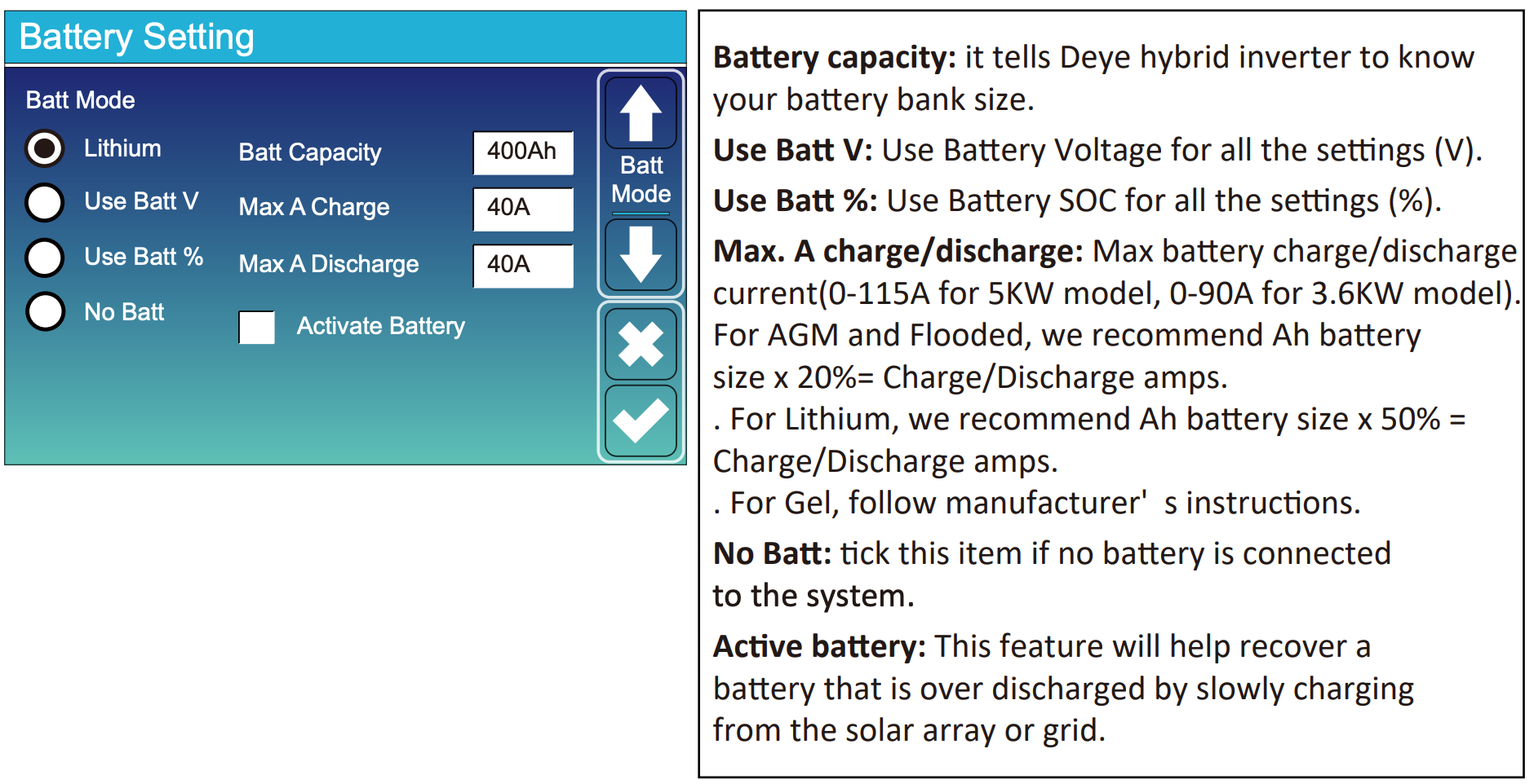

Цікаво, а де та опція щоб його запустити без батарей?

44 хвилини тому, k-master сказав:
Режим "No Batt":
Але в офф-грід режимі воно має сенс тільки в довгий сонячний день.

No batt це зрозуміло, але без мережі він в мене не запускається (правда в мене трьохфазний на 12к) Там ще десь є режим off-grid? Я в себе не бачив.
