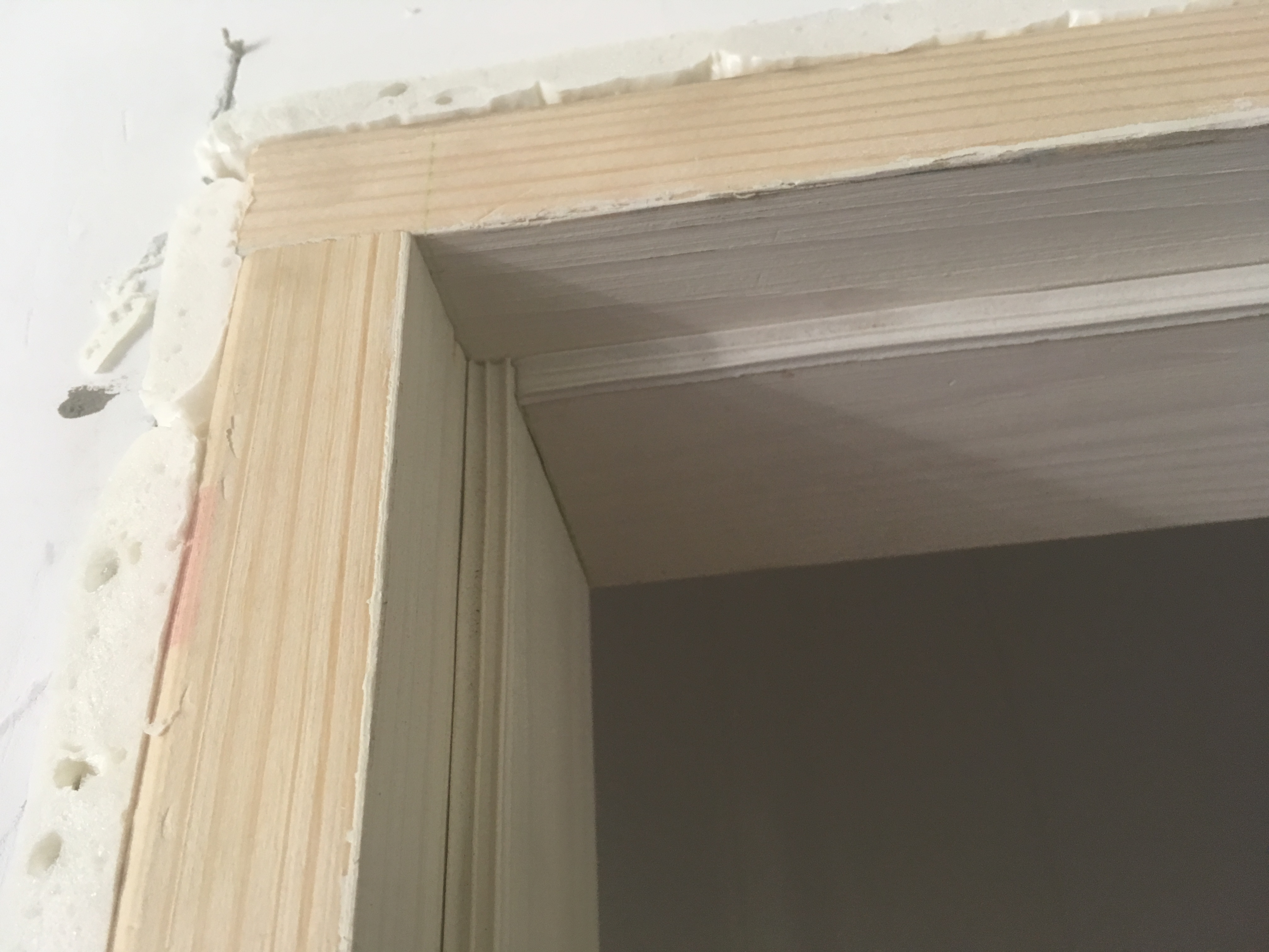

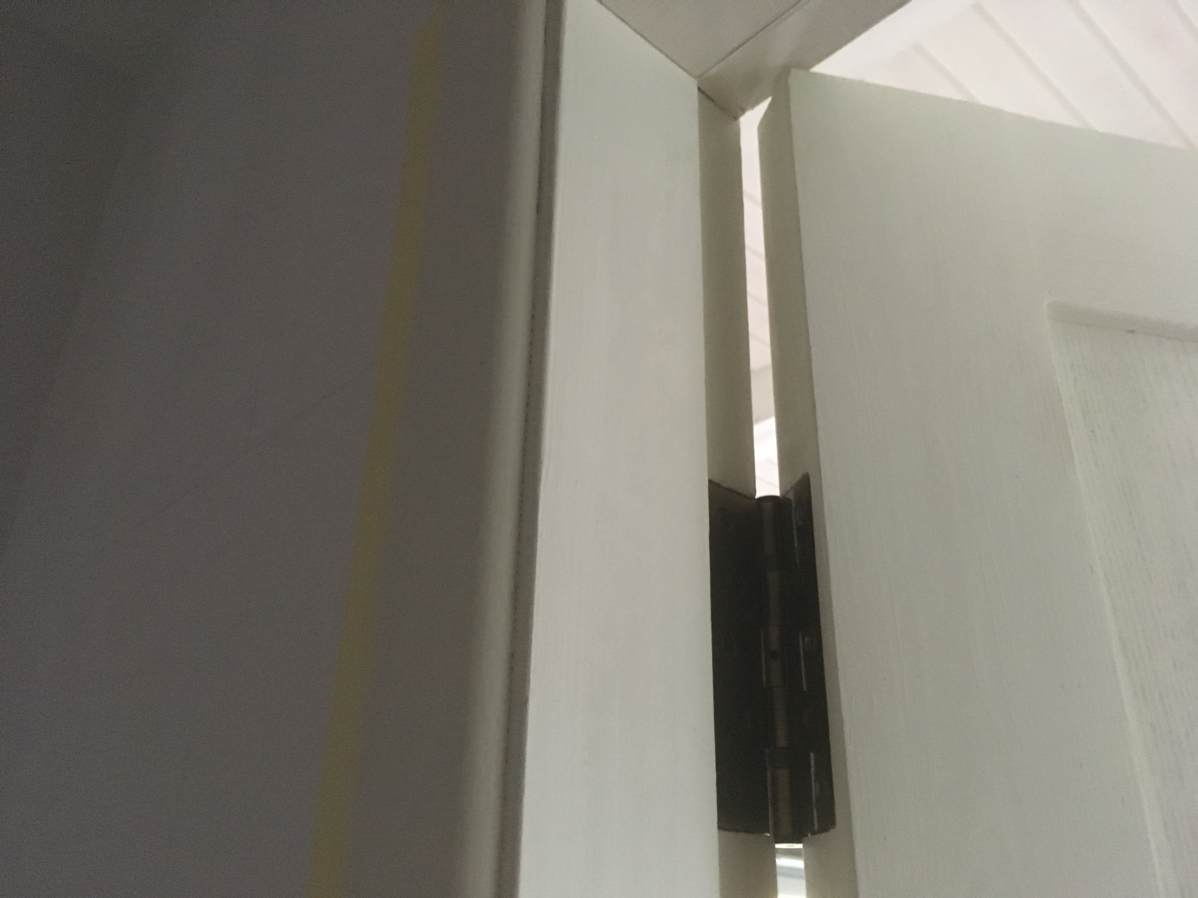

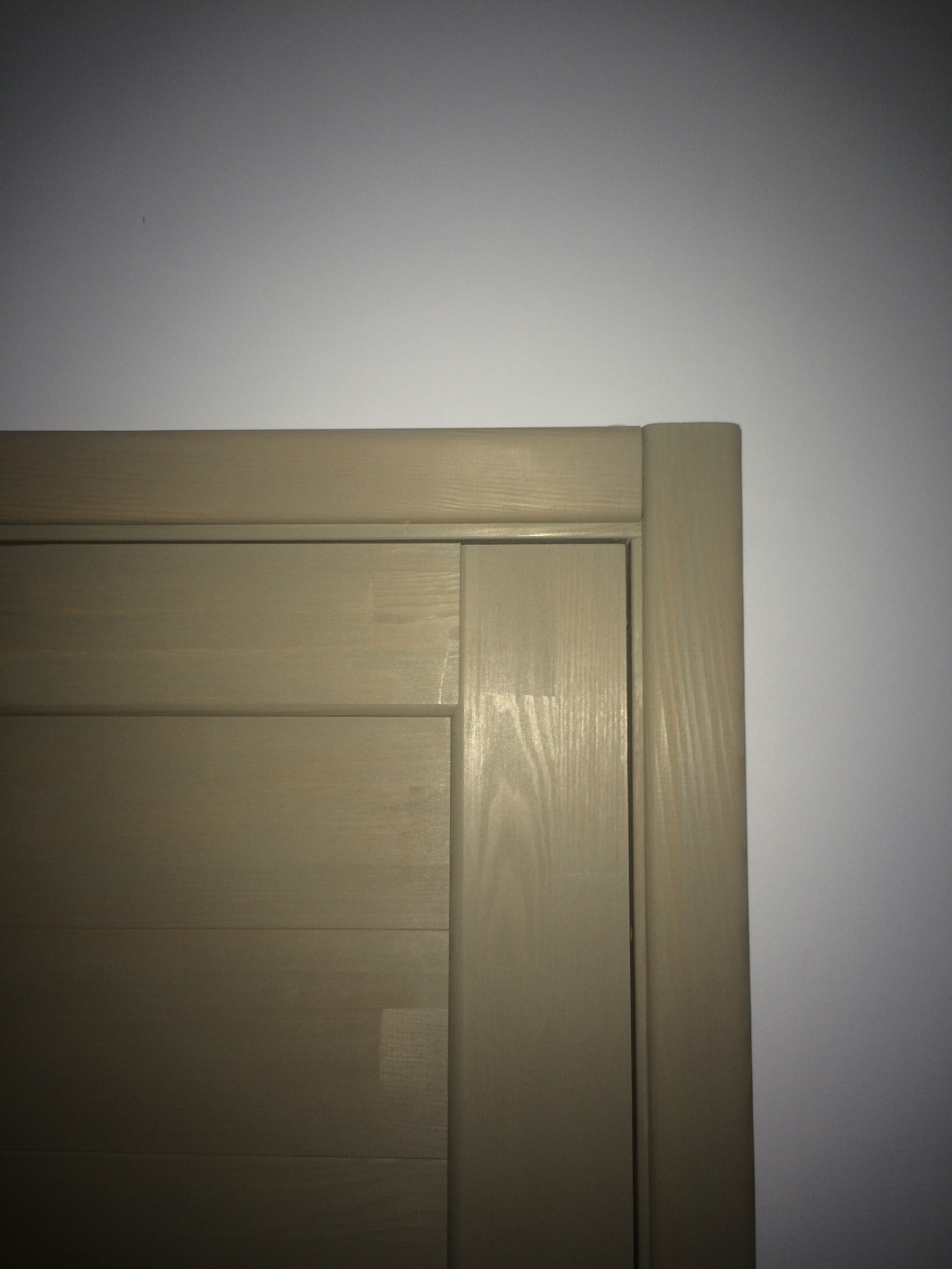

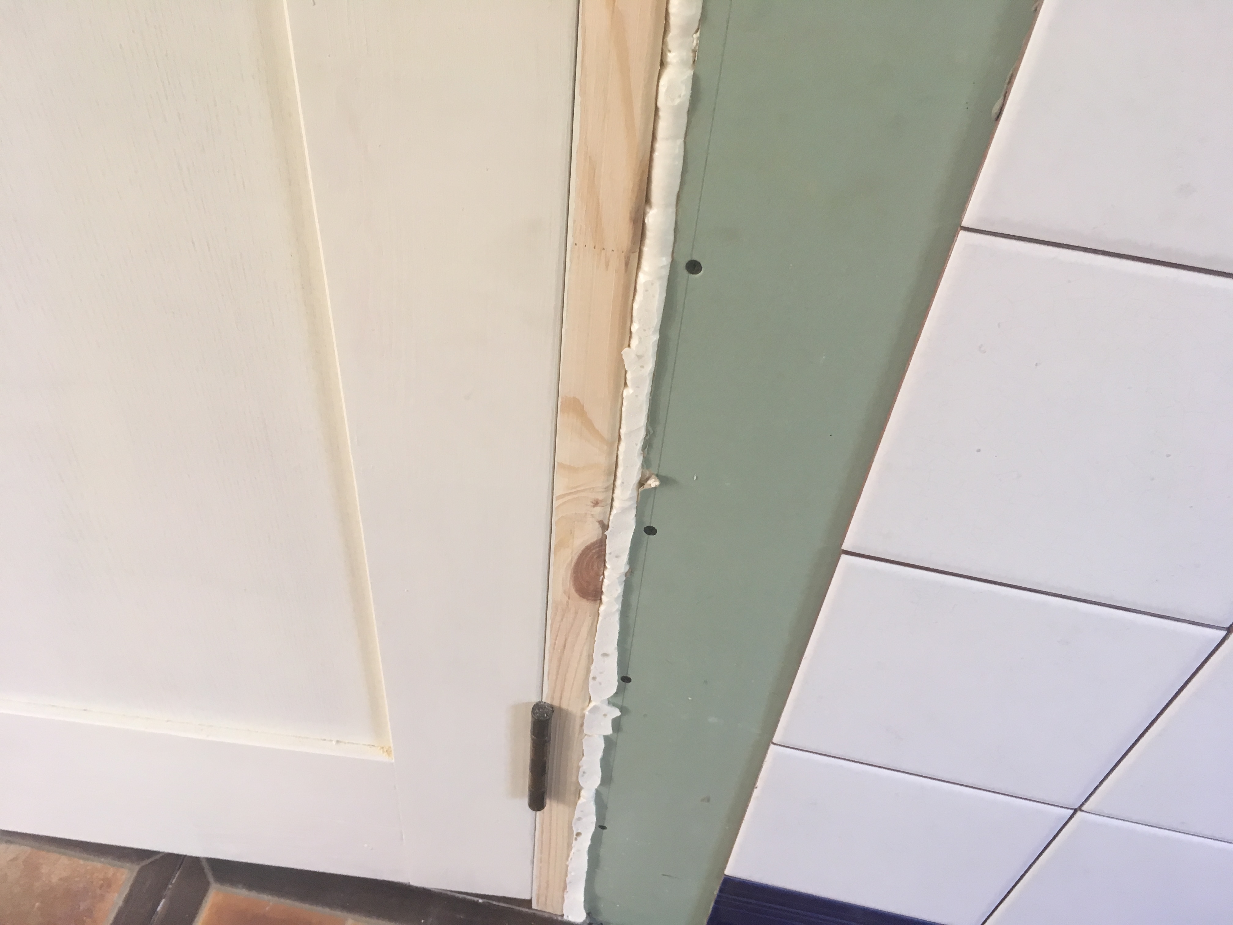

12 часов работы вместе с покраской. Ручная выборка всех пазов под замок и петли. Зарезана коробка шип-паз. Дверь установлена ровно- при открытии остаётся в любом положении без движения. Не смотря на явную «бочку» 4 сантиметровой коробки.
Резинки установлены, срезаны края под 45 градусов и упакованы внутрь коробки( чтоб не отрывались)
ПС. фрезер ручной я купила. Пока не могу к нему приноровиться. Странный инструмент. Надеюсь подружусь ,иначе это будет самая ненужная покупка из инструмента.

Не спешно в перерывах на всякое разное закончена дверь. Остались наличники с наружной стороны, но то ещё немножко плитки надо по наружной стене положить. Но все равно ,тихонько, но двигаюсь. На двери у меня ушло больше 20 часов . Сильно долго тупила с наличниками- как их с стыком в 45 градусов свести идеально. Даже разок промахнулась при подрезке, или не правильно разметила. В общем ещё час потратила на то, как теперь переделать. Очень долго собирала механизм замка- нет у меня таких очень ,очень маленьких отвёрточек. Засада была с болтиками шестигранными, размером шляпки в миллиметр, нафига вот такие детальки делать? Металл на всех этих креплениях очень мягкий, чуть усилий и слизывается .
Рядом ещё одна дверь. Муж спрашивает- сама будешь ставить или вызываешь мастера по дверям :).
Сарочка! Если у Вас нет торцовки, то попасть в 45 град. (лобзиком, пилкой), действительно, сложно.
Пока я не купила торцовку, то ставила наличники по очереди каждый элемент:
- на коробке отмечаете линии крепления наличников (4 метки - внизу и по углам, используете малярный скотч).
- отрезаете под 90 низ левой вертикали .
- прикладываете к коробке и отмечаете сверху место под 45
-прирезаете левую вертикаль, Устанавливаете!
- прикладываете, примеряете к левой вертикали горизонтальную часть. Отмечаете место реза слева по левой вертикали.
- отрезаете!
- опять прикладываете!
Правый край отмечаете 45 по отметке на коробке
. Отрезаете! Закрепляете!
- правую вертикаль берете с небольшим запасом. Отрезаете низ под 90. Приставляете на свое место к коробке. Отмечаете по правому краю горизонтальной части место реза на правой вертикали.
Вот такой чисто женский подгон наличников! :-))))

:shock:....я догадывался, что монтировать наличик "классически" - не для слабонервных мужчин . посему- схалявил :smile: :

Кстати да. У меня так же наличники ставили. И мне так даже больше нравится. Более того это не схалявил а так завод (папа карло) изначально и предлагает т.к. верхний наличник тоньше боковых.

Я так и думала ставить. Но пересмотрела кучу картинок и это был или запил под 45 градусов классический или фендибоберные короны над верхним наличником. Корону изготовить было не из чего, да и нет в ней смысла изнутри маленького туалета никакого. Поэтому просто гладкие. Мысль под 90 градусный угол не покидала до последнего. Но когда приложила на полу - в месте стыка образовалась громадная щель( ее давали закруглённые края наличника и он толстенький такой -12 мм ) , поэтому пришлось резать.

Торцовка есть, но вариант самый дешёвый и там что- то с столом поворотным . Слева точно соответствует, а вот при развороте направо несоответствует надпись и фактический угол. Вот тут я и попалась. Пришлось все вымерять- перемерять и менять зазор прилегание на коробке. В итоге так и получилось сначала левый, потом середина потом правый. Только я наживила на 1 гвоздик, чтоб была возможность для манёвра, если снова пойдёт что- то не так

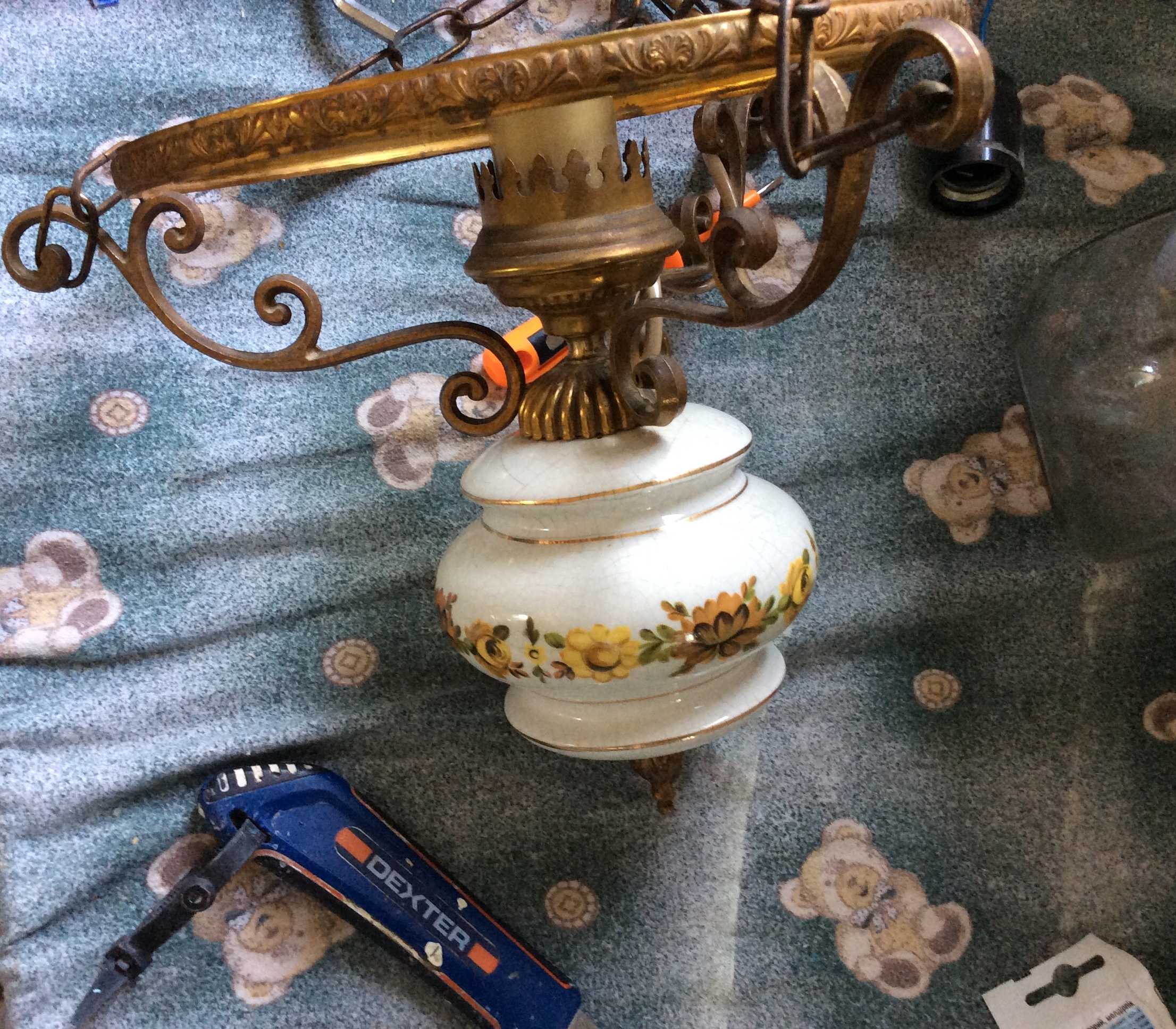

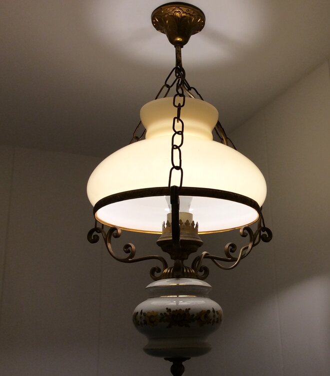

Сегодня случилась люстра. Я уже много раз говорила, что электрика это немое от слова совсем.:)
Всем известный факт, что если нет желания изучить новый вид деятельности, то он никогда не станет привлекательным или хотя бы не таким пугающим.
В общем ,после переподключения розеток, электрика стала не такой страшной. Ранее я смогла демонтировать лампочки на патронах( раскрутить клемные колодки), при этом я не упала с лестницы от того, что тряслись коленки. Потом розетки.
Потом смонтировала крепёж для люстры, зачистила провода для подключения( к этому времени мозг перестал отключаться при взгляде на провод).
Сегодня решила- ну а что там осталось для подключения то- снова завинтить два болтика в клеммной колодке и одеть на крючок. Уложить провода в чашку и зафиксировать ее. В общем -идеальный монтаж для совсем начинающего.
Люстра была уже почищена до нужного состояния ( на фото такая была до очищения) и я убрала несколько звеньев для заданной высоты. Получилось как то так
А перевернуть наличник не трогая стол?
Это было бы логично, но не получалось сделать нормально разметку. Наличник пузатенький и когда его обратной стороной ставлю разметить, то не понимаю я попала на отметку на коробке или нет. Только на глаз. Отклонение в пол миллиметра уже видны, поэтому у меня не получилось.
