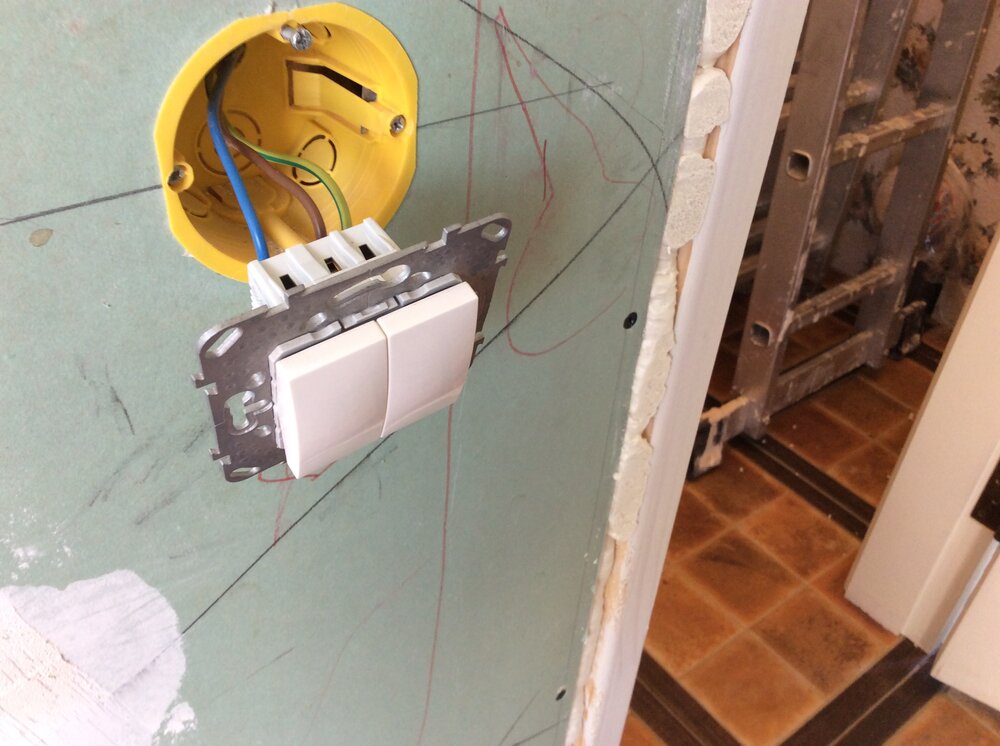

Продолжаю баловаться с электрикой. Подключаю вентилятор. Там тоже ничего сложного вроде как. Два провода соединить в клемной колодке. Но.... не работает. Тестер дома есть. Проверяю провода . На тестера положение на 750 в секторе V~. Между синим и коричневым значение 19( по идее одна из них фаза) между желтым( по идее это ноль) и коричневым 16. Между желтым и синим 0.
Контакты самого вентилятора в режиме прозвони на тестера не бибикают, показывает значение 400.
Присоединяла провода от лампочки ( просто прикасаясь) не горит лампочка обычная.

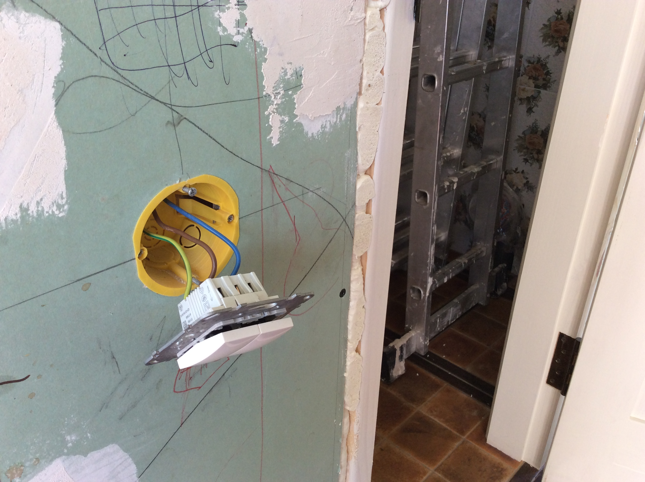

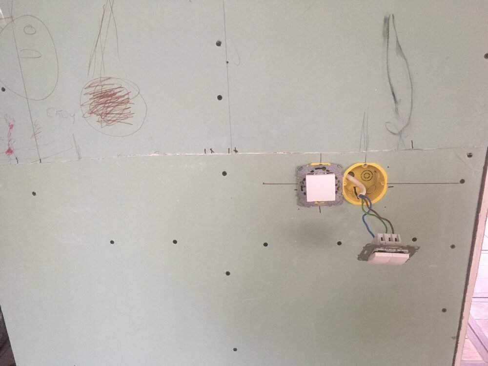

От выключателя идёт один желтый провод и уходит в коробку распределительную. А вот я ее открыть не могу- красиво заштукатурила. Ну смогу ,конечно, расковырять, это будет крайний случай конечно.
Есть легкие пути решения чего оно не работает? Или мне надо торбить начинать электрика( парень долгий на раскачку).
напряжение на вентилятор- через выключатель идёт ?
Да, двухклавишный выключатель. Стандартный. По идее желтый провод в выключателе должен быть питанием. Но сечение у них разное. Значит от выключателя ушёл в распредкоробку- изменил сечение и цветовую раскладку на стандартную и опустился по потолку к вентилятору.

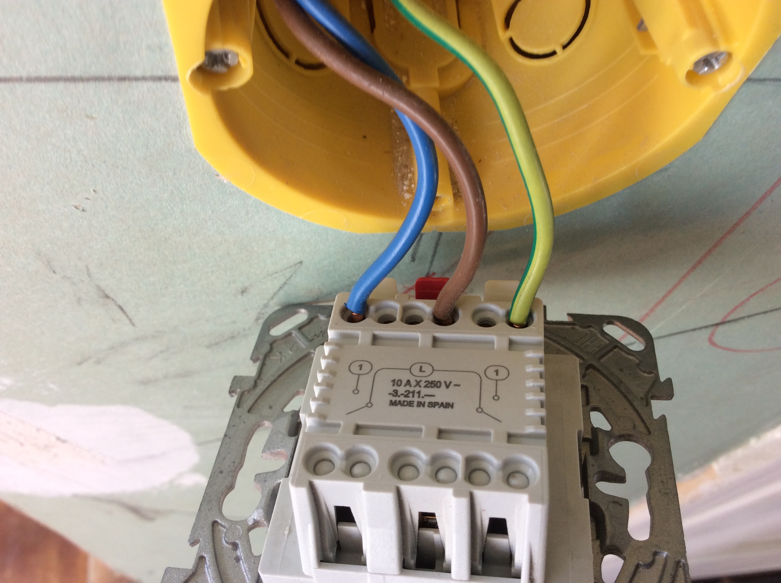

Мне вторая фотка с проводами к выключателю покоя не даёт... Я правильно разобрался, что вы завели в выключатель все три типа проводников? И всё работает? Обычно нулевой и РЕ-проводник идут транзитом, минуя клеммы выключателя. На клеммах выключателя коммутируется лишь фазный проводник...
вас смущает цвет (жёлто -зелёный ) , по которому фазу подали ?
Да, все работает. Последнее предположение это я контакты, пока работала с гопсокартоном обвернула каждый изолентой. На случай, чтоб мне случайно никто не включил выключатель- много контролеров в доме. И потом когда сняла изоленту контакты были чуть липкие от неё. Я их не протерла ничем, вероятно это дало какой то эффект.
Там двухклавишный выключатель, обслуживает две разные точки. Провода поднимаются в распредкоробку от выключателя и там расходятся меняя цвета на стандартные к проводам освещение. Тоесть в светильнике подключение стандартное - синий и коричневый, а в выключателе он может быть каким угодно в случае если он двухклавишный . При одноклавишном выключателе желтый всегда просто скручен в бублик и висит не задействованный. Меня такое ни разу не смущает. Как ,я поняла в силу своих способностей и познаний электрики, в выключателе нет разницы где стоит размыкатель до объекта освещения или после.

поменяйте местами крайние провода на выключателе- проверить саму секцию
или тестером просто прозвонить , предварительно обесточив ...

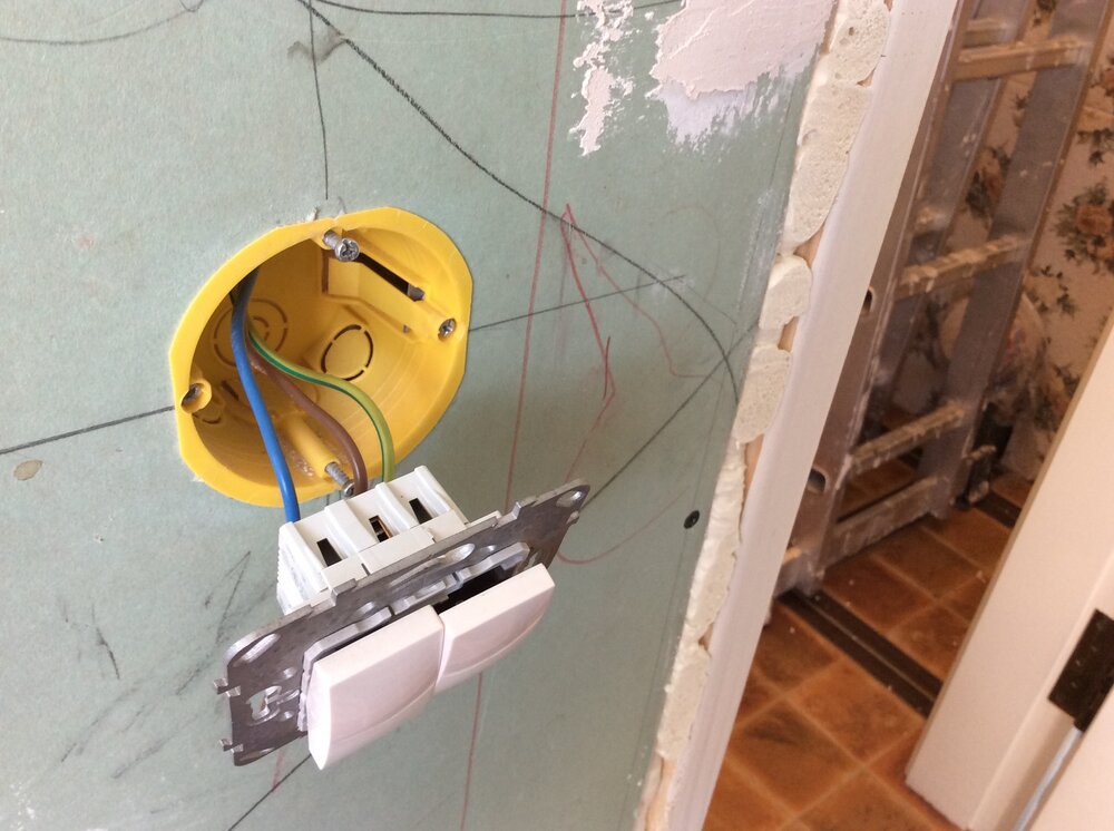

Поменяла провода крайние в выключателе( желтый и синий) клавиша управления освещением не изменилась( в середине выключателя стоит коричневый) в красной колодке. Освещение есть. Питание вентилятора по прежнему нет. Показание тестера такие же.
вот фразу :"клавиша управления освещением не изменилась " - не понял:shock:
если перебросили провода- то освещение должно было включаться ДРУГОЙ секцией...

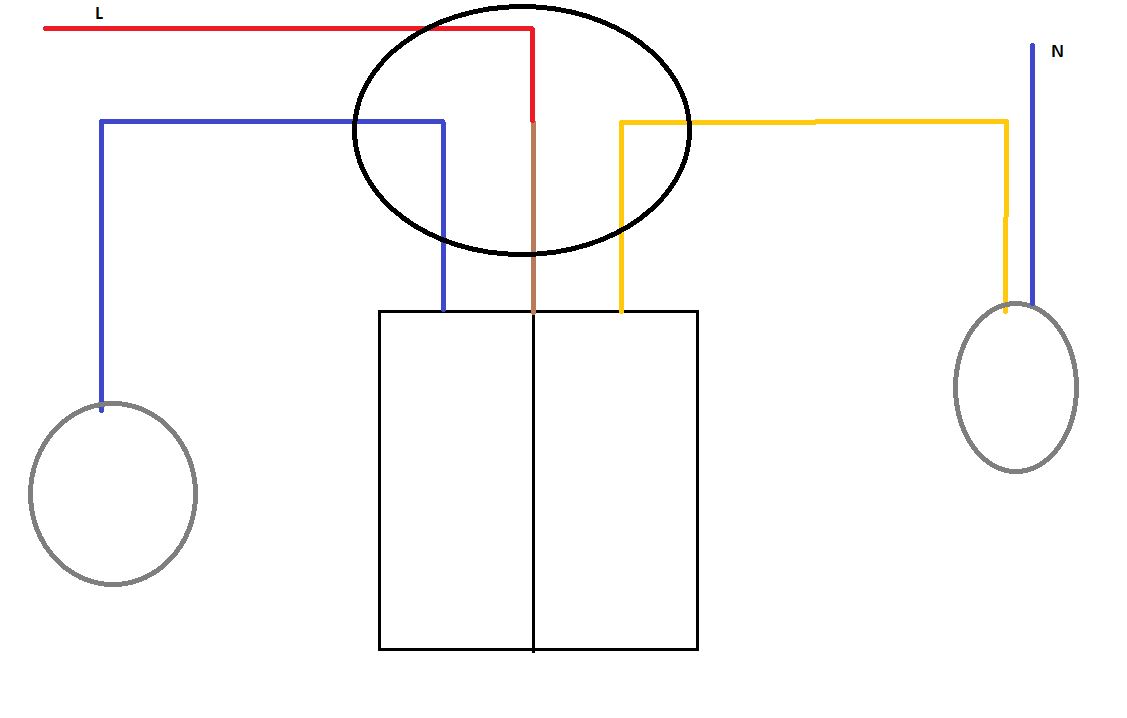

Схема такая? Как к вентилятору ноль приходит?
Вентилятор слева, свет справа. Индикаторная отвертка есть в хозяйстве?

Да, именно так. Отвертка есть индикаторная. Как ноль к вентилятору подходит не знаю
Из данной схемы(примените к своей расцветке)
- Должна быть фаза на коричневом
- Должна быть фаза на синем у вентилятора при включенном выключателе
- И должен быть ноль у вентилятора
Собственно все.
Подающая фаза есть, если работает светильник. Проверьте отверткой фазу на вентиляторе

Что это за выключатель? Это случайно не переключатель? Общая фаза на каком проводнике?

это вы общую фазу втулили в клавишу

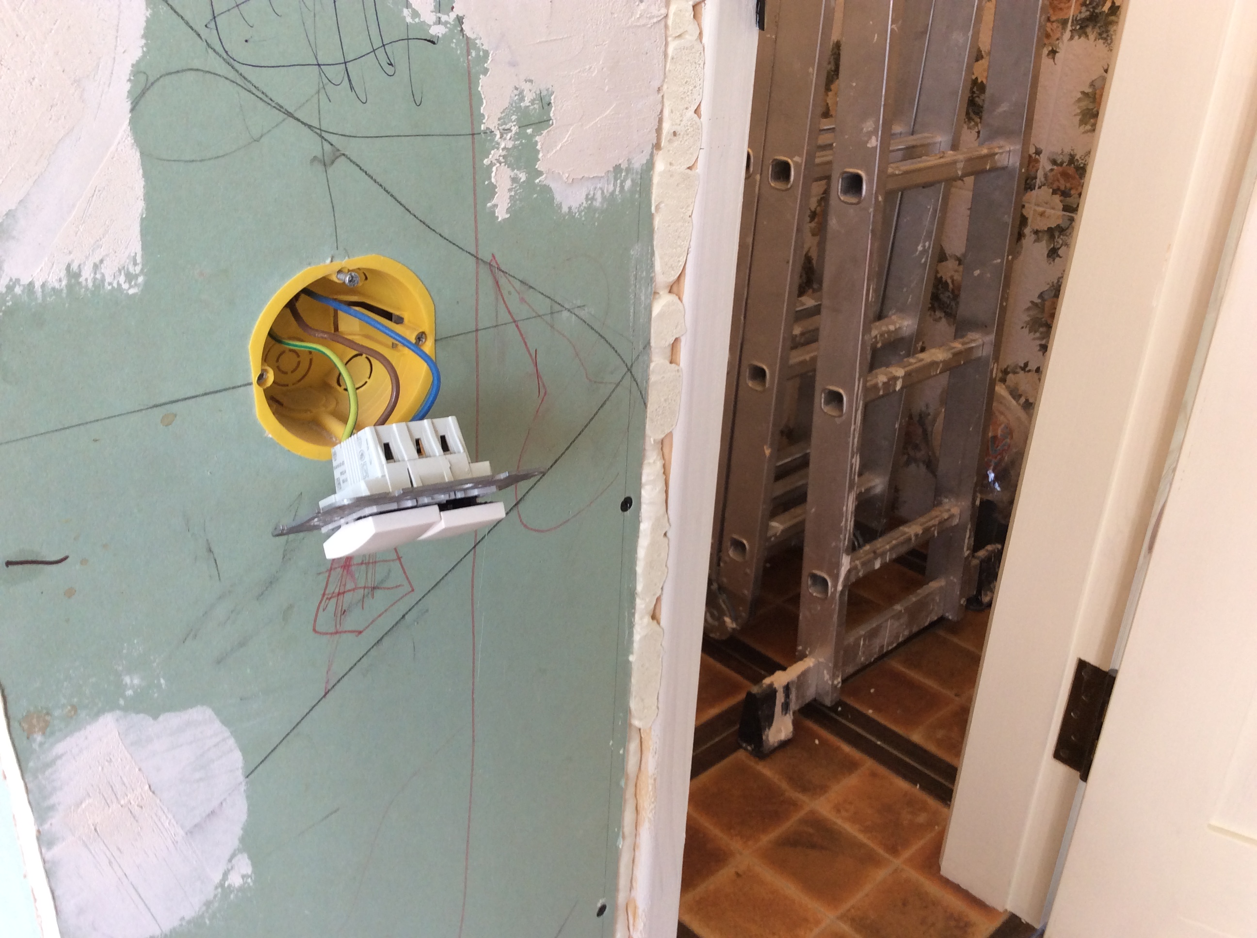

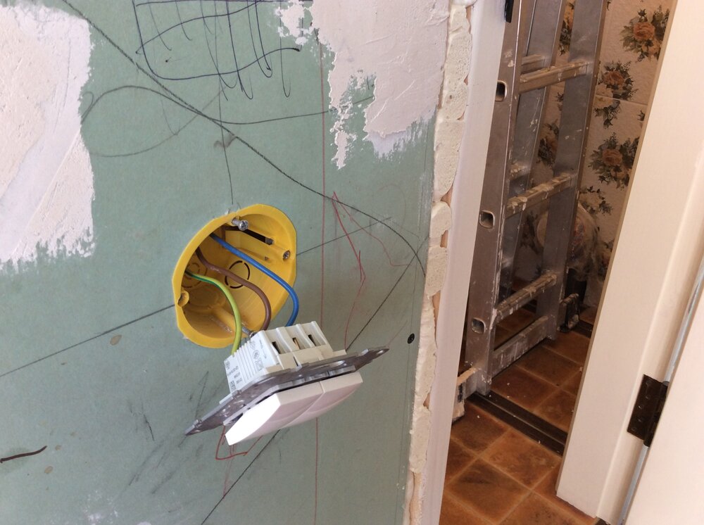

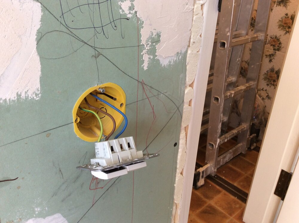

Выключатель я не трогала до эксперимента. Поменяла в эксперименте крайние провода местами. Чтоб было понятно фото.
С такой позицией проводов оба включателя работают как отдельные на один светильник. Если поменять местами крайние( так было сделано до моего вмешательства подключение электрика) то левый предполагал вентилятор, а правый светильник. Теперь светильник реагирует на обе клавиши

Я не понял. Если (на фото выше) поменять местами синий и зеленый, то не должно ничего измениться, кроме как сменой клавиш включения устройств.
Объясните как сейчас обстоят дела:
-Если нажать левую клавишу, то что?
-Если нажать правую клавишу, то что?
-Если нажать обе, то что?
-Светильник какой? На одну группу?
-Проверили фазу отверткой при включении на вентиляторе?
пробуем так:
выключаете свет и вентилятор - клавишами .
берете индикатор, находите у трёх проводов фазу .
обесточиваете, провод фазы прикручиваете посредине.
вместо вентилятора - прикрутите лампочку- для проверки .
включаете...

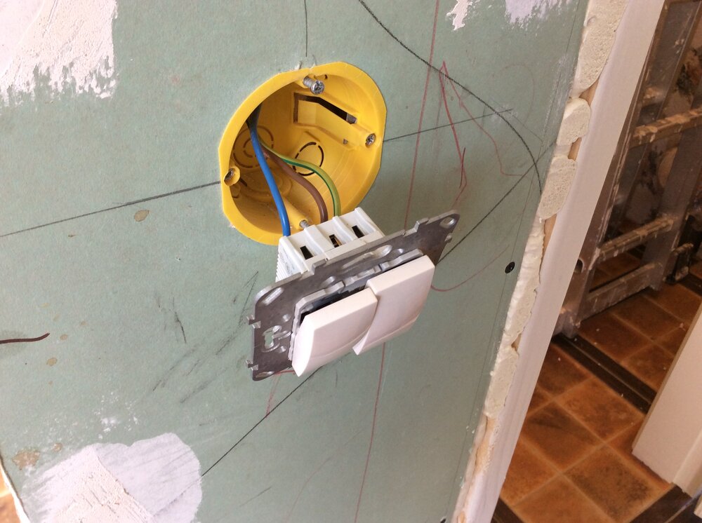

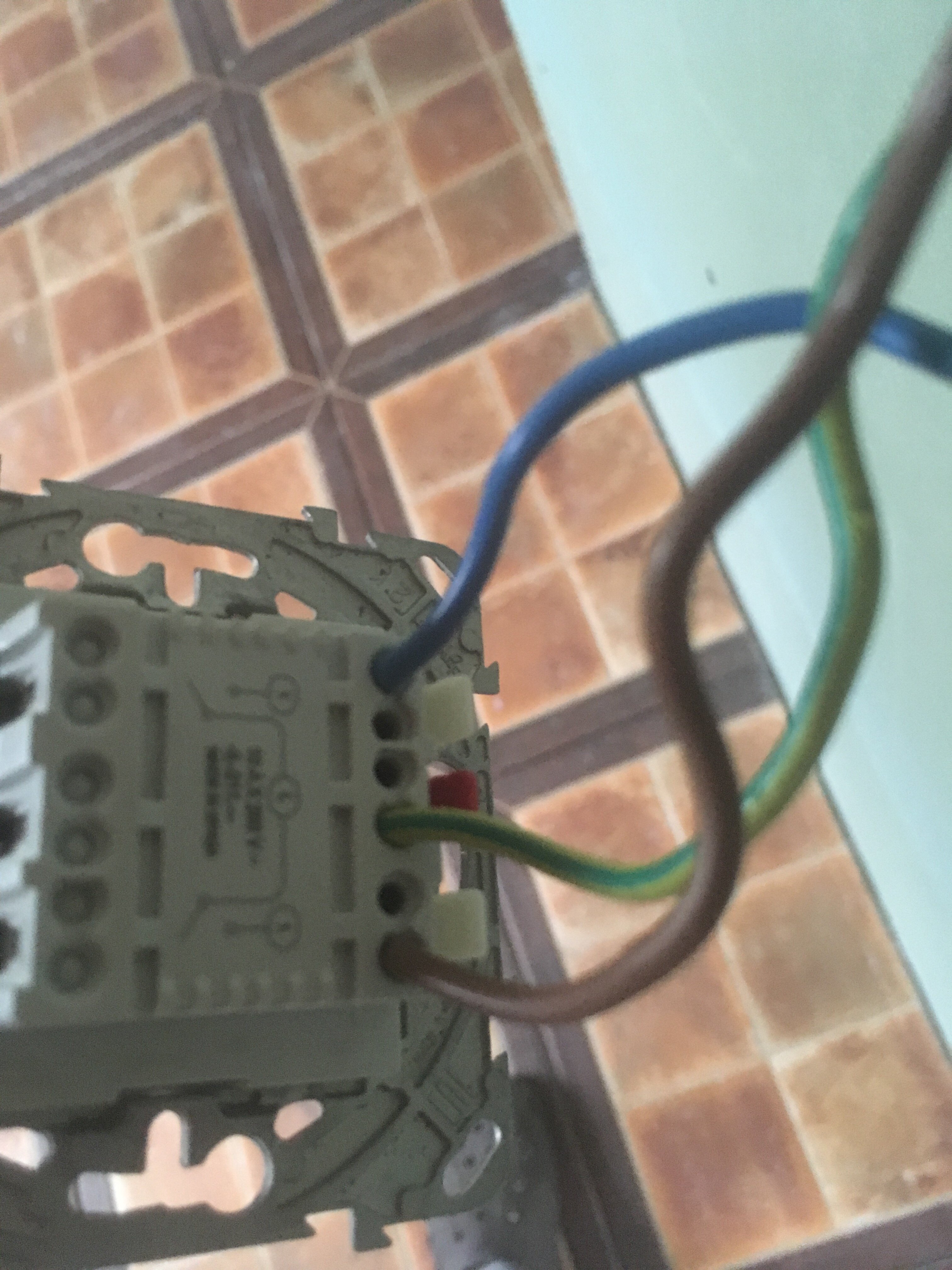

При такой раскладке проводов:
Нажимаем левую клавишу- включается светильник( одна лампочка). Отключаем- отключается светильник.
Нажимаем правый- снова включается светильник( тот же самый) отключаем- отключается светильник.
Можно нажать оба- включится светильник.
Фазу не нашла- при прикосновении к проводу не загорается индикатор. Может сдохла отвертка? Синий и коричневый дают показатель обычного напряжения в сети. Желтый выдаёт 0 и синим и напряжение с коричневым
Очевидно, что фаза- коричневый
Меняю крайние провода местами-как видим ничего не меняется. Снова все работает с разных клавиш, но один прибор. Лампочка висит, вместо вентилятора,но она не светится .
...Фазу не нашла- при прикосновении к проводу не загорается индикатор. ...
Большой палец руки (или любая иная оголённая часть тела) при этом прикасается к торцу отвёртки с противоположной рабочей части стороны?
