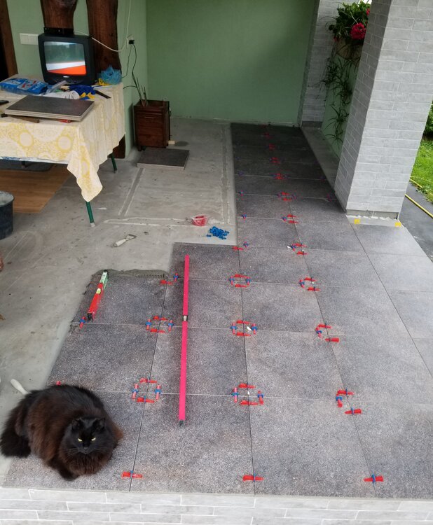

...Ну и ставить стала их не много по другому, если в толщину клея утопить чуть ниже чем надо и оставить застывать, то на следующий день продолжив этот кусок получится обломанная фишка....
Ничего не понял... Вы СВПшки устанавливаете на день раньше чем кладёте плитку? Если таки укладываете одновременно, то как можно утопить СВП глубже в клей, если весь смысл их использования в максимальном притягивании их рабочих частей к плоскости плитки...

Я плитку в своём доме укладывал впервые. Не поясните зачем нужно указанное действие?
Обьясню. Себе тоже купил такой комплект плиточника, ускоряет в разы и качество выше
Обьясню. Себе тоже купил такой комплект плиточника, ускоряет в разы и качество выше...
Блин, я думал вы о какой-то замывке швов до затирки. Всё не мог понять зачем это нужно... Мне не нужно было ускорять процесс в разы и учитывая очень немалую ширину швов в моей плитке автоматизация не подошла бы.
ну да "замывка" это и есть затирка
Свп достать сразу обломанные. Сначала их можно вырезать ножем, а вот потом только дремелем придётся ювелирно выпиливать. Когда использовала их первый раз , то было около 6 мест с такими обломками. В этот раз я не сломала ещё ни одного не правильно. Ну и ставить стала их не много по другому, если в толщину клея утопить чуть ниже чем надо и оставить застывать, то на следующий день продолжив этот кусок получится обломанная фишка. И кстати шов при не правильной установке будет немножко толще. Совсем чУть- чуть.
Основа СВП будет отлетать "на ура", если очень хорошо затянуть клин.
Обломки просто захватывала плоскогубцами и вытягивала.
У себя я старалась, чтобы между нижней стороной плитки и основой СВП не было клея. Тогда плоскости хорошо притягиваются. Для этого вычищала узеньким шпателем то место, где будет основа.
Точно так же чистила под основу СВП свободный край плитки, если работа переносилась на следующий день или позже.
Ну я как дилетант да, получается что выставляю раньше чем плитка. Это происходит на стыке старого шва плитки и нового участка. Потом то понятно , что как все -по ходу ставлю. А вот именно стык с более ранней кладкой.
