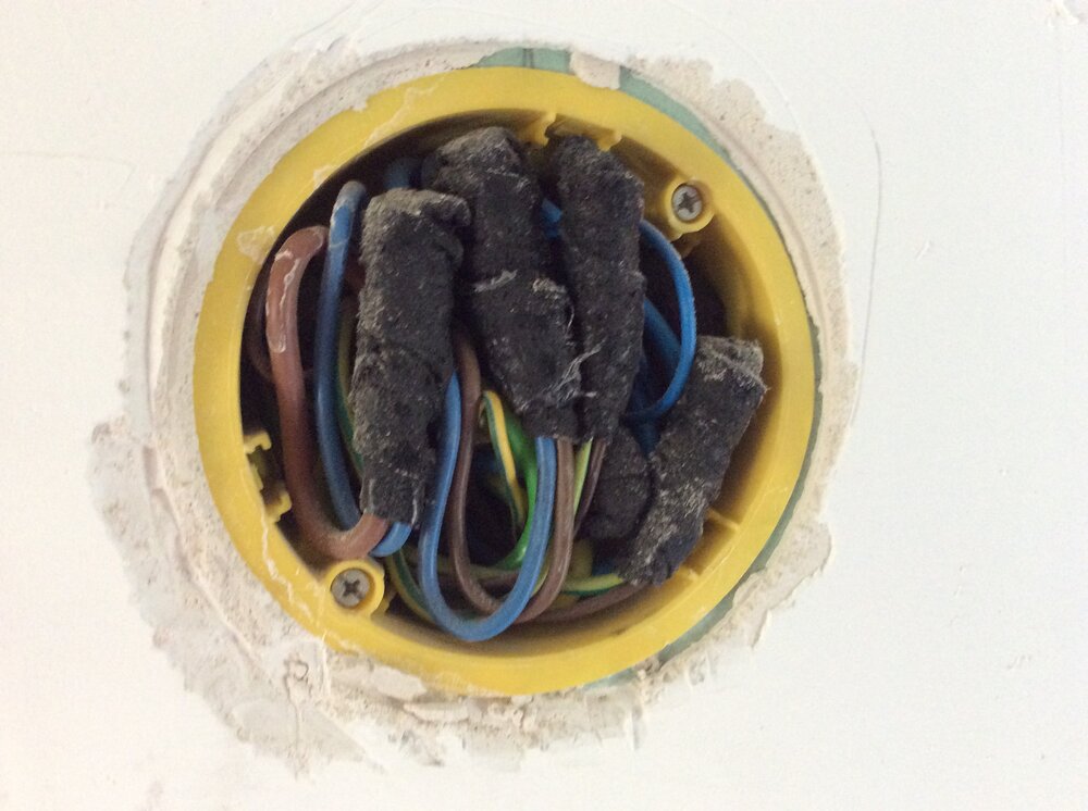

Нашла нужную коробку. Открыла( не так уж и страшно оказалось на деле. Но вот то, что внутри. ...... нема слов,там этих бубликов-сколько глазу видно в глубину.:(
Ищите скрученные 3 провода синий,зеленый и тот что к светильнику для начала. Только обесточте все
Ищите скрученный синий и зеленый для начала. Только обесточте все
Они будут одинакового размера или уже разные? Если там переход провода с одного сечения на другой предполагается?
Изменил. Должны быть скручены 3 в бублик. Из них 2 от выключателя

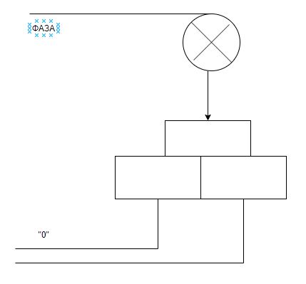

Да простят меня электрики, но картина должна быть простая.
У вас к вентилятору насколько я дочитался подходит 2 провода,
синий и желтозеленый
желтозеленый идет от выключателя и это фаза
синий должен идти от нуля.
берем провод вешаем на него вилку. второй кусок зачищаем и подводим к выключателю, вилку включаем в розетку.
дальше берем синий провод от вентилятора и коричневый от провода - если на них повесить лампочку она должна гореть или тестером показывать 220.
потом желтозеленый провод от вентилятора и синий от провода - должно показать тоже самое если клавиша выключателя нажата и не гореть или 0 при ненажатом.

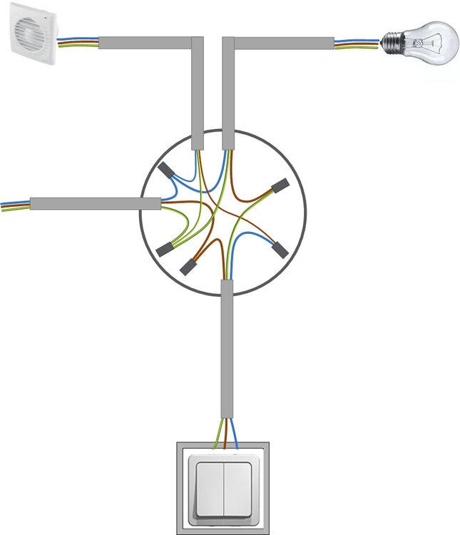

Немного не так. Непосредственно к вентилятору приходит трехжильный провод с сечением 0,75. От выключателя отходят провода в распредкоробку с сечением 2,5. Там они как то пересекаются/ соединяются. Но какой из проводов идёт на вентилятор как фаза ,я не смогла ещё понять. Муж в распредкоробку не даёт залезть даже просто посмотреть.
Причина банальная. Мне нужно обесточить дом. Потому как в этой коробке соединения по всем трём фазам есть. Даже если я знаю какие группы автоматов мне нужно отключить ,а какие можно оставить, все равно психологически ,мне страшно копаться в коробке ,которая частично под напряжением. А мужу сегодня что - то захотелось мастерить и нужно электричество. Ну и слишком много людей в доме- они меня отвлекают и не дают сосредоточиться.
Второй момент- страшно,нет уверенности в правильности действий.
Одно дело что- то подсоединить элементарное в виде лампочки или выключателя и совсем другое залезать в перекресток трассы проводов.
Так что пока прокрастинирую. Может само решится :)
Сарочка, в распредкоробке должны быть соединения кабеля, как на рисунке. От приходящего кабеля жила заземления (желто-зеленая) сразу идет на лампочку и на вентилятор, ноль (синяя) - так же. Фаза идет на выключатель. В кабеле, который идет на выключатель - все три жилы фазные ( на цвета не смотрим). В распредкоробке ищите соединение двух проводов - коричневого сечением 0,75 кв.мм и синего (или желто-зеленого) 2,5 кв.мм. Это и будет фаза на вентилятор.
