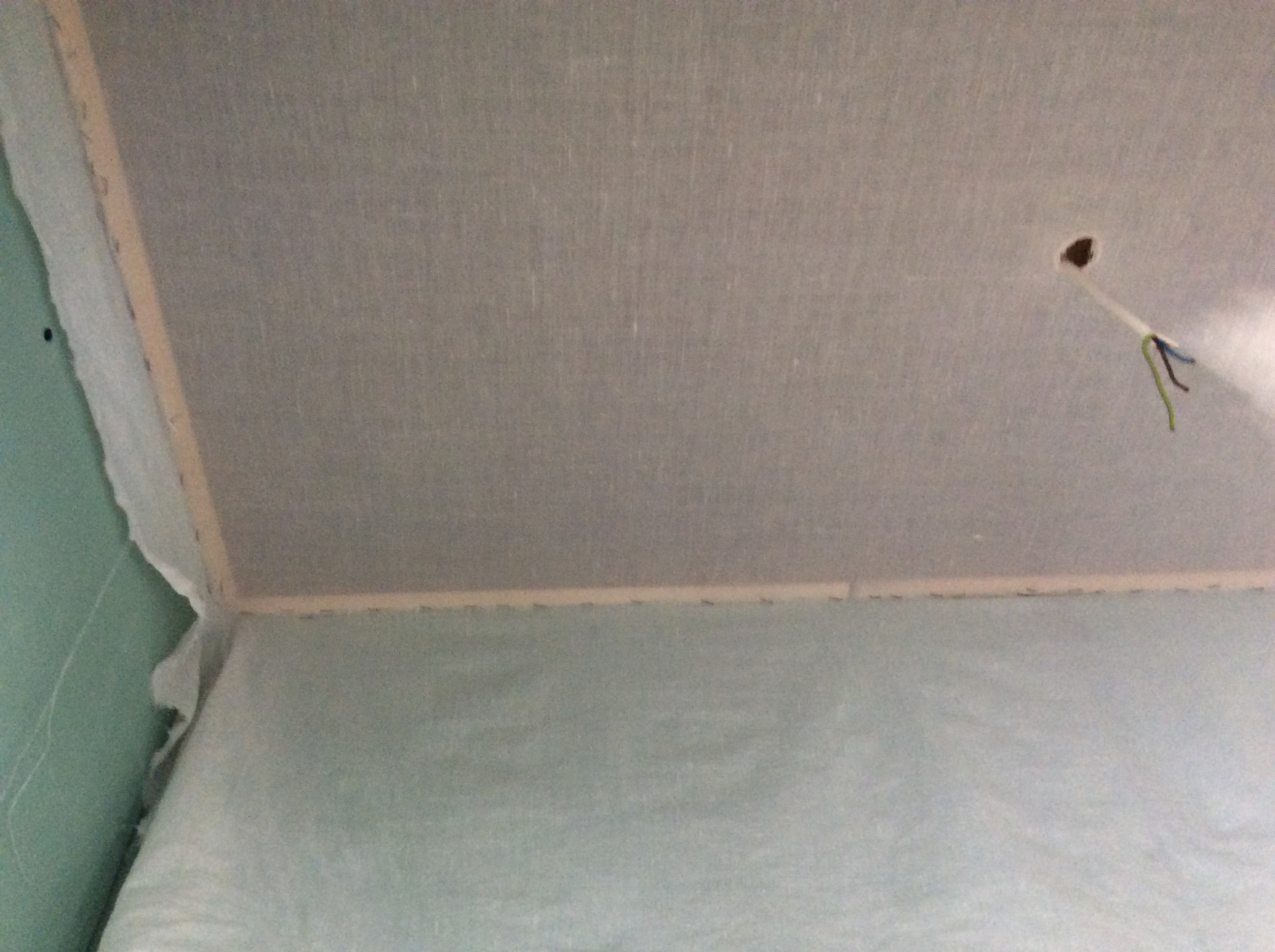

Расскажу как делала потолок в туалете своими руками с практически нулевой себестоимостью.
Что имеем. Нужно достаточно сильно опустить потолок в маленьком помещении . Изначально планировался натяжной потолок, поэтому система вентиляции была смонтирована вот так как есть. Соорудить из этого какие то ниши или шкафчик или полки бессмысленно. Высота потолка настолько большая , что пользоваться ими можно только со стремянки. Стремянка в столь малом пространстве, после установки унитаза и раковины не встанет. В общем пространство бессмысленное. Зашиваем.
Понятно, что столь маленькая площадь потолка делает стоимость натяжного потолка несуразно огромной.
Потолок из вагонки там смотрелся странно . Потолок из вагонки пластиковой не рассматривался вообще.
Идея натяжного потолка пришла ещё зимой, после натягивания холста на подрамник. Почему бы не сделать все то же самое, но на стационарной раме.
Думаю смысл понятен- это совсем элементарно. По периметру выставляем раму и степлером пристреливаем полотно по периметру. Потом остаётся покраска и все на этом.
Добавлено через 10 минут
Из нюансов работы. Ткань должна быть только натуральной и свежепостиранной. Ткань натягивается влажной. При высыхании не будет никакого провисания. Натягивать соблюдая поперечные и продольные нити. Если образуется диагональ будут волны и косая натяжка. Для люстры ,или чего там потолочное у вас будет, нужно заранее сделать крюк( у меня ещё и с цепочкой крюк) или смонтировать под монтажную планку крепление. Можно поставить люверс, чтоб сделать красивое отверстие в потолке, но мне нужно было бы далеко ехать за ним, наверное можно использовать штатные для натяжных потолков, но это тоже нужно было бы за ними ехать куда то. Но так как вышивка мне знакома, то просто принцип «решилье» для стабилизации ткани вполне подошёл, я даже потом при вырезании дырочки не сильно подрезала края- нет смысла, все скроется -главное, чтоб не мохрилось и не ползло само полотно.
Края близко срезать и приклеить к стене клеем пва. Теперь осталось уложить последний ряд плитки , который скроет скобы степлера по периметру( 5 см шаг крепления скоб)

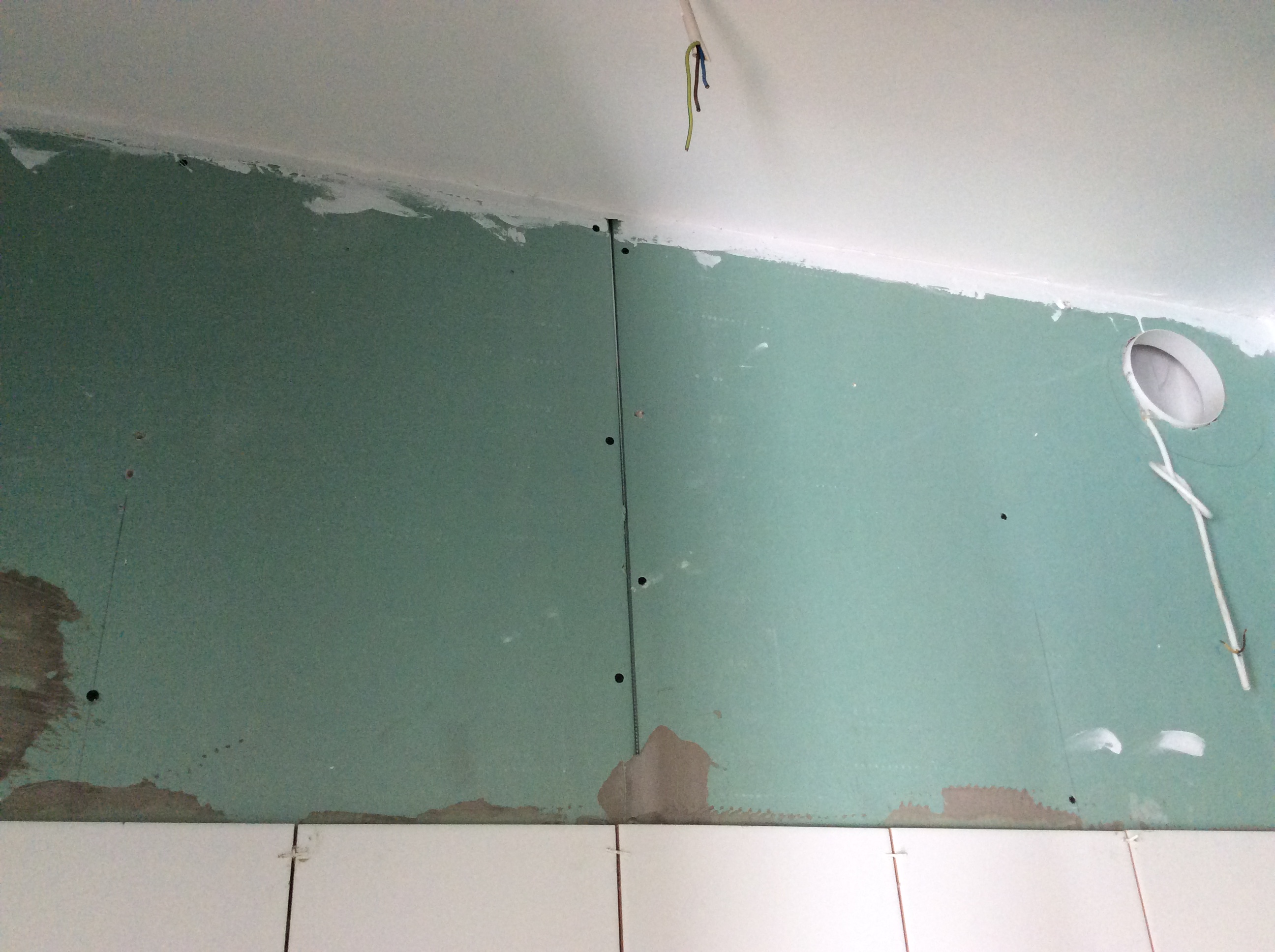

По фото выше видно, что плитку в этом санузле я кладу прям на гипсокартон. Рекомендация плиточника моего( и это даже было реализовано, но сил на это потрачено больше) это на гипсокартон в два слоя! Нанести стартовую штукатурку. Пред укладкой плитки.Про то, что мне нужно натянуть второй слой слой гипсокартона я , спустя год , напрочь забыла и только сейчас рассматривая свою же фотографию вспомнила. Стартовую штукатурку ,после второй стены гипсокартона, я уже не делаю. Сейчас вообще смотрю в сторону американского варианта- напуркуа ее вообще перетягивать старт- финиш в два слоя и ещё втулить стеклохолст- только кривее делается. Потом ещё два слоя шпаклевки и в итоге я имею покрытие, которое из-за шпаклевки становится хрупким. А каждый слой вышкурить и прогрунтовать? И это не смотря на покрытие акриловой эмалью, которая крепче водоэмульсионной краски. А в итоге, стена под покраску ведёт себя хуже чем обои, ну разве что подмазать- подкрасить можно.Ну то таке.
там вопросы паропроницаемости и экологичности. + в Европе тренд без обоев.
Ну и конечно же не гипс а вапно.
Но трещины возможны - я готов с этим мириться , например.

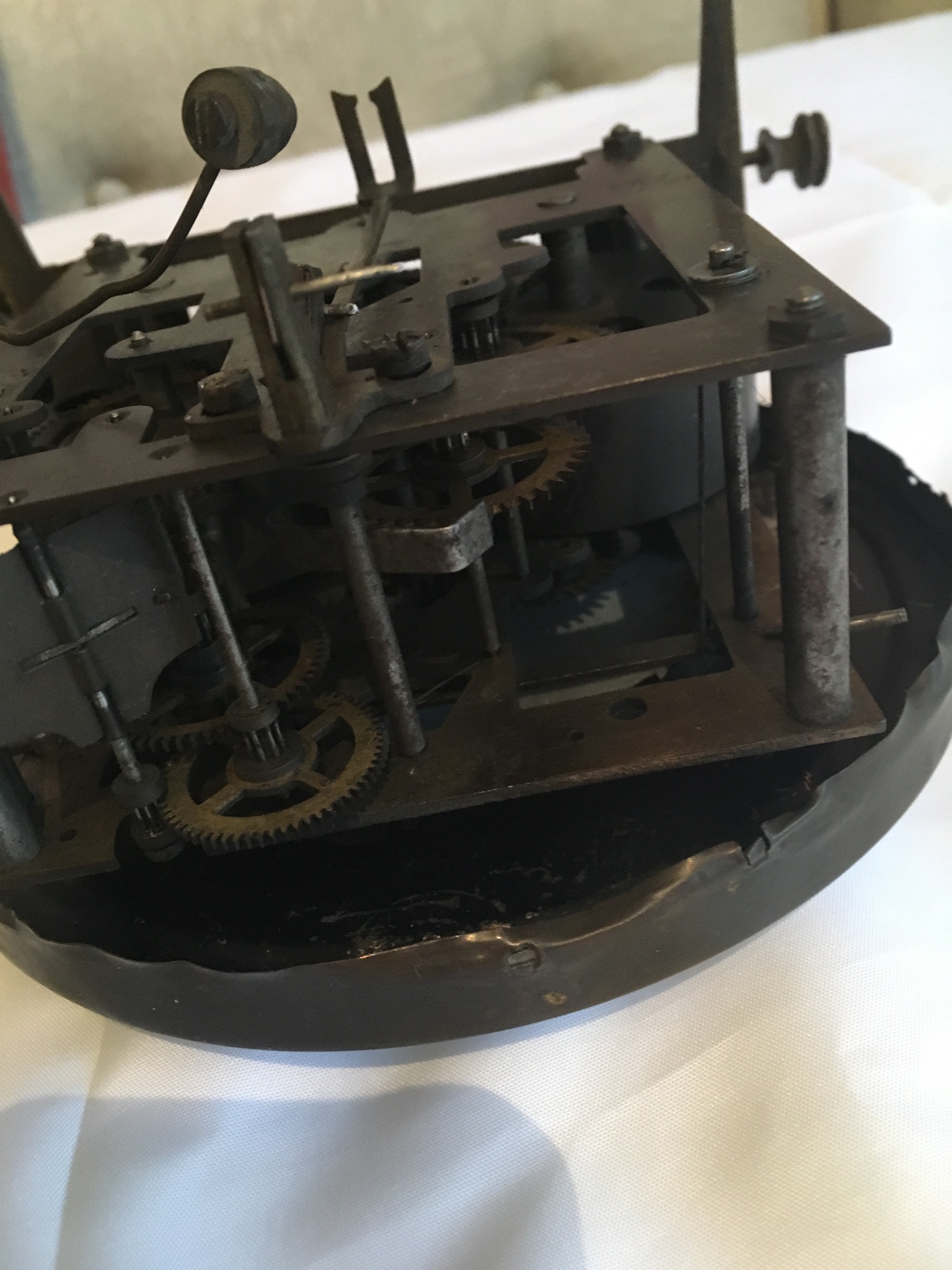

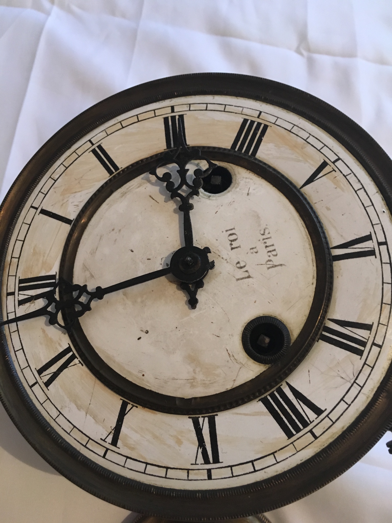

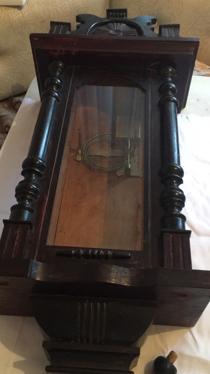

Ещё есть вот такой сюрприз. Фото до начала реставрации. И окончание пока не случилось. Нужно найти недостающие детали. И я пока в поиске. Некоторые уже были найдены. Но пока ещё не весь комплект, поэтому все идёт весьма не спешно.
Не думаю, что возьмусь за часовой механизм. Слишком много времени уйдёт на подготовку и изучение. И нет гарантиии, что я смогу их завести. Поэтому предстоит ещё поиск мастера по антикварным часам. А вот шкаф думаю что смогу сама. Опять же когда соберу до кучи комплект, который нельзя пойти в магазин и купить. Сейчас смыт весь шеллак( аналог лака, только цветной) , но я пока в раздумьях каким цветом смогу перекрыть дерево. После смывки оно цвета красного дерева. Новый шеллак хотела цвета орех вся база и палисандр на колонны по бокам. Пока не купила ещё. И нужен шпон какого то дерева , не изучила какого надо внутри шкафа. Там сильные повреждения.
Ещё какой то мастер ( или наш, или в эпоху, когда они ещё были в Германии, покрасил краской механизм боя) , наверное, чтоб не полировать. Краска похожа на нашу советскую серебрянку, только цвета латуни.
Пока не пойму чем снять покрытие. Смотрится просто уродски.
