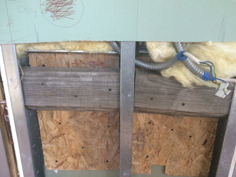

А между тем, пришло время устанавливать сантехнику.
Ну и тут снова чисто по- женски. В туалете раковина микро. Скорее рукомойник. Изначально планировалась одна. Под неё были сделаны все закладные. Раковину я купила через год. И.... консультация продавца на предмет где у неё крепление дал утвердительный ответ- сбоку. Размер меня устроил и расположение крана тоже. В этот день покупалось много всего. У меня были больше заморочки с унитазом.
Короче- я ее купила и пложила даже не распаковывая. На днях мне должны поставить дверь и доступ к закладным закроется( надо проверить было где они там и проходят ли в нужном месте)
Достаю раковину и ..... крепление сзади. И у меня там нет закладных. Раковину назад не вернуть- истёк срок возврата.
Надо мастерить что то по ходу. Хорошо с обратной стороны нет отделки. Но есть.... выключатели, которые четко попадают в крепления. Пришлось закрыть глаза, и решиться на перенос выключателей.
Закладные полноценно сделать не получается. Для стоек из бруса нет возможности закрепиться внутри профиля ( не дают саморезы). Поэтому решила укрепить только саму стену.
На фото видно мое художество. Дополнительно к листам гипсокартон прикрутила листы 10 мм осб, сверху 50 брус, в который войдёт шпилька на которую . наденется раковина.
Достаточно ли этого мероприятия по укреплению стены или что ещё посоветуете? Раковина весит 7 кг наверное, но на неё могут опереться.
Может под нее тумбочку подобрать? Если форма раковины позволяет.
Не позволяет. Штатных нет, придётся изобретать по месту. Варианта два- колхозить из гипсокартона столешницу или снова рассмотреть вариант с сваркой и таки начать ее осваивать. Из самого не понятного для меня- как фигурно выгнуть по форме раковины железяку, так чтоб она и плотно легла и была прочной.
Оба варианта сложные и не уверена, что мне понравятся по окончанию.
Может выложите модель раковины, или фото, чтобы было понятнее.
luxpl.com/umyvalniki-dlya-vannoj-komnaty/product-6378458791
Вот тут размеры технические и фото разных ракурсов
Я думаю, что для такой раковины выполненного усиления достаточно, разве, что можно еще к осб прикрутить два вертикальных бруска, уперев их в пол
К осб я прикрутила сверху брус 150*50 от стойки до стойки(340 мм), расположив его горизонтально. В попытке распределить давление и избежать смятие материала( показалось что 10 мм осб+ 12 гипсокартона+ 10 керамической плитки маловато будет
Да, я вижу на фото, я имел ввиду, что вертикальный брусок подопрет осб и снимет вертикальную нагрузку с гипсокартона

Ну и если ни один не подходит, есть ли вариант поставить доску, брусок и т.п. в распор (пол-потолок и в него вкручиваться возможности нет, то есть ли возможность проставить с обратной стороны проставку до пола и уже ее закрепить к полу по принципу - выламывать, так уж с куском стены?:oops:
...в санузле клитка поверх двух (?) слоёв гипсокартона ?

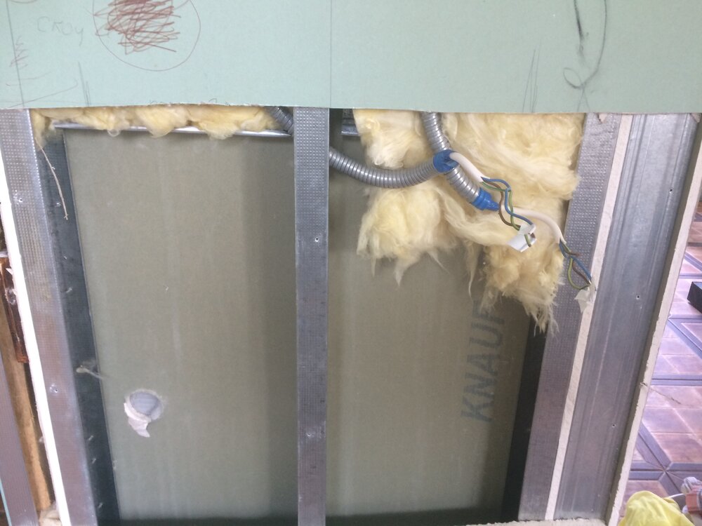

а фото сразу после "вскрытия" стены - есть ? без осб и брусков ?
Нет, в этом санузле только один слой. В других двух по два, там мокрые зоны, а тут их нет, посчитала, что не буду заморачиваться.
Есть фото, где уже перекинула кабель, но ещё до осб
...я б так делал :снял бы осб, вот те бруски ,
разметил места сверления под умывальник , просверлил отверствия в плитке и гипсокартоне(БОЛЬШИМ диамером , ЧЕМ ШПИЛЬКА )
а дальше в профиль вставил и горизонтальные и вертикальные бруски -плотненько . закрепил бы их шурупами со стороны выреза . (середина горизонтального бруска чтоб находиась напротив отверствия)
там , де шурупы торчат и мешают (со стороны санузла) - акуратно срезал лишнее болгаркой
как-то так ...

Примерно такую рамку из брусков я сделала у себя.
Но крутила плотно подогнаные бруски (два горизонтальных, два вертикальных между горизонтальеыми напротив крепежа умывальника) не только в торец через профиль, но и на обычных металлических уголках (снизу) в дерево и в профиль.
У меня умывальник обычный, поболе 7 кг, наверно, будет.
Если еще ОСБ прикручивать к этим брускам, то получится достаточно прочная монолитная конструкция. Даже с одним слоем ОСБ.

Можно еще напртив крепежа умывальника поставить два вертикальных усиленных профиля (я уже не помню их названия). Ну те, которые шириной 10см. Внутри них закрепить деревянный брус.
Но именно вертикальные. Че-т мне каэтся, что две вертикали прочнее одной горизонтали :-)

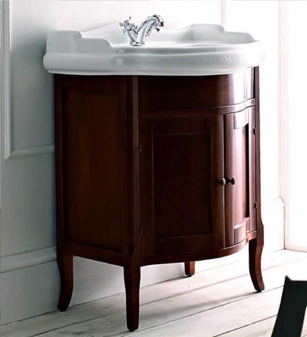

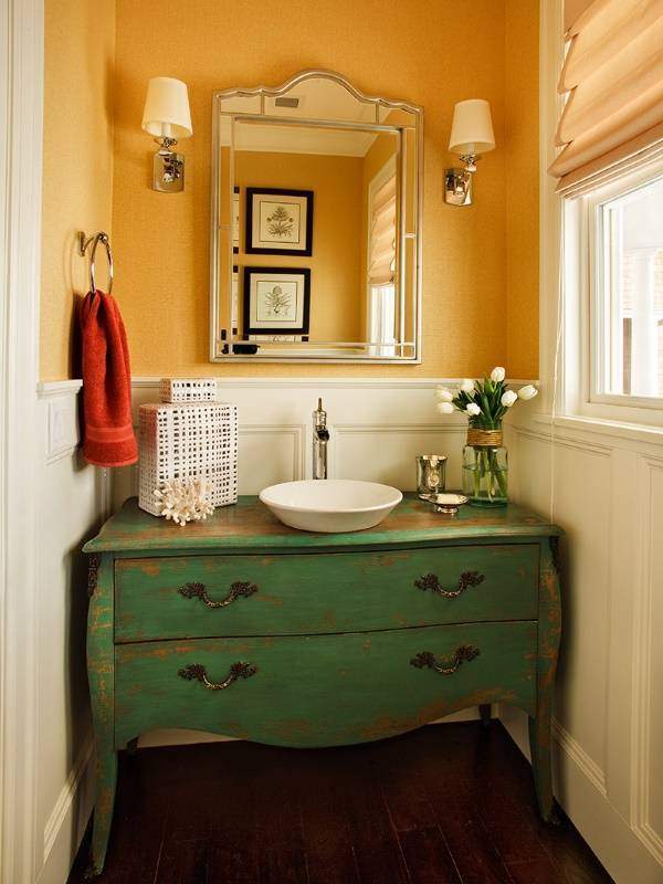

...Может быть подыскать удобную и подходящую по стилистике тумбу типа такой?...
Нельзя приобретённую подвесную раковину установить как накладную...

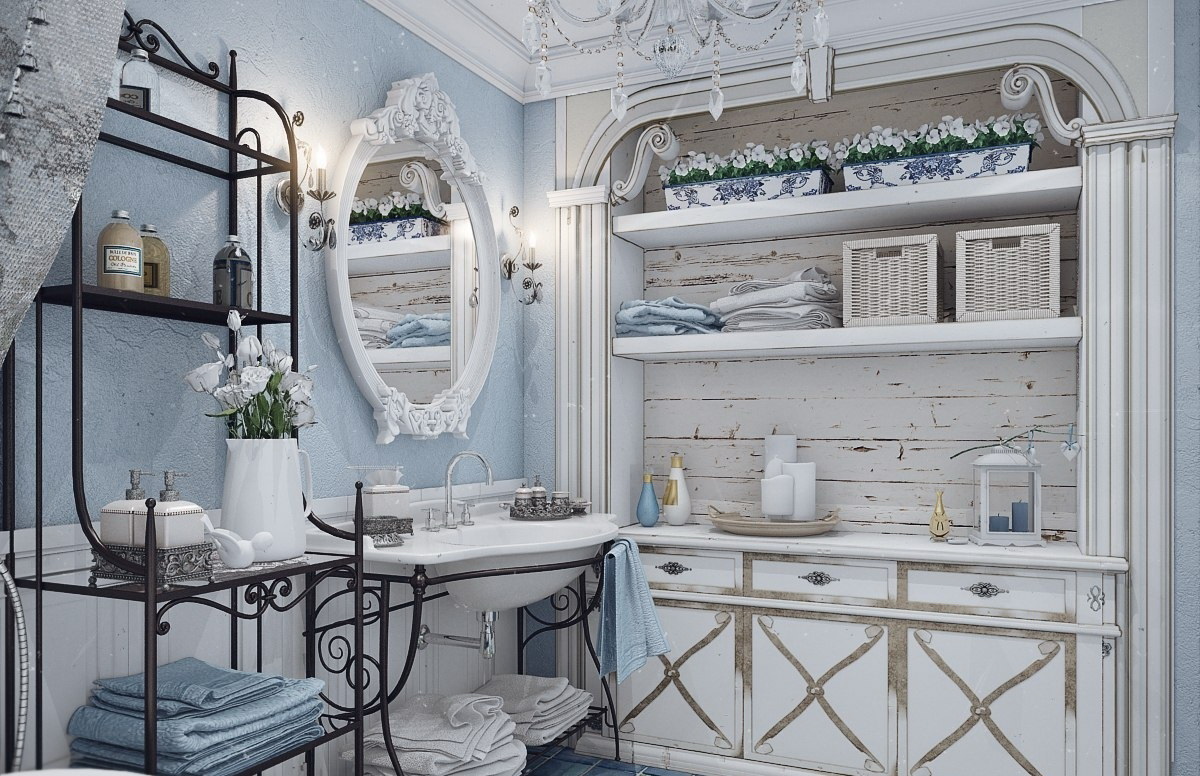

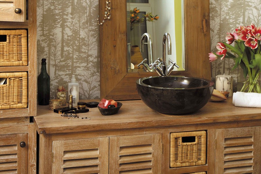

Или какой-то такой вариант поддержки, если полки из металла в тот же санузел
