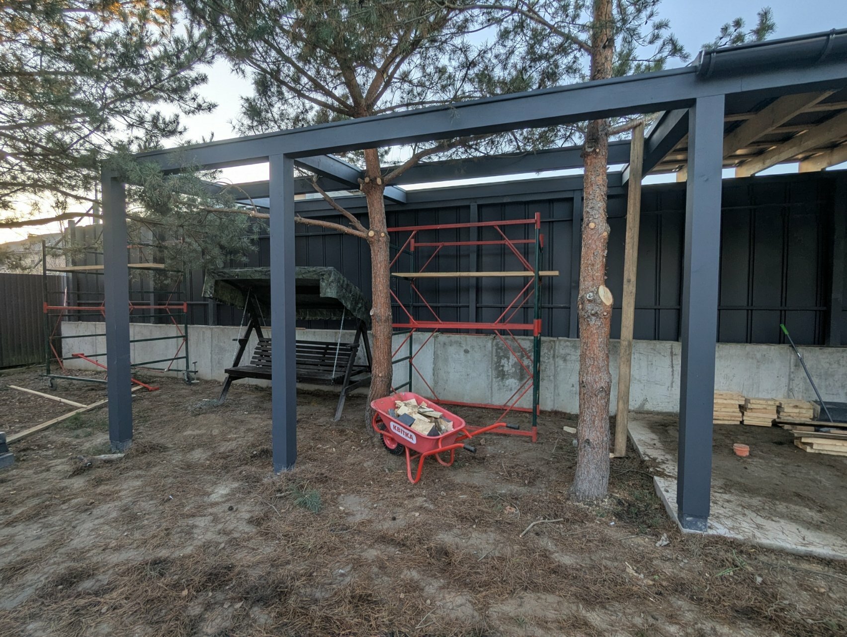

standov Опубліковано: 13 листопада Автор Поділитись Опубліковано: 13 листопада В 10.11.2025 в 17:01, standov сказал: А тут в мене буде жити власний динозавр А тут я буду саджати гвинтокрил 7 1 Посилання на коментар Поділитися на інших сайтах More sharing options...

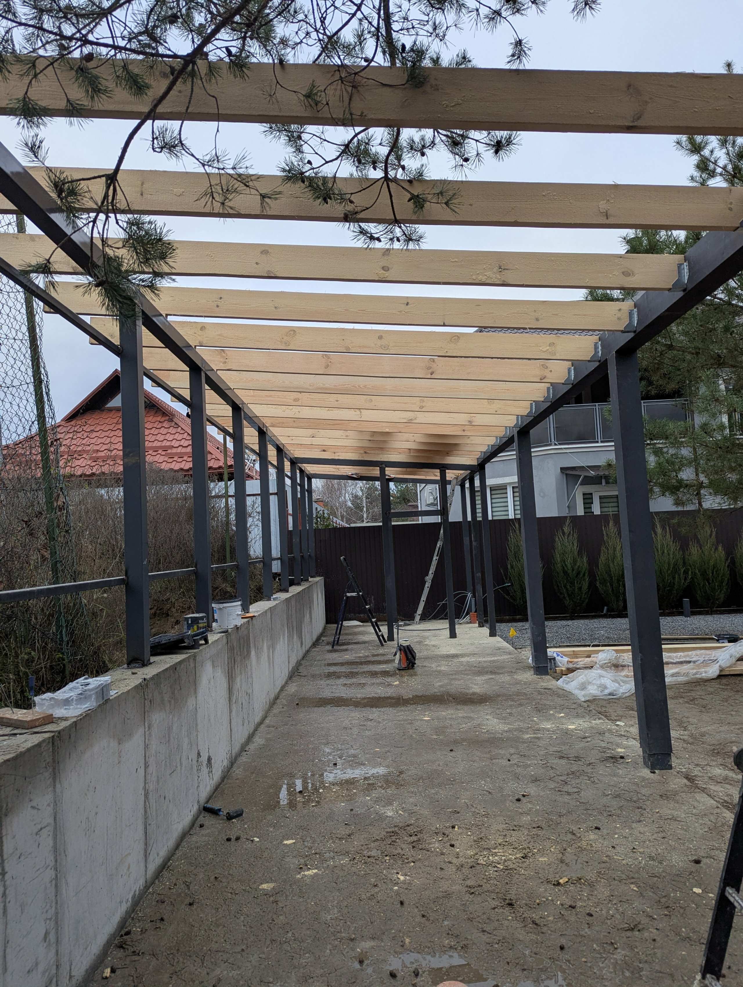

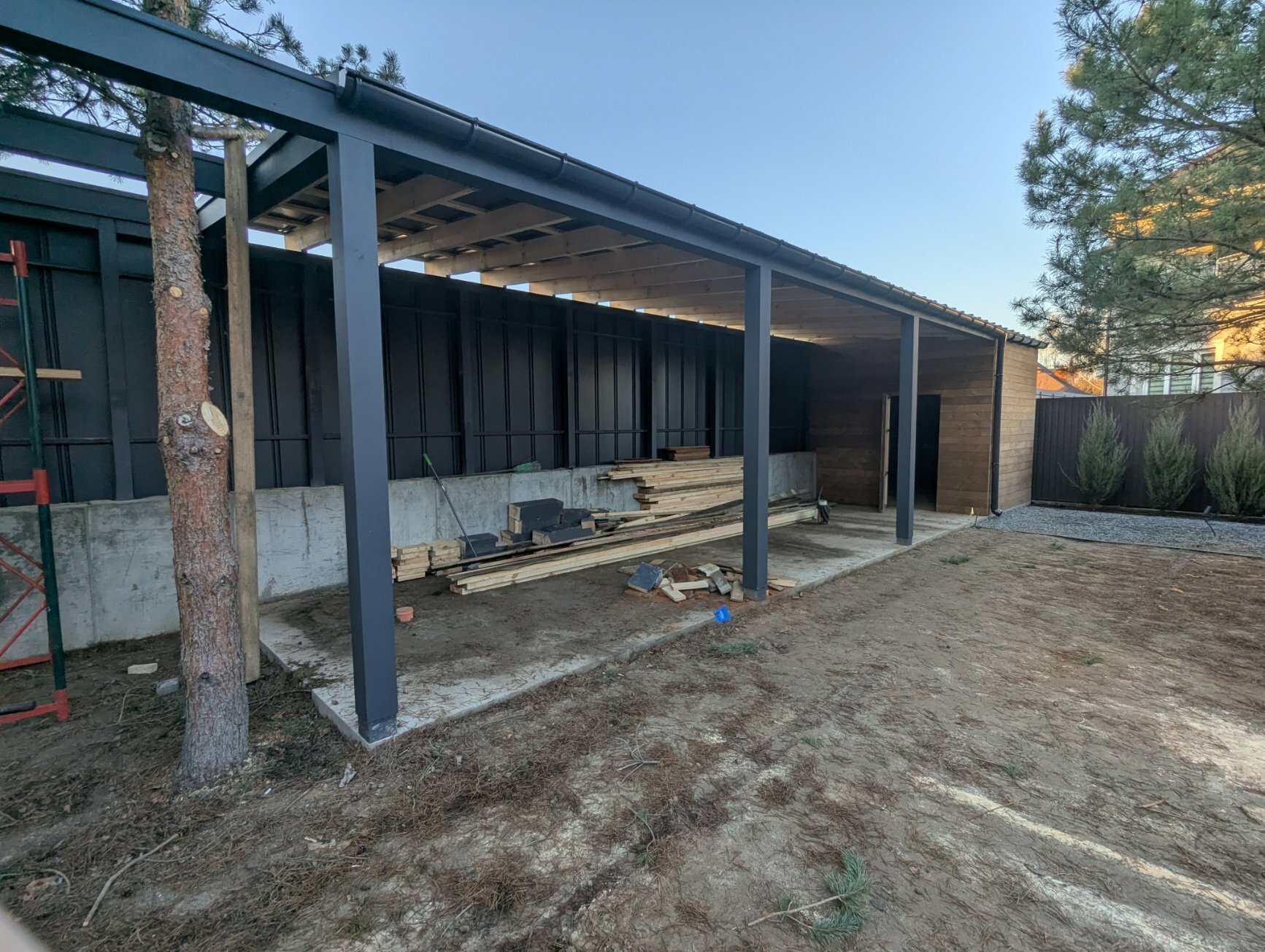

standov Опубліковано: 19 листопада Автор Поділитись Опубліковано: 19 листопада Навіть не віриться що ця епопея, яка на старті виглядала дуже простою, по факту довжиною майже в рік та трьома виконавцями, нарешті дійшла до першого майлстоуну. Далі то все буде доводитися до стану булочки вже навесні. В проекті додати габіон, підшити дошкою, зробити відкриту терасу. Має бути фактастично, але вже навіть зараз то виглядає дуже охайно. 14 Посилання на коментар Поділитися на інших сайтах More sharing options...

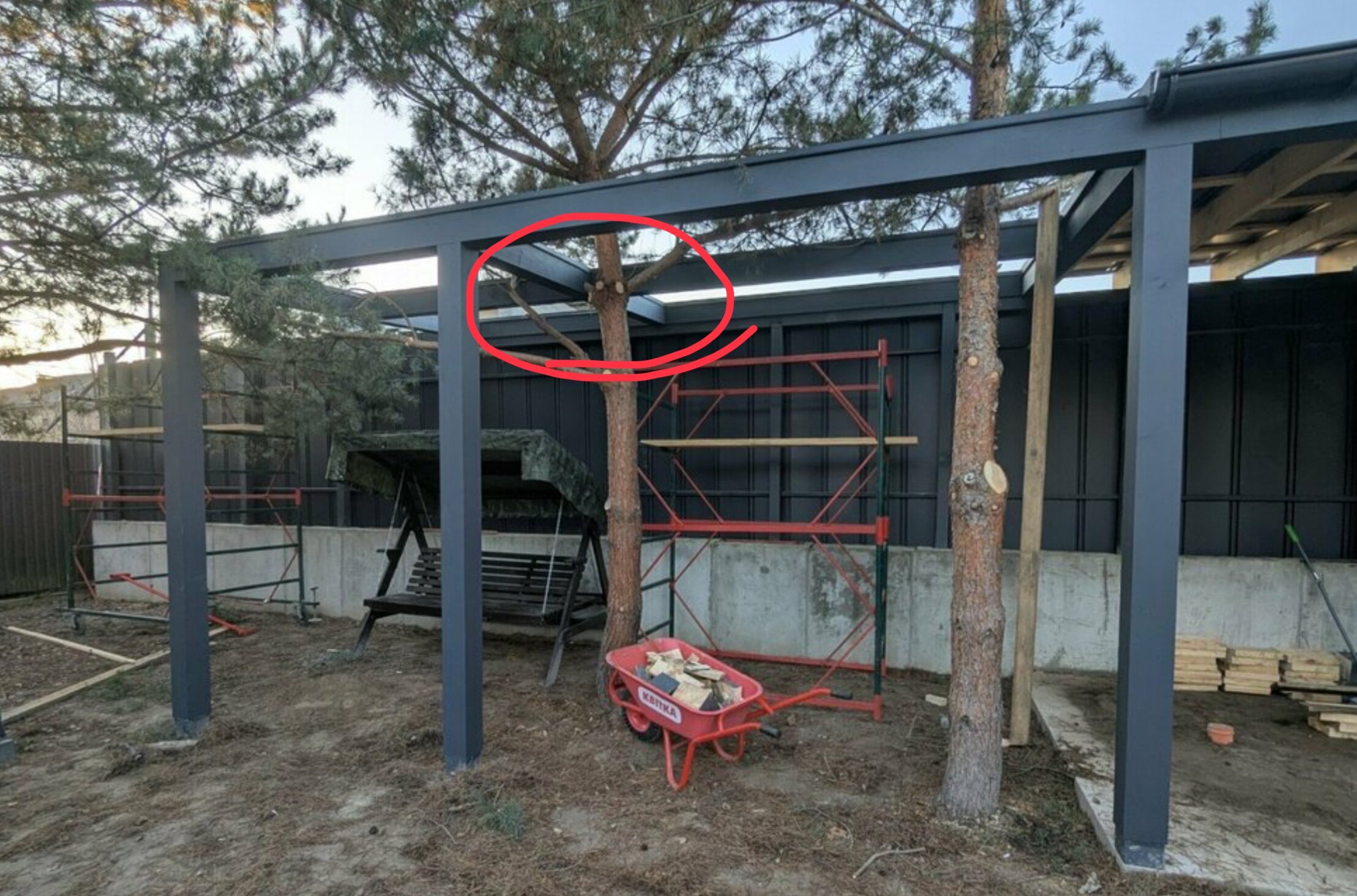

Фрай Опубліковано: 20 листопада Поділитись Опубліковано: 20 листопада симпатично! Але дуже сумнівне рішення залишити дерева, можете у подальшому сильно пожалкувати. Посилання на коментар Поділитися на інших сайтах More sharing options...
Vikctor Опубліковано: 20 листопада Поділитись Опубліковано: 20 листопада Я навпаки захоплююсь виключно через рішення по максимуму зберегти дерева. Завжди подобалось, коли архітектурні рішення природньо вписуються в ландшафт а не навпаки. П.С.: ступінь монументальності підпірної стіни нагадує легендарний фундамент паркану ІгоряМ з Білогородки. Тут зрозуміють лишень старожили форуму. А стосовно монументальності стовпів в мене навіть порівнянь немає в межах форуму.))) 2 Посилання на коментар Поділитися на інших сайтах More sharing options...
Фрай Опубліковано: 20 листопада Поділитись Опубліковано: 20 листопада 40 хвилин тому, Vikctor сказав: Я навпаки захоплююсь виключно через рішення по максимуму зберегти дерева. Питання у подальшій експлуатації і можливим ситуаціям. Проходив через це будуючи комплекс у лісі при умовах максимально зберегти всі дерева, а після першого сильного вітру шукати як же його тепер прибрати так аби не впало на збудоване. Не буду згадувати за дерево, що пропустили через дах. Посилання на коментар Поділитися на інших сайтах More sharing options...
Vikctor Опубліковано: 20 листопада Поділитись Опубліковано: 20 листопада 9 минут назад, Фрай сказал: Питання у подальшій експлуатації і можливим ситуаціям. Проходив через це будуючи комплекс у лісі при умовах максимально зберегти всі дерева, а після першого сильного вітру шукати як же його тепер прибрати так аби не впало на збудоване. Не буду згадувати за дерево, що пропустили через дах. Я думаю ТС не в останню чергу обрав такі конські перерізи для металевого каркасу своїй альтанки щоб не було продлем з деревами. Основа теж якби дозволяє дивитись на надійність з оптимизмом. Дерева крізь дах це не нове рішення. В літньому театрі парка Шевченко в Дніпрі таке рішення застосували ще в совітські часи. ТС навряд потребує повній герметичності даху в місцях проходу дерев. Якщо там взагалі не пергола передбачена. Посилання на коментар Поділитися на інших сайтах More sharing options...
standov Опубліковано: 20 листопада Автор Поділитись Опубліковано: 20 листопада 1 час назад, Фрай сказал: можете у подальшому сильно пожалкувати. в подальшому може бути тупо все що завгодно, то я зрозумів десь в лютому 22го. тому роблю так як хочеться зараз, а проблеми, якщо вони будуть!, то буду вирішувати в процесі, або не буду. Це не капітальний будинок, навіть якщо десь шось зламає то така доля, зато якийсь час я поживу з рішенням яке хочеться а не яке треба ) Нажаль план був зберігти побільше гілок але багато потрапило тупо на проектну висоту, довелося трохи підчистити. 57 минут назад, Vikctor сказал: тупінь монументальності підпірної стіни нагадує легендарний фундамент паркану ІгоряМ з Білогородки. Тут зрозуміють лишень старожили форуму. А стосовно монументальності стовпів в мене навіть порівнянь немає в межах форуму сам ахерел. 5 1 Посилання на коментар Поділитися на інших сайтах More sharing options...

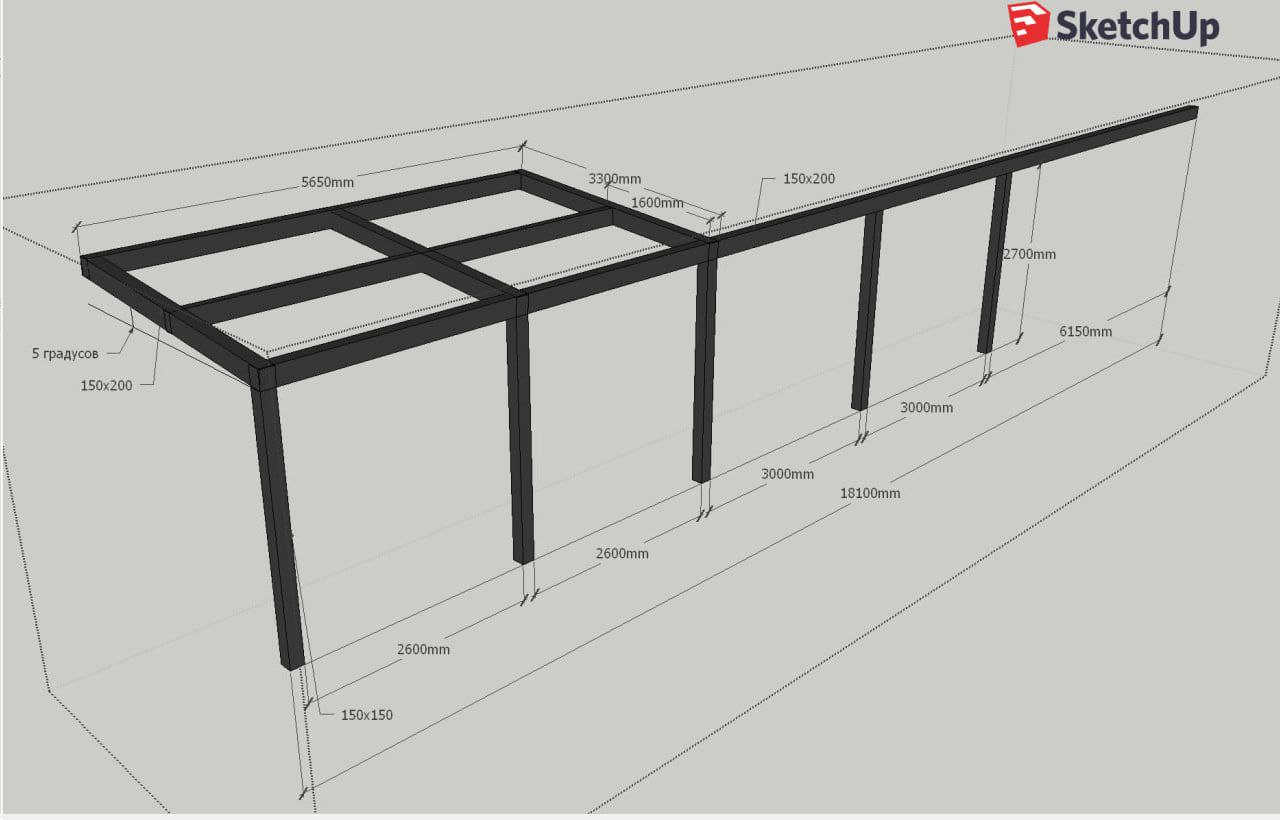

standov Опубліковано: 20 листопада Автор Поділитись Опубліковано: 20 листопада 1 минуту назад, Vikctor сказал: ТС навряд потребує повній герметичності даху в місцях проходу дерев. Якщо там взагалі не пергола передбачена. там саме пергола, 2 прольоти то відкрита пергола. Весь дах запроектований вже змонтований, нема лише підшиви гарної. 2 минуты назад, Vikctor сказал: обрав такі конські перерізи для металевого каркасу думка була більше в тому щоб уникнути потреби з діагональних укосінах, щоб жорсткість конструкції була достатня за рахунок геометрії самих балок та комори (там вварені перемички). Так теоретично можна було би частину балок, які вже не приймають участі в жосткості замінити на умовно 40, але тоді прийшлося би по перше "ловити" площину а по друге економія вкруг, на фоні витрат на все інше, була вже зовсім не принципова, тому вирішили робити все однаковими 2 Посилання на коментар Поділитися на інших сайтах More sharing options...

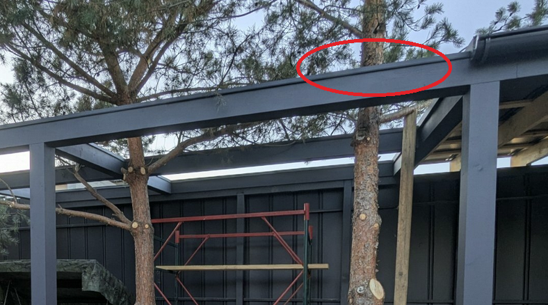

LAT Опубліковано: 24 листопада Поділитись Опубліковано: 24 листопада Гарно виходить. А що це за виступи на металі? Посилання на коментар Поділитися на інших сайтах More sharing options...
BugS Опубліковано: 24 листопада Поділитись Опубліковано: 24 листопада 1 годину тому, LAT сказав: Гарно виходить. А що це за виступи на металі? А хіба то не дерев'яна конструкція? Посилання на коментар Поділитися на інших сайтах More sharing options...
Vikctor Опубліковано: 24 листопада Поділитись Опубліковано: 24 листопада 16 минут назад, BugS сказал: А хіба то не дерев'яна конструкція? Та ні - метал. Напевно двотавр. Посилання на коментар Поділитися на інших сайтах More sharing options...
standov Опубліковано: 24 листопада Автор Поділитись Опубліковано: 24 листопада 6 минут назад, Vikctor сказал: Та ні - метал. Напевно двотавр. Дерево це, клеєний брус. Профільована труба в інших місцях. На брусі то капельнікі з жесті 2 Посилання на коментар Поділитися на інших сайтах More sharing options...
LAT Опубліковано: 24 листопада Поділитись Опубліковано: 24 листопада 24 хвилини тому, standov сказав: Дерево це, клеєний брус. Профільована труба в інших місцях. На брусі то капельнікі з жесті А вертикальні стійки це теж дерев'яний брус? А метал - то тільки, що на бетонній підпорці і "комора"? Посилання на коментар Поділитися на інших сайтах More sharing options...
Vikctor Опубліковано: 24 листопада Поділитись Опубліковано: 24 листопада 27 минут назад, standov сказал: Дерево це, клеєний брус. А я дивлюся що занадто все рівно для дерева. Посилання на коментар Поділитися на інших сайтах More sharing options...
standov Опубліковано: 24 листопада Автор Поділитись Опубліковано: 24 листопада (змінено) 44 минуты назад, LAT сказал: А вертикальні стійки це теж дерев'яний брус? А метал - то тільки, що на бетонній підпорці і "комора"? вертикальні теж. так металл лише "паркан" та комора. Брус має таку просторову конструкцію, яка фактично "лежить" на "паркані" та коморі з 100 труби Змінено 24 листопада користувачем standov 2 Посилання на коментар Поділитися на інших сайтах More sharing options...
LAT Опубліковано: 24 листопада Поділитись Опубліковано: 24 листопада 4 хвилини тому, standov сказав: вертикальні теж. так металл лише "паркан" та комора. Брус має таку просторову конструкцію, яка фактично "лежить" на "паркані" та коморі з 100 труби Дякую. Брус сосна? Посилання на коментар Поділитися на інших сайтах More sharing options...
standov Опубліковано: 24 листопада Автор Поділитись Опубліковано: 24 листопада 1 минуту назад, LAT сказал: Дякую. Брус сосна? смерека 1 Посилання на коментар Поділитися на інших сайтах More sharing options...
LAT Опубліковано: 24 листопада Поділитись Опубліковано: 24 листопада 33 хвилини тому, standov сказав: смерека Можете в приват чи тут написати контакт виробників? Дякую. Посилання на коментар Поділитися на інших сайтах More sharing options...
standov Опубліковано: 24 листопада Автор Поділитись Опубліковано: 24 листопада 31 минуту назад, LAT сказал: Можете в приват чи тут написати контакт виробників? Дякую. та можу і тут, дерево замовляв тут lesco.ua/, вони десь з коломиї, доставка звідти потянула теж грошей але по місцю або ніхто не хотів брати заказ, або не було потрібного перерізу, або гнули якісь ціни. До того що може в вашому випадку ситуація вже буде іншою, і є сенс пошукати локально. 3 Посилання на коментар Поділитися на інших сайтах More sharing options...
