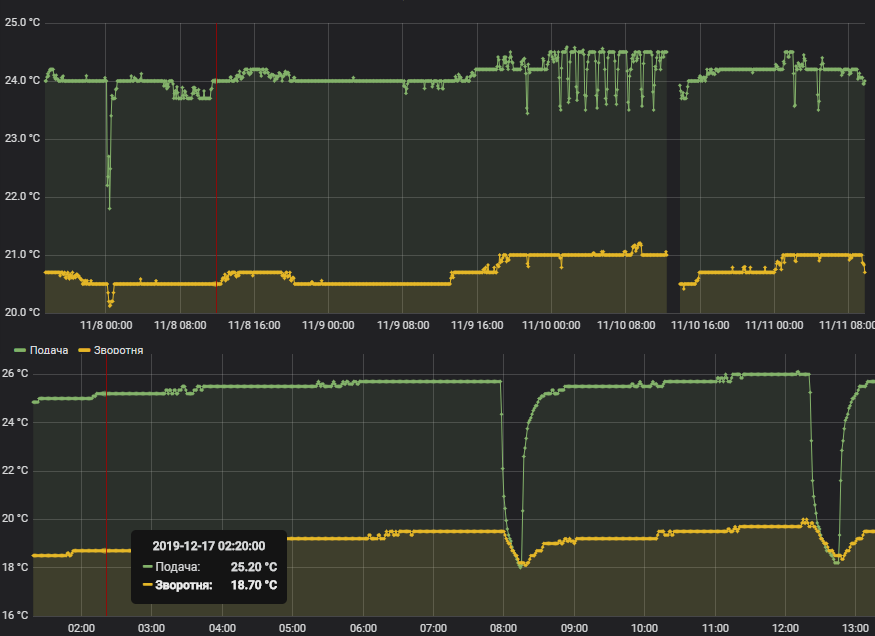

интересная разница работы котлов электро (сверху) vs газ (снизу).
мощность электро ограничена на 5квт мощность газа по нижней ступени и потреблению газа примерно те-же 5квт. Вставлено 25 градусов на обоих, температура на улице соизмерима.
Электро ровнее держит за счет того что у него все 5квт с шагом в 1квт доступны в модуляции, к газ модуляции вниз больше нет, только вкл-выкл. Но правда в обратке все те-же +-1 градус получаются. В принципе все прогнозируемо, вроде как можно сделать вывод что надо брать котел минимальной мощности но на практике люди показывали что на котлах в одной линейке мощность ограничена только сверху и грубо говоря 5квт нижняя ступень от общей мощности практически не зависит.
Что удивляет так это бОльшая дельта на газе, что по идее значит менее мощный насос на 35квт насосе чем на 9квт, что мне уже понятно не очень.
... на практике люди показывали что на котлах в одной линейке мощность ограничена только сверху и грубо говоря 5квт нижняя ступень от общей мощности практически не зависит...
Насчёт одной линейки не знаю, но не так и мало конденсационных котлов стандартной мощности в 24кВт, нижняя ступень модуляции которых стартует с 2,5-3кВт.
У витоденсов 4.7 у "младших" мощностей и 5.6 у 35. А у кого с 2.5?
