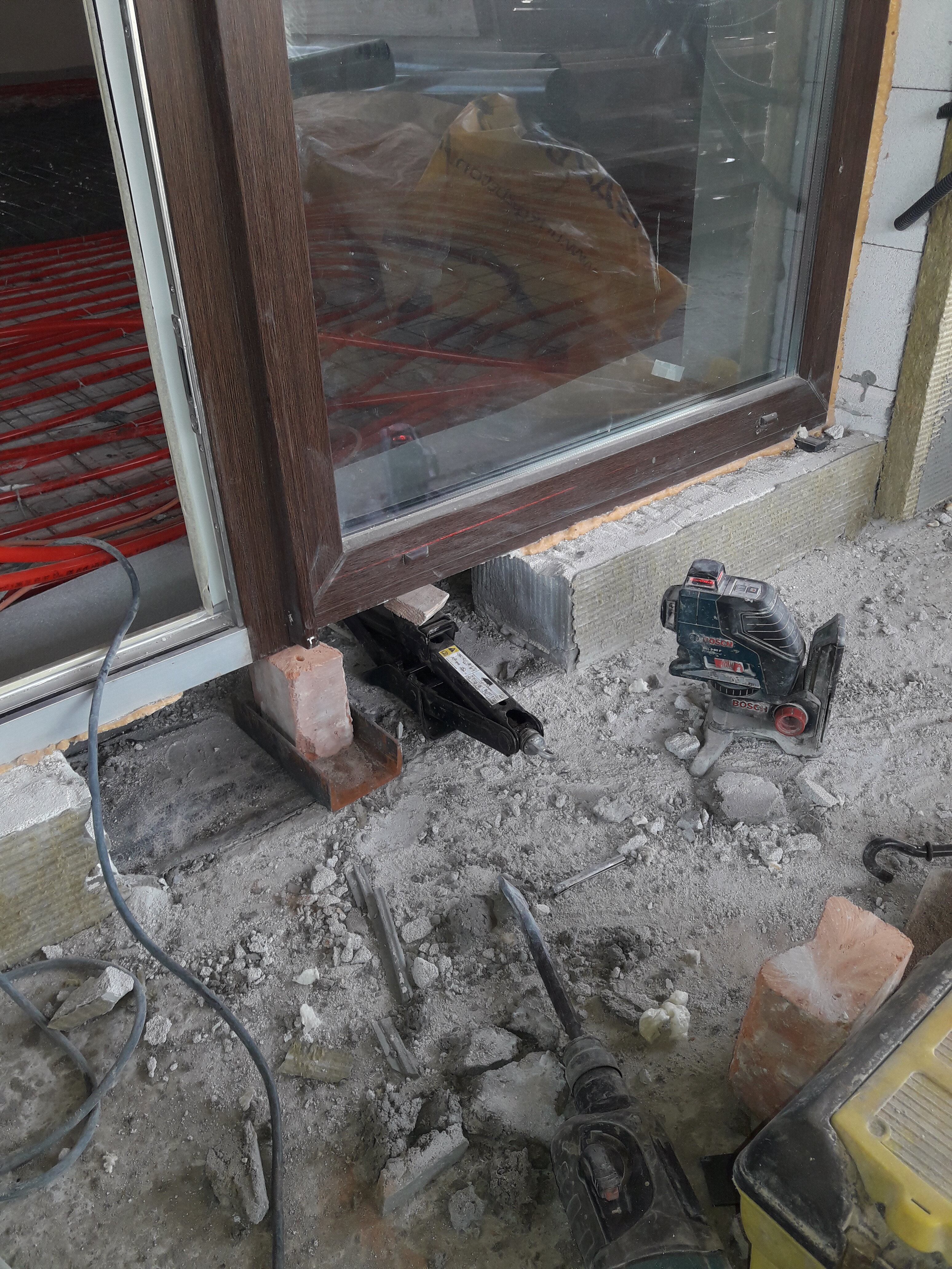

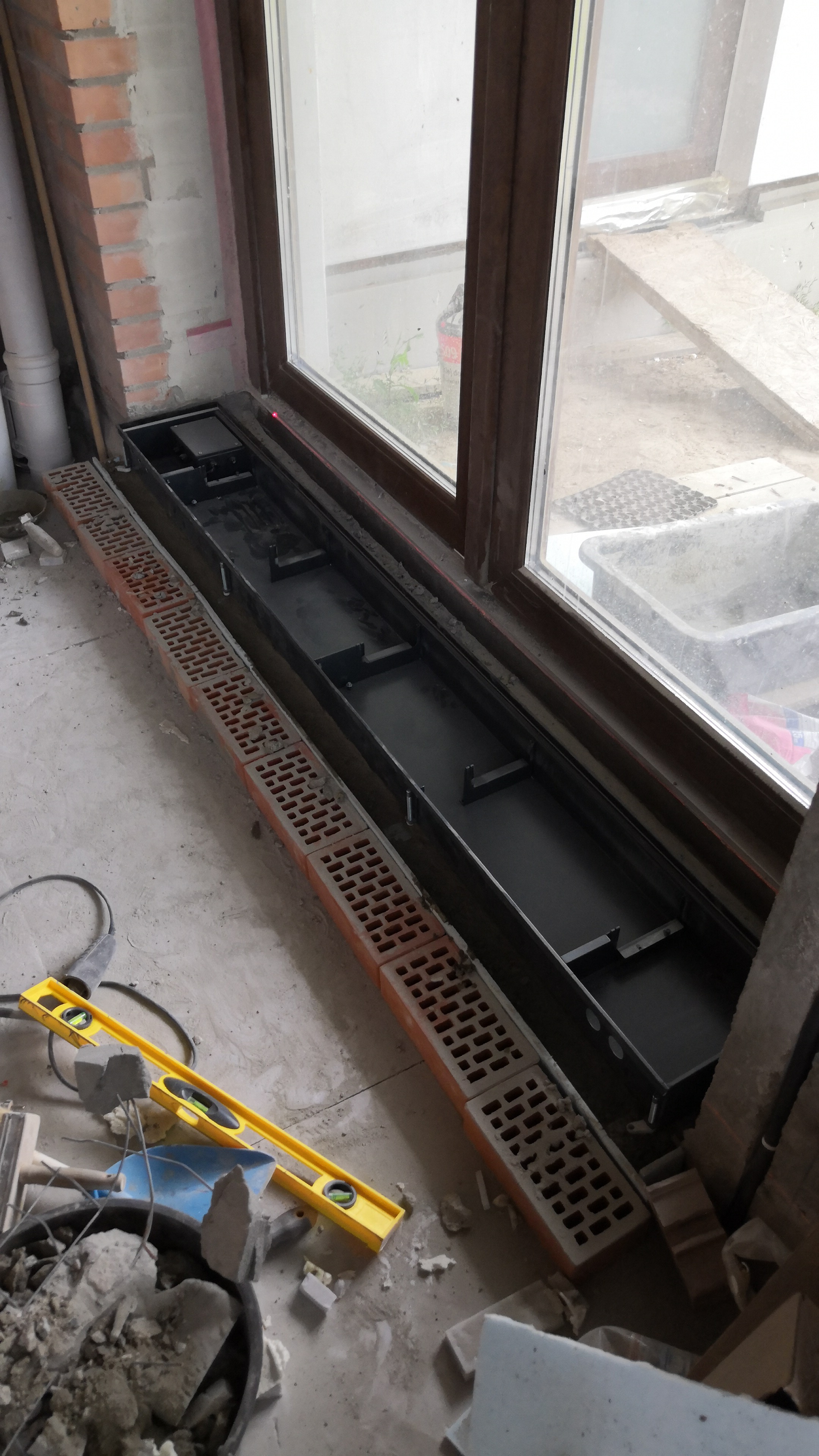

standov Опубліковано: 8 липня 2019 Автор Поділитись Опубліковано: 8 липня 2019 Подготовил проем под "главный" внутрипольник. У керми отлично вся внутрятка вынимается - не хочется убить вентиляторы пылью. Проем формально не по правилам (отступы, углублен) но у меня он идет не как совсем как отопительный прибор да и это дверь. Пришлось бетоном подлить порог в глубину помещения под опорные площадки, под них-же вмуровал в бетон консольные уголки металлические. Храни господи тех кто придумал фасовать готовую смесь для бетона в мешках ) Посилання на коментар Поділитися на інших сайтах More sharing options...
мастерок Опубліковано: 8 липня 2019 Поділитись Опубліковано: 8 липня 2019 Позвольте парочку вопросов: 1 Судя по опалубке Вы собрались бетонировать фанкойл отдельно от помещения? 2 Какое планируется финишное покрытие? 3 На чём стоит дверной блок?Там как раз находится луч лазера. Посилання на коментар Поділитися на інших сайтах More sharing options...
standov Опубліковано: 8 липня 2019 Автор Поділитись Опубліковано: 8 липня 2019 1 Судя по опалубке Вы собрались бетонировать фанкойл отдельно от помещения? 2 Какое планируется финишное покрытие? 3 На чём стоит дверной блок?Там как раз находится луч лазера. 1. нет, то "опалубка" под подливку порога, что-бы можно было фанкойл хорошо выставить, она снимется будет прикручен фанкойл и бетонироваться вместе с основной стяжкой 2. покрытие будет керамогранит 3. стоит на двух теплых подставочных vsthermo, которые в свою очередь опираются на подлитый фундаментный блок, дверной блок прикручен двумя анкерами насквозь к фундаментному блоку - побоялись такой размер не фиксировать, что-бы при открытии его не выворачивало Между дверью (подставочным) и фанкойлом где-то сантиметров 6 зазор который гидроизолирован от улицы и планируется заливаться стяжкой вместе с полом Посилання на коментар Поділитися на інших сайтах More sharing options...
мастерок Опубліковано: 8 липня 2019 Поділитись Опубліковано: 8 липня 2019 Вот этот Ваш фундаментный блок в корне не верное решение,особенно в паре с плиткой.Рекомендую как минимум срезать его заподлицо с внутренней частью дверного блока,ну а по уму-удалить полностью,оставить только опорные точки и всё остальное пространство заполнить ЭППСом. Посилання на коментар Поділитися на інших сайтах More sharing options...

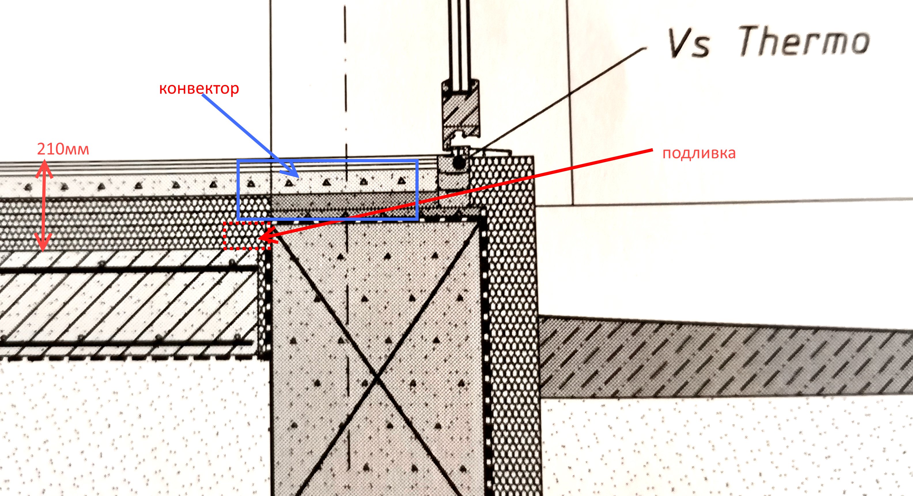

standov Опубліковано: 8 липня 2019 Автор Поділитись Опубліковано: 8 липня 2019 Вот этот Ваш фундаментный блок в корне не верное решение,особенно в паре с плиткой.Рекомендую как минимум срезать его заподлицо с внутренней частью дверного блока,ну а по уму-удалить полностью,оставить только опорные точки и всё остальное пространство заполнить ЭППСом. Уровень чернового пола от нижнего уровня двери у меня больше 20см, вариант с удалением добавляет кучу проблем и мало что решает, проем выбран примерно на глубину внутрипольника 12см, дверной блок весит 250кг и я точно не буду переделывать, тем более что не вижу особого смысла) Добавлено через 1 минуту Фундаментный блок у меня получается полностью заканчивается в пенопласте, не связывается со стяжкой ни в одной точке Посилання на коментар Поділитися на інших сайтах More sharing options...
мастерок Опубліковано: 8 липня 2019 Поділитись Опубліковано: 8 липня 2019 Хазяин-барин.Только вспомните этот диалог когда зимой ровненько по Вашей полоске бетона будет стоять водичка,а если её постоянно не вытирать,то ещё появятся грибок и плесень. Посилання на коментар Поділитися на інших сайтах More sharing options...
standov Опубліковано: 8 липня 2019 Автор Поділитись Опубліковано: 8 липня 2019 Хазяин-барин.Только вспомните этот диалог когда зимой ровненько по Вашей полоске бетона будет стоять водичка,а если её постоянно не вытирать,то ещё появятся грибок и плесень. не совсем понимаю про какую полоску бетона речь, видимо по разному представляем узел: 1 Посилання на коментар Поділитися на інших сайтах More sharing options...
мастерок Опубліковано: 8 липня 2019 Поділитись Опубліковано: 8 липня 2019 Таки да,я не так понял,снимаю шляпу.Сорри что влез,у Вас всё очень правильно.Первый раз встречаюсь с таким толковым подходом,приятно удивлён. Удачи! Посилання на коментар Поділитися на інших сайтах More sharing options...

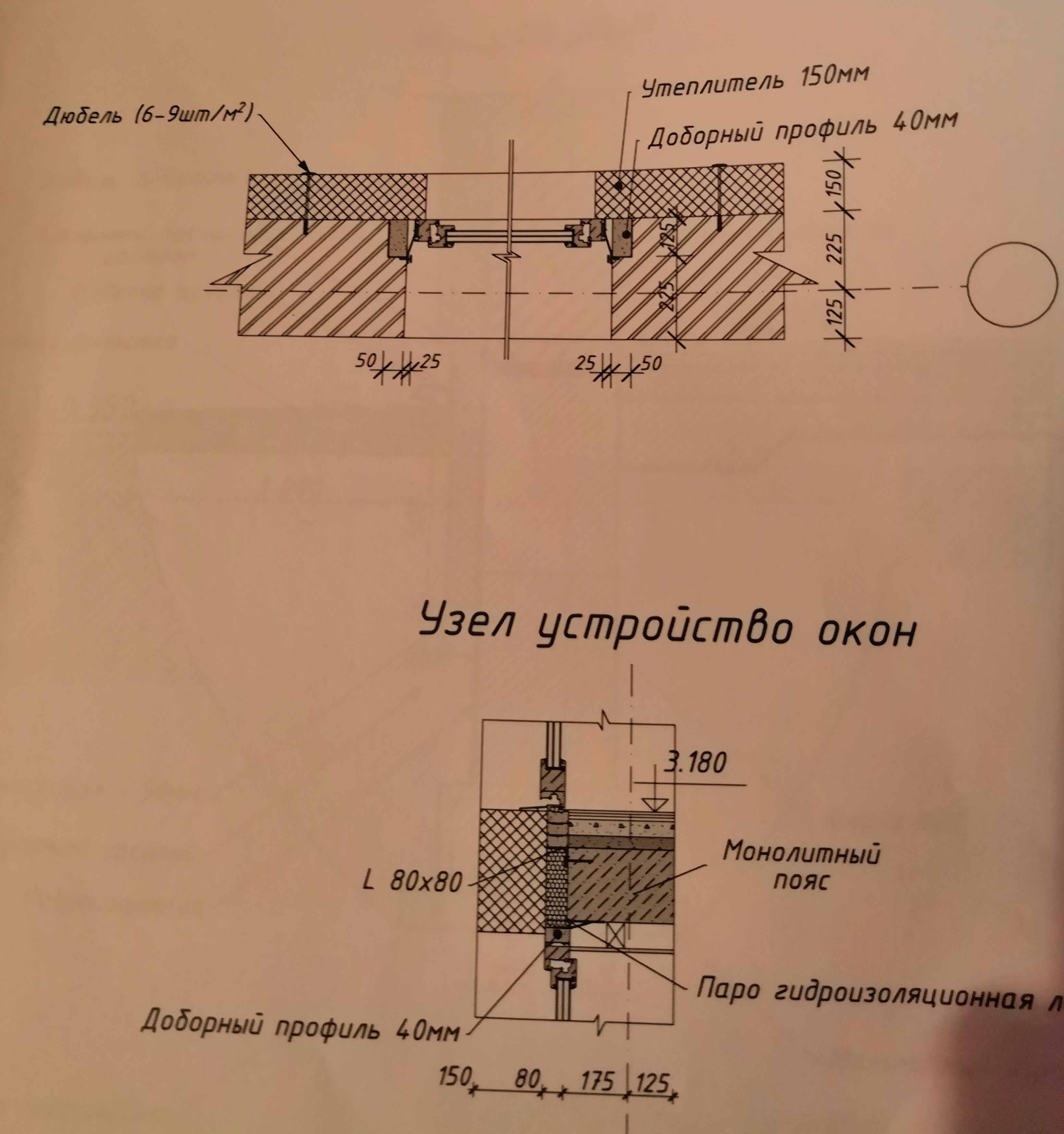

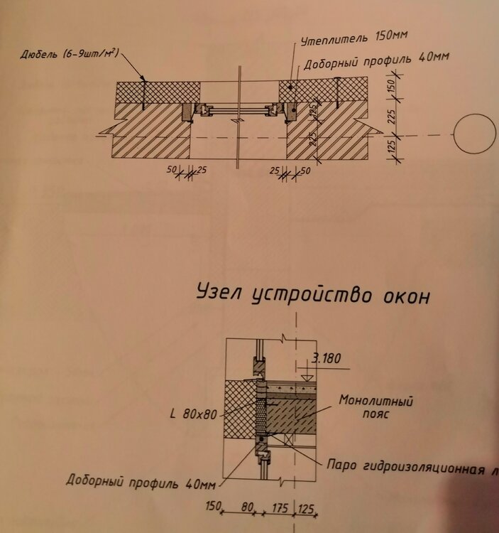

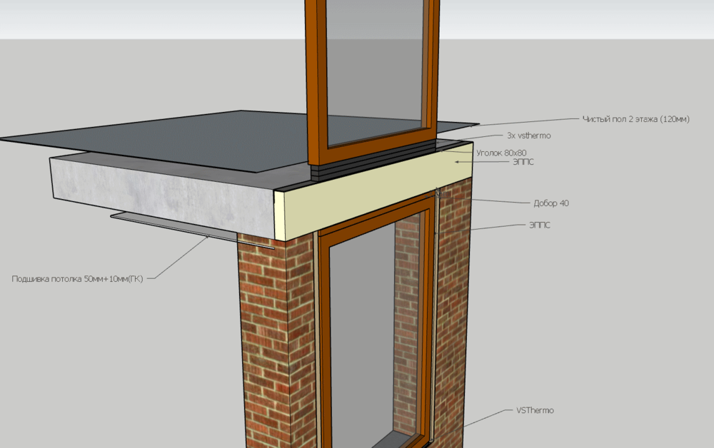

standov Опубліковано: 8 липня 2019 Автор Поділитись Опубліковано: 8 липня 2019 Ну так покажите!Это вы сами придумали или у нас уже такие строители грамотные пошли? скорее проектировщики, конторой очень доволен, правда когда в прошлом году немного с ними посрался на экономической почве и пришлось пробовать другим строителям объяснять узлы (перерисовывать из чертежей в скетчапе) - оценил всю проблему отсутствия инженерного образования у большинства строителей. У всех окон выбрана наружная четверть в стене и утеплена эппсом, дополнительно по второму этажу окна в пол установлены на консольном мощном уголке в выносе из эппс. Решения красивые правильные но цена установки была заооблачная, никто кроме "моих" так и не взялся даже после разжевывания "на картинках", потому на условии отсутствия конкуренции цена вышла адовая 1 Посилання на коментар Поділитися на інших сайтах More sharing options...
standov Опубліковано: 8 липня 2019 Автор Поділитись Опубліковано: 8 липня 2019 оригинал узлов, которые строители "не понимали" ) 1 Посилання на коментар Поділитися на інших сайтах More sharing options...
standov Опубліковано: 8 липня 2019 Автор Поділитись Опубліковано: 8 липня 2019 единственная модификация - убрали по одному теплому профилю везде так-как окна получились тяжелее проектных и по техкарте уже 3 по жесткости не проходило Посилання на коментар Поділитися на інших сайтах More sharing options...
Сарочка Опубліковано: 8 липня 2019 Поділитись Опубліковано: 8 липня 2019 оригинал узлов, которые строители "не понимали" ) Ну и ничего там сложного в схеме нет . Но вот вопрос- науркуа такие танцы с бубнами с добавочными профилями, которые добавили к стоимости окон приличную сумму? Не ну понятно если сильно посчитались с проемами под окна, а они должны быть четко в размер. Ну понятно, когда траблы с перемычками и пытаются хоть как то сыграть более высокой жесткостью конструкций. Но это же скорее исключения, а не заранее спланированный манёвр Посилання на коментар Поділитися на інших сайтах More sharing options...
standov Опубліковано: 8 липня 2019 Автор Поділитись Опубліковано: 8 липня 2019 Ну и ничего там сложного в схеме нет . Но вот вопрос- науркуа такие танцы с бубнами с добавочными профилями, которые добавили к стоимости окон приличную сумму? Затем что нужно выйти на нулевой уровень без мостика холода. Теплый профиль там самое дешевое Если вы про оригинальный чертеж то там в одном месте ошибка - наружные четверти там эппс а не доборный профиль конечно, плюс штукатурка Посилання на коментар Поділитися на інших сайтах More sharing options...
Сарочка Опубліковано: 8 липня 2019 Поділитись Опубліковано: 8 липня 2019 Затем что нужно выйти на нулевой уровень без мостика холода. Теплый профиль там самое дешевое Если вы про оригинальный чертеж то там в одном месте ошибка - наружные четверти там эппс а не доборный профиль конечно, плюс штукатурка На чертеже видно, что наружный слой это утеплитель( все равно какой вы там себе придумали) , а вот это то , что по бокам от профиля окна, разве это не доборный профиль расширяющий размер окна.( вероятно сделан для того, что бы четверти заходили глубже. Теоретически. Практически зайдут так же как и без него при более широком окне. И вообще, потеря через профиль по сравнению с самим стеклопакетом.,, в общем теплопотери нулевые через окна- це миф Посилання на коментар Поділитися на інших сайтах More sharing options...
standov Опубліковано: 8 липня 2019 Автор Поділитись Опубліковано: 8 липня 2019 На чертеже видно, что наружный слой это утеплитель( все равно какой вы там себе придумали) , а вот это то , что по бокам от профиля окна, разве это не доборный профиль расширяющий размер окна.( вероятно сделан для того, что бы четверти заходили глубже. Теоретически. Практически зайдут так же как и без него при более широком окне. И вообще, потеря через профиль по сравнению с самим стеклопакетом.,, в общем теплопотери нулевые через окна- це миф Нет это не доборный профиль, это утеплённые четверти. Четверти заклеиваются эппсом, штукатурятся в ровень со стеной, и в них на пластинах монтируется окно без доборов и сверху утеплитель наружный Окно получается "висит" в утеплителе. Это есть какое-то умное слово про такой монтаж, из пассивных домов, основная идея сдвинуть изотерму в приоконнной зоне внутрь стены тем самым повысив (на 2 градуса) температуру на откосе и раме, убирается влага плесень вот это все. 2 Посилання на коментар Поділитися на інших сайтах More sharing options...
Vikctor Опубліковано: 9 липня 2019 Поділитись Опубліковано: 9 липня 2019 ...идея сдвинуть изотерму в приоконнной зоне внутрь стены тем самым повысив (на 2 градуса) температуру на откосе и раме, убирается влага плесень вот это все. Забавно что у меня без подобных танцев с бубном тоже нет этого всего... 1 Посилання на коментар Поділитися на інших сайтах More sharing options...
shneider_vova Опубліковано: 9 липня 2019 Поділитись Опубліковано: 9 липня 2019 Забавно что у меня без подобных танцев с бубном тоже нет этого всего... У тебя газобетон, у ТС кирпич, ему более актуально заморачиваться 3 Посилання на коментар Поділитися на інших сайтах More sharing options...
