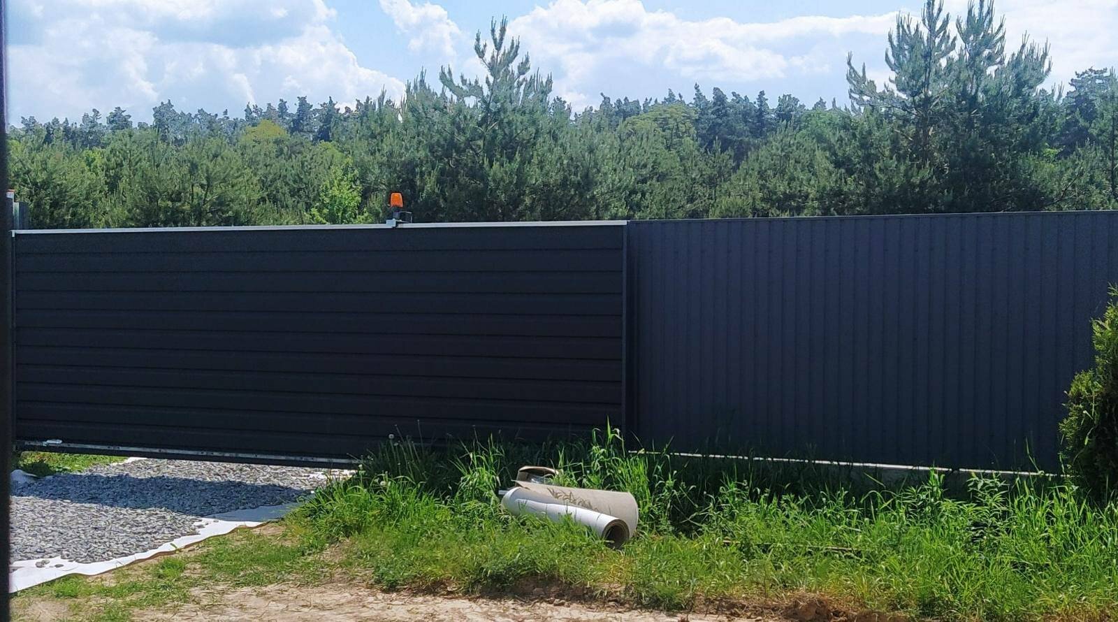

а самі ворота обрані? та чи є місце для відкату?
місце для віткату десь близько 10 метрів, ворота не обрані але мабуть шось типу алютеха але то ще все дуже поверхнево
1 минуту назад, standov сказал:
алютеха
воно ж білоруське...
в мене просто така ж ситуацію. думав брати минулим літом, але ж пуйло змінив плани, буду вже після війни закриватися, але поки що на ум нічого гарного не приходить. ще й обмеження в мене по ширині відкату більше ваших
Змінено користувачем shneider_vova
Только что, shneider_vova сказал:
хм, це херово. ну знач шось інше

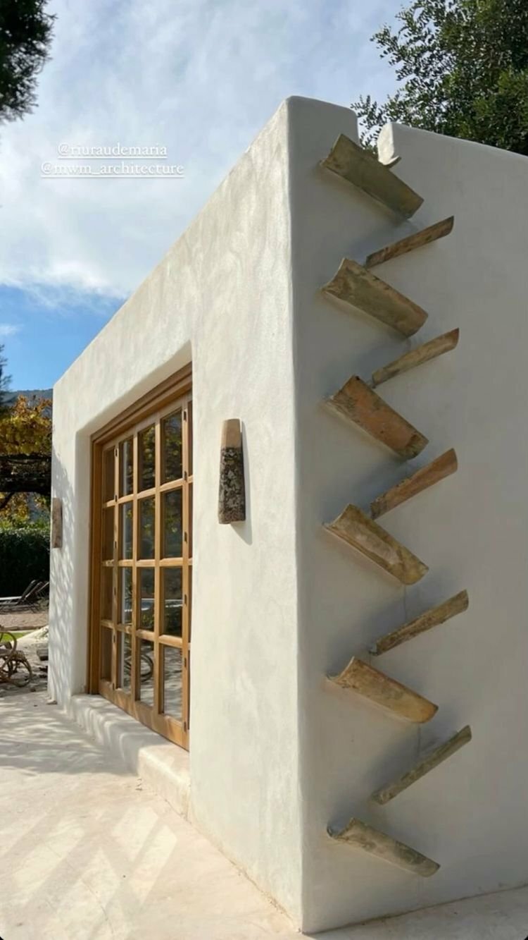

А якщо головне дати напрямок, то можна так (фото)
  • Дякую 1
17 часов назад, standov сказал:
теж схилився до такого варіанту.
А яка відстань умовно від кінця труби до площини приймача?
1. мене бентежить трохи розбризкування і в теорії чим менша відстань то воно меньше буде ляпать
2. але якщо відстань буде замалою то мабуть навесні то може намерзнути бурулею й перекрити/лопнути трубу
в мене десь 3-4 см. спочатку було більше, не сподобалося, опустили
9 минут назад, shneider_vova сказал:
в мене десь 3-4 см
ага ну десь приблизно так само зробили, подивлюся шо з того вийде
5 часов назад, volkoff сказал:
Як на мій смак - само так просто окуєнно, але не під кожний стиль будинку підійде. Середземноморскі будинккі на форумі досить мало розповсюдженні...

а в чом прикол з воротами? їх же в нас роблять під замовлення на дрібних виробництвах, які ще білоруси?
Змінено користувачем newbee2020
6 минут назад, newbee2020 сказал:
ну там якість не перевіриш, якість покраски особливо.
27 минут назад, shneider_vova сказал:
в мене коли після першої зими вискочив рижик в одному місці, фірма приїхала, демонтувала, розібрала, перешкурила і перефарбувала повністю все, в рахунок гарантії. як пояснили, на виробництві пару тижнів робив якись додік, якого толком не контролювали, і вони всі ворота випущені за цей час безкоштовно перефарбовували.
тому з чистою совістю прорекламую intigate.com.ua/ru/gallery.html я дуже задоволений по факту, незважаючи на той нюанс. пультик бере метрів за 200, двигун шуршить тихо і навіть не помічає сніг, дизайн бімба, без дебільного противовіса перед вікнами, ціна демократична
18 минут назад, newbee2020 сказал:
..без дебільного противовіса перед вікнами...
В сенсі відкатні ворота зовсім без противаги? Можна подивиться на фото, бо не бачив такого? Яка автоматика?
18 минут назад, Vikctor сказал:
противага є, але вона зашита з двох сторін, прямокутно, тому здається шо нема просто ворота на 2м довші (4 +2). автоматика gant
