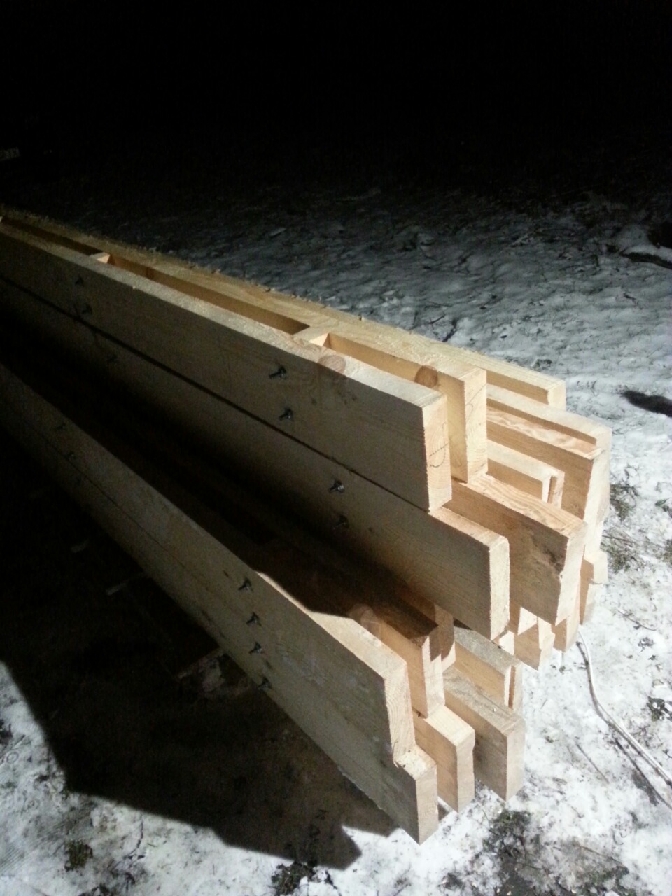

Друзья, нид йо хелп! Посоветуйте человека, берущего адекватные деньги, который сможет сделать кровлю и перекрытие. Пока что без подшивы, водостоков и утеплителя. Чисто стропилка и кровля. Крыша вальмовая 30 градусов, опирание стропил на балки перекрытия, крепление балок перекрытия к армопоясу. Материал кровли - металлочерепица. Балки перекрытия составные из двух досок 50х200, с проставкой 50мм между ними. Скручиваются шпильками через 1 метр. По две шпильки на точке.

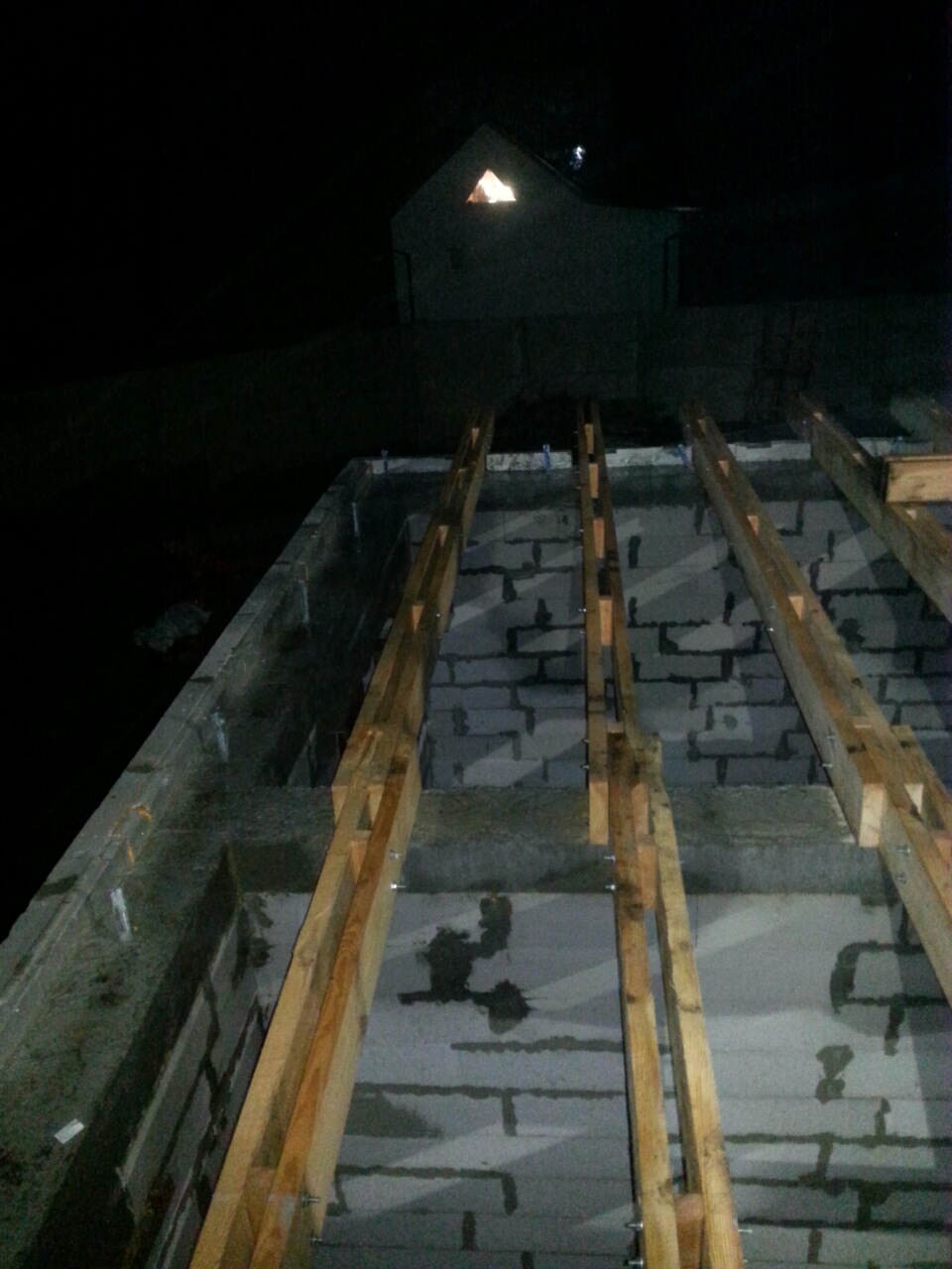

Тем временем работа продолжается :) Приехал лес, найдены специалисты на кровлю и начата работа :) Сейчас получается только вечером приехать на участок, потому простите за фото в темноте. Ребята работают не смотря на погоду. Балки сборные, красивенько :)

А можно спросить, чего Вы добились скручивая балки через блочок.?
Добавлено через 30 секунд
Кроме красивенько.
Кроме красивенько.
Прочность балки больше.
ЖЕсткость конструкции на прогиб. И не так крутит, когда сохнет дерево. Знатоки, поправьте, если не прав.

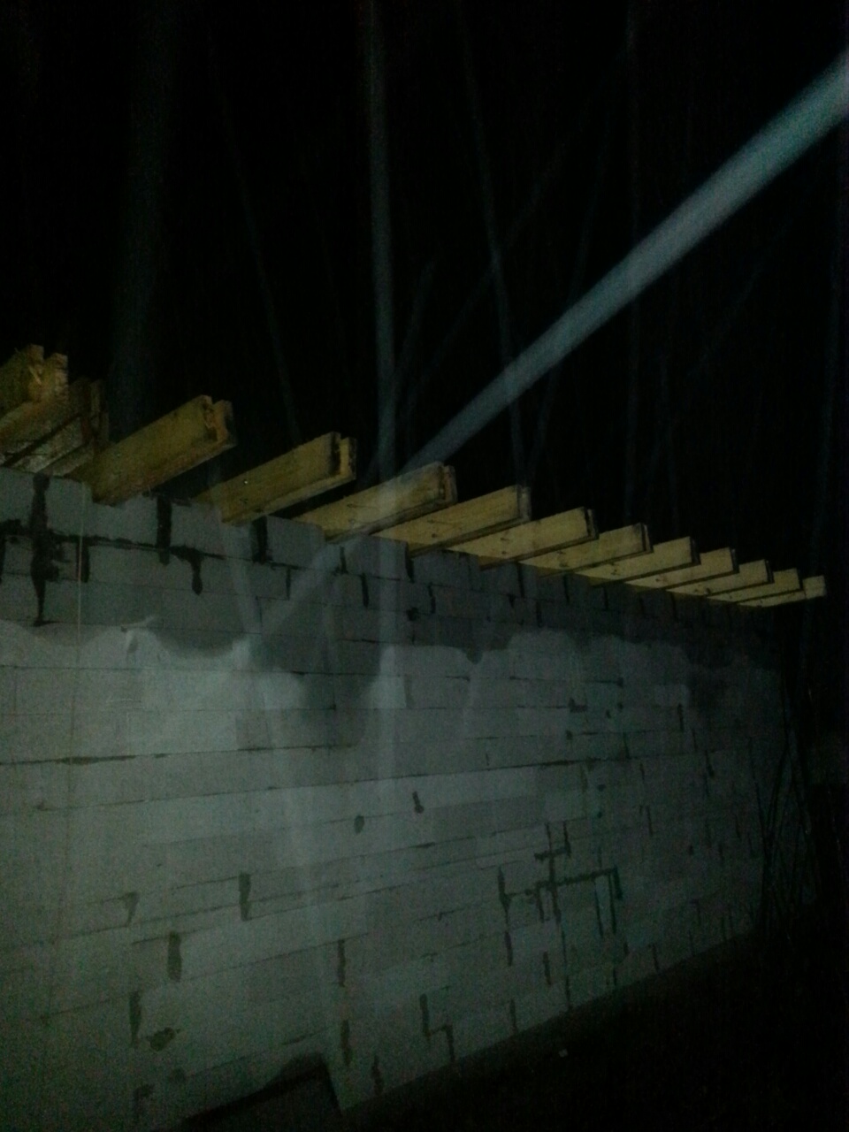

рубероид под балками не забудьте
там где балка лежит на армопоясе он будет обязательно. а вот в остальных местах балка не касается стенового материала. Пока что думаем надо ли, я настаиваю на то что надо балку полностью обернуть с трех сторон на том участке, где она через газик проходит. Но говорят, что балка наоброт должна дышать. И, если она не касается ничего, то и оборачивать не надо.
Обычно из древних времен, делают зазор между рубероидом и балкой чтобы там гулял воздух. Ну и с торца тоже зазор. Тоесть зазора нету только снизу где балка опирается.
А какая функция рубероида тогда, если он не прилегает к балке и балка с рубероидом не прилегает ни к чему? :)
Балка ведь может подвинутся со временем, покрутить ее может, штукатуры могут замазать щель по большой дружбе...

В чем смысл блоков? Там максималка по пролёта 445 если не ошибаюсь . 200 сырая не проходит для полов, для потолков впритык. Если усиливать , то их надо стягивать вместе, в идеале парами с раз но направленными изгибами. Если усиливать то осб между ними и сбивать. А промежуточный блочок только частично снимает нагрузку. И нагружает соседнюю. Смысла в этой работе минимум.
И как надо было сделать?
Суть в такой сборной балке в том, что:
1. Точечная нагрузка будет опираться фактически на две балки 50*200
2. Строительство ведется из сырой доски ( а где взять-то сухую?). Если сбить сырые балки без проставок, то возможно возникновение между ними загнивания, застой влаги, т. к. влага за счет капилярного эффекта выводиться через поверхность доски, а на границе прижатых досок влага, если появится, то будет застаиваться (волокна то разрезаны, а проветривания нет). Зазор между балками полезен в плане проветривания. А что даст ОСБ по всей длине, кроме лишних затрат?
3. За счет проставок увеличивается ширина балки и это в увеличивает ее остойчивость.
4. Кручение балки практически отсутствует.
5. Легче заносить балки на верх (собирать можно и наверху).
6. Недостаток: повышенная стоимость - шпильки, шайбы, гайки, сверление.
Сфига ли?:rolleyes:
Добавлено через 2 минуты
Я бы сказал дурная работа, кроме повышения устойчивости, все остальное будет хуже чем у спаренной, и прочность в том числе! (Пускай будет ИМХО)
