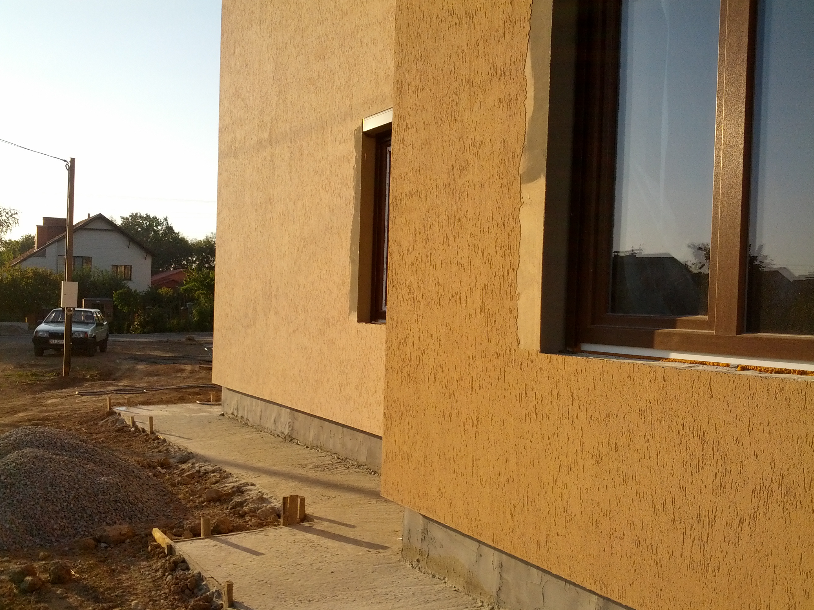

Первый блин, 100кв.м, один этаж, надеюсь не комом :)

Так надо сразу ставить обойму из уголка на проем. Это и для двери нужно.
У меня там металлопластиковая конструкция. Она будет на пластинах, которые закрепятся на химанкера
Вова, а можно с этого момента поподробнее? :) А то думаю тоже со временем ставить роллеты, если мы говоря "жалюзи" подразумеваем роллеты. И сколько может стоить Роллета на такой проем? У меня Этот проем со здоровенной бетонной балкой над ним, которую, кстати, буду основательно утеплять снаружи, а то в опалубку при литье заложили только 5-ку ЭППС.
Я говорил за окно с дверью. Сколько будут стоить ролеты, ещё и с движком -хз. Пару лет назад узнавал - было даже окон. Так что я пас. Крепить жалюзи к газобетону - такое себе. Городить ради этого коробку с уголка, делать мостики холода - нафиг нужно.

Правда все твои аргументы, Володя, разбиваются об мои роллеты ;). Я ж выше показывал куда их ставить и к чему крепить. И стоимость давал. Ничего там заоблачного нет. А удобно капец как! Особенно пока деревья еще не поднялись и солнце шпарит прямо в южные окна. Перфорированные роллеты и света дают достаточно для работы и от жары прикрывают хорошо.

Солнцезащита - полезный побочный эффект :). Ты просто забыл, у меня направляющие роллет к раме окна с помощью уголков закреплены. Если вырвут - вместе с окном.

А поставить роллеты лучше всего на уголок по краю проема. Таки надо сделать обойму))

То есть алютех - 100 евро за м2? у меня окна по такой цене.
На уголок, который присверливать к раме окна? если так, то это плохо для окон.
Чем? Как, по-твоему, окно крепится к стене?

yurriy, плохо тем, что лишний раз дырявится профиль рамы. причем с наружной стороны, и влаге ничего не мешает попасть через эти отверстия внутрь армирования и вызвать там со временем коррозию (это так, страшилка, но любые отверстия в рамах мне не нравятся). У меня монтаж предполагается на пластинах - там отверстие сделано изнутри монтажного шва и при правильном "теплом" монтаже там влаги нет.
Gitan, честно говоря, думаю, я бы справился с выковыриванием этой обоймы даже без болгарки. Тупо молотком постучав по этим забитым внутрь блока арматуринам. Я вижу свой D300 и понимаю, что нужно, чтобы пройти сквозь стену.
Не, не так. Уголок прикручен в то же место, где и монтажные пластины так, чтобы плоскость крепления направляющей совпадала с плоскостью окна : IMG_20170929_170914.thumb.jpg.eb8f320bed11b410316732fdeca0574f.jpg Напрвляющая роллет закрывает щель между уголком и рамой, выглядит аккуратно. Держится очень крепко. Короб роллеты утоплен в утеплитель. Его толщина совпадает с утеплителем.
Не, не так. Уголок прикручен в то же место, где и монтажные пластины так, чтобы плоскость крепления направляющей совпадала с плоскостью окна : Напрвляющая роллет закрывает щель между уголком и рамой, выглядит аккуратно. Держится очень крепко. Короб роллеты утоплен в утеплитель. Его толщина совпадает с утеплителем.
