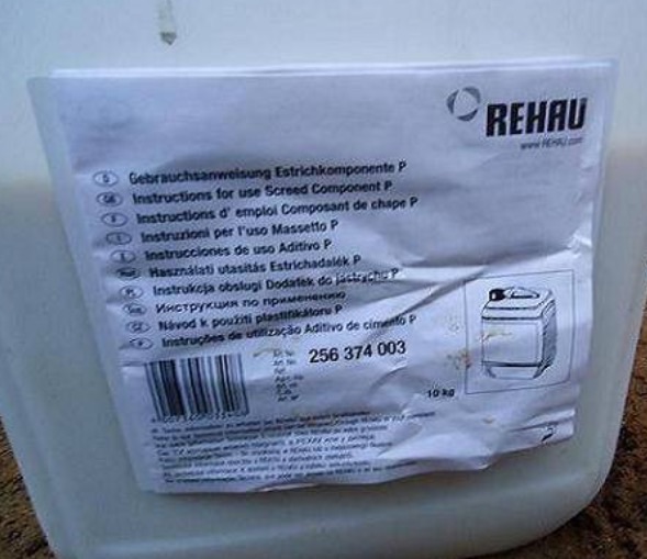

Смотря, что иметь ввиду под "делает". Есть общие правила и нормы, не стоит их нарушать.
Кстати, пластификатор от Рехау есть, я думаю, что то они все таки знают:)
Кстати,пластификатор этот гамняный,я пару раз мучился с ним и после этого категорически отказываюсь им работать.Но вот на нём приклеена интересная книжечка,где речь идёт о составе раствора и конкретно о фракционном составе гравелистых песков.Чисто по памяти-фракция 0-6 мм 60%,6-8 мм-40 %.На Украине таких песков в принципе нет,чуток похожий это сеяная крупная фракция песка Вознесенского карьера Николаевской области.Вот и выходит что мы в принципе не имеем права заливать эти трубы другими песками.
К чему я это пишу-я таки делаю немного стяжки и таки могу чуток за них рассказать,иногда заказчики заставляют делать очень экстремальные вещи,но благодаря этому преобретается бесценный опыт и расширяются рамки стандартных реализаций.
Пески указанные у Рехау (фракция) действительно необычны для нашего уха))), я например, решаю это с помощью гранотсева. И да если, что я консерватор, как залил еще в 1996 свою первую (удачно) так и лью по сей день, ну его, пить почечный чай, говорят горький:)
