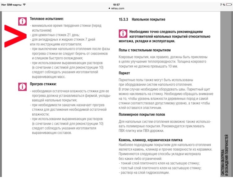

wissem Опубліковано: 4 вересня 2018 Автор Поділитись Опубліковано: 4 вересня 2018 смотрите еще на сроки - осталось 2 теплых месяца, не успеете залить стяжку и включить теплый пол. Например электрика 2 недели. Машинная штукатурка пусть неделю. Пока сохнет штукатурка кладем теплый пол и подключаем электрокотел. Так возможно? просто очень хотелось не замораживать стройку на зиму, а продолжать работы Штукатурку и чистовой пол оставте на следующий год. Газоблок должен хотя бы два года постоять высохнуть прежде чем его штукатурить. Иначе трещины неизбежны. Либо штукатурку только черновую а шпаклевку потом через год когда все треснет что должно треснуть. Для сантехники можно установить только маяки - тогда чистовой уровень будет понятен. Отделка снаружи - что имеете ввиду? Он уже стоит год. Мало? а как все остальные строят? Боюсь что наоброт он зимой будет набирать влагу и замораживаться размораживаться, что может плохо сказаться. Не прав? Штукатурку впринципе и планировал черновую. А шпаклевать уже потом. А вот про сантехнику можно подробнее? Это ж можно было бы установить маяки, и делать полы и тд. Соответственно получить к зиме теплый дом и продолжать работы. Внешняя отделка имел ввиду фасад, штукатурка и тд. Инткресный профиль внизу панорамного окна - очень высокий. Какой-то спецзаказ? Можно сказать и так, но вроде он много где есть. Проставочный профиль 100мм он называется)) стоит около 2000 грн Посилання на коментар Поділитися на інших сайтах More sharing options...
shneider_vova Опубліковано: 4 вересня 2018 Поділитись Опубліковано: 4 вересня 2018 можно попробовать и успеть, сроки реальные, но шансов сорвать много. если есть выбранные исполнители и они готовы к работе в указанные сроки - да, все реально. или опресовывайте воздухом систему и уже перед заливкой стяжки, если будет норм. погода, закачайте воду (не помню, может, и на воздухе можно заливать стяжку). отопление полами надо включать постепенно после высыхания стяжки, думаю, не ранее чем чреез 2 недели от заливки 1 Посилання на коментар Поділитися на інших сайтах More sharing options...
wissem Опубліковано: 4 вересня 2018 Автор Поділитись Опубліковано: 4 вересня 2018 отопление полами надо включать постепенно после высыхания стяжки, думаю, не ранее чем чреез 2 недели от заливки Блин, точно. Упустил этот момент.... Посилання на коментар Поділитися на інших сайтах More sharing options...
shneider_vova Опубліковано: 4 вересня 2018 Поділитись Опубліковано: 4 вересня 2018 Блин, точно. Упустил этот момент.... на самом деле я примерно на таком же этапе сейчас - делаю штукатурку, но руками, еще недели 3. потом сантехника. потом полы. после стяжки буду утеплять перекрытие (но это, думаю, недолго). если буду не успевать запустить полы (стяжка не высохнет), то можно наверное какое то время протянуть на конвекторах 1 Посилання на коментар Поділитися на інших сайтах More sharing options...

мастерок Опубліковано: 4 вересня 2018 Поділитись Опубліковано: 4 вересня 2018 можно попробовать и успеть, сроки реальные, но шансов сорвать много. если есть выбранные исполнители и они готовы к работе в указанные сроки - да, все реально. или опресовывайте воздухом систему и уже перед заливкой стяжки, если будет норм. погода, закачайте воду (не помню, может, и на воздухе можно заливать стяжку). отопление полами надо включать постепенно после высыхания стяжки, думаю, не ранее чем чреез 2 недели от заливки Что то Вы сильно пугайтесь сами и пугаете других.К примеру постом ранее писали о 2 месяцах для заливки стяжки-чушь полная. Любой не отапливаемый дом минимум до Нового Года в принципе не может остыть до минусовых температур,поэтому стяжку в домах без отопления можно лить минимум до Нового Года. Далее,ни в каких сантехнических мануалах нетПоэтому требований о наличии для заливки давления в трубах,давится воздухом или водой исключительно для душевного спокойствия заказчиков в процессе заливки.Плавный пуск ТП ни коим образом не зависит от набора прочности стяжкой,в моей практике вообще были случаи заливки по работающему ТП.Простая логика-ТП никогда не нагревается более 27 градусов,но при заливке летом стяжка обычно ещё горячее,а в местах попадания солнца и все 40 может быть. Короче,у ТС ещё вагон и маленькая тележка времени что бы осуществить его планы и спокойно заканчивать отделку в отапливаемом доме. 7 Посилання на коментар Поділитися на інших сайтах More sharing options...
shneider_vova Опубліковано: 4 вересня 2018 Поділитись Опубліковано: 4 вересня 2018 Ну у меня мой бзик ещё связан с тем, что я хочу перекрытие (плиты) утеплить уже после стяжки (чтобы не вносить в него лишнюю влагу). А без утепления перекрытия - думаю, дом будет все таки побыстрее остывать. По поводу воды в трубах - есть ведь ещё и водопроводные трубы. Они тоже наполняются водой для проверки же. 1 Посилання на коментар Поділитися на інших сайтах More sharing options...
wissem Опубліковано: 4 вересня 2018 Автор Поділитись Опубліковано: 4 вересня 2018 Ну у меня мой бзик ещё связан с тем, что я хочу перекрытие (плиты) утеплить уже после стяжки (чтобы не вносить в него лишнюю влагу). А без утепления перекрытия - думаю, дом будет все таки побыстрее остывать. т.е. я зря утепление перекрытий уже сделал? Посилання на коментар Поділитися на інших сайтах More sharing options...
Скромный прораб Опубліковано: 4 вересня 2018 Поділитись Опубліковано: 4 вересня 2018 Не хочу никого обидеть, поэтому пусть будет "без коминтариев": Посилання на коментар Поділитися на інших сайтах More sharing options...
wissem Опубліковано: 5 вересня 2018 Автор Поділитись Опубліковано: 5 вересня 2018 Не хочу никого обидеть, поэтому пусть будет "без коминтариев": нуууу, такое...Rehau же не делает стяжки вроде. 1 Посилання на коментар Поділитися на інших сайтах More sharing options...
