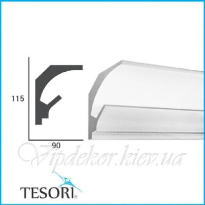

а вот для такого карниза (лента спереди в пазу) полоски подойдут? или лучше ленту 120 диодов на 1м? (имею в виду расстояние чтоб не получились отдельные точки)
Я б взяв 120діодів.
Для чего будет этот карниз?
Из чего сделан карниз?
Как крепить ленту?
Какая длина карниза?
Есть общее правило: расстояние между кристаллами и экраном (или рассеивателем) должно быть больше, чем между кристаллами. По чертежу не видно как будет размещаться лента и реальные геометрические размеры профиля.
В ленте 120 диодов расстояние, примерно, 8,3 мм.
В ленте 60 диодов - вдвое больше.
В линейках - 45 мм.

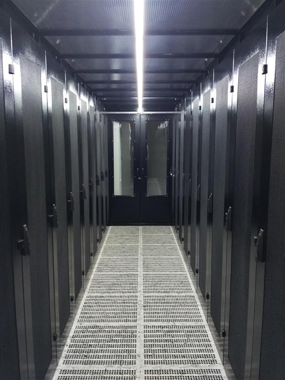

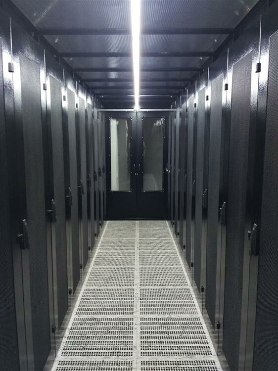

Вот такие последние светильники. Лента R0B96TD в профиле ЛСС.
наверное, нужно отметить, что для жилья такая лента не подойдет, из-за коэффициента цветопередачи менее 80.
