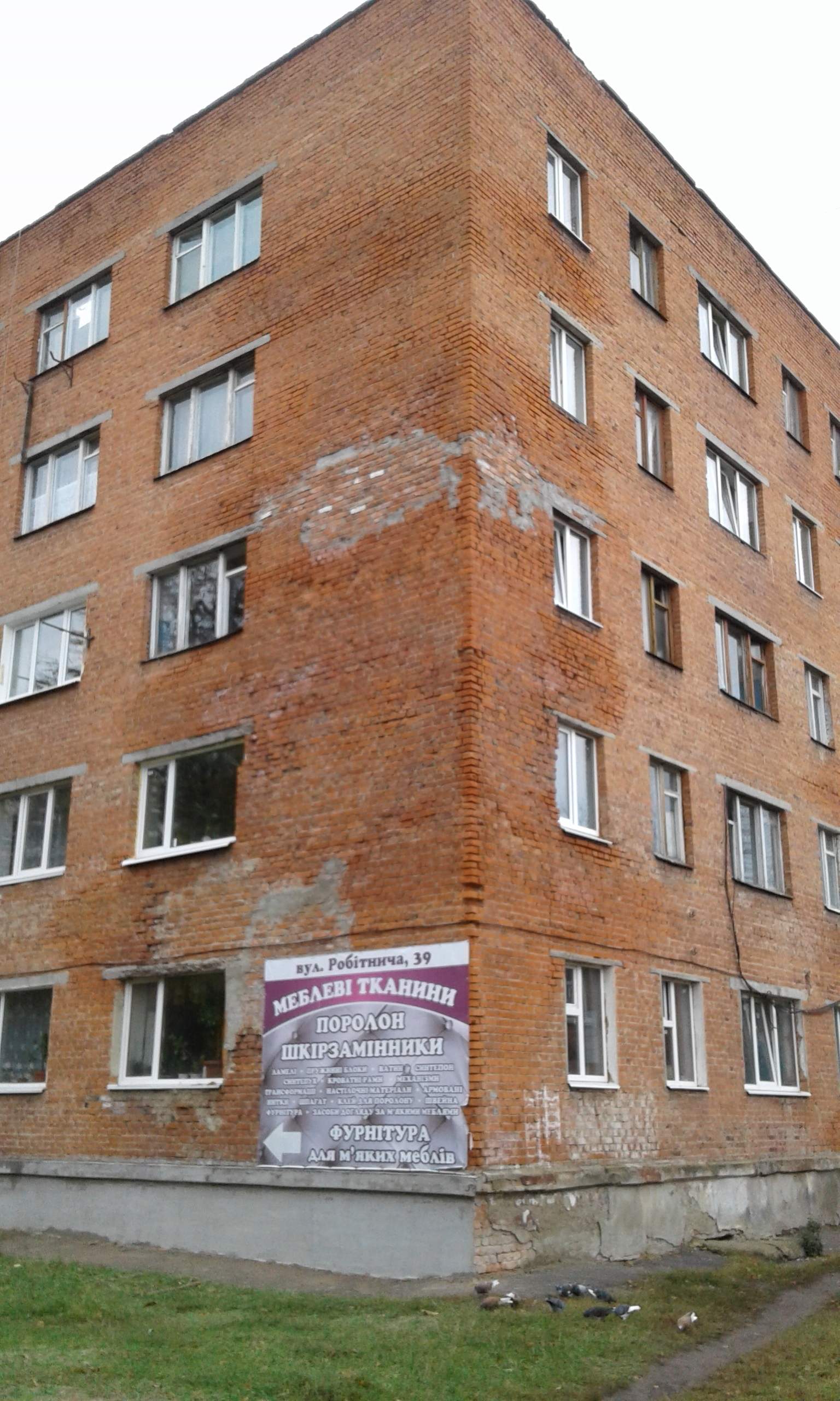

Очень часто вижу кирпичные дома (например, общаги), где снаружи на стенах в местах санузлов не просто грибок, а мох растет. И местами кирпичи повыпадали. Народ тоже совсем не парится. :D
Сегодня случайно увидел один такой, сфоткал:
