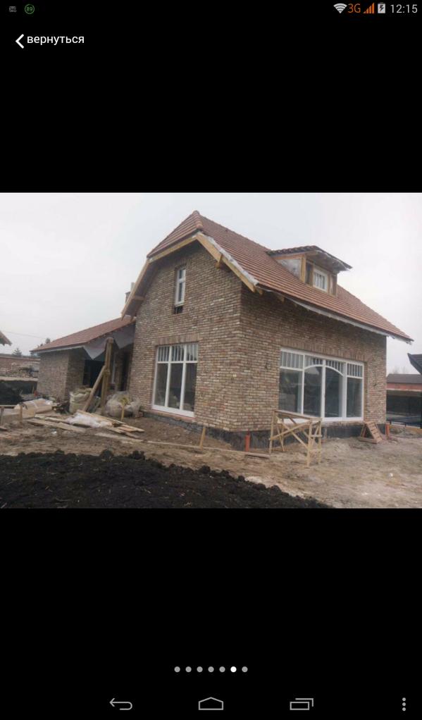

Арматуру перекусити не проблема,а блок пиляється звичайною ножівкою.Справа пари хвилин.Та і щоби пролізти,не така вже велика діра потрібна.З цеглою такий фоку не пройде.
особенно когда окна в пол. :crazy:
