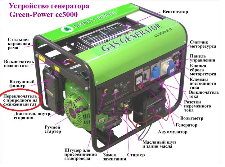

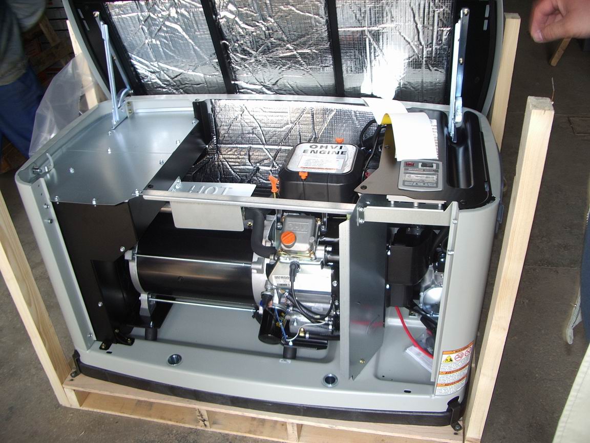

Генераторы эти принципиально разные.
Американский Generac - в алюминиевом (!) шумозащитном всепогодном корпусе, рассчитан на установку под открытым небом или в легкой будке. Главное, чтобы был свободный доступ воздуха - он воздушного охлаждения.
Китайский Green Power - станция открытая, ее устанавливают в помещениях - только не в жилом доме, газ есть газ. =@
Обычно - в сараях, гаражах, аппаратных и т.п.

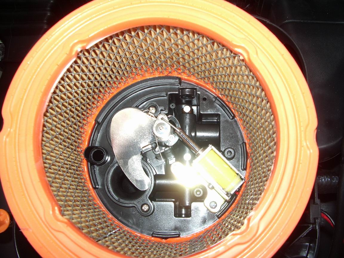

Все модели Generac и Green Power - двухтопливные - NG/LPG - Natural gas (Природный газ) / Liquefied petroleum gas (Сжиженный газ).
У Generac переключатель топлива расположен внутри воздушного фильтра. У Green Power - слева под выключателем подачи газа.
Ситуация с документами изменилась буквально на прошлой неделе, они просто не в курсе.

Просто передвигается рычажок из положения NG в положение LPG.
Что при этом происходит внутри - точно не знаю, скорее всего, там стоят жиклеры разного сечения - как в газовой плите. только в плите нужно первые выкрутить, вторые вкрутить, а здесь просто переключается.
В обеих станциях - это одно движение пальцем, времени это не занимает.
В Generac чтобы добраться до рычажка нужно снять крышку фильтра, открутив два оранжевых винта-барашка.

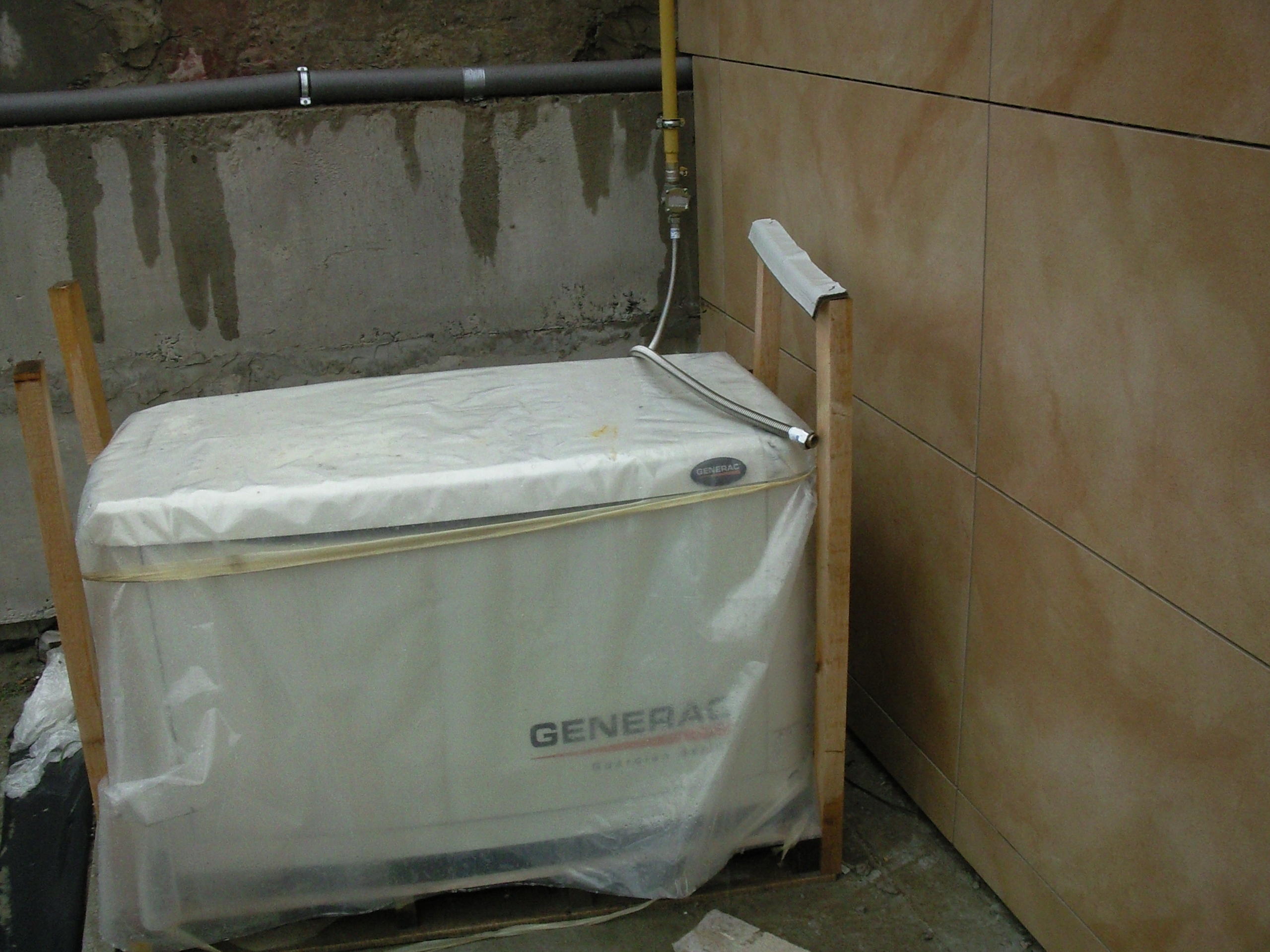

У генератора одна входная газовая труба, потому чтобы перейти с природного газа на баллон, надо открутить шланг от магистрали и прикрутить шланг от баллона. Ну и еще: я бы баллон рядом с генератором все-таки не хранил из соображений безопасности. Лучше в другом помещении.
о! а разве генератор типа Generac не сварным швом (ну или как то так, намертво в общем...) присоединяется к магистрали?
или допускается присоединение генератора шлангом?
Только гибким шлангом - любое жесткое соединение из-за вибрации со временем разрушится.

забавно, но на Грин ПОВЕР нет надписей в какое положение ставить переключатель по газу. Но в инструкции написано - рычажек вдоль - магистральный газ (метан), рычажек поперек - балонный пропан-бутан.
Инструкциия кстати вменяемая и есть в сети на русском языке
