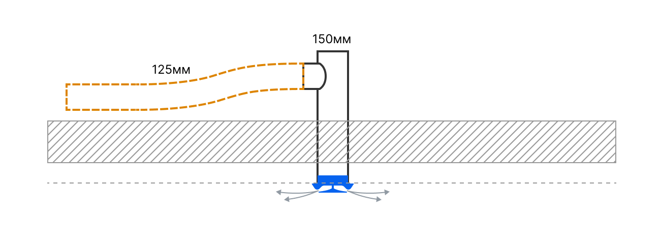

Історя довга, але якщо коротко, то вся система на стриху, в кімнати заходить труба д150 через перекриття і там вставлено анемостати, на приток ВЕНТС АМ 150 ПРФ, на витяжках АМ 150 ВРФ і АМ 100 ВРФ. На кожну кімнату є дроссель клапан, приток в спальні і вітальню, витяжка з ванни, кухні, прихожої. В кожній кімнаті по одній точці. У звязку з тим що це робилося не на стадії ремонту, а у жилому будинку, то анемостати прийшлося ставити там де була можливість. Получилося так, що приточні стоять до стіни (70см) і в зоні вікна. Тобто не над ліжком, диваном чи робочим місцем, щоб не дули прямо на людей.
Робив недавно заміри швидкостей в кожній кімнаті, без анемостатів, просто на трубі і на максимальних обертах вентиляторів. Заміряв простим китайським анемоментром, тому точність під питанням. Дроссель клапани вже раніше регулював, тому +/- виставив як було щоб розділити по кімнатах. В результаті в мене вийшло так, що на приток і на витяжку майже порівну по ~290 м3. А ще на самому початку робив розрахунки які об'єми потрібно, то виходило що на приток потрібно 245-255 м3. Фактично є запас приблизно 12-15%.
Зменшив оберти регуляторами, приблизно до бажаних 250 м3, поставив анемостати и тестую. Коли ходиш по кімнаті і тд, то все ок, нічого не відчувається. Навіть стоячи прямо під анемостатом нічого не чути. Але працюю за ПК, стіл знаходиться десь 2-2.5 м від анемостату. Посидів деякий час і чую по спині ніби холод, хоча рядом стоїть термометр і температура 22. Саме в цій кімнаті приток має бути 110-120 м3, в інших менше, тому не так відчувається.
Є постнагрів, який догріває повітря після рекуператора до 21 градуса, і на притоці приблизно така температура і є (заміряв в трубі на вході), але чомусь відчувається холод. Не можу зрозуміти чому. Може не правильно виставлені анемостати чи потрібно було 2 точки робити або більшого діаметру, саме для цієї кімнати де найбільший приток? Але і швидкості не такі великі, в середньому 1.85-1.9, що якраз видає 120-125 м3. Хоча це без анемостата.
На сайті Вентс є діаграма яка показує як величина зазору впливає на тиск. Але щось по ній не дуже зрозуміло як правильно відрегулювати і як в залежності від цього змінюється потік повітря. Можна і на половину викрутити, а можна і більше, розхід від цього не зміниться, лише збільшиться/зменшиться тиск. Анемостати були викручені майже на максимум, але коли закрутив десь на половину, то здається трохи менше відчувається. Може хтось підкаже як правильно регулювати їх?

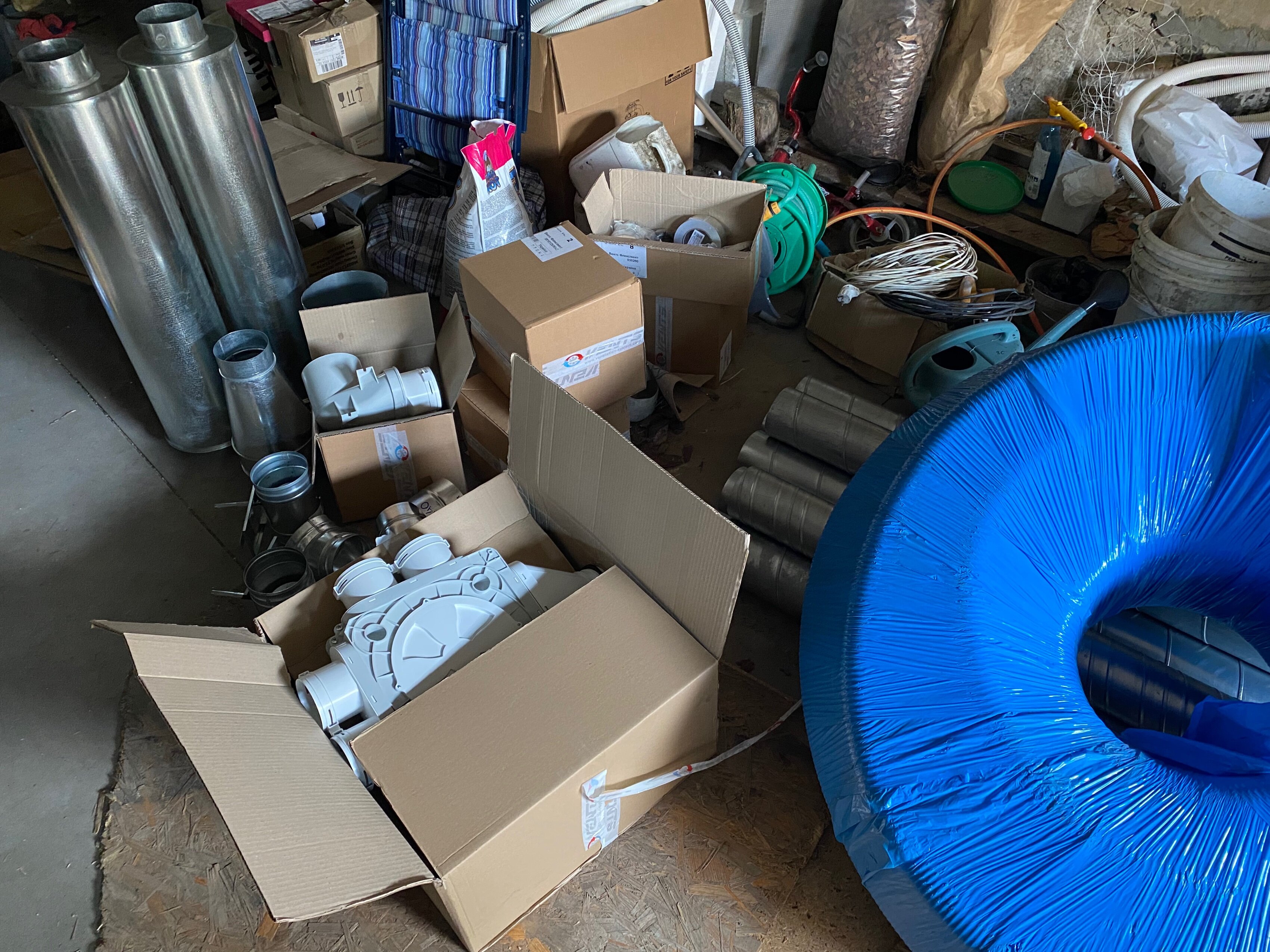

Добрий день, колеги. Нарешті приїхали комплектуючі. Той ще батл був)
Змінено користувачем МакДо

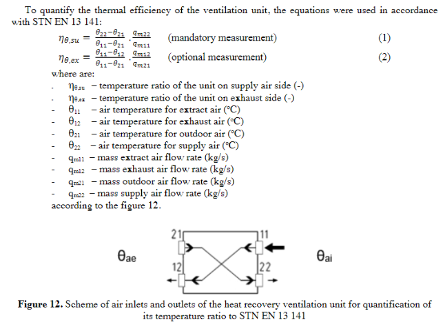

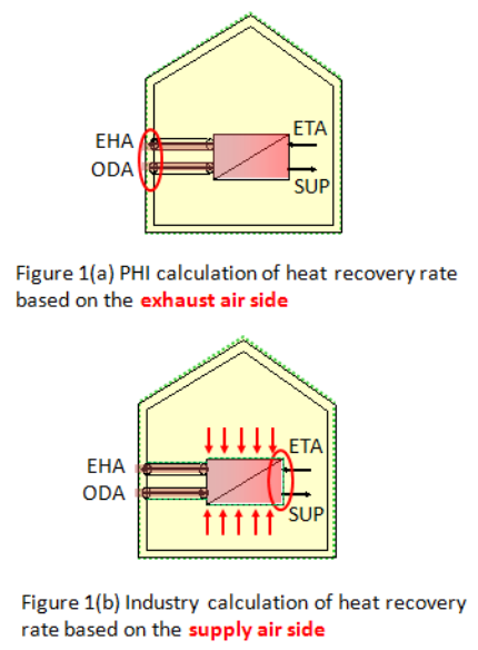

Якщо це дані по об'єму повітря а не по масі - то "трохи не так". Ви рахували температурну ефективність по притоку, її формула має такий вид як Ви привели, якщо маса повітря що видаляється дорівнює масі повітря що подається. Щоб рахувати правильно треба враховувати масову а не обємну складову.
Взагалі по EN температурна ефективність має рахуватись як по притоку так і по витяжці. І вже тоді побачите ціліснішу картину. По притоку виходять більш оптимістичні значення, і видно тому вони прийняті за маркетингову основу.
Але наприклад у стандарті пасивного будинку використовують ефективність по витяжці, бо хочуть враховувати тепловтрати корпусу ПВУ. На скрінах нижче показано як рахується ефективність ПВУ по пасивному стандарту.

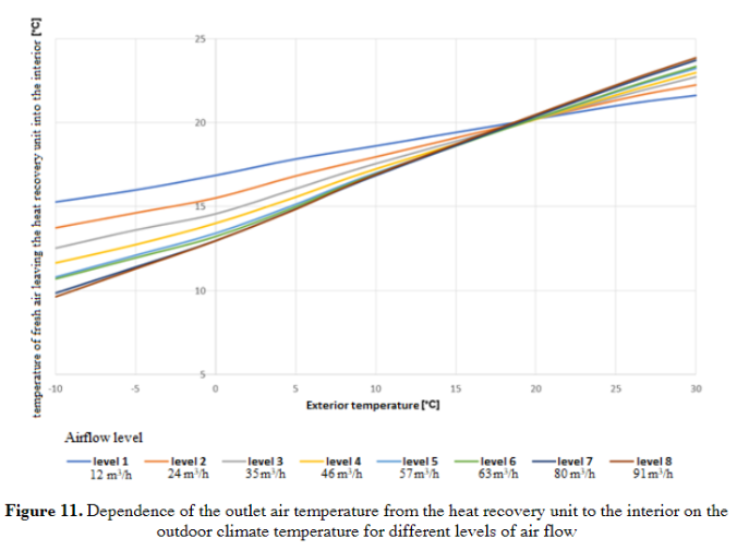

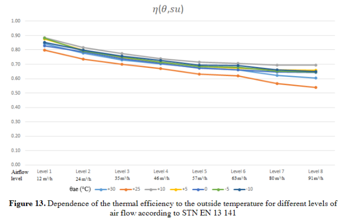

Для прикладу, температурна ефективність мого теплообмніника для умов (24.0С 22,3С 5,9С 5.0С) по притоку виходить 91% а по витяжці 80%.
18 часов назад, TaurosRMK сказал:
Виглядає дивно
 Нормально виглядає. Для правильно підібраного теплообмінника при малих об'ємах ефективність по притоку буде ще вища. І вона для одного і тогож теплообмінника може бути різною. Бо залежить від різниці температур і від обєму що проходить через теплообмінник. Ось як це може виглядати для прикладового темлообмінника:
  • ефективність по притоку змінюється від майже 90% до майже 50% в залежності від температури і обємуimage.png.e2c951af6e29b838634ac9d53af84098.png
  • Температура притоку після теплообмінника в залежності від різниці температур та обємуimage.png.a5b83f777e8e0f787149ba6888d0b308.png

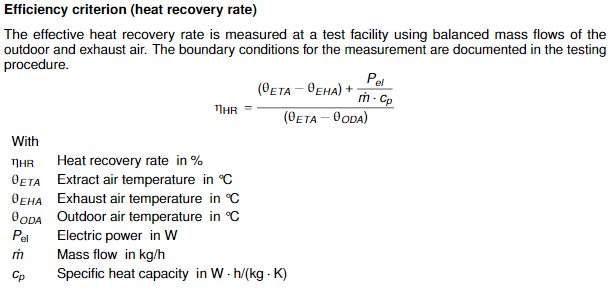

3 години тому, Dmode сказав:
Дивно що тут рахується тільки явно теплота, хоча правильніше було б рахувати по ентальпії, а не по температурі, бо тоді буде враховуватись втрачена чи набута (в умовах кондиціонування) вологість. В мене зараз ефективність по притоку по явній телоті десь під 90%, але при цьому працюють ще два зволожувачі дось на 0.5—0.6 л/год сумарно, на які потрібно 0.35 кВт для випаровування. Якщо цю потужність записати у втрачену (а це і є втрачена енергія), то буде явно менше, ніж 90% ефективності рекуператора.

Це ж для оцінки девайсу формули та для їх порівняння. А в які умови ці девайси поставлять користувачі це вже інша справа.

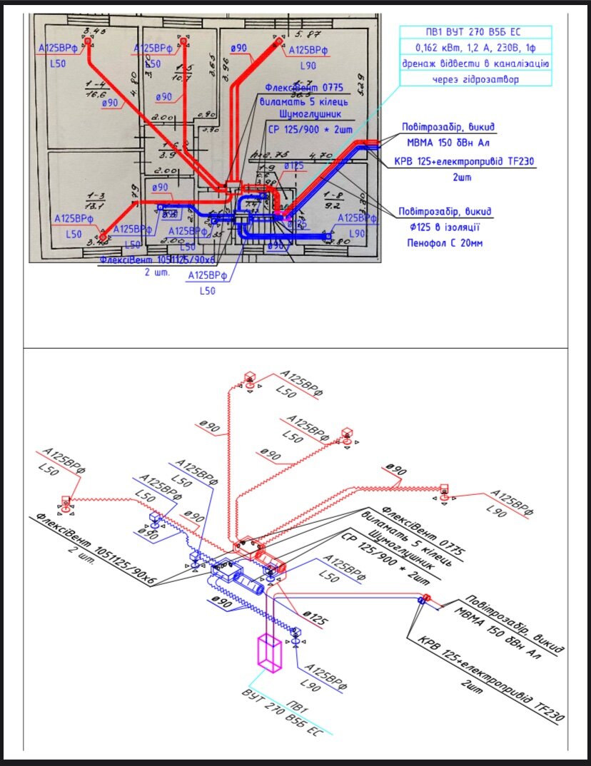

бачу у вас труби 125 мм. діаметром і потужність установки 270 кубів, а яка площа приміщення (бачу на малюнку сходи, є ще один поверх?) і на який об'єм рахувалось?

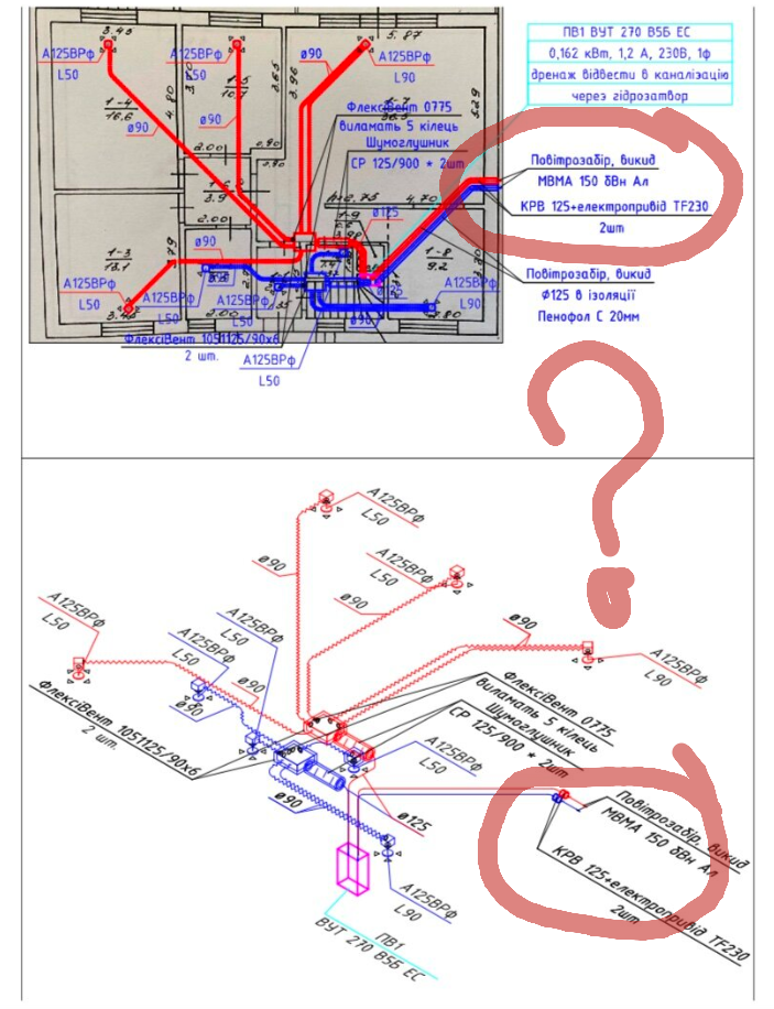

5 часов назад, МакДо сказал:
Прикладаю проект, який мені зробили добрі люди.
Ці два канали в одному місці виглядають підозріло.
6 годин тому, Dmode сказав:
Ну так це ж рекуперація. Повітря ходить по колу, фільтрується. Максимальне ккд. У виділених місцях просто охолоджується. Типу труба виходить на вулицю і одразу (двома колінами по 90 градусів) заходить в теплий контур. Хіба не так працює пасивний будинок?

Тільки що, МакДо сказав:
🤣🤣🤣 жарт. То «халатність» малювання. Вхід- вихід рознесені на метри 2. Решітки на вітряній стороні.
