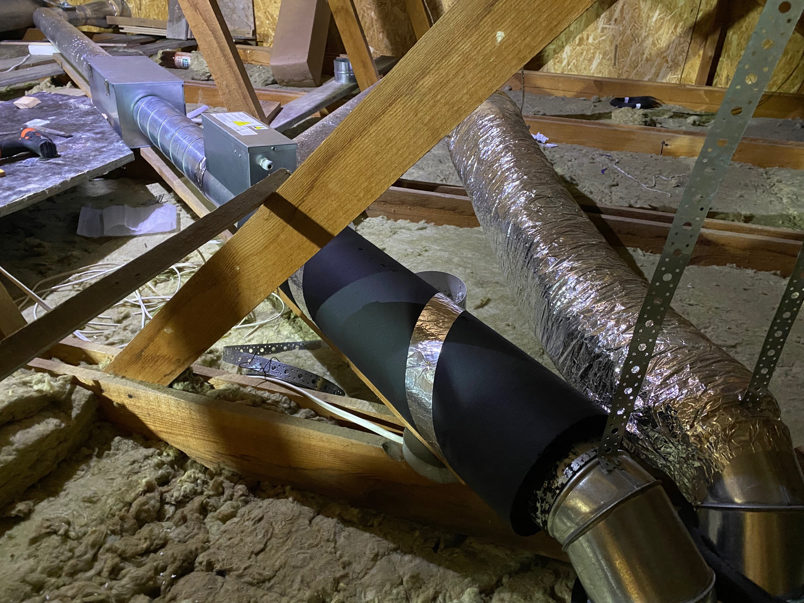

якраз труби від-до ПВУ - будинок можна було не утеплювати. А ці що на вулицю будуть зимою плакати на ділянці в будинку.
Знаю, що з та до будинку можна не утепляти. Але там +18 при -2 на вулиці. Навряд це можна назвати перфекціонізмом, але не хотів щоб хоч трішки система втрачала на шляху до та з стелі. А та труба, що має плакати також утеплена. Гола труба - це викид на вулицю. Якщо і він заплаче - доутеплити не проблема. Все у доступі.
19 хвилин тому, МакДо сказав:
запуститесь - побачите
1 хвилину тому, shneider_vova сказав:
Звісно, та, що на вулицю, буде плакати, там +5 буде в кращому випадку
Дякую за попередження. Не звик до подібного ККД. Думав, там буде тепліше повітря. І хтось з продавців, чи тут на форумі повідомив, що утепляти потрібно викид у холоді і подачу у теплому контурі.
52 хвилини тому, shneider_vova сказав:
Хоп.
ще раз дякую.

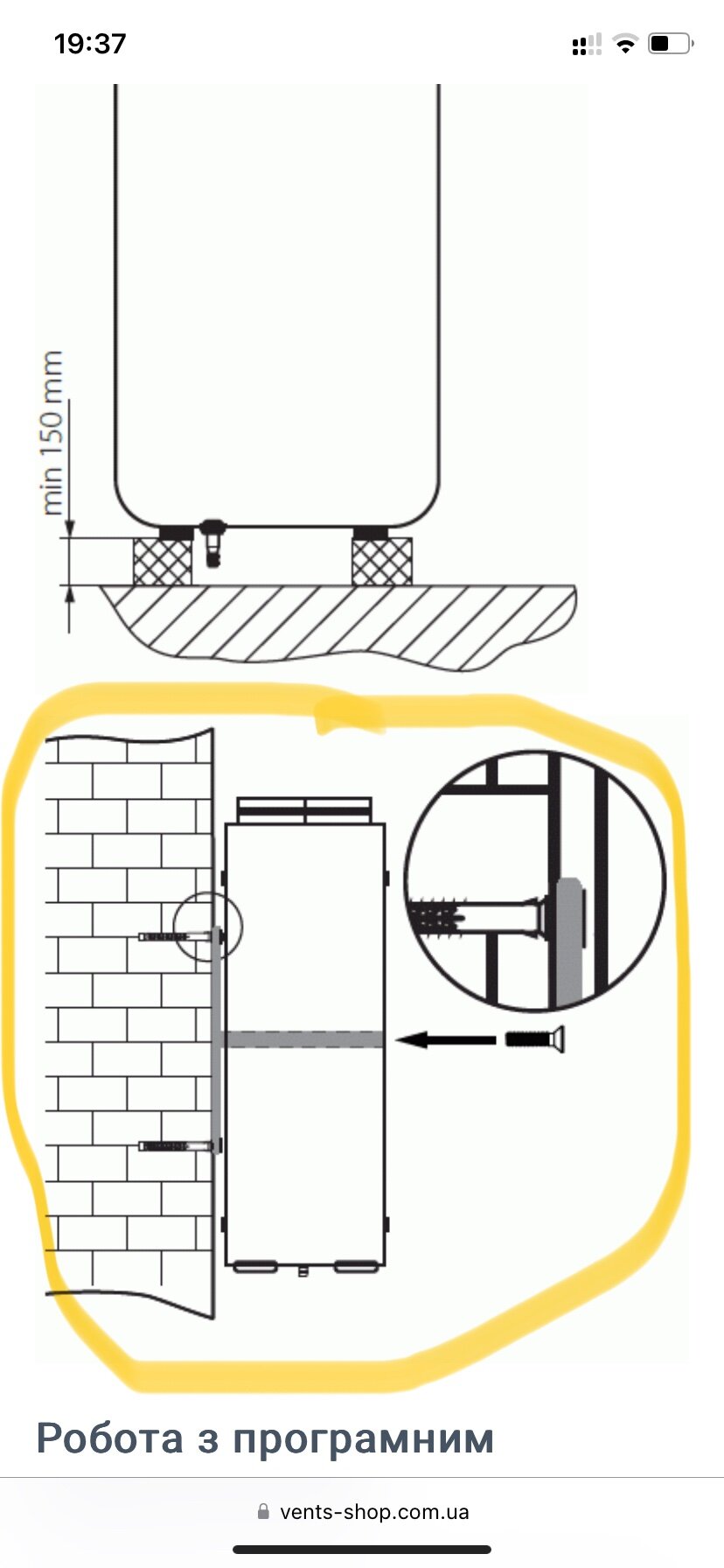

8 хвилин тому, TaurosRMK сказав:
А ПВУ як закріплена?
На клей-пістолет до стіни.
Змінено користувачем МакДо

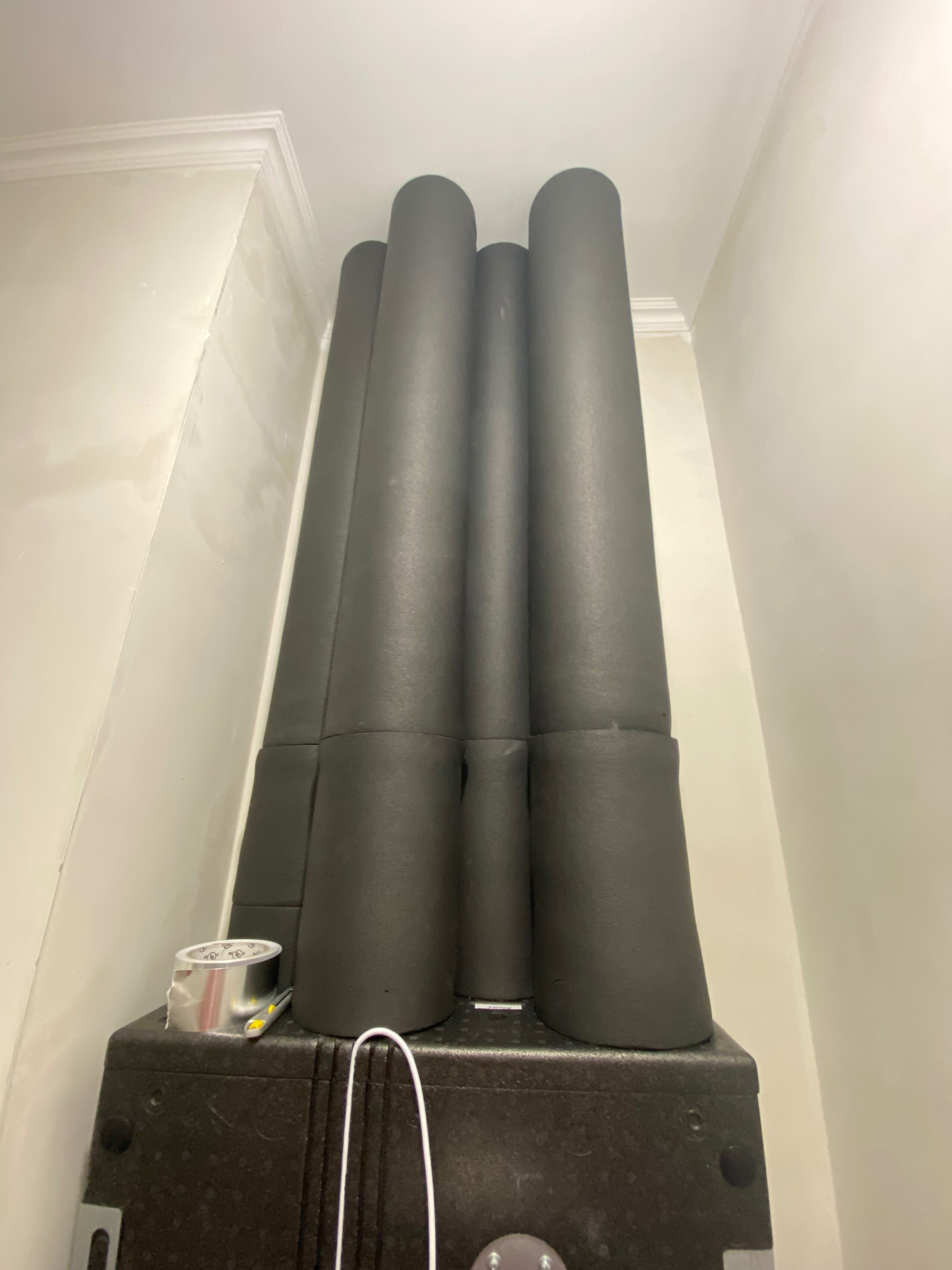

3 години тому, МакДо сказав:
Тому що фактично, установка знаходиться у підвалі і температура повітря в районі ПВУ 18 градусів.
Вуличні повітропроводи проходять з вулиці у підвал через опалювальне приміщення неутепленими?
1 хвилину тому, Dmode сказав:
Привіт.
Вуличні повітроводи (на фото у цій відповіді) пірнають у шар вати(25см), проходять стелю з гкл, та відразу у ПВУ (як на фото вище)

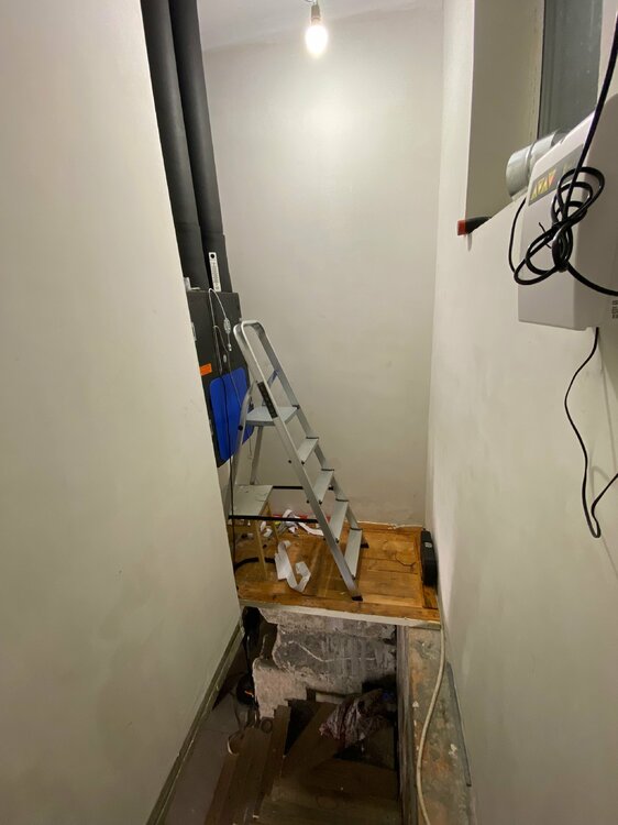

10.12.2023 в 18:05, МакДо сказав:
Напевно вчора нахекав біля ПВУ (поки займався повітроводами) і термометр показував +18. Зранку глянув, а там +15. Хоч то і найвища точка підвалу, але там немає ніяких опалювальних приладів. Лише вікно на схід.
Щоб було зрозуміліше місце розташування ПВУ, додаю фото, на якому тимчасовий місток над сходовим маршем для монтажу.

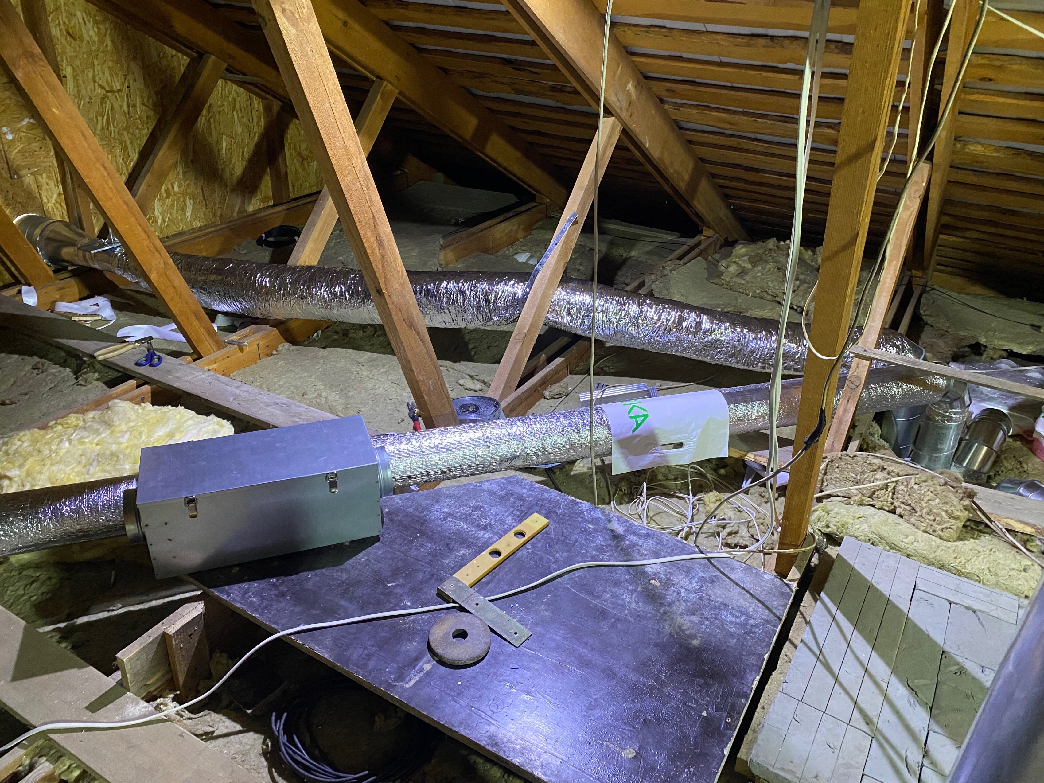

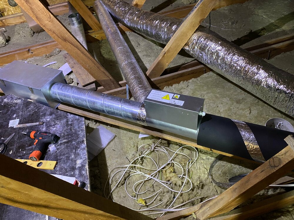

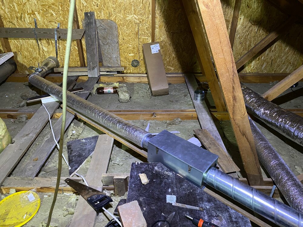

Протрузія відступила і я вирішив почати закінчувати систему, поки немає морозів. Склав повітровод подачі. Зараз проклею скотчем зʼєднання, утеплю деякі моменти і буду робити пробний пуск. Пробний, бо немає свердла, щоб просвердлити канал для відводу конденсату і потрібно скласти е/е на горищі у клемну колодку, підʼєднати переднагрів. Чи потрібно утеплювати нагрівач? Повністю утеплити не зможу, бо радіатор стирчить. А ще, на патрубку нагрівача не трималася штатне гумове ущільнення. Труба його зсовувала. Довелося зняти і закріпити скотчем.

Ура, запустив. Поки без переднагріву. Залишилось найприємніше: комутація в клемній коробці, вибір місця під установку пульта керування.
На першій швидкості потік повітря швидший, ніж був на попередній системі. Його прям відчутно долонею. Звук є. Шумом назвати важко. Легесенький гул. Але добре, що вкинув глушника. Дружина вкладає немовля спати, пише, що не заважає, дуже тихо. Тихіше, ніж з вікнами на мікро і собаками, машинами.
Тепер питання: мені потрібно якось балансувати систему?
