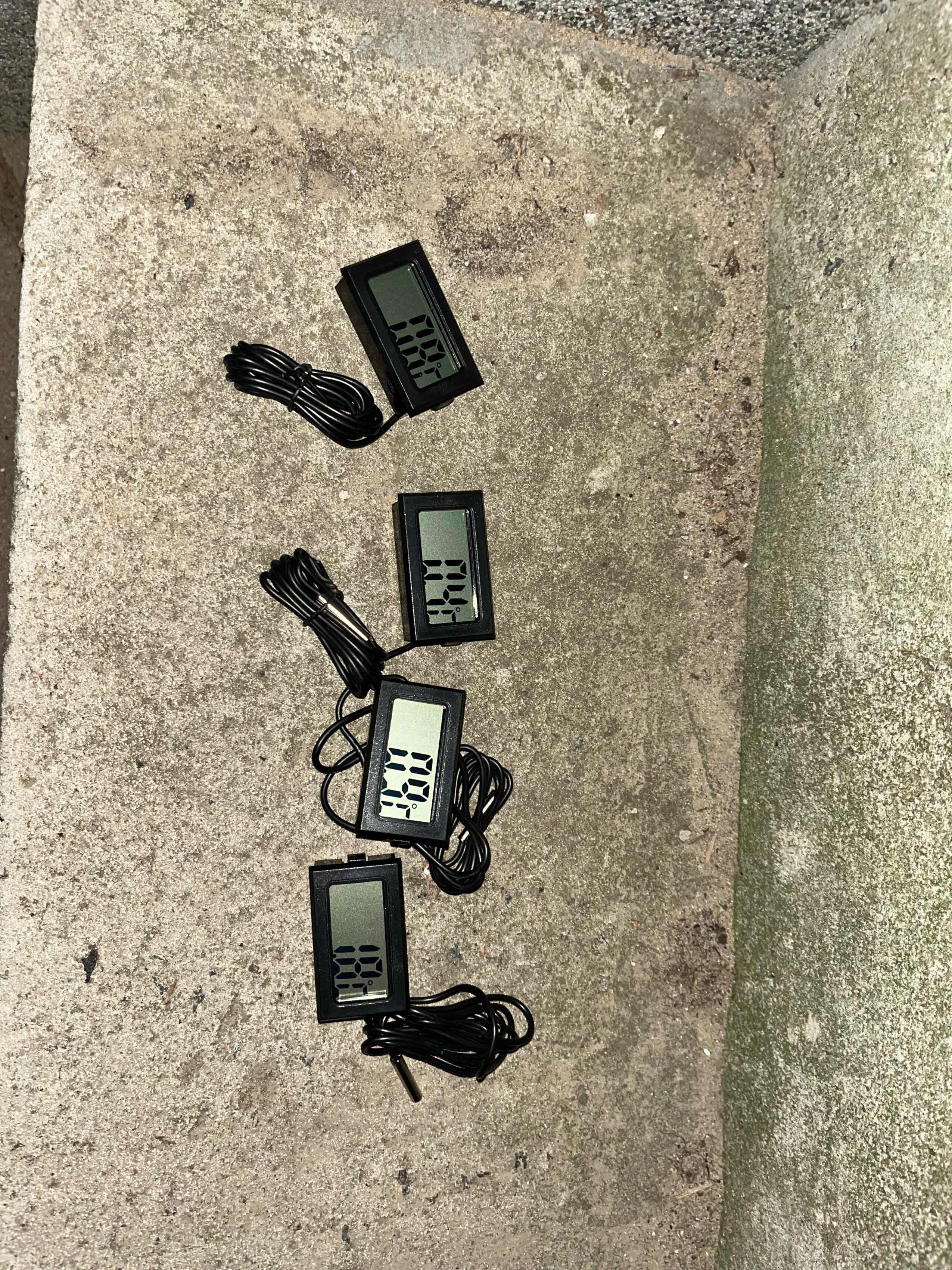

Скрутіть всі 4 сенсори разом. Підготуйте в морозилці достатньо льоду для коктейлів. Наповніть льодом півлітрову банку, залийте лід холодною водою. Дайте трохи постояти щоб вода навколо льоду охолола. Занурюйте скрутку у воду з льодом, щоб вона опинилась по центру. Дочекайтесь стабілізації температури. Запишіть на кожному сенсорі поправочний к-т. Температура плавлення льоду 0С. Так ви отримаєте якесь наближення до відправної точки. Потім подібний експеримент проведіть для води кімнатної температури. Точну температуру води ви не будете знати, але перевірите чи показники з ростом температури не роз'їзджаються. Бо ті сенсори різні бувають...
Але як на мене, це підхід побалуватись і забути/забити. Краще одразу орієнтуватись на автоматизоване відслідковування з можливістю коригування швидкостей. Для цього треба брати інші сенсори, і одразу думати як підєднатись до мізків системи. Оскільки ви можете до неї підєднатись відповідним софтом на компі, то відповідно створити зовнішній блок моніторингу/корекції при бажанні теж можливо.
Дякую за пораду. Спробую з льодом. Поки вони лежали, то температура трішки вирівнялася. Поки виніс на двір.

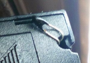

Жаль не можна відкалібрувати, або підкрутити показники
Ймовірно довжиною і перерізом кабеля можна корегувати, я колись у підвал не знайшов звичайного і купив з виносним датчиком, але покази мені не сподобались, підпаяв термістор замість кабелю напряму і стало більш схоже до еталонного (і реагує швидше)

Чотири години на вулиці. Лежали на бетонних сходах виходу з підвалу. На вулиці -1-2.
От два вже показують майже однаково 😁 Треба ще якись п'ятий контрольний поставити, який правильно міряє, може ніодин з них не показує правду...
Це ще може бути і реально різна температура, бо один датчик торкається сходів (краще обігрівається випромінюванням від землі), інший може лежить всередні дротів без впливу конвекції (гірше охолоджується) і т.і.

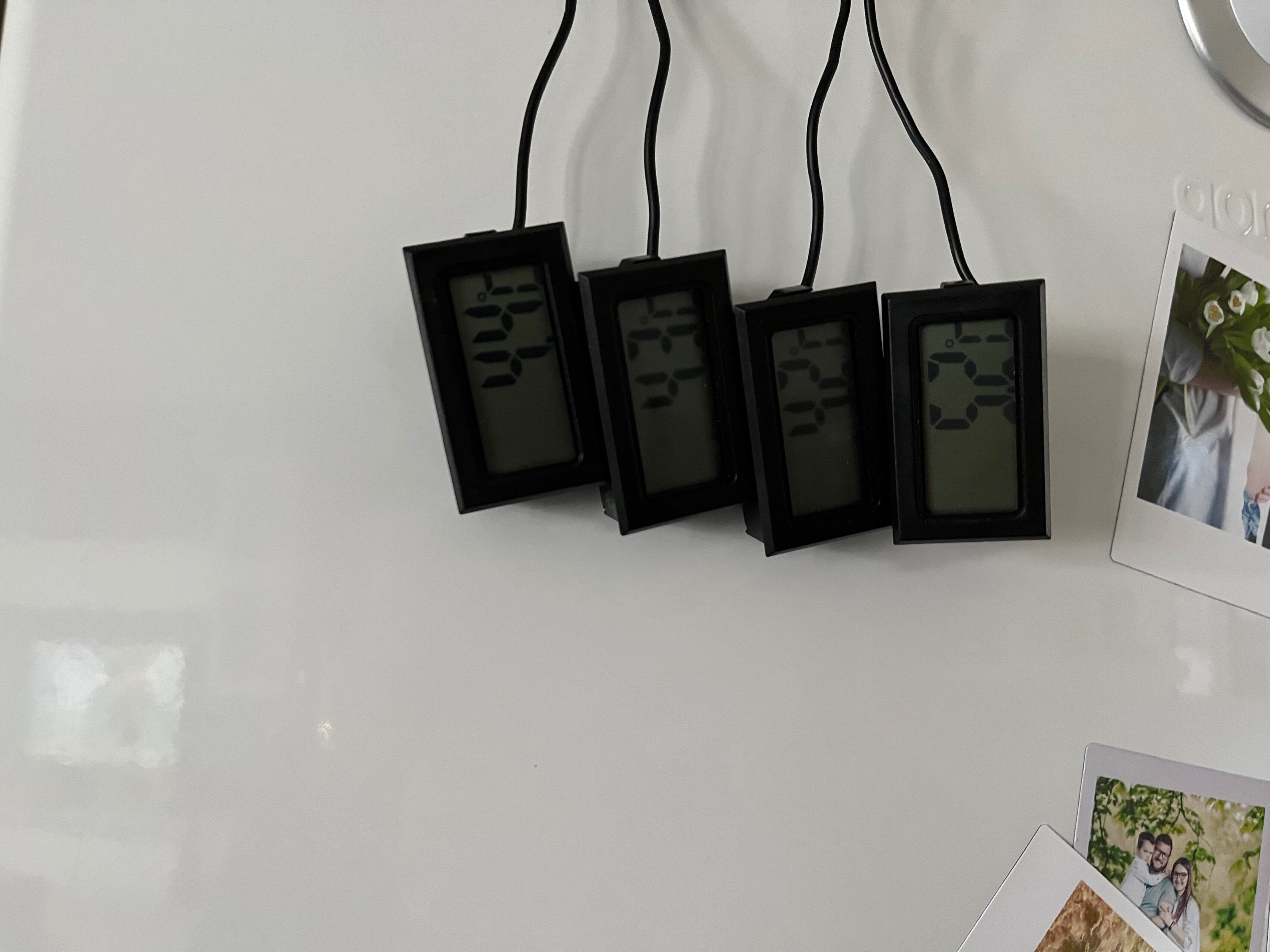

Змотав щільно один до одного кінчики і повісив у холодильнику на дверцях. Експеримент з льодом проведу, коли дружина вкладатиме малу. Бо вже й так ми всі хворіємо через вентиляцію 😂IMG_0035.thumb.jpeg.24ca5e3dbb57e61714bac10c974cf268.jpeg

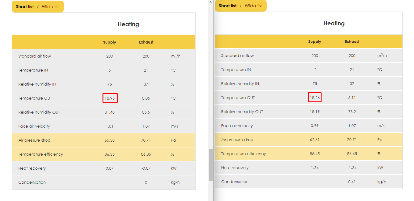

Ще цікавинка. На вулиці +6, викид на вулицю +9,5, витяжка з хати +21,5, подача в хату +15. Що при -2 на вулиці +15 подача, що при +6 подача така ж. Це взагалі ок? Бо мені ці +15 дуже нагадують температуру у підвалі 😂
А ще я стурбований тим, що не знаю чи вірно ккд рахую. Підкажіть, будь ласка, якою формулою користуватися? Бо перед цим, здається, я рахував не вірно.
Ще цікавить питання 2го класу ЗОШ. У формулі t витяжки - t вулиці… Якщо на вулиці -2, то у формулі мінус до мінусу буде плюс, чи як? Наприклад: t витяжки 21,5, а на вулиці -2. 21,5-(-2)=23,5? Або 21,5-(+6)=15,5? Соромно таке питати 😳

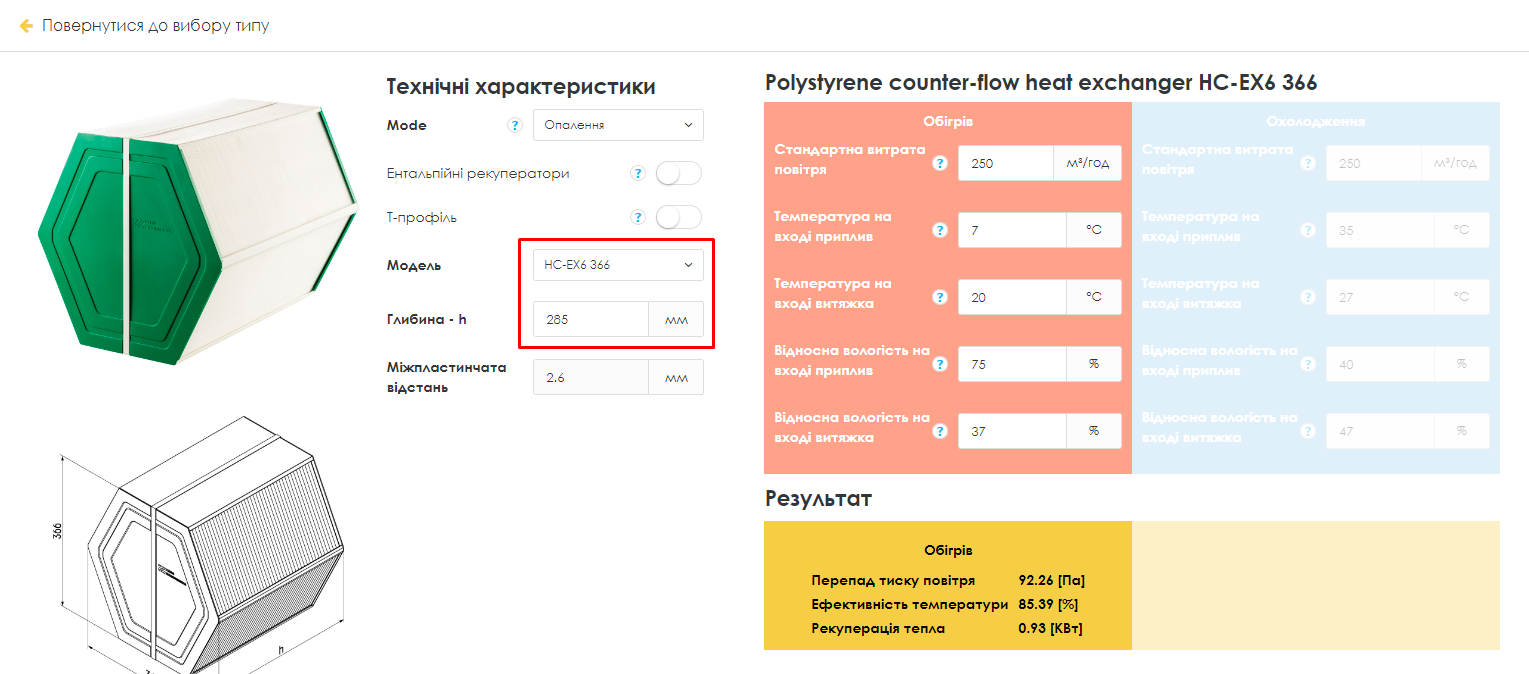

selector.zern-engineering.com/heat_exchanger/counterflow

чи правильно порахував ккд? 23-10/23-7 = 81,3%
16 годин тому, TaurosRMK сказав:

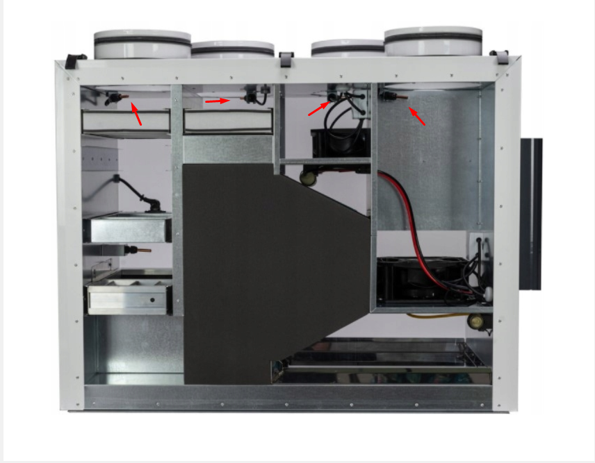

Мені по правді 3 потрібно, бо сенсор температури вихлопу у ПВУ є.

Розумію. Тому сподіваюся сьогодні просвердлю у корпусі отвори для термометрів. У корпусі його і легше фіксувати і легше потім ту дюрку закрити.
18 хвилин тому, МакДо сказав:
Я за останній час багато ПВУ переглянув, у багатьох датчики все рівно на виходах у канали. Не знаю де саме ви їх хочете вставити, але думаю що різниці не буде, чи зразу після рекуператора, чи вверху біля виходів.
Я думав свердлити ближче до ТО. Бо зверху там вентилятори, заслінки та двигун байпасу. Трішки стрьомно в сліпу. А біля ТО все проглядається.
10 хвилин тому, МакДо сказав:
Як писав @Dmode, ці датчики лише для "побавитися і забути". Я б не став для них сверлити корпус, а от гнучку вставку чи навіть повітровід якось не так шкода, тим більше їх значно простіше. І що по гарантії, просверлите корпус і все, нема гарантії? Ні в якому разі не відговорюю 🤣

4 години тому, МакДо сказав:
Звісно, ще спробую максимально укоротити кабель, бо вони всі мають різну довжину. Можливо звідти й похибка.
не витрачайте час, не в проводі діло а в датчиках, вони аналогові, це нормальна для них точність. Термометри ці калібруються, але я б просто врахував похибку, так як радив Dmode.
Наче так мало б бути (17-7)/(23-7) = 62.5%
1 година тому, shusta сказав:
Можливо. Я не зміг загуглити формулу. Тому взяв у @shneider_vova.
1 годину тому, yur43 сказав:
Переглянув інфу на просторах і ці датчики мають різну можливу похибку у різних діапазонах температури. Не впевнений, що можна остаточно відкалібруватися на 0 градусів
