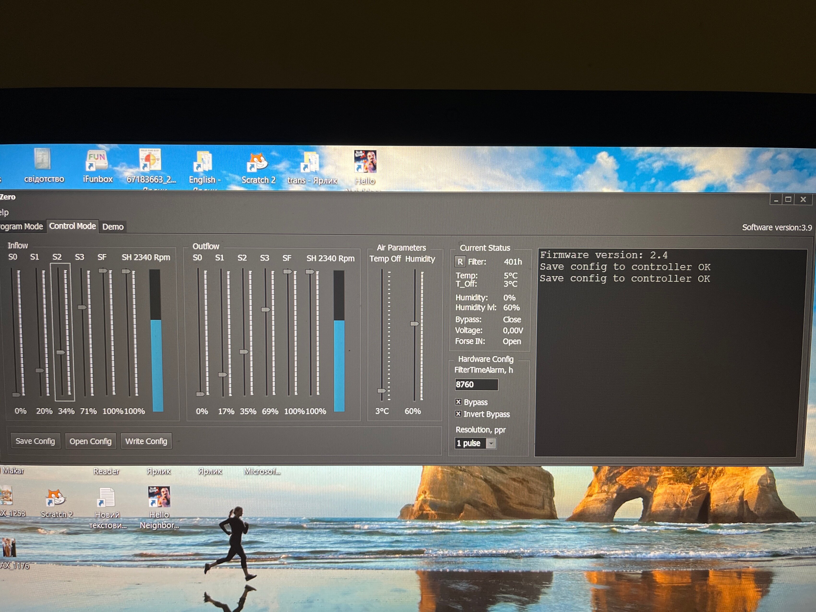

Єдиний захист в А14 - це зупинка приточного вітряка. Єдиний датчик на вихлопі. ПВУ конектиться до ПК через usb. Панель керування софту виглядає ось так. Можна корегувати температуру спрацювання захисту. З заводу стоїть +3 на вихлопі.
Змінено користувачем МакДо
1 хвилину тому, МакДо сказав:
Панель керування світу виглядає ось так
Навіть нема чим побавитися, 4 повзунки туда-сюда потягати і на тому все 🤣 Скучно, душа радіє коли є багато налаштувань і можливостей, сьогодні хочу так, завтра так, а післязавтра ще інакше 😄

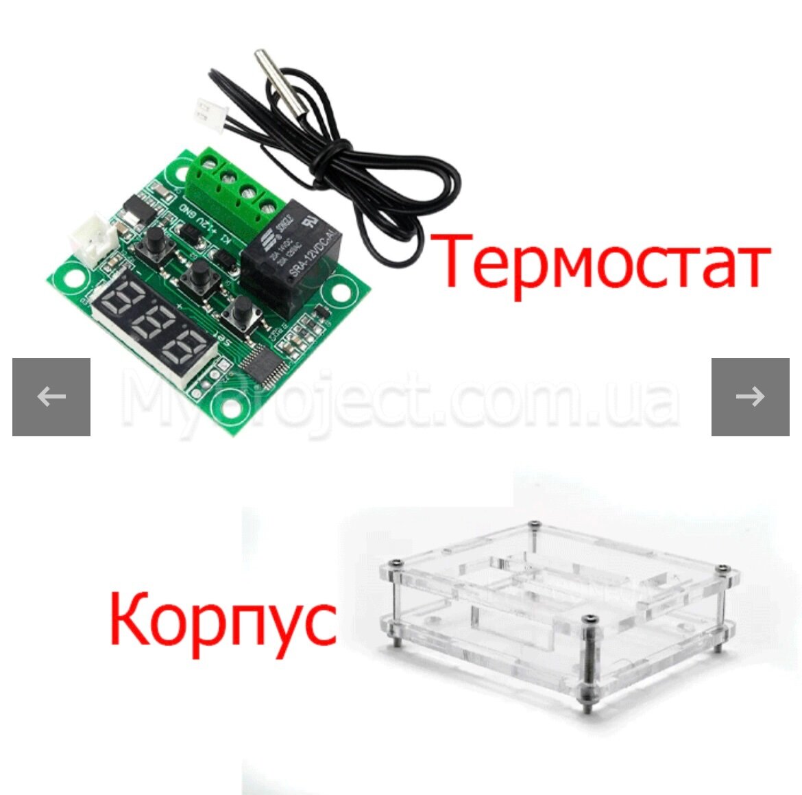

А хтось знає чи можна у нагрівач втулити термостат типу такого як на картинці? Там точність більш однозначна, температуру вимкнення можна ставити і гістерезис можна регулювати
7 хвилин тому, МакДо сказав:
Ні, такий термостат не підходить для канального нагрівача. Потрібен термостат з PID регулятором.
9 хвилин тому, МакДо сказав:
Це ж той самий китайський термодатчик, які в канали врізані, на яку точність там розраховувати ))
Щось типу такого наче ставлять для нагрівачів www.aliexpress.com/item/32884775297.html
Змінено користувачем TaurosRMK
8 хвилин тому, TaurosRMK сказав:
В мене такий копійочний термостат стоїть на ТЕНах у ТА опалення. Достатньо схожі дані з аналоговим термометром. Він керує пускачем. В мене більше питань до термосенсору в ПВУ на вихлопі. Хоч ці китайські термометри і брешуть на +- 0,1-1 градус, але не на стільки, щоб термосенсор ПВУ показує +3, а китаєць +5…
Він керує пускачем.
У випадку нагрівача потрібно підтримувати певну температуру, а не вмикати його на 100% і гріти поки термодатчик не спрацює. Це вже встроєно в нагрівач, навіщо зверху ще те саме прикручувати? )) Не пам'ятаю який нагрівач і що в ньому є, але виглядає наче там те саме, термодатчик і реле яке вмикається по датчику.
Той регулятор по ссилці вище наче регулює потужність нагріву в залежності від заданих параметрів. Якщо потрібно тримати на вході в рекуператор не нижче -3С, то регулятор буде плавно змінювати потужність нагріву в залежності від вуличної температури, щоб по датчику триматися не нижче -3С. Але треба дивитися на ці регулятори, там різні модифікації є, може якись просто так само працює як реле on/off.
В тому то і справа. Хотілося б виставити на тому регуляторі -3 і бути впевненим в тому, що він підтримувати температуру -3 градуси, регулюючи потужність. А виглядає, ніби там on/off алгоритм.

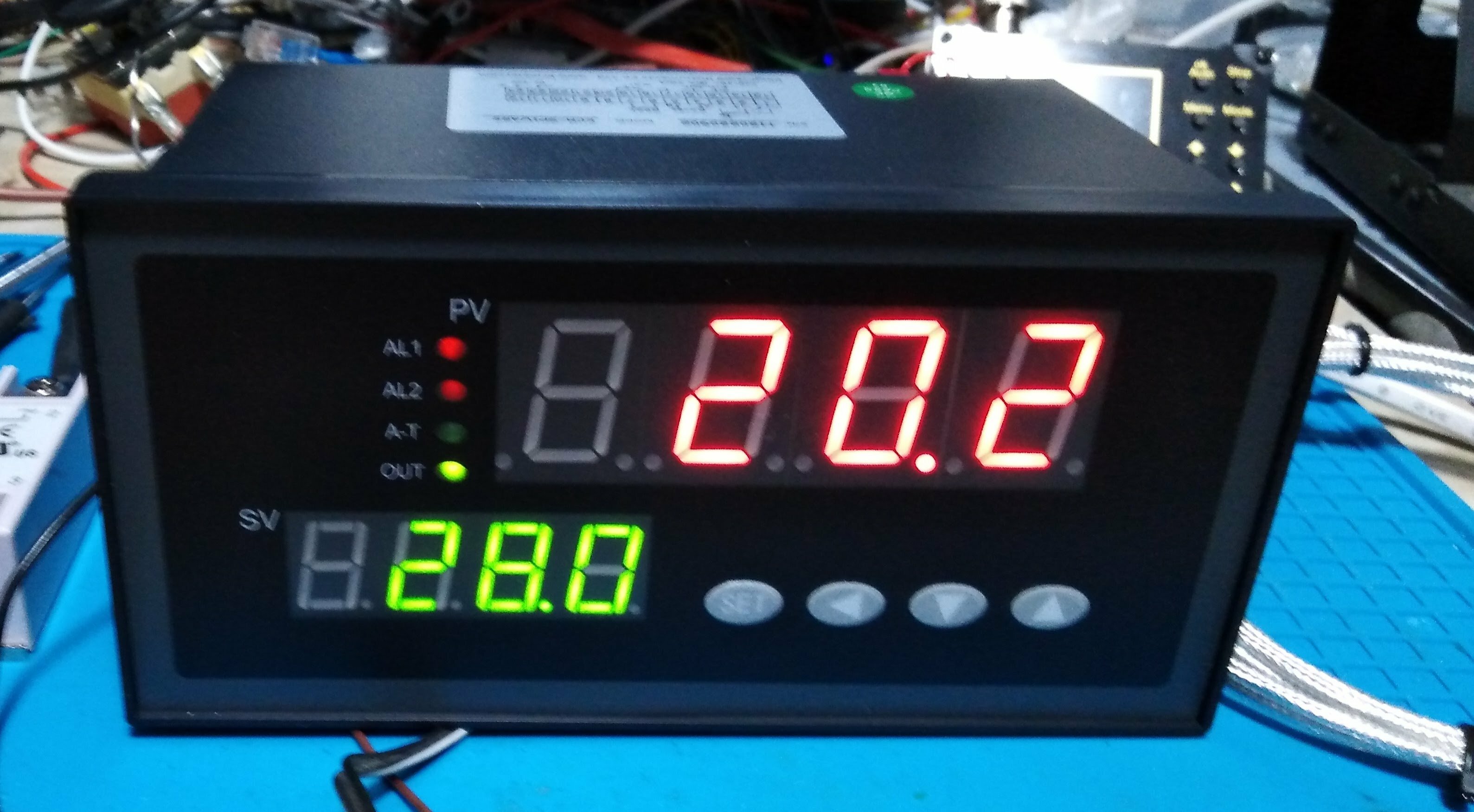

8 годин тому, МакДо сказав:
отаке норм. PID вихід 4-20mA, 0-10в, SSR, RS-485, сигнали аварії або аварійного відключення. Швидке шо капець. Промислові датчики.
