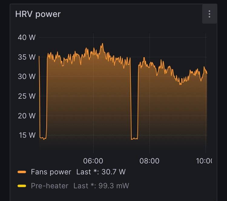

Я кожні 3 години форсовано виключаю приточний вентилятор, щоб розрідження було на стороні витяжного і нормально витікав конденсат. Як побічний ефект це ще й зменшує ймовірність обмерзання, зокрема компенсує дуже тупий алгоритм керування нагрівачем: 5хв період ШІМ.
Змінено користувачем volomoto
Сьогодні, під час роботи нагрівача, лічильник показував 1,4 кВт/год споживання. Тобто він працює як on/off на всю потужність 1,2кВт. Мені це не підходить. Втрачається концепція енергоефективності.
Тільки що помив теплообмінник. Він сам не розмерзся, довелось мити під краном. Група пластин в льоду, трохи дірочок було, але дуже мало.

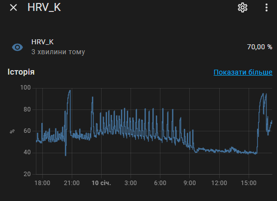

ККД після розморожування. Спад іде через циклування термостата розморожування.
Роблю висновок, що мій будинок вийшов надто герметичним, під час вимкнення приточного вентилятора потік не зупиняється, бо повітрю взятись ніде, і процес розморожування малоефективний. Тимчасово в котельній відкрив вікно на зимове провітрювання.

Швидше надто мала швидкість потоку в ТОв режимі розморожування і ніякого розморожування толком не відбувається. Та й взагалі на дуже малій щвидкості конденсат погано витікає і є великі шанси, що він там замерзне навіть якщо температура вихідного повітря виглядає як ок.
Мій досвід показує, що розморозка по температурі вихлопу — це дуже ненадійний підхід і краще керуватись температурою вхідного повітря та вологістю витяжного.

Якщо між пластинами втратилась прохідність для повітря, то ніякого розмороження від витяжки вже не буде, і герметичність будинку тут не грає ролі.

Як варіант спадає на думку, що на зиму для тих, хто користується малими об'ємами, можна заклеювати частину перерозміреного теплообмінника з кожної сторони (а 500мм глибини це перерозмірений для малих об'ємів). Таким чином швидкість в каналах між пластинами збільшиться і покращиться ефективність видалення конденсату.
Я ж пробую підрулювати витяжним вентилятором, слідкуючи за співвідношенням дельт. Коли канали заповнюються конденсатом збільшується іх опір та зменьшується в них швидкість, це впливає на співвідношення. Тоді витяжний трохи ступенево підгазовує, поки не отримається потрібне співвідношення.

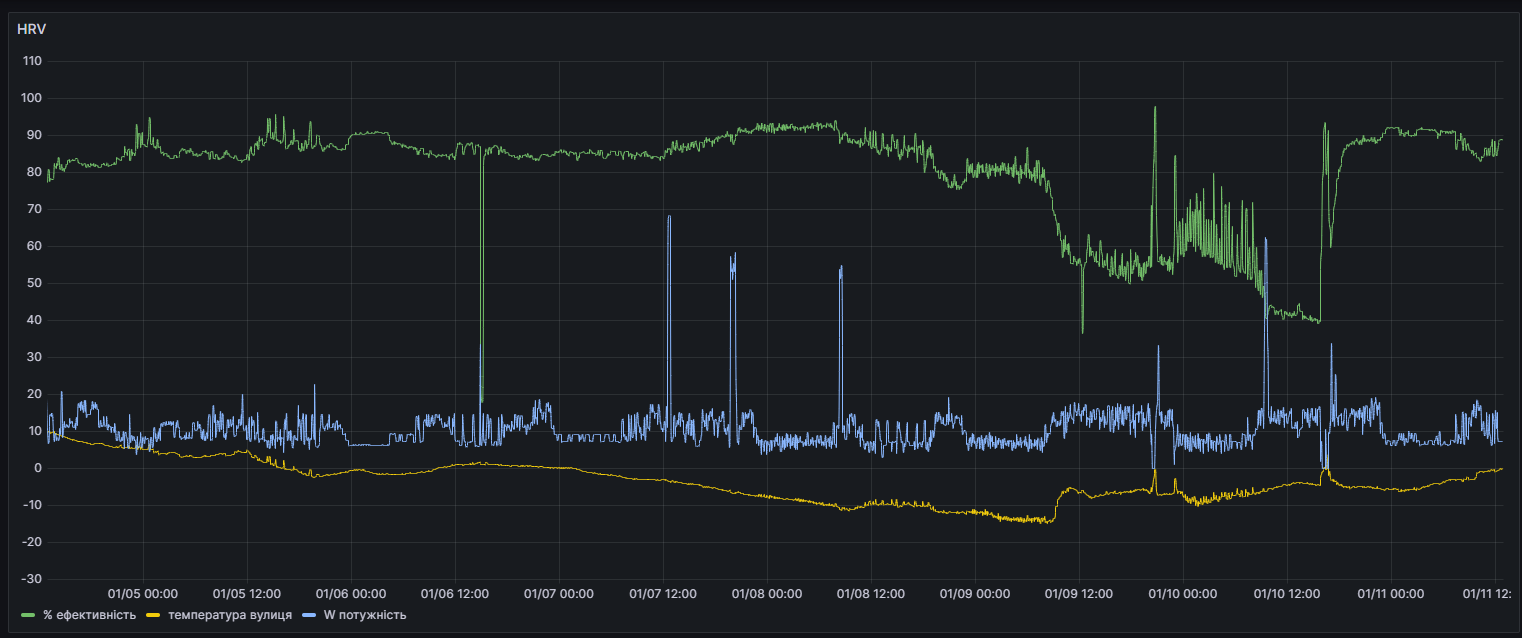

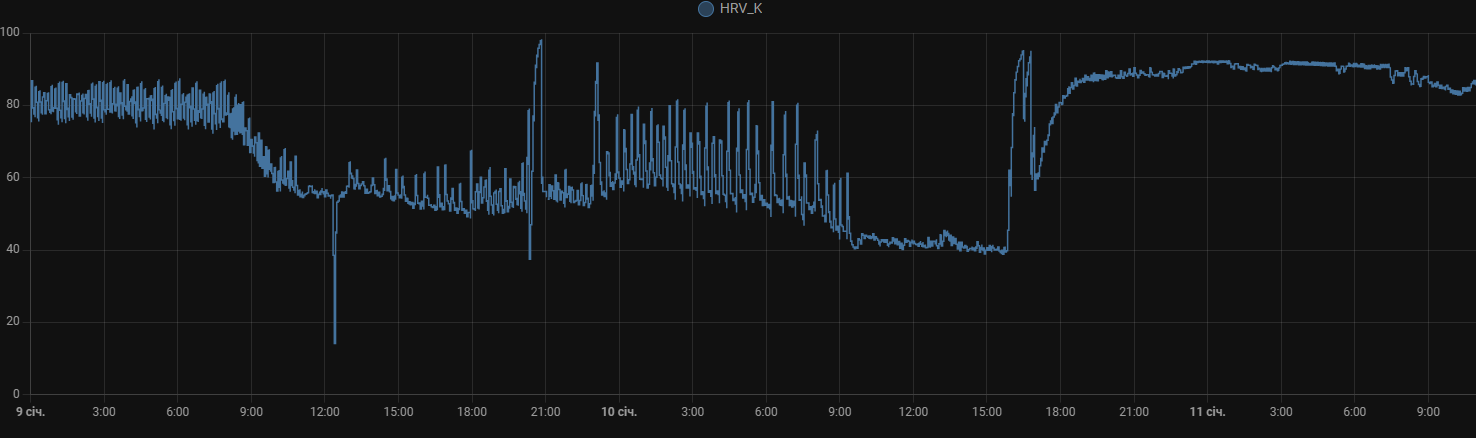

Життя ПВУ під час "льодового" періоду.
Частина перша - ефективне розморожування, до 9-00 9-го.
Частина друга - замерзаємо, до 21-00 9-го. Термостат розморозки 3-5С.
Частина третя - змінив налаштування термостату на 4-6С, але теплообміннику це не допомогло, до 16-00 10-го.
Частина четверта, щаслива - ручна розморозка з розбиранням .
1 година тому, yur43 сказав:
Об'єм повітря, або потужність вентиляторів можна вивести до цього графіку? І температуру поканально? І вологість у витяжному?
Змінено користувачем Dmode

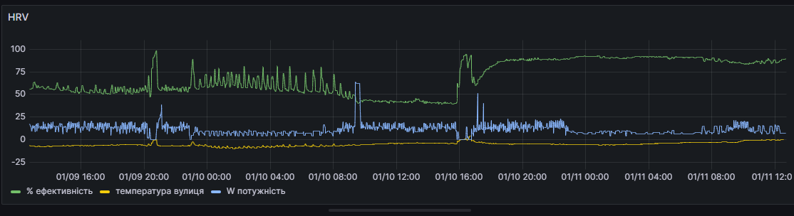

8 хвилин тому, Dmode сказав:
всього запрошеного нажаль немає
3 хвилини тому, yur43 сказав:
А змасштабувати по вертикалі щоб можна було більш точно зрозуміти яка температура була на вулиці? Бо зараз важко зрозуміти...
10Вт потужності це якому об'єму відповідає, або якому % співвідношенню потужності ПВУ? Нагадайте модель та глибину вашого теплообмінника.
1 годину тому, Dmode сказав:
максимальне споживання цієї моделі 160w, це 300м.куб/годину в буквах інструкції. Інших даних немає.

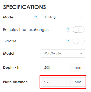

24 хвилини тому, TaurosRMK сказав:
Zern HC EC6 366/285 😄
Ця модель по калькулятору свариться якщо об'єм опустити нижче 100кубів. Бо швидкість в теплообміннику занадто низька.
47 хвилин тому, yur43 сказав:
10Вт на ПВУ, це по 5Вт на вентилятор. Припускаю що це відповідає об'єму в рази меньшому ніж 100кубів.
В такому режимі штатні антизамерзайні уставки 3-5С перестають бути актуальними, бо конденсат не видаляється потоком повітря, так як на вищих швидкостях. При цьому на графіках видно що температура на вулиці була нижче -10.
Вірогідно при такій температурі, штатних уставках і низкій швидкості, конденсат встигає замерзнути до стану коли блокує нормальний рух повітря через проміжок між пластинами, раніше ніж температура на датчику вихлопу опуститься нижче 3С. І потім відключення притоку вже не допомагає.
Можна припустити що на більших об'ємах мало би працювати більш передбачувано. Хоча це теж не точно. Бо наприклад виробник Паул, зазначає що використовувати такий метод захисту від заморозки можна лише в умовах коли приточне повітря рідко опускається нижче -2С. Також згадує що у високоефективних теплообмінниках нижній поріг по вуличній температурі може бути -2С, а на низьких швидкостях Зерн якраз може видати ефективність близько або понад 90%. Тому рекомендує або грунтовий або електричний переднагрів.
12 хвилин тому, TaurosRMK сказав:
Дякую. А що означає /2,1 після типорозміру ТО у назві моделі?
  • Хаха 1
20 хвилин тому, МакДо сказав:
Ніби /2,1?
Раніше така відстань була доступною в калькуляторі. Тепер її немає.
