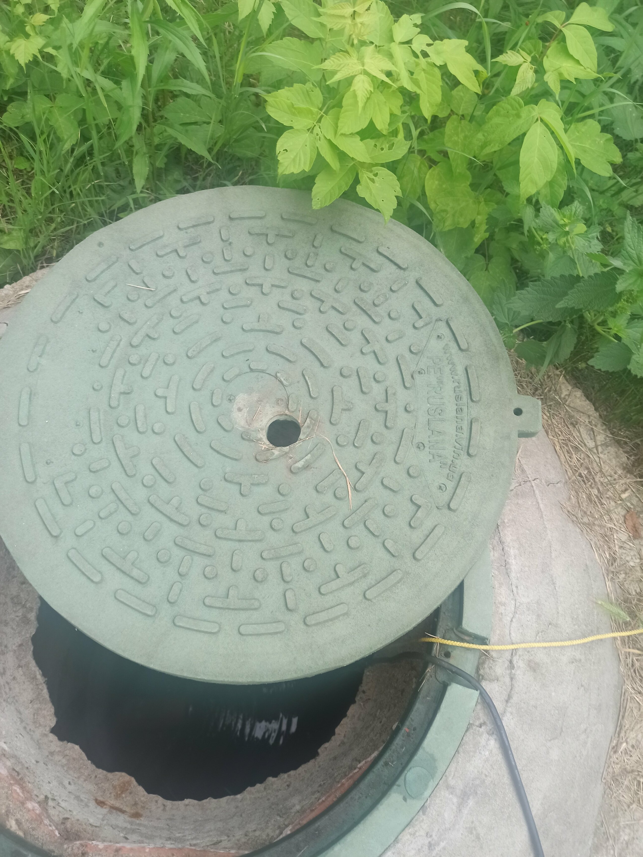

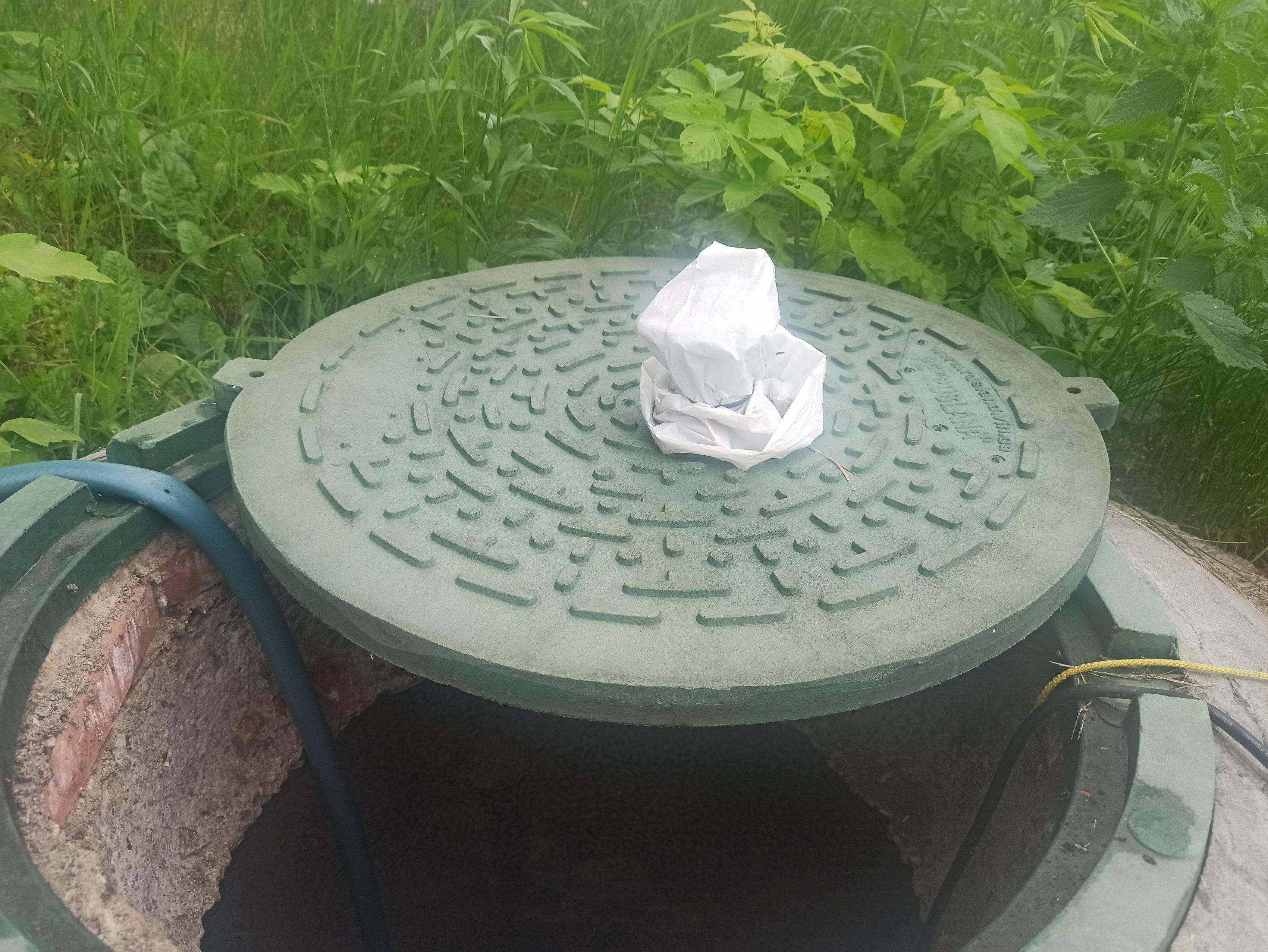

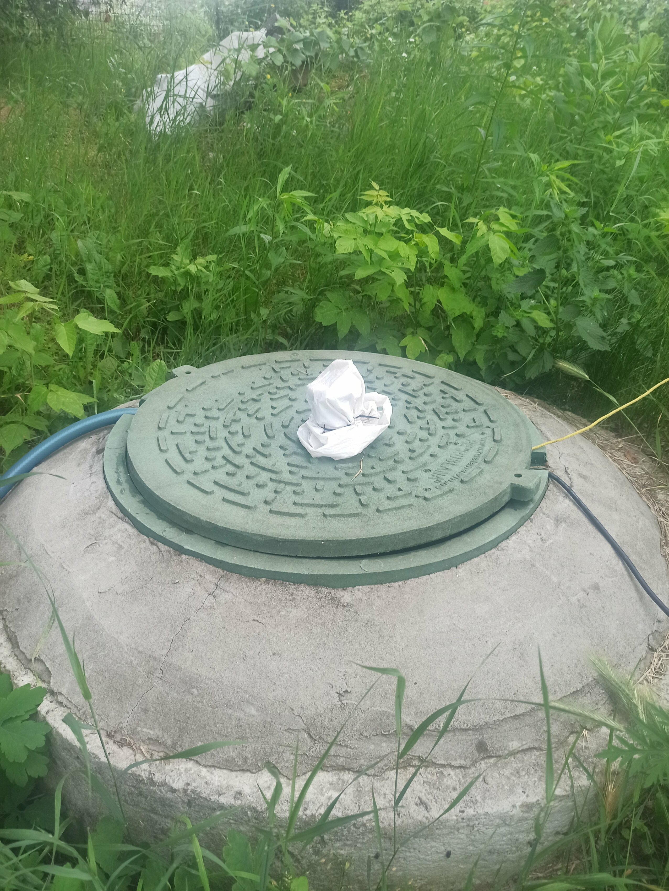

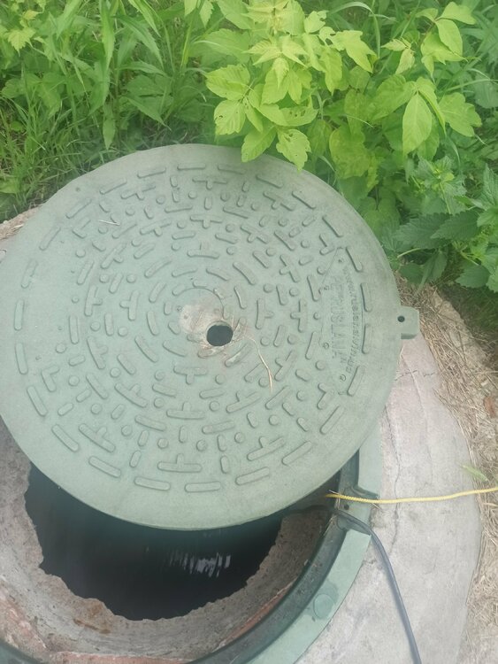

В люку (пластиковий) зробив отвір коронкою. вставив, навіть не закріплював. обмотав пакетом від дощу.

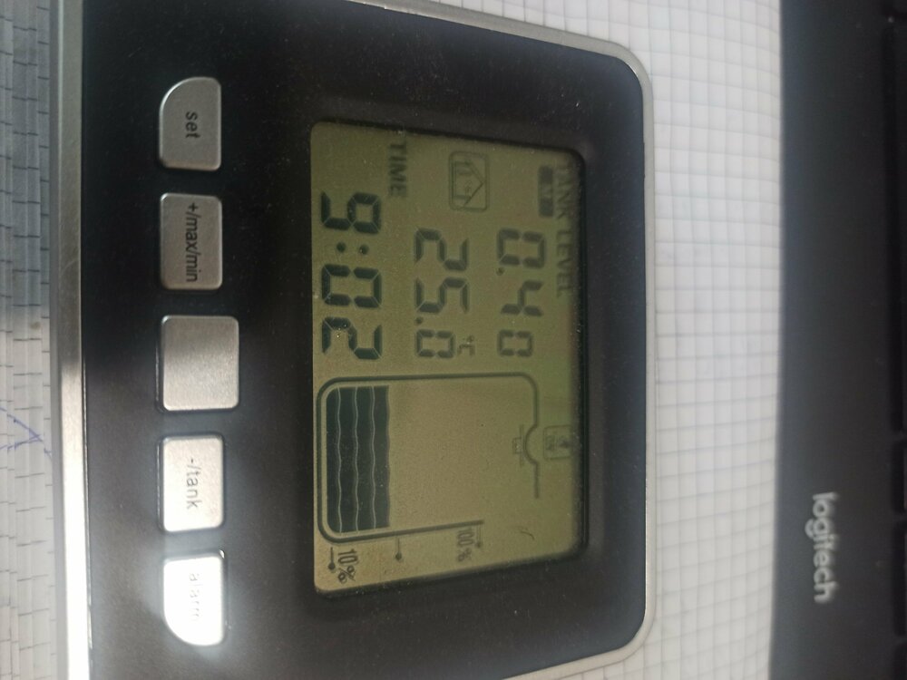

екран в домі. відстань в мене метрів 15. заявлена більша відстань, якщо цікавить, я спробую поекспериментувати.
Автоматизацію не зміг зробити - бо він на 433 Мгц, тож для мого НА треба ще якійсь приблуди, руки не дійшли до цього. частота оновлення даних - декілька хвилин. Зараз насос увімкнений через розумну розетку, там налаштовано увімкнення на 10 хвилин 2 рази на день. Час  - 10 хвилин - підібрано так, щоб рівень приблизно був однаковий.

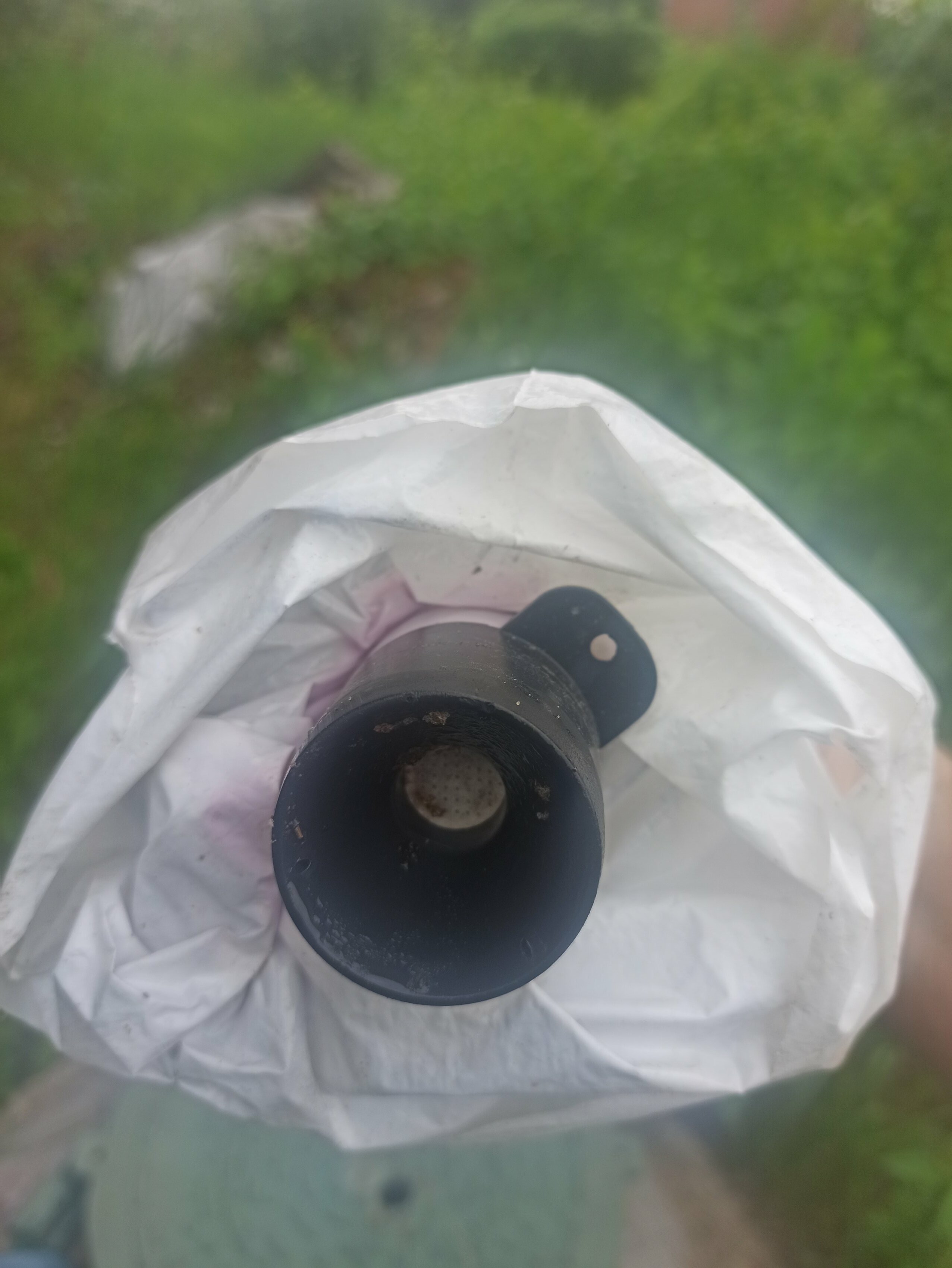

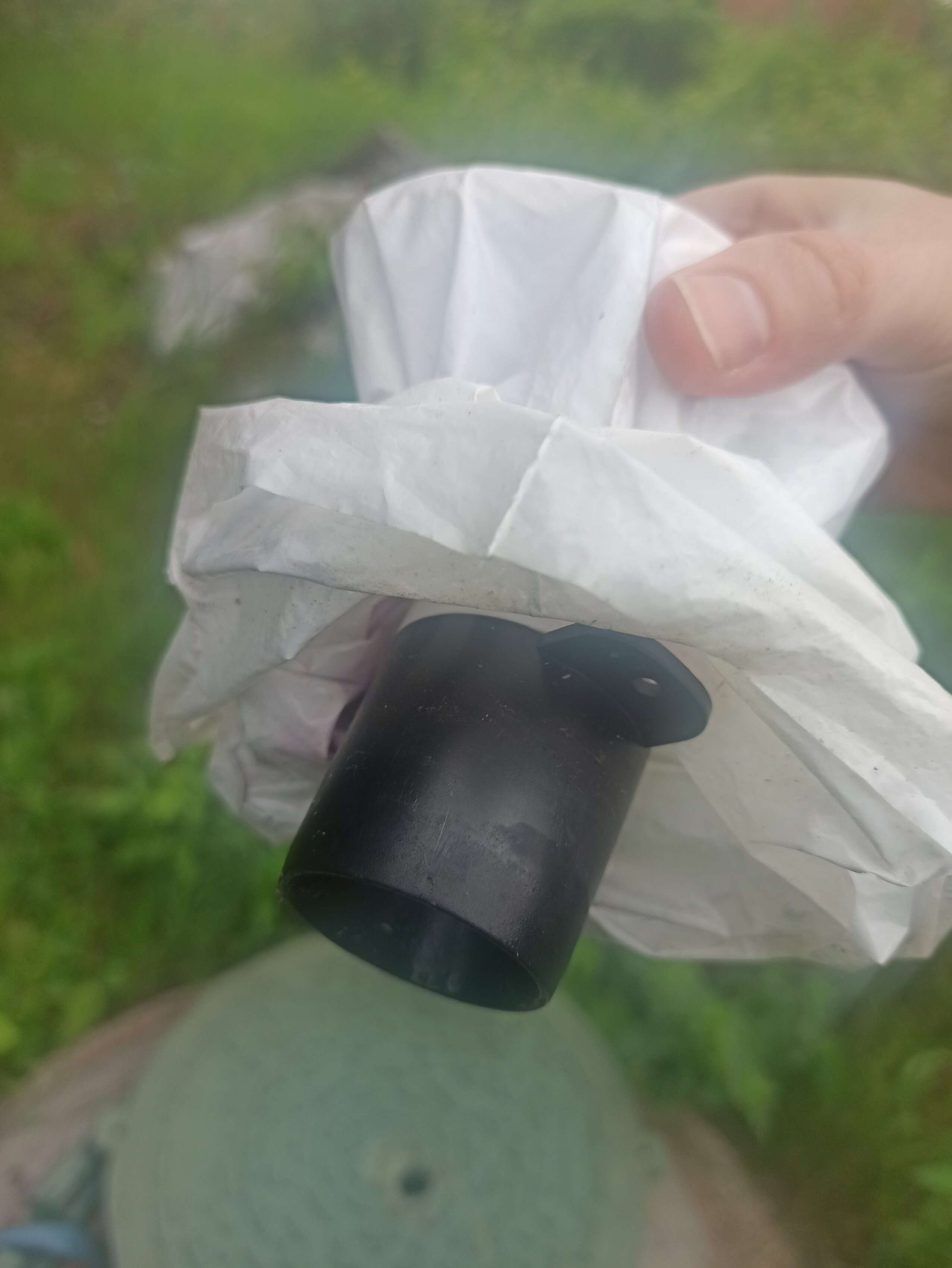

За 2 місяці було раз, що він перестав показувати рівень, показував 0. заглянув - а там слизень маленький забрався в нього :-) потім ледве вичистив від слизу, навіть боявся, що не запрацює, бо десь з півдня ще нічого не показівало. але попустило.
Буду вдячний за фото, бо зі слів не дуже зрозумів.

7 часов назад, Dmode сказал:

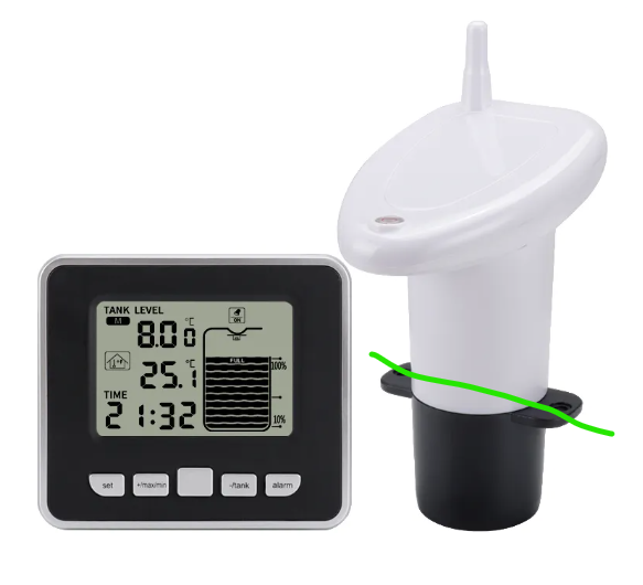

Доброго дня, датчик змонтовано зверху на люкові по причині недостатнього рівня сигналу якщо установити під люком?
Только что, Vstar сказал:
ні, це його штатне положення:
чорне - це те, що повинно всередину резервуару увійти, а біла частина, з антеною-передатчиком - зовні
2 хвилини тому, shneider_vova сказав:
Монтажна частина зрозуміло. Можна ж адаптувати, монтаж через кутик чи подібне. Бо зовні опади та і зачепити фізично можна й пошкодити... . Мабуть дійсно сигнал під люком буде слабким.
Теж одразу подумав про монтаж під люк. Бо так як на фото то в мене одразу об нього хтось зашпортається.

ну може, але ж треба щось там робити всередині колодязя, для цього руки треба відростити. я можу тільки порізати щось (типу люка) :-)
якщо люк пластиковий, то не думаю, що це буде завадою для сигналу

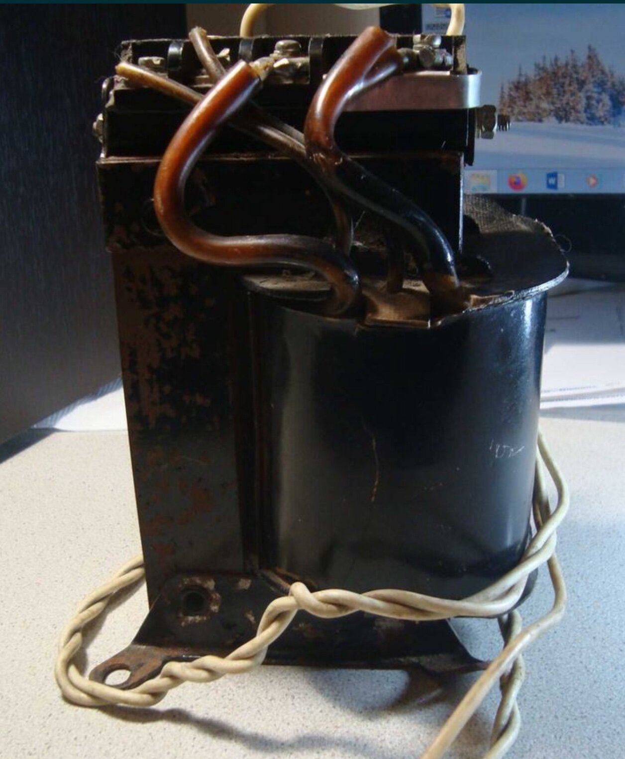

Цікава штука, але у мене до «дзеркала» більш як півметра, давно вже купив оце
але не дійшли руки, бо не хочу дати 220В у агресивне середовище, треба якийсь перетворювач на меншу напругу,
навіть і таке є на 12 і на 36 вольт ще  радянських зразків
важкі зарази, не бачу де і як почепити таке одоробло.

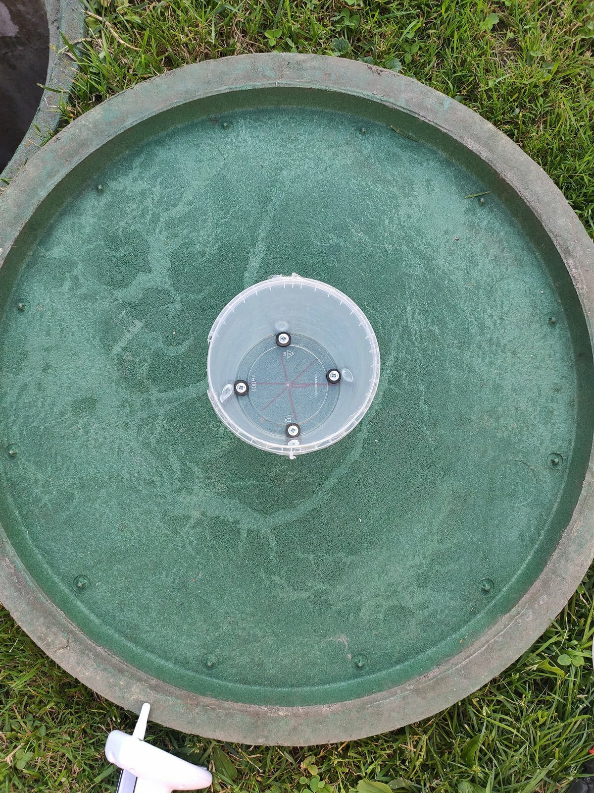

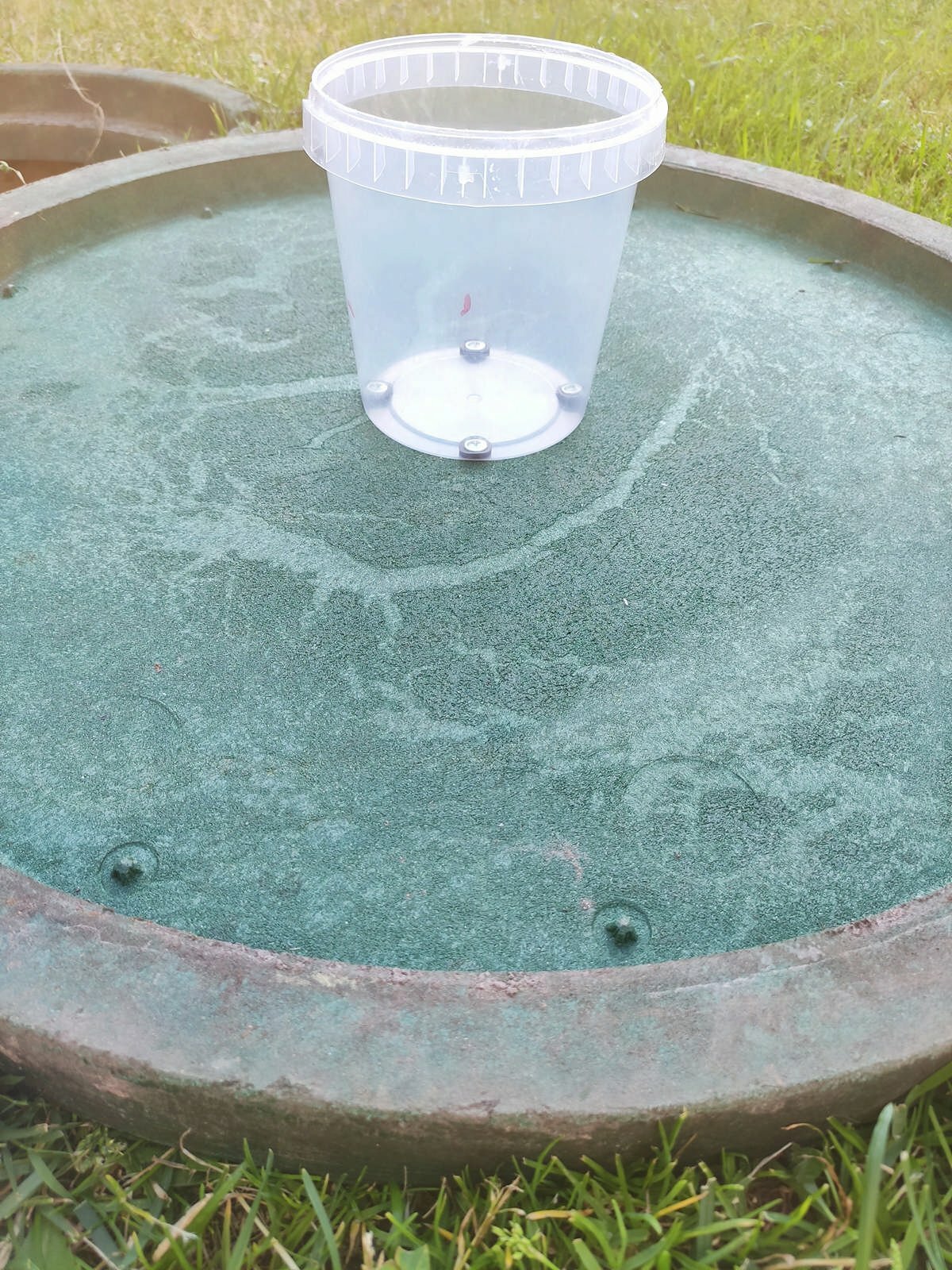

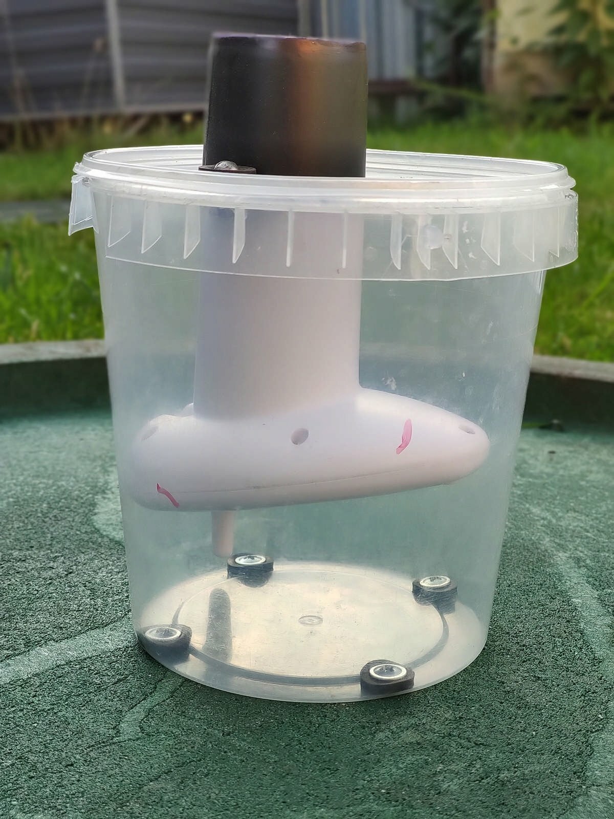

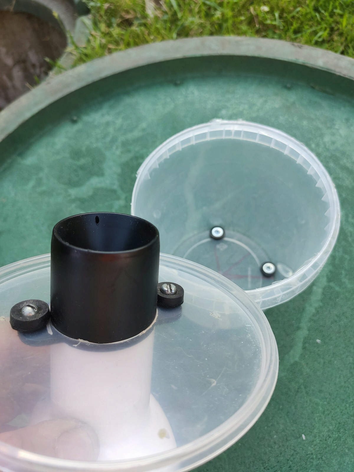

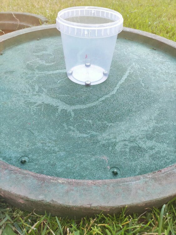

В 18.07.2023 в 01:04, Dmode сказал:

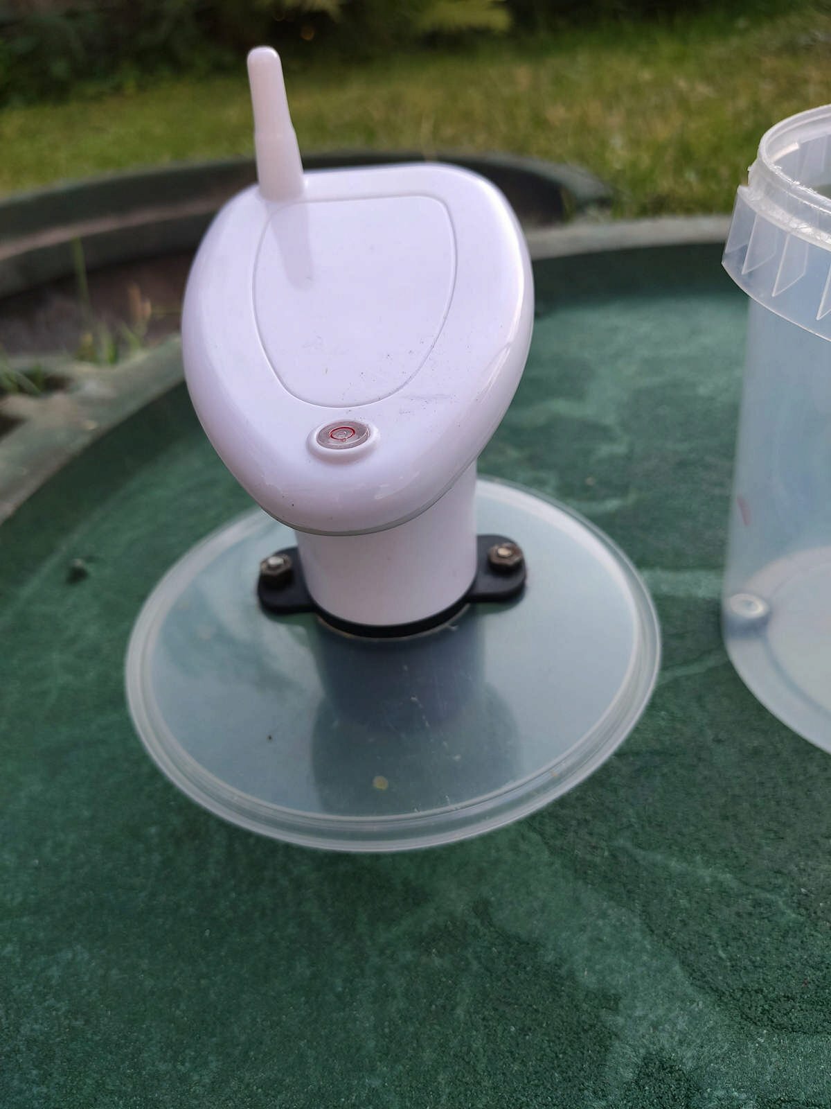

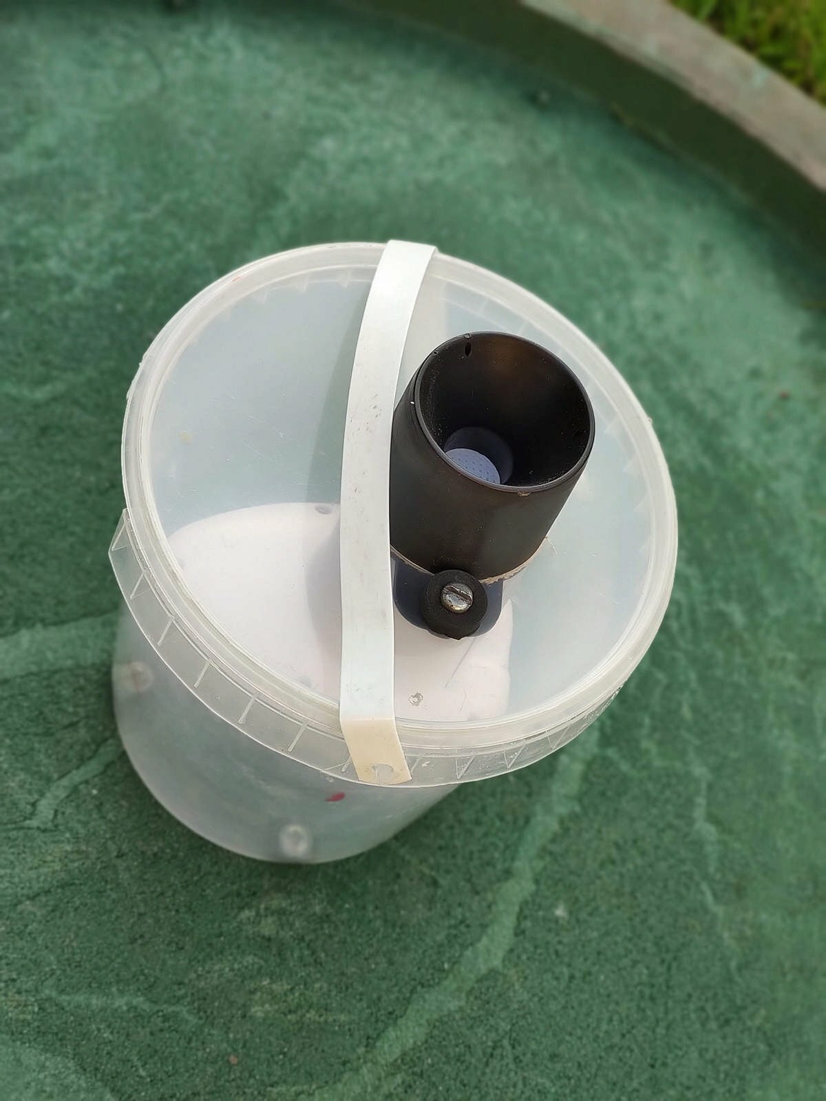

Мій варіант монтажу під люк
а на скільки батарейок вистачає в такому монтажі? бо в мене метео як датчик вуличний кудись трохи затінити чимось одразу починає батарейки жрати.
і не бачив воно герметичне? якщо все-ж рівень підніметься до датчика він помре чи витримає?
16 хвилин тому, standov сказав:
Ще не міняв (не заряджав). При монтажі поставив туди акумулятори, які тримають трохи меньше ніж добрі батарейки, і напругу мають меньшу. Поки працює.

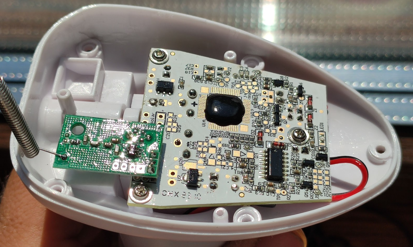

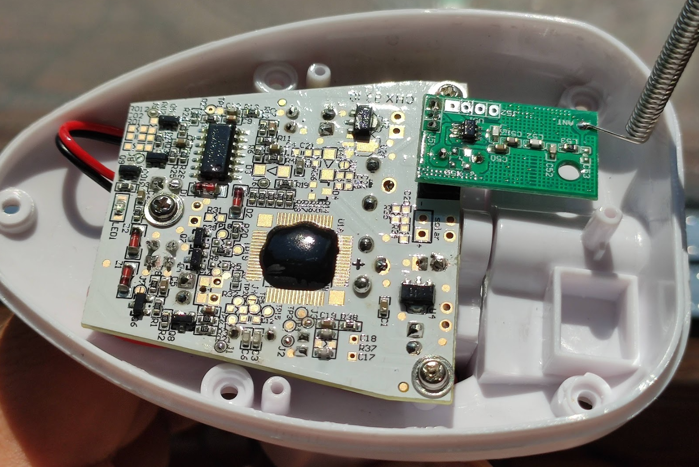

сама електроніка в корпусі прижимається кришкою вздовж якої іде силіконовий ущільнювач. Як влаштований сенсор внизу не знаю, не розбирав його.
