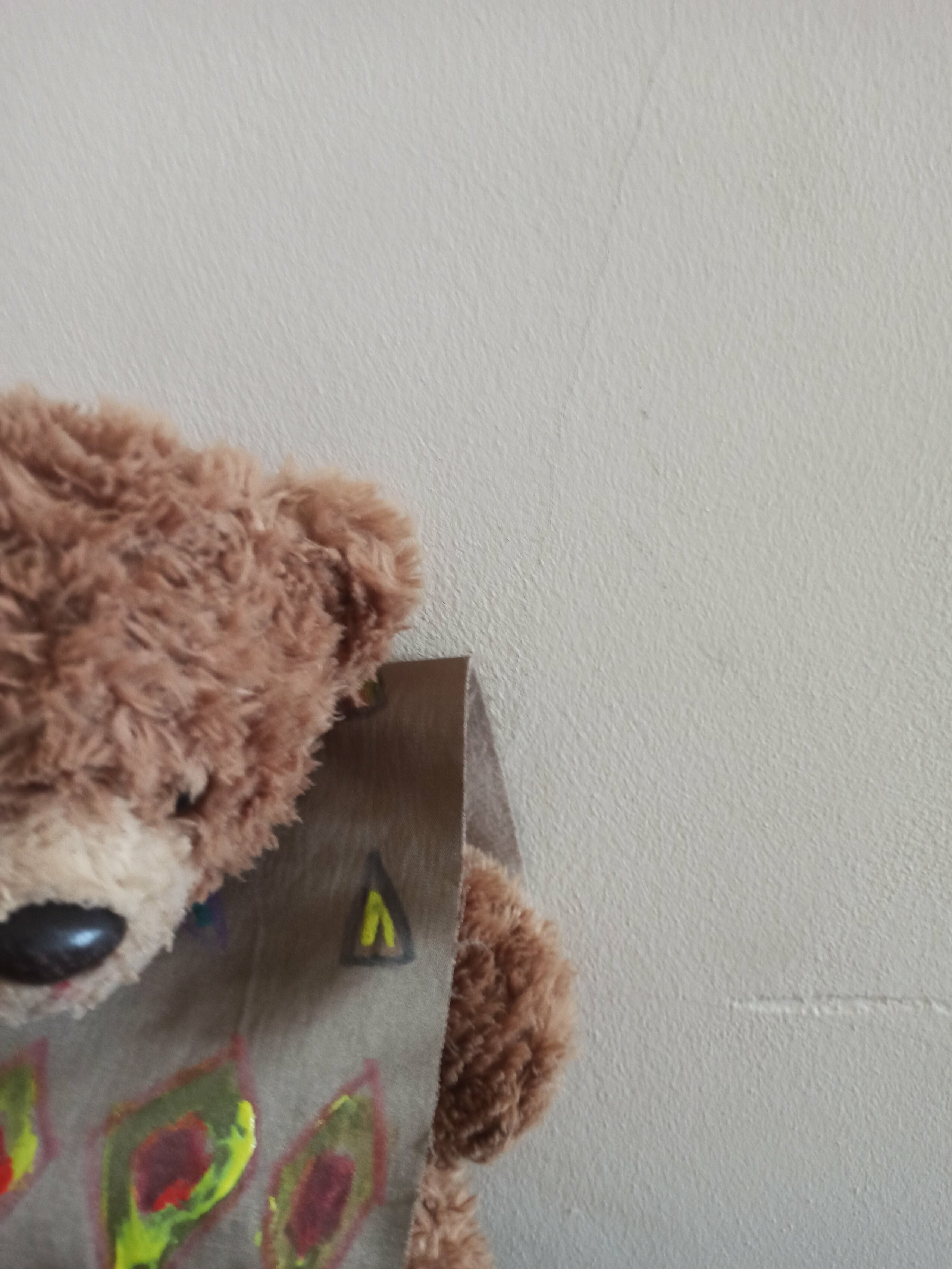

shneider_vova Опубліковано: 27 грудня 2021 Автор Поділитись Опубліковано: 27 грудня 2021 А со стенами можно вот такое сделать, и тогда трещины не будут волновать: 9 1 Посилання на коментар Поділитися на інших сайтах More sharing options...

tansss Опубліковано: 27 грудня 2021 Поділитись Опубліковано: 27 грудня 2021 (змінено) Сейчас наблюдаю за отделкой в одном из домов, которая делалась в том же сезоне что и кладка... часть стен сделана под покраску (сетка +холст) часть под обои БЕЗ сеток и стеклохолста. Пока в стенах БЭЗ все ок - трещины были уже на второй месяц, на холсте - пока год после нанесения - чисто. Проживание - постоянно Змінено 27 грудня 2021 користувачем tansss 1 1 Посилання на коментар Поділитися на інших сайтах More sharing options...

Dendnepr Опубліковано: 27 грудня 2021 Поділитись Опубліковано: 27 грудня 2021 Почитал все эти страсти с трещинами по газобетону. Посмотрел на трещинки у родителей на крашеных стенах (как-то резко, за год стало видно-возмодно из-за того, что нас там жило 6 человек и три кошки) и приняли решение, что стены, которые газобетон (поштукатурены гипсовой штукатуркой с сеткой и пошпатлеваны тоже гипсовой) - заклеить обоями. а кирпичные стены или лицевая кладка осталась или черновая - тоже гипс - под покраску. Но таких участков не много. 1 Посилання на коментар Поділитися на інших сайтах More sharing options...
shneider_vova Опубліковано: 27 грудня 2021 Автор Поділитись Опубліковано: 27 грудня 2021 Только что, Dendnepr сказал: Почитал все эти страсти с трещинами по газобетону. Посмотрел на трещинки у родителей на крашеных стенах (как-то резко, за год стало видно-возмодно из-за того, что нас там жило 6 человек и три кошки) и приняли решение, что стены, которые газобетон (поштукатурены гипсовой штукатуркой с сеткой и пошпатлеваны тоже гипсовой) - заклеить обоями. а кирпичные стены или лицевая кладка осталась или черновая - тоже гипс - под покраску. Но таких участков не много. через 2 года расскажешь. я думаю, что и там вылезут какие-то косяки. Если не трещины, то заляпости, грязь и т.п. В конце концов, как говорит один наш общий знакомый - "стены - это всего лишь стены". 2 Посилання на коментар Поділитися на інших сайтах More sharing options...
Dendnepr Опубліковано: 27 грудня 2021 Поділитись Опубліковано: 27 грудня 2021 Да. Что на краске, что на обоях - потёртости неминуемы перекрасить и переклеить раз в пять-десять лет 2 Посилання на коментар Поділитися на інших сайтах More sharing options...
Crs Опубліковано: 27 грудня 2021 Поділитись Опубліковано: 27 грудня 2021 (змінено) Немного добавлю. Нужно учитывать, что в наших реалиях плотность газобетона будет скорее всего больше на 50 единиц. То есть D300 это D350, D400 - D450. По трещинам. У меня наружные стены газобетон D400, внутренние кирпич. Стройка началась 07.09.20 из газобетона производства июль 2020г. В ноябре закончена коробка с утеплением Энерджи, в декабре сделана штукатурка. В ванных цементно-песчаная по металлической сетке, в комнатах гипсовая с капроновой сеткой на углах газобетон-гипс. 25-26.12.20 Мастерок залил стяжку. В связи с проблемами с землёй э/э была подключена к маю. Поэтому чистовая делалась с конца января по май с обогревом дуйчика 2 кВт и газовой пушкой. Чистовая гипс, стеклохолст и белая краска. Из потерь - замена подложки ламината. Была уложена тихий ход, которая набралась влажности и стала вонять плесенью, хотя самой плесени не видно. Поэтому в свежий дом рекомендую только искусственную подложку. Итог: трещин пока не видел. Но чувствуется что дом реально влажный. Сейчас в пустом доме с температурой 22 градусов и с ПВУ на 80-100 кубов в комнатах с двумя наружными стенами влажность 45-50%. В спальне с одной наружной стеной 35%. Это реально много. В ванных из под кнопок унитаза запах сырости. При залповом проветривании окном влажность падает до 10%, а температура до 18. При наступлении холодов из дома сьехали, потому что жену напрягает запах в доме. Хотя гости не жалуются. Получается или поэтапная стройка с просушкой. Или просушка после стройки с возможной аллергией на запах. Змінено 27 грудня 2021 користувачем Crs 5 Посилання на коментар Поділитися на інших сайтах More sharing options...

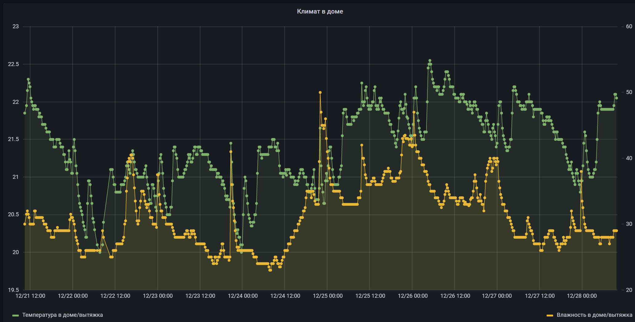

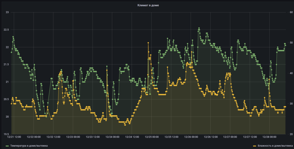

Vikctor Опубліковано: 28 грудня 2021 Поділитись Опубліковано: 28 грудня 2021 10 часов назад, Crs сказал: ...Но чувствуется что дом реально влажный. Сейчас в пустом доме с температурой 22 градусов и с ПВУ на 80-100 кубов в комнатах с двумя наружными стенами влажность 45-50%. В спальне с одной наружной стеной 35%. Это реально много. ... Вот все те ужасы, что вы описали, как-то слабо сочетаются с указанными значениями влажности... У меня прямо сейчас колеблется в пределах 40-45. Если протоплю камин вечером, то с утра будет меньше 40. К вечеру вернётся к указанному диапазону. Но при этом я скорее считаю что в доме суховато и хочется добавить влажности, а ваши ощущения противоположны... 4 Посилання на коментар Поділитися на інших сайтах More sharing options...
yurriy Опубліковано: 28 грудня 2021 Поділитись Опубліковано: 28 грудня 2021 22 минуты назад, Vikctor сказал: Вот все те ужасы, что вы описали, как-то слабо сочетаются с указанными значениями влажности... У меня прямо сейчас колеблется в пределах 40-45. Аналогичные значения и у меня. Так это, вроде бы, нормальные значения влажности для жилых помещений. Что-то с измерениями не так, наверное. 4 Посилання на коментар Поділитися на інших сайтах More sharing options...
allanek Опубліковано: 28 грудня 2021 Поділитись Опубліковано: 28 грудня 2021 Вот это я спросила. Не люблю задавать вопросы в профильных темах, зная, какой бардак там разведут. Хотя, уже и туда заглянула. А в теме Владимира и в вашей, Виктор, всегда можно получить спокойный диалог. За что, спасибо вам большое. Главное, чтобы не превратить тему в ещё одну профильную, с моей подачи 2 1 Посилання на коментар Поділитися на інших сайтах More sharing options...
shneider_vova Опубліковано: 28 грудня 2021 Автор Поділитись Опубліковано: 28 грудня 2021 У меня вот так с влажностью (это данные по вытяжному воздуху в вентиляции, поэтому есть пики, когда душ работает, и в ванне много пара): И это с постоянно работающими увлажнителями. Алла, не переживайте за тему, хоть какое-то оживление. Писать-то особо нечего. В этом году особо работ по дому не было. Купил машину повместительнее, чтобы вместить всех детей: Понемногу пилю автоматизацию - летом Дима (спасибо ему) мне собрал Rasberri 4Pi с Home Assistant, я вникаю постепенно. Вот на днях освоил подключение к вентустановке по протоколу modbus, и начал мониторить данные (в том числе по работе нагревателя и преднагревателя). Также смонтирован (руками Виктора) преднагреватель 2 кВт для вентиляции, и морозы пройдены успешно, без малейших дерганий по поводу замерзаний теплообменника (что было в том году). Количественные данные будут чуть позже, когда набью статистику. 15 1 Посилання на коментар Поділитися на інших сайтах More sharing options...
