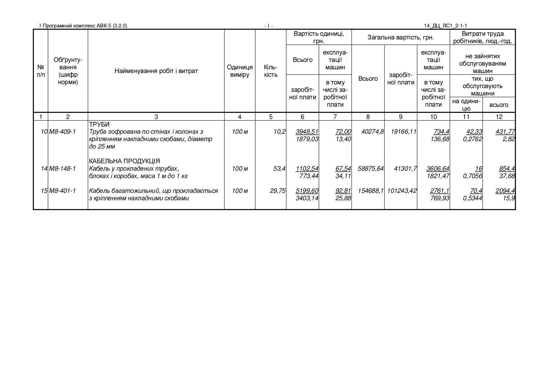

Добрый день . Подскажите пожалуйста что обозначает " Прокладка провода/кабеля Ф до 6мм и массой до 100г " - массой до 100 г ? И какую информацию она несет для заказчика который ознакамливается с Вашими расценками ?
