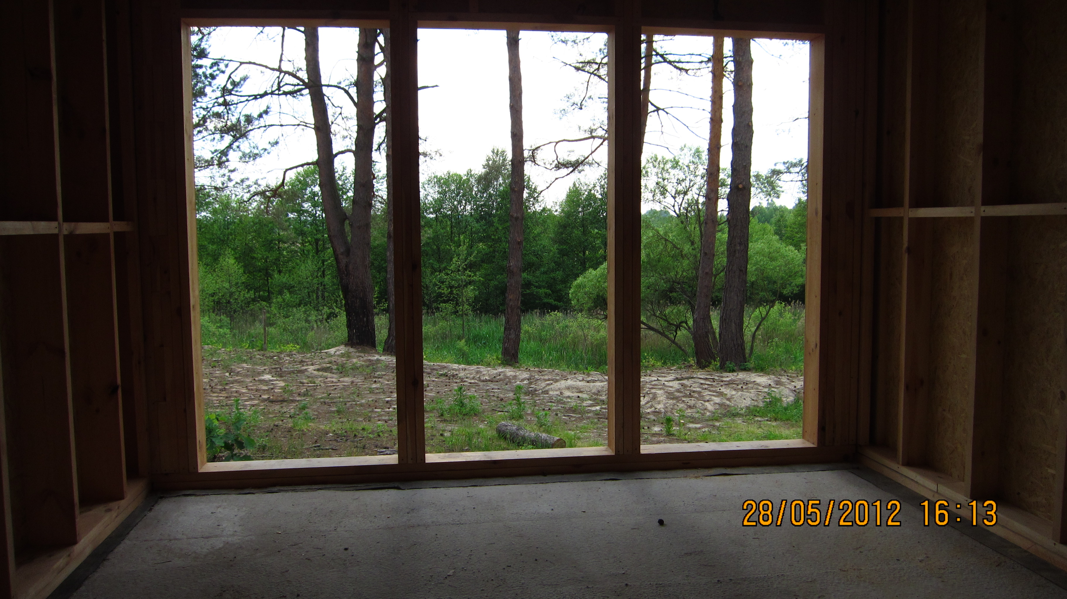

Вам для вдохновения и раздумий над словами Наташи Музей об одноэтажниках и большом остеклении.
Это то, что я вижу в окнах моей спальни, просыпаясь утром. Чтобы увидеть чёрные тени сосен на снегу, залитом лунным светом и сырный кусок луны в сверкании звёзд, мне надо просто открыть глаза и посмотреть в окно. Дом одноэтажный с большим остеклением.

Вера, я показала вид из окна только с той целью, чтобы было понятно, что не обязательно нужен дом в два этажа, чтобы наслаждаться видом за окном.
Аллочка, вот ты показала, а меня жаба задавила :) :) :)
Скажу так - в нашей округе таких мест нет, есть участки под лесом, но они уже далековато от общей застройки и жить там страшновато пока, у нас итак сплошные кражи, даже там, где застройка плотная
Поэтому в любом случае в нашем округе без забора нельзя, и мои соседи, чьи участки выходят на лес, любуются им и своим забором мин в 1-80 высотой
Зато со второго этажа у них вид прекрасный

Дом, в котором я сейчас живу, я начала строить на 10-й день с момента покупки участка. У меня не было готового проекта. Но, от меня требовалось лишь вписать мою готовую концепцию (фактически принципиальную схему) в рамки моего участка. Я точно знала, как я хочу заезжать в мой двор, входить в мой дом, попадать в сад. Я знала, что мне понадобится для обеспечения этого дома и где ето всё должно быть, как должно коммуницировать между собой.
Когда я вижу, как люди работают над проектом дома, но не видят участок и всё, что на нём, я понимаю, что это будет долгая стройка с переделками и дополнительными затратами. Когда достроят, будут переделывать, если позволят финансы. Если финансы не позволят, смирятся с тем, что есть.
Для большинства, строительство дома - самая важная инвестиция в жизни. А подход легкомысленный.
