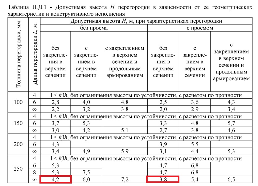

При ширине 300 мм и высоте 4 метра устойчивость будет обеспечена при любой длине (см. например, приложение Д СТО НААГ 3.1-2013
Эта таблица?

Эта таблица?
А не могли бы Вы ссылку на сам документ дать? Хочу распечатать и вооружится для дебатов с прорабом)
Вы, видимо, не поняли о чем я.
Вам можно.
И до сих пор не понимаю... причём тут эта таблица? и шо конкретно имелось в виду?:)
Ну тут для меня вопрос (по таблице) считать ли сам пенный шов - как закреплениие в углах...в верхнем сечении?

Эта таблица. Посмотрите, что это ПРИМЕР расчета устойчивости перегородки, обведенные цифры - для толщины 250, для 300 будут ещё выше. Говорилось по глухую стену без проемов (может, пропустил), поэтому для 250 мм стены - допустимая высота 4.2 метра. Для 300 будет больше.

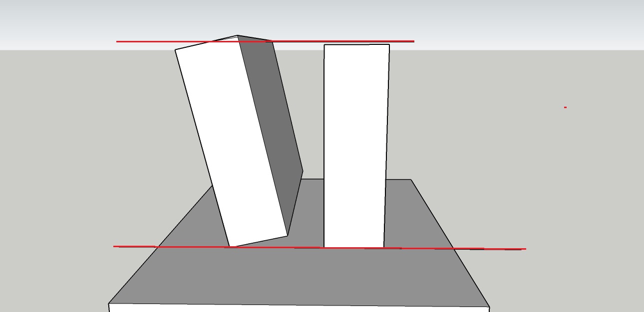

Если у перегородки нет контакта ни со стенами ни с потолком.
Грубо говоря стена "защимлена" только в полу.
При этом давление воздуха на перегородку одинаковое по все поверхности.
Наибольший опрокидывающий момент, конечно у потолка.
И стена не просто упадет, а будет себя вести так как на рисунке?

Да, только наибольший момент, конечно, у пола.
Условно примем ветер в 20 кг/м2. Внутри помещения, считаю, невозможная ситуация, ну пусть для круглости цифры и запаса. Тогда на 1 метр длины стены - 80 кг, момент - 80*2 = 160 кг*м = 1.6 кН*м. момент сопотивления сечения 1*0.3*0.3/6 = 0.015 м3, тогда напряжения растяжения не превысят:
sigma = M/W = 1600/0.015 = 106000 = 0.1 МПа.
Сопротивление кладки на изгиб (вроде как по перевязанному сечению в данном случае) - 0.25 МПа. То есть ветер в 20 кг/м2 будет держать с запасом в 2.5 раза.

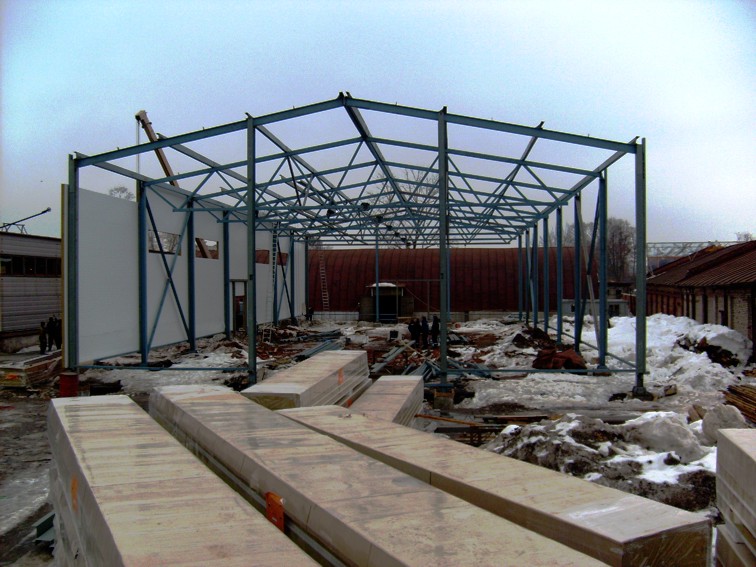

Вот еще одна картинка из интернета... по памяти у меня там похожий металический (несущий каркас) к которому уже крепятся сендвич панели.
Может целесообразней было бы привязывать перегородку к етим металическим стойкам каркаса, а не к самим сендвис панелям?
К сэндвич-панелям - однозначно нет - они и рукой продавливаются.
К стойкам - теоретически возможно, но надо ли?
Как по мне, так и учащенное армирование тут не нужно, по крайней мере, я не понимаю его назначения. Если бороться с влажностной усадкой стены - может быть, надо считать, а в остальных вариантах - не пойму. Температурных деформаций особо нет, по бокам кладка не опирается ни на что.

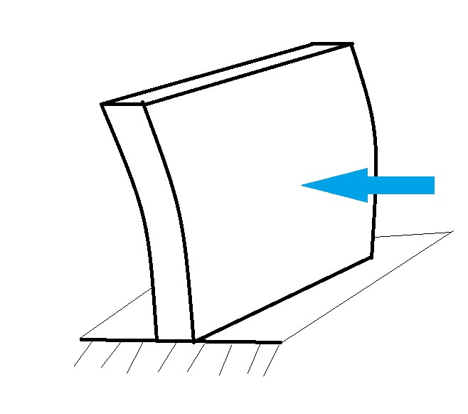

1) стена прогибается, но та сторона, куда приложена сила - она растянута, а противоположная сторона сжата. Для примера можете утром сделать зарядку и поделать наклоны в стороны и посмотреть, какая сторона тела будет растягиваться.

1. Я имею это в виду. Плоскость приложения силы сжимается. Противоположная растягивается.
Хотя, возможно это случай, когда стена будет связана с потолком.
2. Относительно устойчивости стен. Та табличка. Она учитывает, что стена будет работать в состоянии покоя. Если говорим о перегородке. То есть, исключены различные (случайные) нажатия , толчки по перегородке, направленные перпендикулярно её плоскости.
1) для балки да, для консоли - нет
2) устойчивость не предполагает перпендикулярные воздействия. Если мы говорим о прочности стены, то тогда ограничения по высоте не важны - надо просто считать конкретный случай и сочетание усилий.

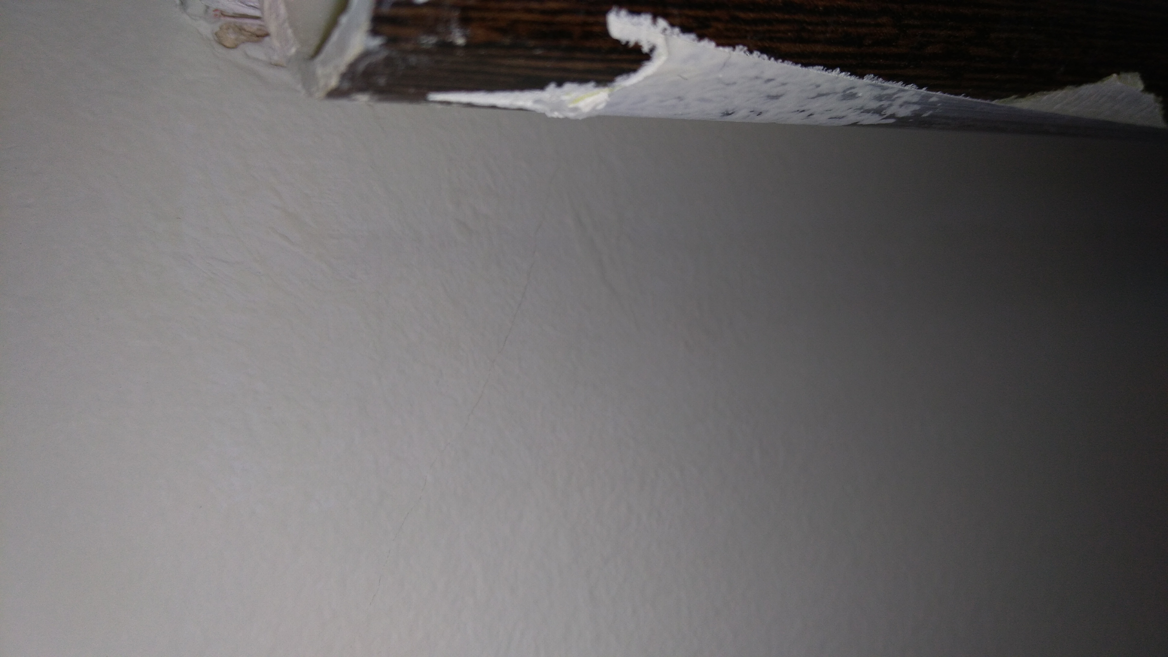

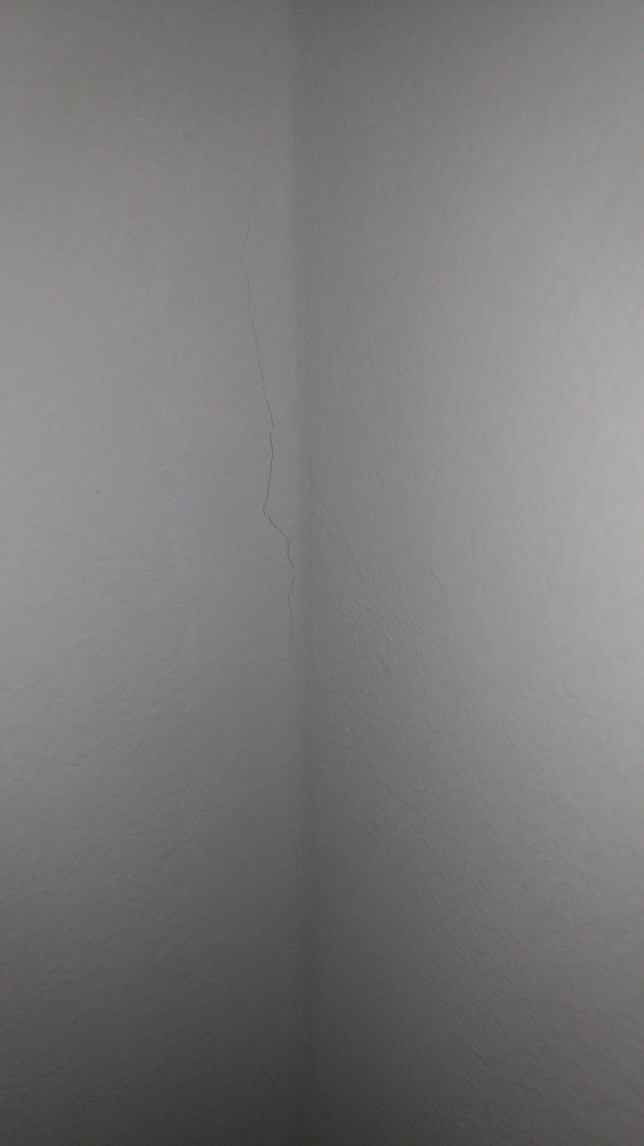

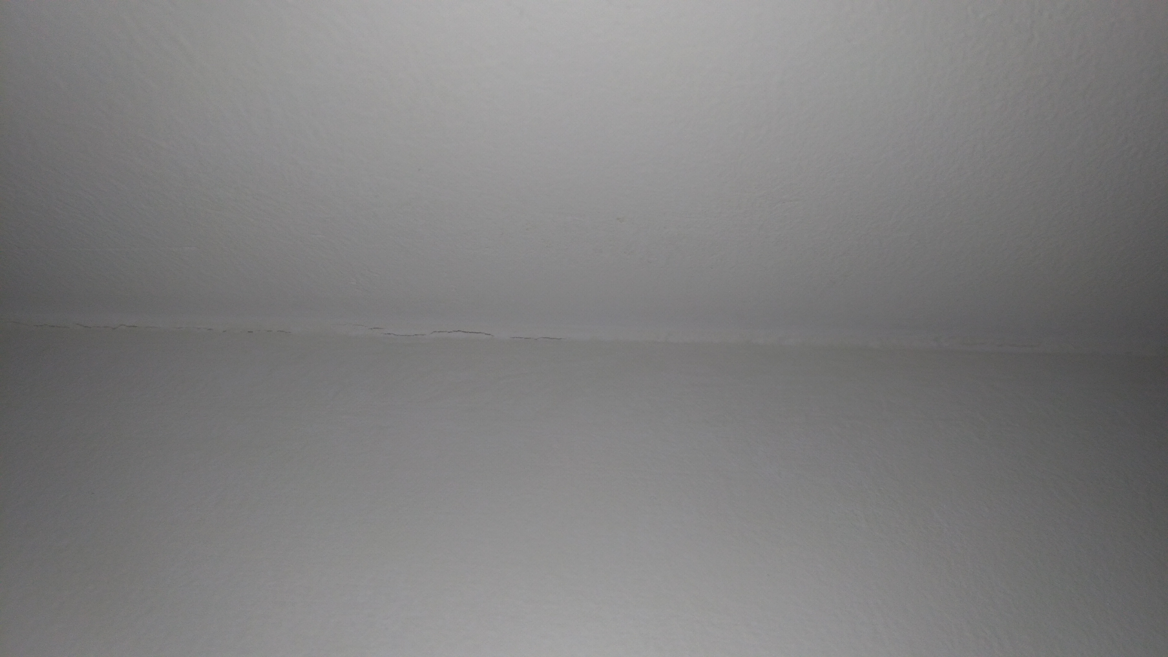

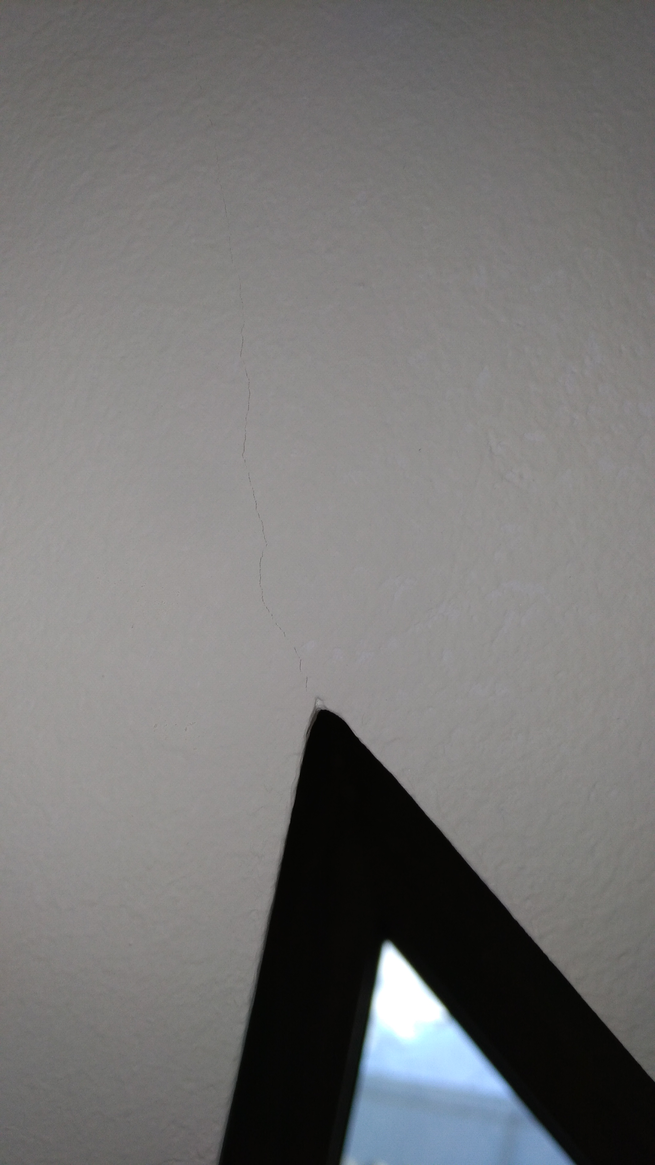

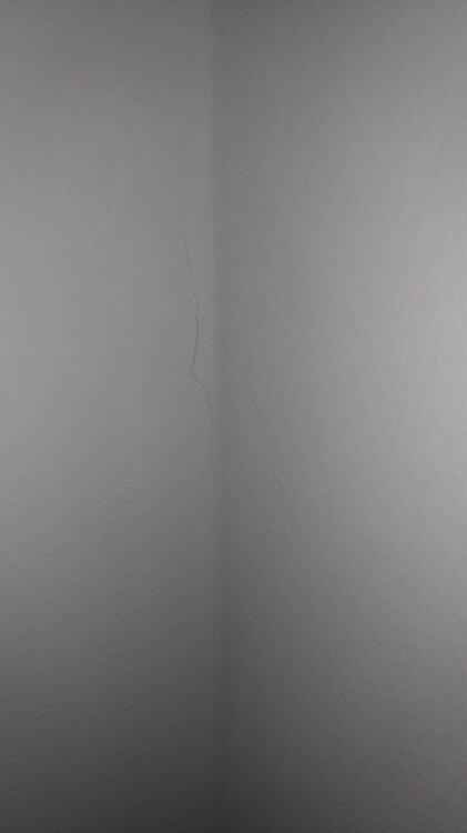

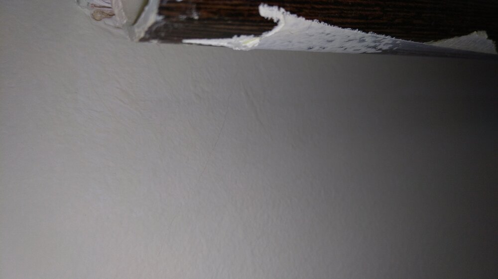

Добавлю в тему своих фоточек, для возможно в будущем получения разгадки и для других дабы не наступили на мои грабли. Дом закончен с крышой >2 года назад. Газоблок Aeroc 400. Фасад затянут шпатлевкой aeroc 1.5 года назад с сеткой caparol. Дом отапливается, поддерживается постоянная температура(21° на первом этаже) и 18-20º на мансардном. Штукатурить начали 20 декабря 2017. Работали почти по комнатам: ротбанд с сеткой капарол, финиш hp, суперфиниш hp, краска акрилатная aura hd extramat. Штукатурщицы убеждали меня в ненужности стеклохолста, я согласился... Результат через месяц: диагональные волосяные трещины от дверных проемов и окон, вертикальные трещины на стыках как внутренних так и наружных стен, трещины есть даже на стенах с поклеенным гипсом. На текущий момент "сделано" 50% комнат. Переделывать планируем поклейкой стеклохолста 45й плотности, на клей альпина и заново перекрашивать.
Если кто может чего порекомендовать - с радостью выслушаю.
Все углы строительных конструкций это места концентрации напряжений, этому в ВУЗе учат.
Клейте обои, можно под покраску, вместо стеклохолста и полного набора малярных работ.
