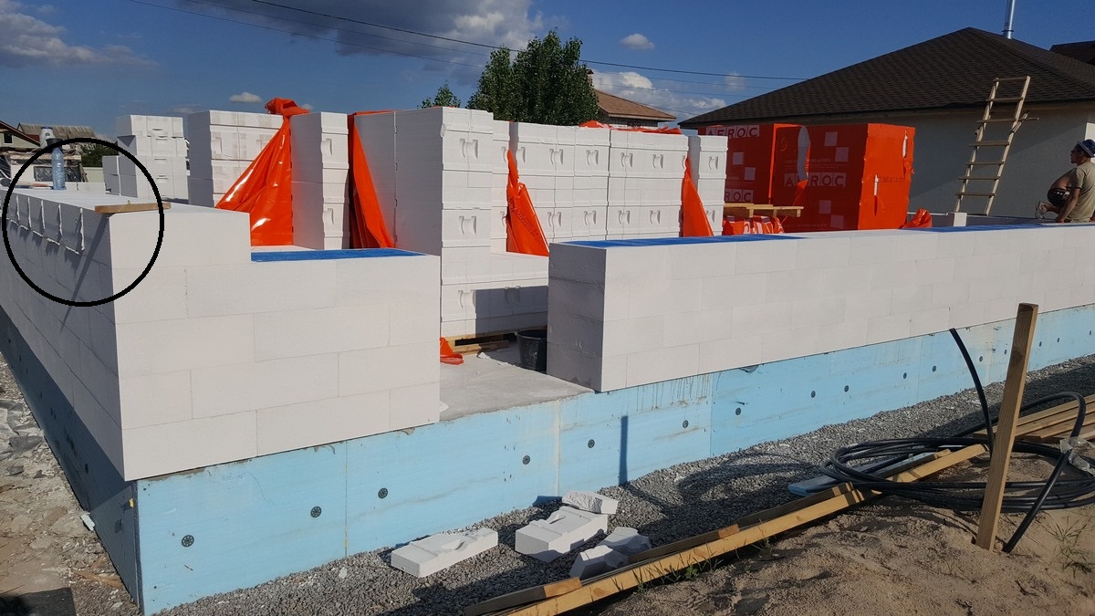

Tansss, а расскажите немного про особенности Вашей кладки. Из особенностей, Кирове видел в теме у Гоги:
1) очень чистая кладка. Это или белый клей, или очень высокая культура работ с зачисткой в нужное время выступившего раствора, или недозаполненный горизонтальный шов
2) пластиковая сетка в горизонтальном шве. Увидел первый раз в теме у Гоги, ни в одном техрегламенте такого нет. Возможно, это приводит к более слабой адгезии в шве, и как следствие - к меньшей несущей способности кладки на растяжение.

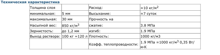

А хтось вже штукатурив на своїх обєктах - Церезітом СТ24 ?(суміш цементу з мінеральними наповнювачами і органічними модифікаторами) ?
Вона призначена для пористих бетонів.
Ніде в технічних характеристиках я не можу віднайти такі дані, як наприклад є вже в описі гіпсової штукатурки "Ротбанд":
Міцність на стиск- 4,5 мегапаскалей
Міцність на вигин - 2,1 МПа
Щільність - 950 кг/м3
Виникає питання, чому саме її виробник рекомендує для оштукатурювання газобетону?

Вам, как эксперту по кладке ГБ, отвечу фото и ссылкой https://www.stroimdom.com.ua/forum/showpost.php?p=3187070&postcount=504
Вы действительно не увидите в техкартах кое что из того что мы применяем. Если ваша ментальность позволит вам то вы возможно примите это... мы ушли намного дальше рекомендаций и аэрок и ютонг, а про ваших любимых блохеров я тихо помолчу. извините так вышло!:D И, в следующий раз, думайте над текстами!
Я не понял, чего вы так на меня ругаетесь. Вижу выступивший клей, значит, пункт 1 и 2 из моих предположений.
Я готов воспринимать любые здравые идеи, если они обоснованы. Вы не хотите делиться идеями - ну то такое, имеете право.
Какой клей (белый) используете?
Если кому то интересно, могу поделиться откликами от заказчиков, которые сделали внутрянку по моей рекомендации и с 2014 пока не наблюдают трещин в отделке...
Кладка!!! пару постов выше видна кладка, она сделана с такой точностью и качеством не ради понтов. по лицу перепад 1-1,5мм внутри 1,5-3. При таком перепаде не нужна штукатурка, а тем более машина по маякам, такая кладка даёт экономию как на фасадной отделке так и на внутрянке. Пирожок вот такой - стартовый гипс, в него топить фасадную сетку 160 плотности, снова старт и тонкий финиш, суммарная толщина 3-4мм. Понимаю, ща начнётся свист по поводу нарушений толщины стартового слоя и блаблабла. Но пока - работает.
Это ремонтная смесь. То есть, patching.
Это смесь исключительно и только для "ямочного" фрагментарного ремонта поверхности. Нанесеие на плоскость единым массивом = 100% растрескивание.
Читаем :
"Смесь Ceresit СТ 24 предназначена для подготовки основа-
ний из ячеистых бетонных блоков (пенобетон, газобетон) под
отделку внутри и снаружи зданий. Эффективна при ремонте
трещин, раковин, выемок и других дефектов на поверхности
данных оснований. Толщина слоя за одно нанесение от 3 мм
до 30 мм."
Для работы по пористым основаниям там в растворе есть, видимо, хорошее кол-во метилцеллюлозы. Она вяжет воду и потом постепенно её отдает в тело раствора, предотвращая её быстрое обезвоживание ГБном.
