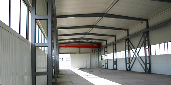

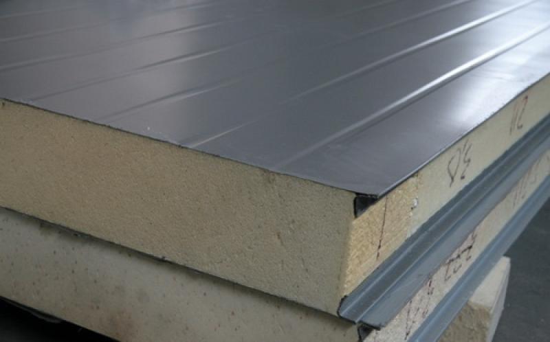

Чуля Опубліковано: 25 лютого 2018 Поділитись Опубліковано: 25 лютого 2018 Прошу прощения, что я тут со свиным рылом в калашный ряд, но не проще ли прорабу было этот перестенок сделать сразу из того же сендвича, что и наружные стены? Может стена из ГБ с отделкой и выйдет дешевле, но при оптовой закупке цена сендвича тоже должна быть вменяемой. Ну и скорость монтажа, и стойкость к атмосферным воздействиям. А то какой-то странный симбиоз шпатлеванной и крашеной стены стены из ГБ в цеху из сендвичей. Я не знаю точно, но это - большие панели... и чтобы усановить перегородку то наверное нужен кран... + демонтировать крышу. Если не ошибаюсь то вобще все эти цеха собирала польская фирма. Перегородка нужна - временно (на год -полтора) потому что предприятие будет расшырятся на промзоне. И как раз возможно, что я попаду посмотреть перед демонтажем на состояние стены, в плане растрескивании.. ну или раньше когда она вообще - рухнет)) (тфу..тфу..тфу) Самого удивило, зачем тогда нужна вообще отделка по блокам, тем более на такое времья, но видимо есть какие то предписания, требования, нормы и т.д. После перегородки третья часть цеха будет уже с выходом в другой отапливаемый цех и больших температурных изминений не будет. Вторая половина же не будет промерзать, там ворота для погрузчика на долго не открывают чтоб уберечь продукцию...просто будут некоторые скачки /колебания. Влажностного и температурного режимов. Хотя вначале прораб, тоже думал о применении фасадные материалы для отделки с другой соторны перегородки. Добавлено через 54 секунды Анкерить и крепить торцы - категорически НЕТ!!! Только гибкие связи! Тоесть по перимету стен и потолка только пену? Добавлено через 1 минуту При таких размерах стены и без проёмов следует применить армирование не первый и каждый четвёртый а каждый второй!!!! И/или пролить промежуточный поясок на 2м Тоесть штробить каждый второй ряд и закладывать арматуру(в две полосы)? или я не правильно Вас понял? 1 Посилання на коментар Поділитися на інших сайтах More sharing options...
Чуля Опубліковано: 25 лютого 2018 Поділитись Опубліковано: 25 лютого 2018 Вот нашел картинки на похожие сендвич панели в интернете - Посилання на коментар Поділитися на інших сайтах More sharing options...
Скромный прораб Опубліковано: 25 лютого 2018 Поділитись Опубліковано: 25 лютого 2018 После перегородки третья часть цеха будет уже с выходом в другой отапливаемый цех и больших температурных изминений не будет. Вторая половина же не будет промерзать, там ворота для погрузчика на долго не открывают чтоб уберечь продукцию...просто будут некоторые скачки /колебания. Влажностного и температурного режимов. Хотя вначале прораб, тоже думал о применении фасадные материалы для отделки с другой соторны перегородки. Добавлено через 54 секунды Тоесть по перимету стен и потолка только пену? Может я опять со своим уставом не в тот монастырь, но 5тыс. кирпича, неделя работы для двух каменьщиков... Аккуратно положить и штукатурить не надо, стиль лофт))). Неужели я так безнадежно отстал и что я перестал понимать в этой жизни, что бы вот так бороться с трудностями и искать на свою опу приключений (имею ввиду "прораба") Посилання на коментар Поділитися на інших сайтах More sharing options...
