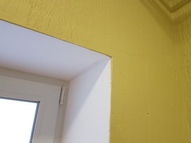

В прачечной вылезла длиннющая трещина
больше нигде

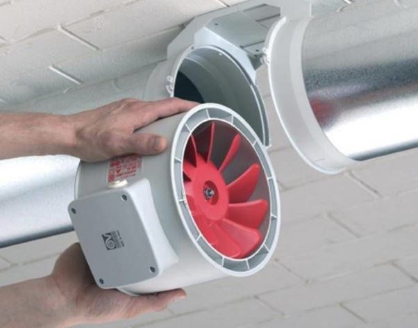

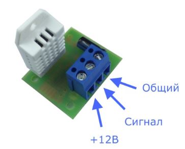

Решил бороться со влажностью автоматизацией, а именно ставлю датчик влажности и автоматический сценарий управления двумя вытяжными вентиляторами по 80 куб производительностью каждый

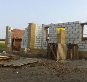

Дом решил строить из газоблока Аерок, д400 400 мм. Стены однослойные, под штукатурку с 2 сторон.

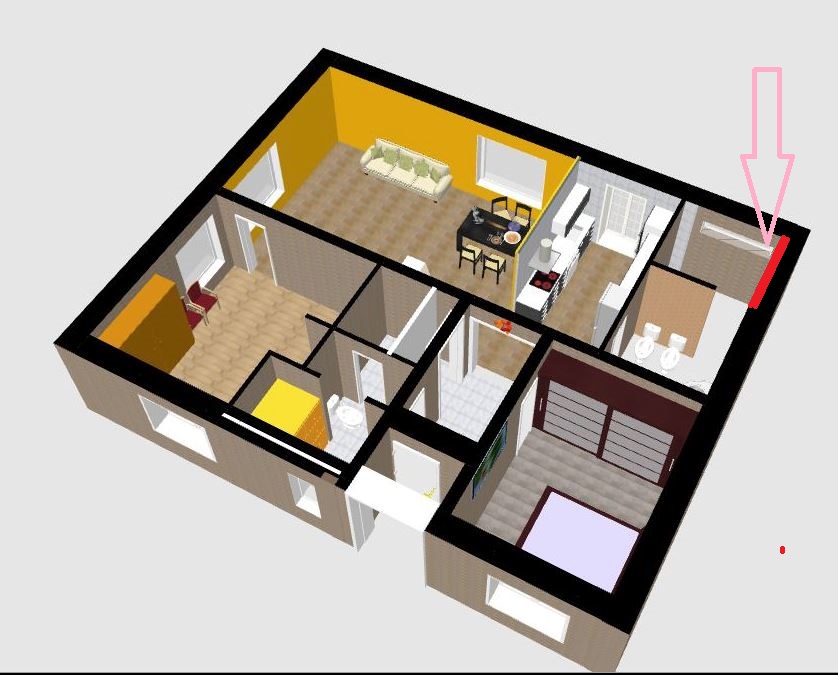

Вот эта стена, по которой идет горизонтальная трещина - она же наружная? можете показать план дома с указанием этой стены?
Насколько я понимаю, такие трещины - из-за температурного расширение при внешнем охлаждении, когда наружный слой сжался за счет остывания, а внутренний - получается растянут.
наружная, трещина только внутри

Сколько раз мне предлагали шпаклевать дома из гавнобетона, ой ссори из газобетона под покраску. Всегда отказываюсь и причин очень много. Даже если и со стеклохолстом, то говорю сразу что никакой гарантии в появлении трещин нет, особенно на внешних стенах. Но тут дело не в том. Хочу описать мое проживание в доме из газобетона года два тому под Одессой возле моря ранней весной. Фасад дома был не сделан, хотя заказчик собирался его делать с внутрянкой, но почему то не делал. Так вот весна была тогда дождливой, холодной, и по утрам туман и мряка с лимана, а днем солнце упиралось в стены дома. Так вот когда солнце упиралось в стены то треск от стен был такой что иногда казалось что стена падает или блок от туда выпал. Так вот пока я пошпаклевал потолки и стены, и дело дошло до покраски и обоев, то некоторые стены пришлось переделывать. Началось лето и трещины были до 1 мм, да еще со смещением. Уверен что никакой стеклохолст б не помог и не скрыл эти трещины. А вот откосы окон заклеивать стеклохолстом то он там реально помогает, главное углы еще проклеивать бумагой Семин.

Конечно, внутри кирпич, ничего не трещит:)

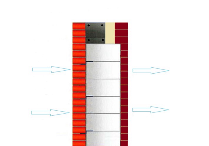

а по каким техкартам строите? поделитесь. Мне интерестно. Сам хотел внутренние стены делать из полнотелого, но эти узлы сопряжения просто какойто ужас.
Через связи, через кладочную сетку....
Имел ввиду сопряжения кирпича и газоблока под углом 90 гр
Эта технология сформулирована в каких либо тех картах?...технологии "так ФСЕ делают" мне не интересны
Вот так плавно и потихоньку приходим таки к кирпичу...

Абсолютно все оконные откосы необходимо шпаклевать со стеклохолстом,причём во внутренних углах с двойным заходом.Как вариант-проклека бумагой,как написал выше Шпателёк,в этом случае трещины не проявятся.Покраску стен возле откосов выполнять короткошерстным валиком,тогда будет аккуратный стык по наружному углу,а не сопли от краски на откосе.
Честно, не понял, о каком сопряжения идет речь? В каких местах, что волнует и напрягает?
Я сам далеко не любитель "так делают все", но по одним техкартам, вы уже построились...
Я бы сказал возвращаемся, все новое хорошо забытое старое.
Как показывает практика, так упорного продвигаемая технология однослойных газобетонных стен, под соусом "быстро, качественно и недорого", постепенно оказывается всего лишь очередным неудачным экспериментом. Вот только последствия, к сожалению, для некоторых рядовых участников этих шоу на форумах и ютубах, окажутся слишком плачевными:(

Это уже даже не смешно,т.е. Вы до сих пор не понимаете что трещины в штукатурке происходят от того,процитирую себя в надцатый раз,что-"газоблок является не стабильным стеновым материалом,при изменении температурно-влажностного режима меняет свои геометрические размеры",он тупо рвёт любую отделку.И Вы спокойно пишите что она там и должна была появится и вообще все вопросы к штукатурам?Да я Вам годами рассказываю именно за эти трещины-горизонтальные точно по шву,а сейчас она появилась на Вашем объекте,не прошло и трёх недель от Вашего поста в этой теме -"Ты сейчас о трещинах в ГБ ДО шпакла!? Ну ты же видел два дома рядом В Василькове и - ни единой".
Так вот он,домик в Василькове,трещина на фото,а в ответ-"она там должна была появится".
Может я пишу слегка сумбурно для стороннего наблюдателя,рекомендую посмотреть первую страницу данной темы,на выложенном Гогой фотке именно упомянутый дом в Василькове где кладку делал Танссс.
По сути я ведь не против газоблока-прекрасный материал,но у него есть очень нехорошие побочные эффекты,поэтому оптимально вместе выработать какую стратегию работ и жить с этим,чем просто прятать голову в песок и утверждать что "мои дома не лопают".
